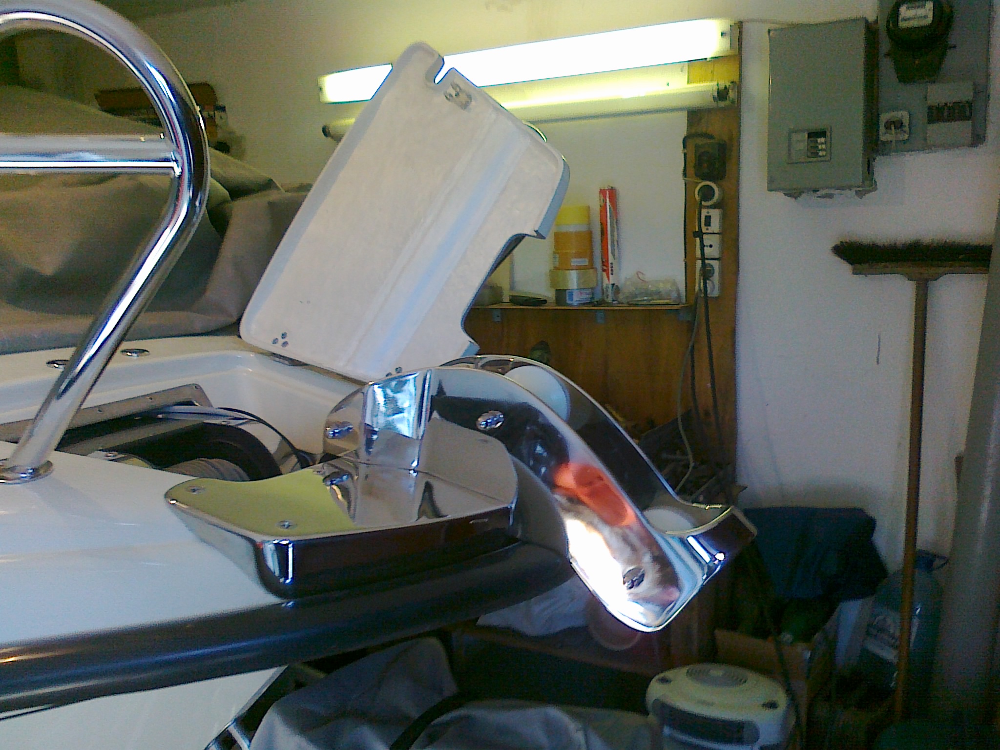

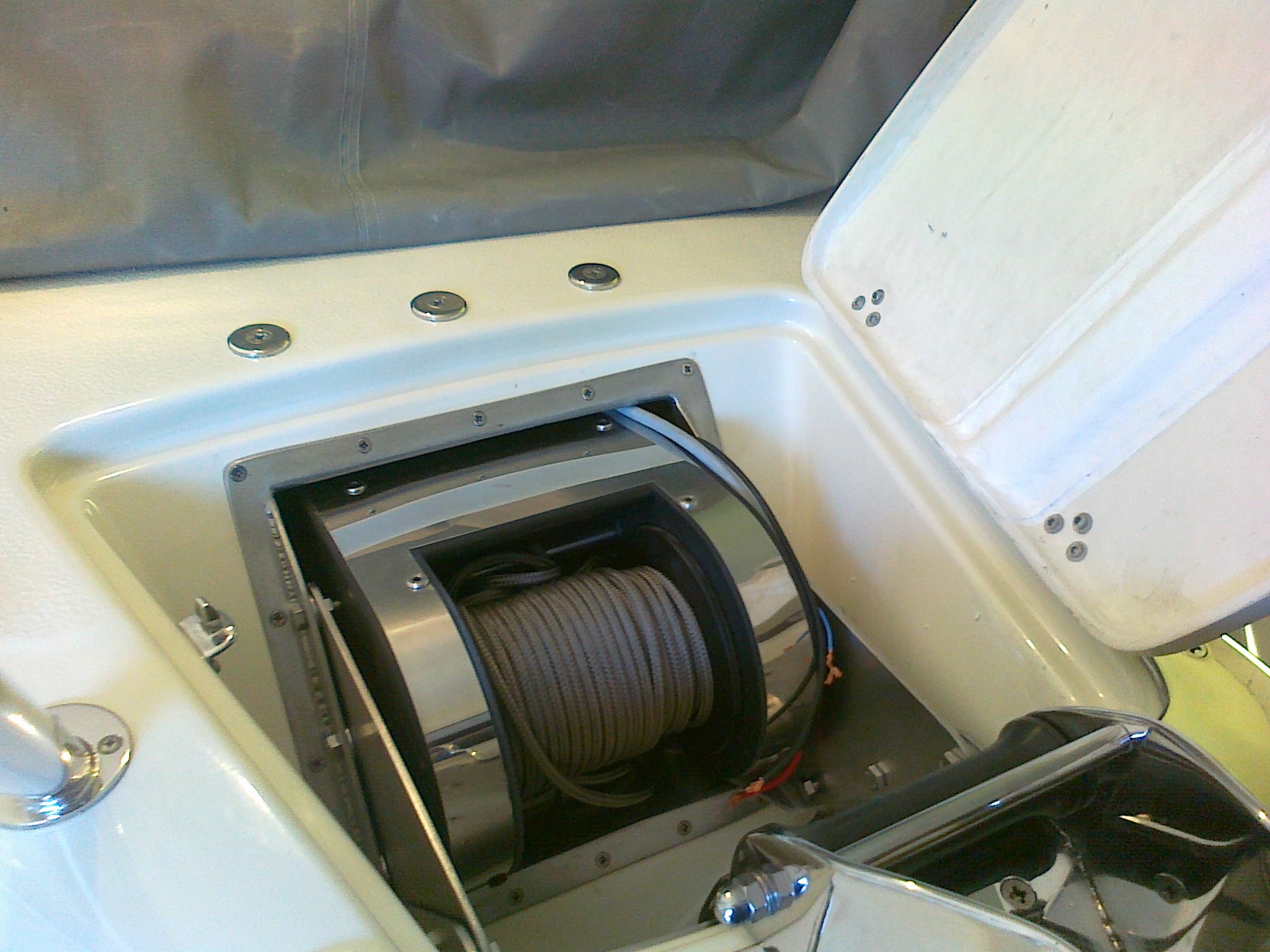

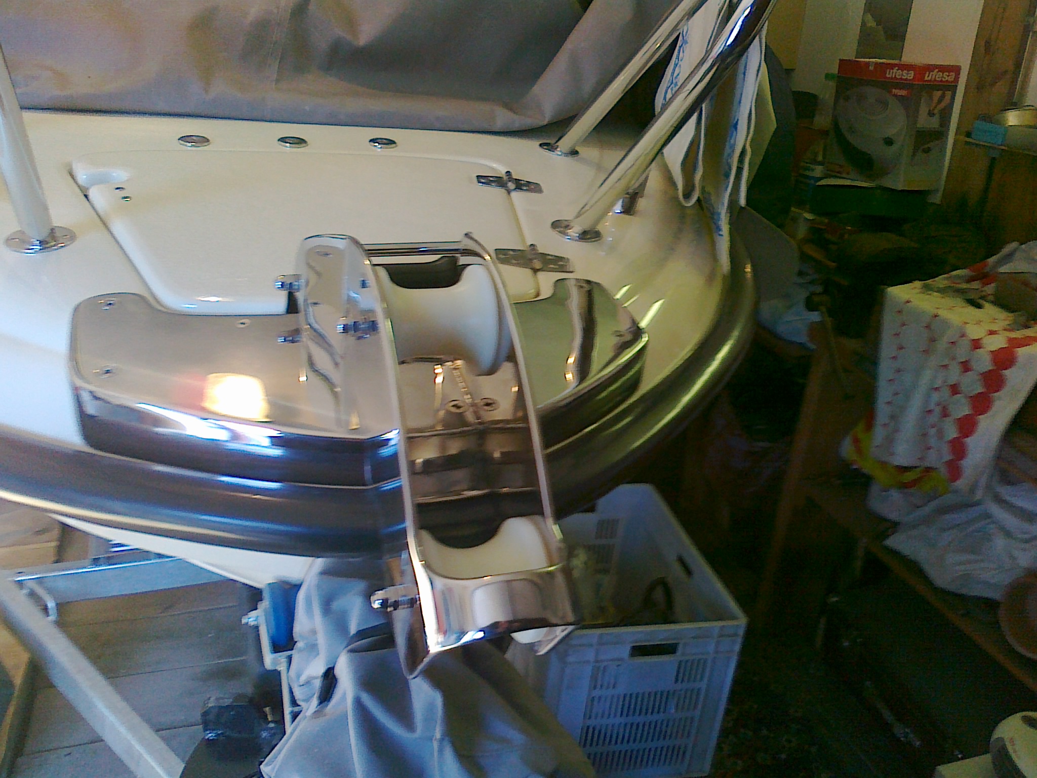

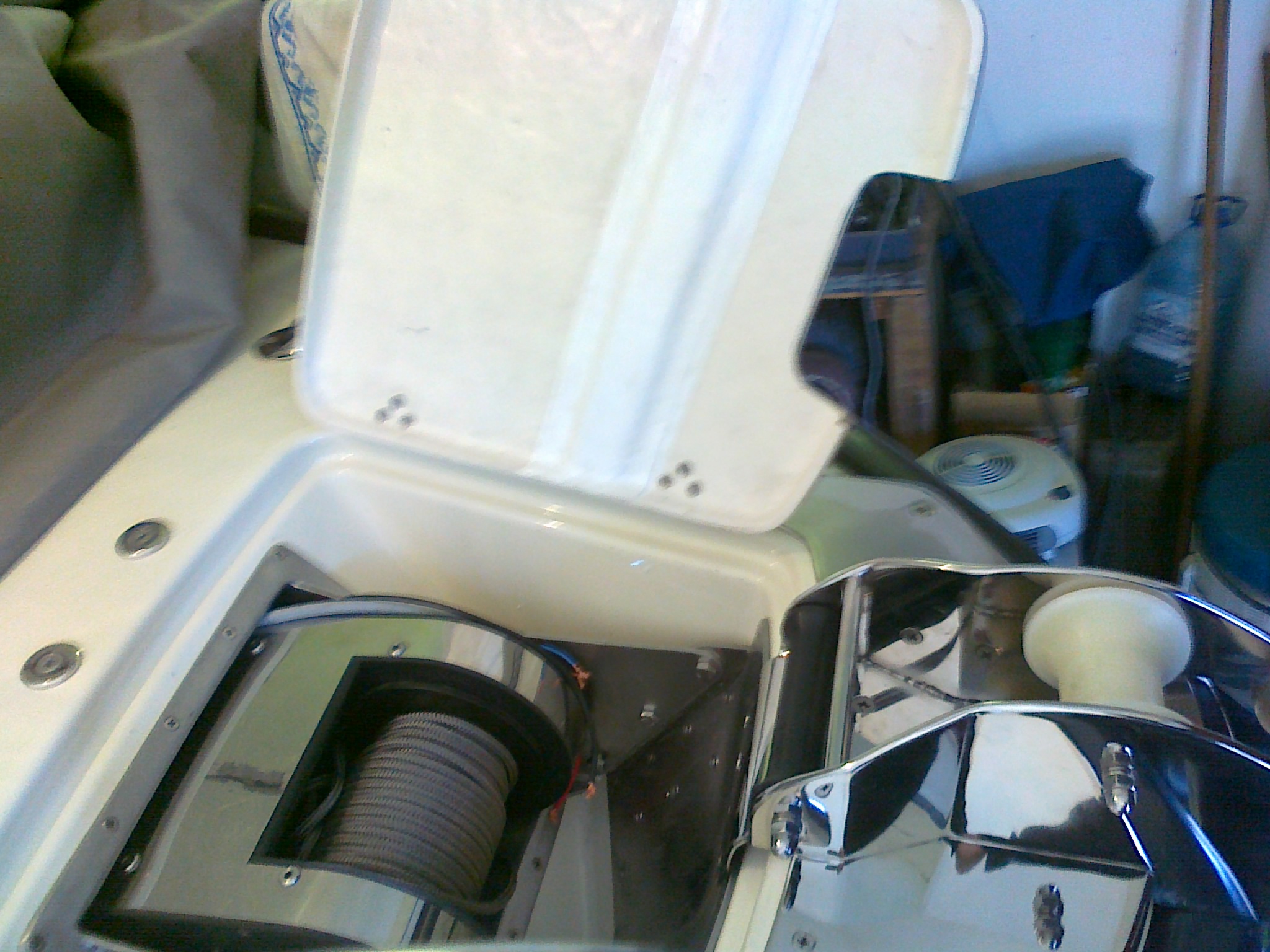

Может кому интересно, установка лебёдки внутри якорного ящика, плюс роульс. Роульс сделан под серёгин якорь...

А какая у Вас лебедка?

Products | WINDLASSES AND CAPSTANS | ONLY ROPE WINDLASSES | PTR Такая вот, 350. Немного более мощный аналог минкоты, но более серьёзного производителя

Если не секрет, то сообщите, пожалуйста, бюджет "хендмейда" и инсталяции.

Это дорогое удовольствие по сравнению с прикрепить на носу минкоту. Там у меня всё нержавейка. Лебёдка мелькает и у нас тут в продаже, так что цену можно посмотреть самому

Я интересуюсь, потому-что мне предлагали сделать подобную работу. Моя калькуляция нарисовала 750 $. Вот мне и стало интересно, на сколько и в какую сторону я мог ошибиться?

Цена работы определяется сложностью конструкции (без конкретики это сложно оценить). У меня получился сложный конструктив, так что и цена выше озвученной цифры получилась... Зато всё как я хотел и грамотно... Всё установлено на морском герметике, герметичность ящика якорного тоже соблюдена (лебёдка стоит в коробе), так что вода натасканная верёвкой спокойно вытекает наружу
