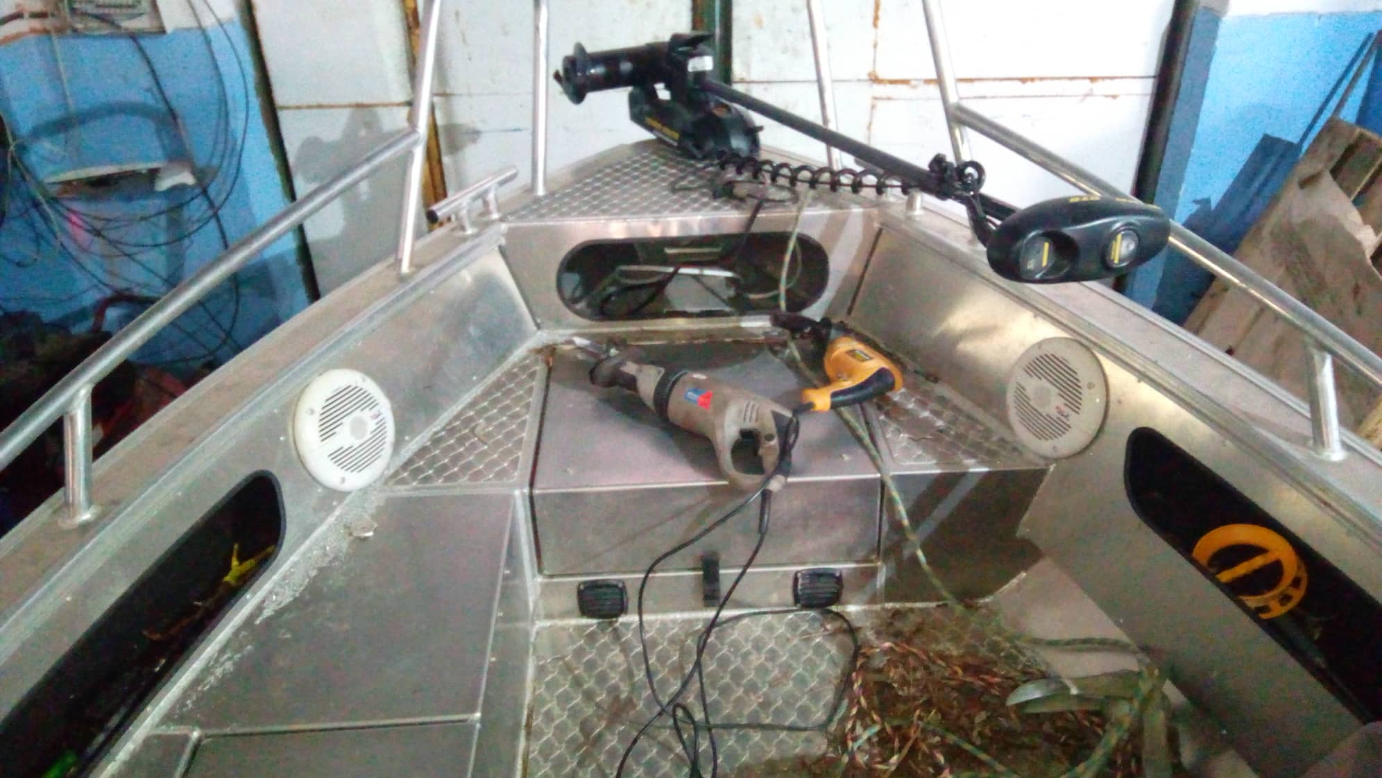

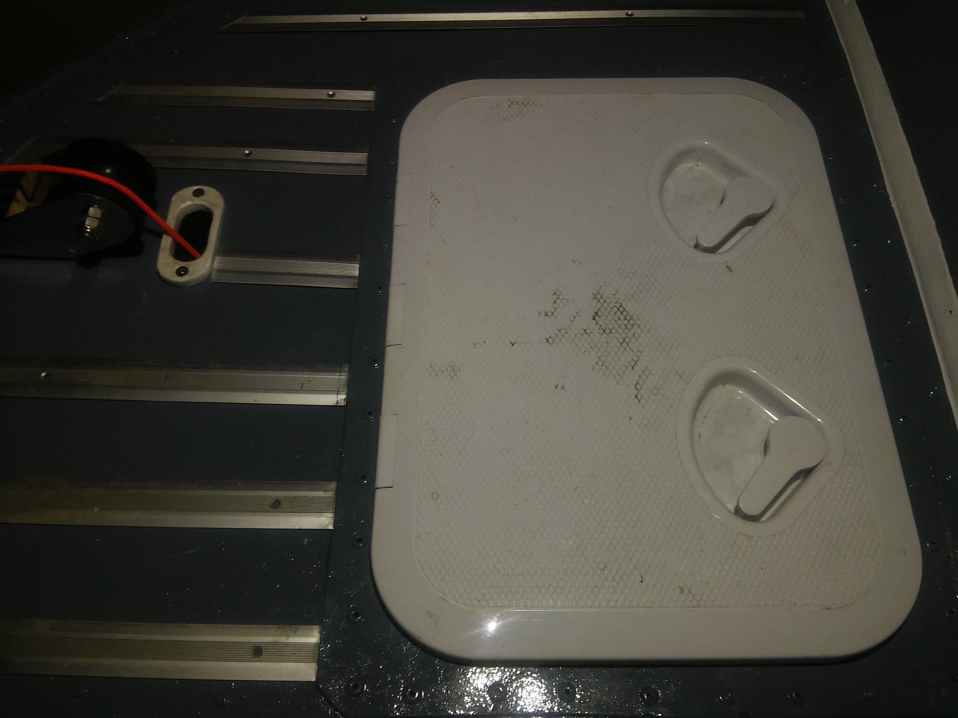

Я себе делал 75*25 мм, все ок, укладка нормальная

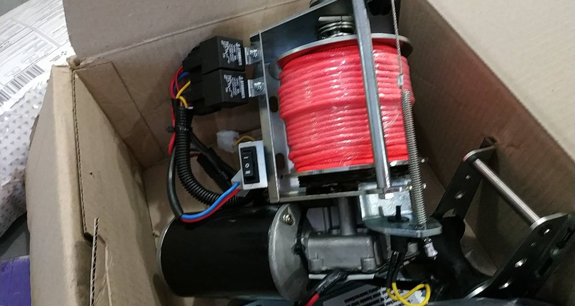

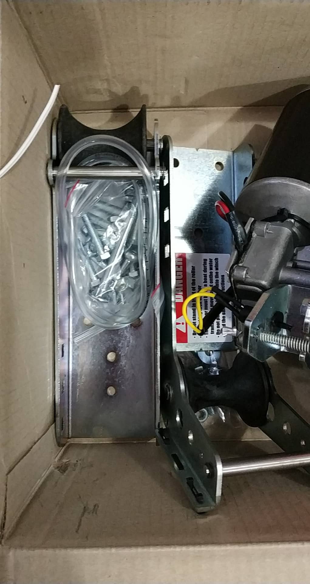

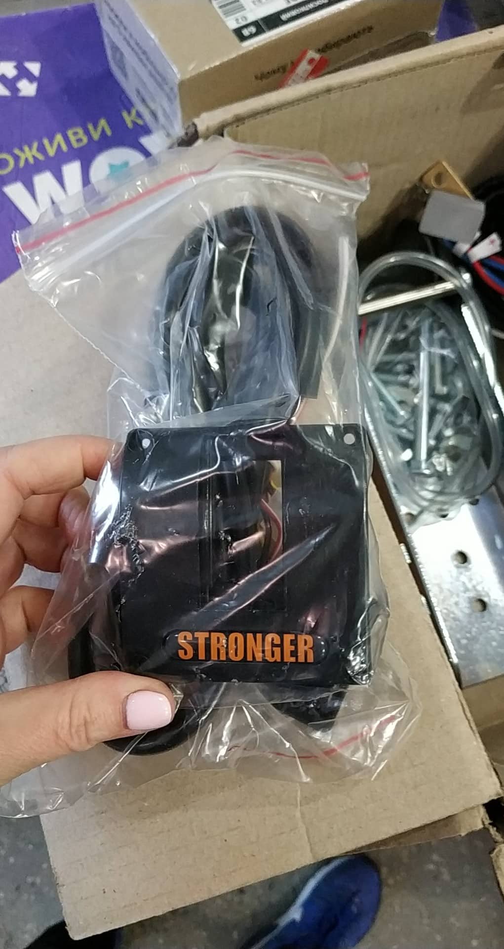

В общем получила жена лебедку . Вот как бы фото. Планирую ставить туда под эл мотор, думаю что получится. Немного будет на левый борт стоять . Кроме того ,что на фото к лебедке шли бумаги: Гарантия, руководство пользователя, бумага по осмотру и проверке работы и комплектации . Ну как бы так.
