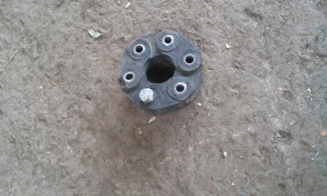

Замерял диаметр муфты бмв и она 108мм как бы неплохо против. 145мм у жигулей.Толщина 30мм у бмв..Думаю не плохая альтернатива .

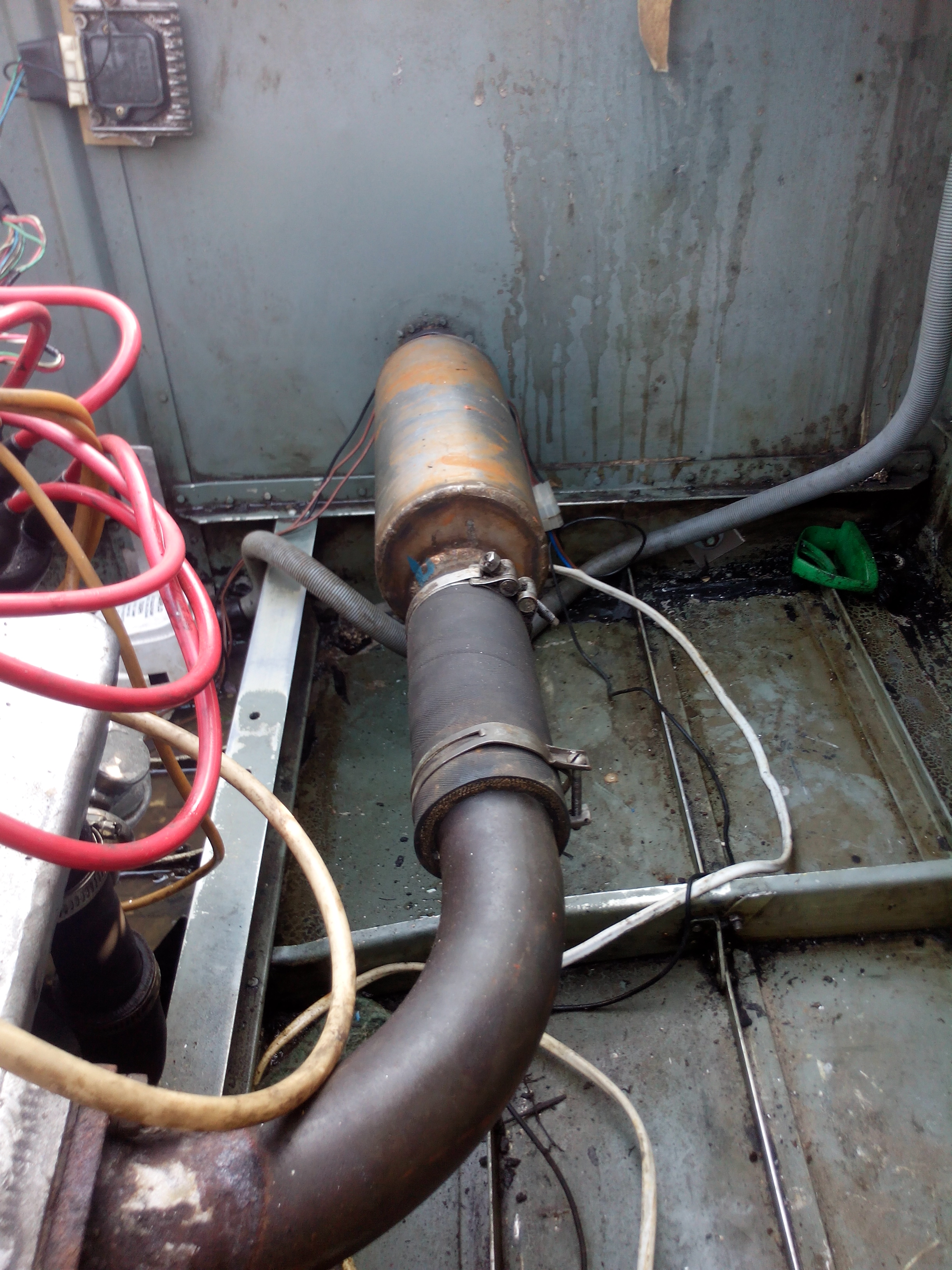

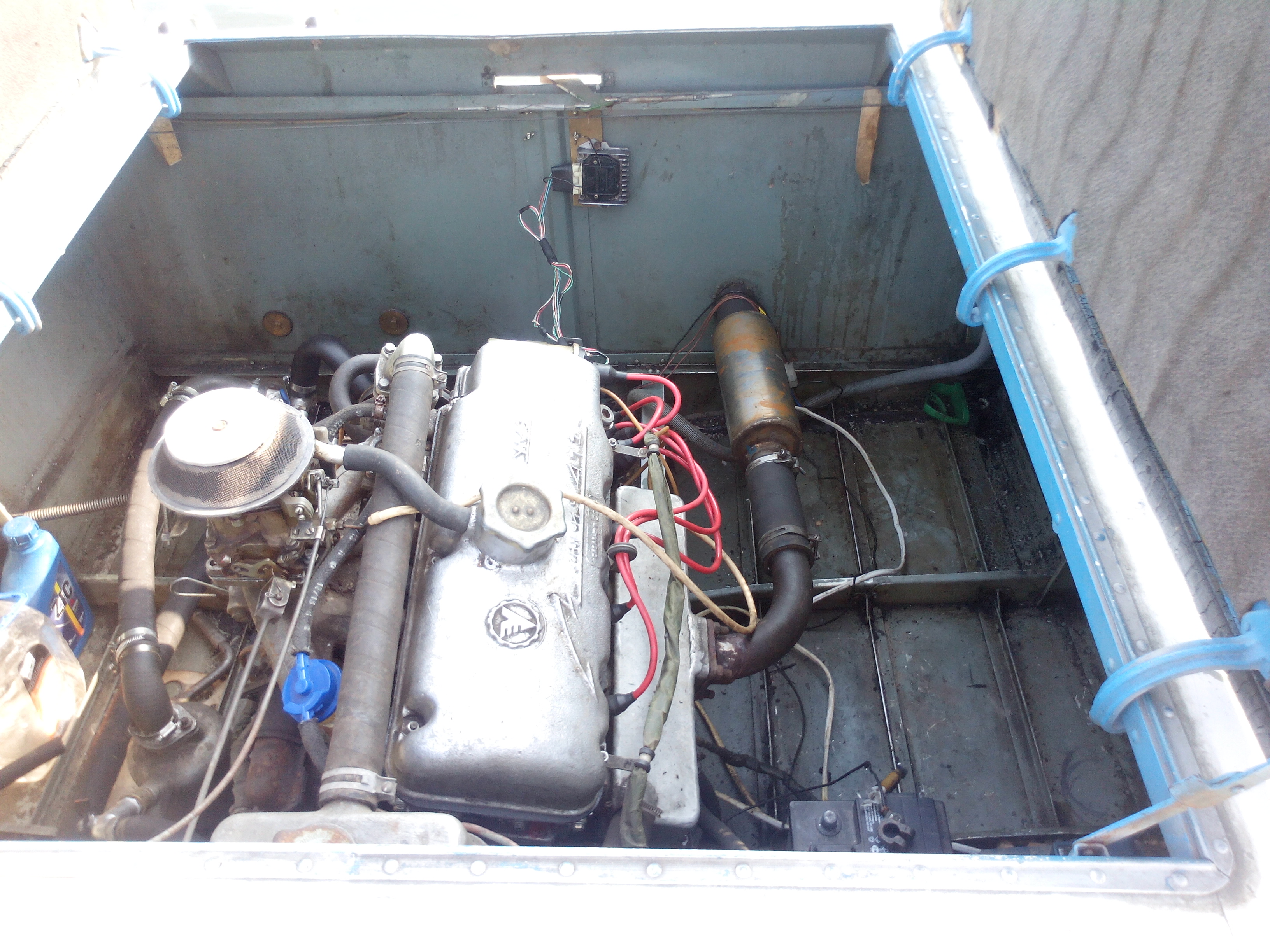

Так решена проблема с шумом от выхлопа. Стало тише, я бы сказал мягче. Конструкция глушителя прямоточная. На мой взгляд было бы тише если бы труба внутри глушителя была разорвана и над разрывом организовать подачу воды.

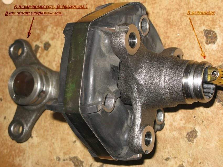

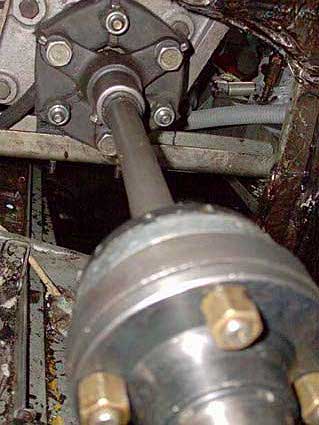

В продолжение о карданном вале. Нашел-таки на мотолодке и на катернике.
"Ставится вал раздатки от Шнивы.
Перетачиваются переходники идущие на Р-Р и первичный вал идущий из корзины сцепления......." вертолет" не только перетачивается, но и укорачивается....примерно см. на два."
Назва:  790646_79047.jpg
Переглядів: 475
Розмір:  58,3 КБ

" ...вертолёт не от Ш Нивы......он от "Классики" по посадочным они одинаковые, но от классики лучше подходит.
Фоточка....Вептолёт от классики к резиновому бублику от Ш Нива"
Назва:  790647_79048.jpg
Переглядів: 511
Розмір:  72,4 КБ
