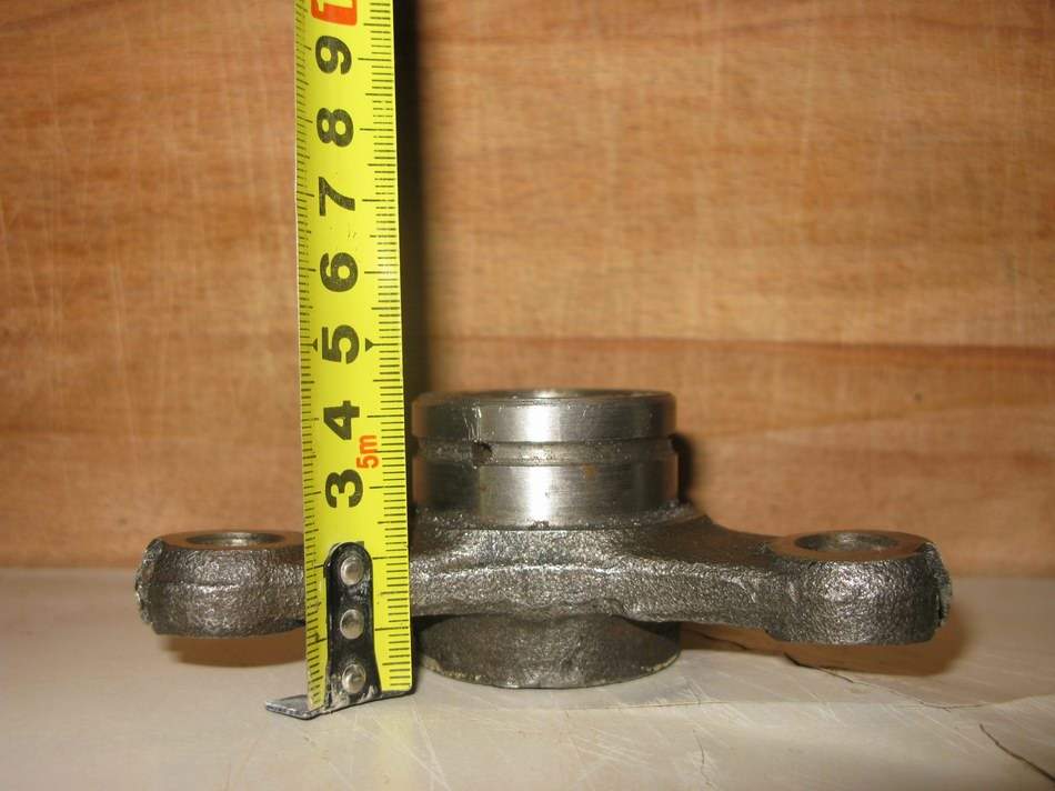

Типово Re: Шум и вибрация излечимы?
Замерял диаметр муфты бмв и она 108мм как бы неплохо против. 145мм у жигулей.Толщина 30мм у бмв..Думаю не плохая альтернатива .
