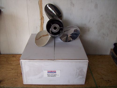

Старий 29.05.2011, 13:42   #3 (permalink)
Типово Re: Оптимальный винт для Амура
Будет у меня скоро винтик оигинальный Хонда 14,5 на 20. Если заинтересовал в личку. Думаю будет оптимальным для Вашего комплекта, бо обороты максимальные у Вас 6 тысяч.
