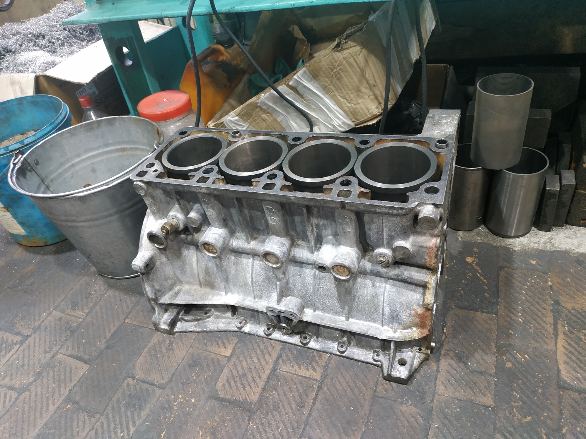

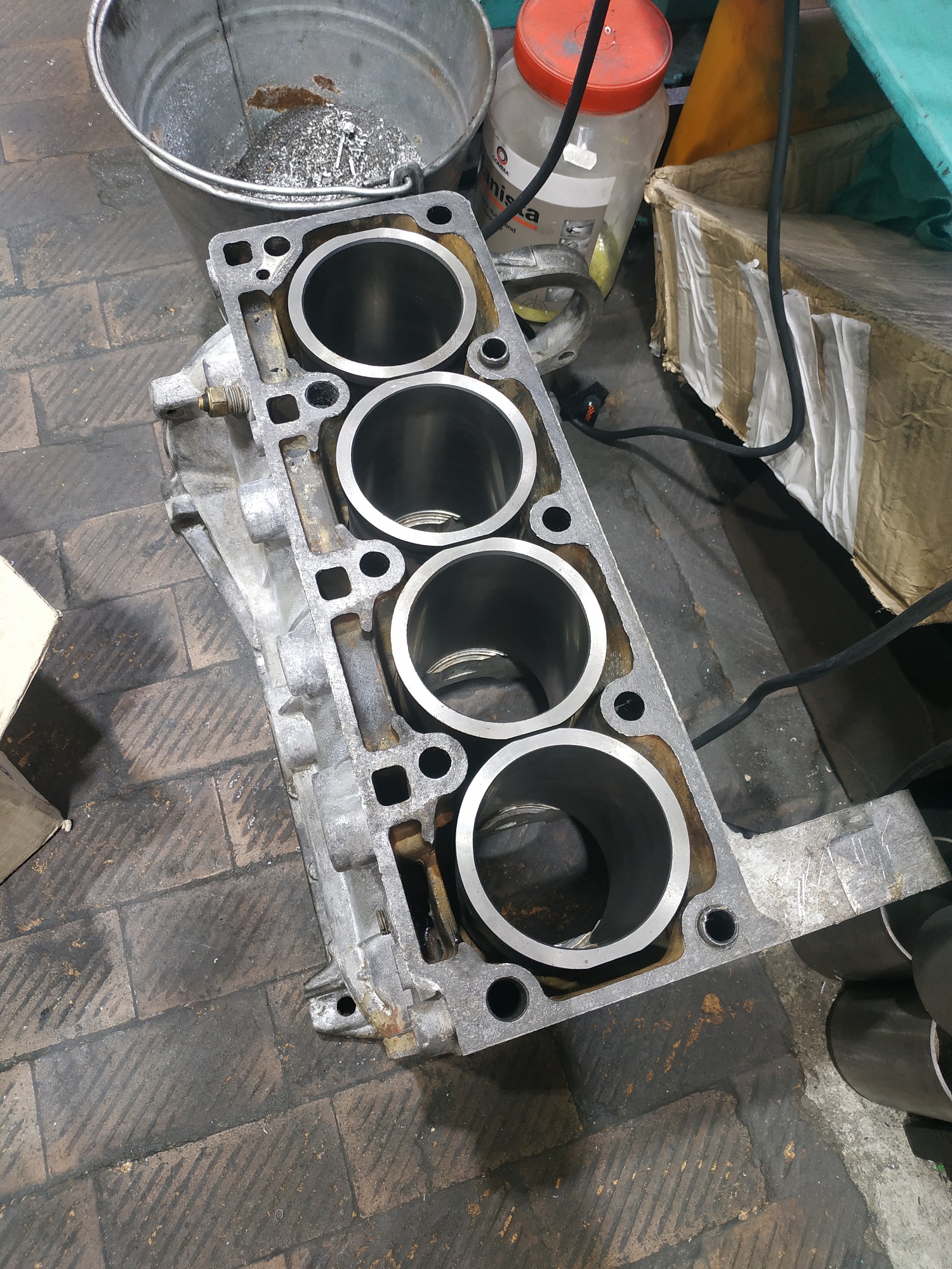

Был у мастера, гильзы не в размере 0,1-0,12 мм. Думаем, что делать дальше...
Искать ремонтные поршня или гильзовать.

Гильзы "мокрые", их просто менять. Они вынимаются

Поршня дефицит. Будут точиться индивидуально под каждый поршень, чтобы допуск после хона был 0,05-0,06 мм. Мастер поспешил расточить блок под посадку 95 мм, эх блин.....
Можно было другим путем пойти, но всем похуй это же москвич...

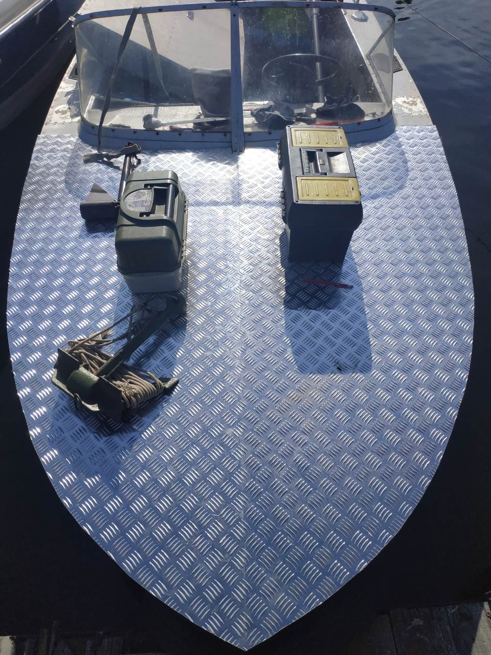

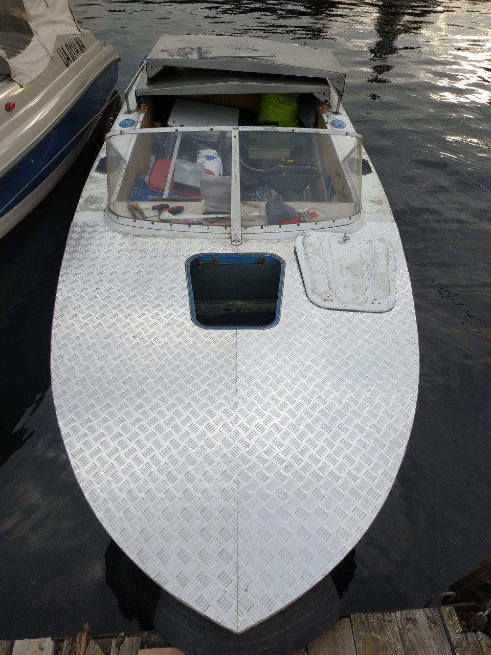

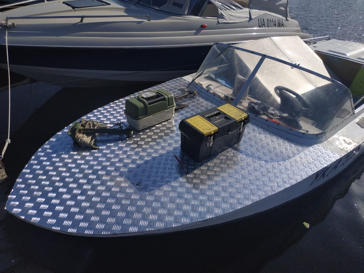

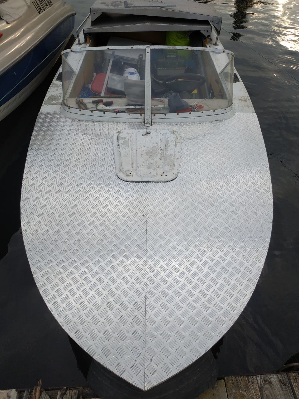

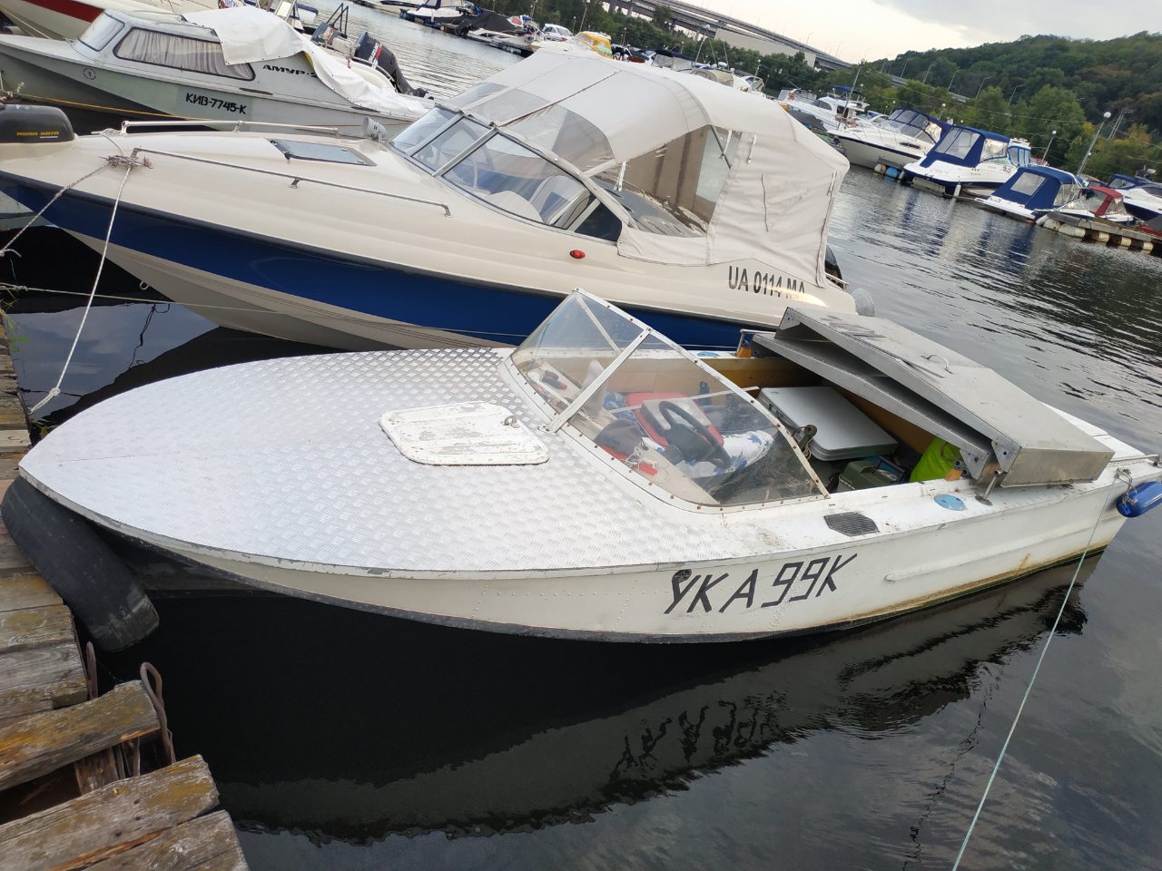

Облагораживаемся дальше
Назва:  палуба амур 1.jpg
Переглядів: 330
Розмір:  227,7 КБ
ID:	164820   Щоб збільшити малюнок, клацніть по ньому
Назва:  палуба амур 2.jpg
Переглядів: 303
Розмір:  197,5 КБ
ID:	164821   Щоб збільшити малюнок, клацніть по ньому
Назва:  палуба амур 3.jpg
Переглядів: 267
Розмір:  229,9 КБ
ID:	164822   Щоб збільшити малюнок, клацніть по ньому
Назва:  палуба амур 4.jpg
Переглядів: 253
Розмір:  199,6 КБ

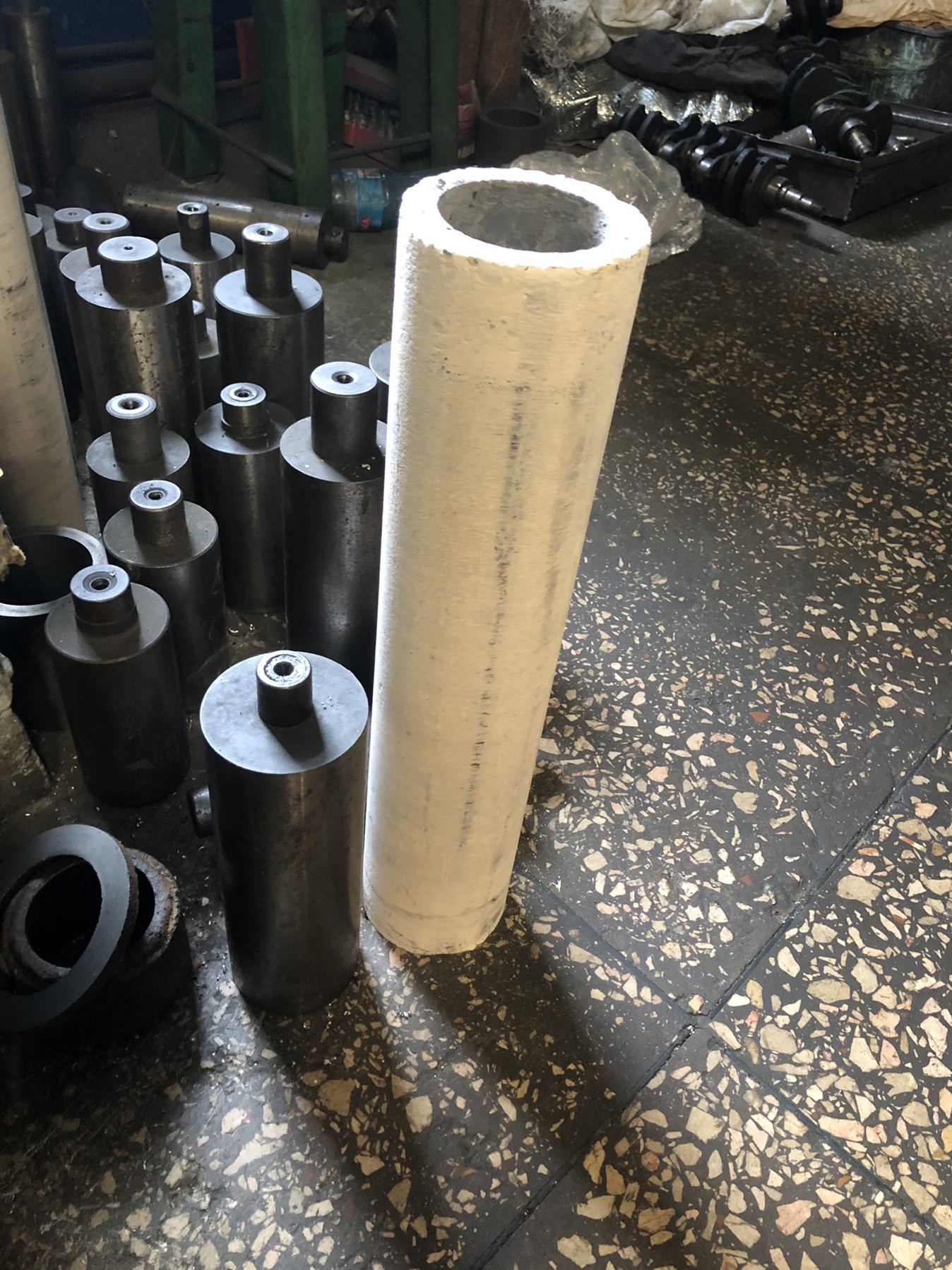

заготовки приехали, они бля существуют))))
Назва:  Заготовка для гильзы УЗАМ 2,0.jpg
Переглядів: 274
Розмір:  523,6 КБ

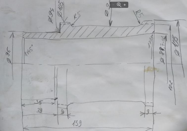

Чертеж гильзы, может кому надо будет (иначе затрется)

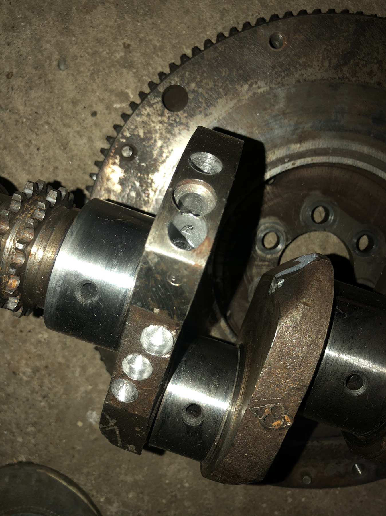

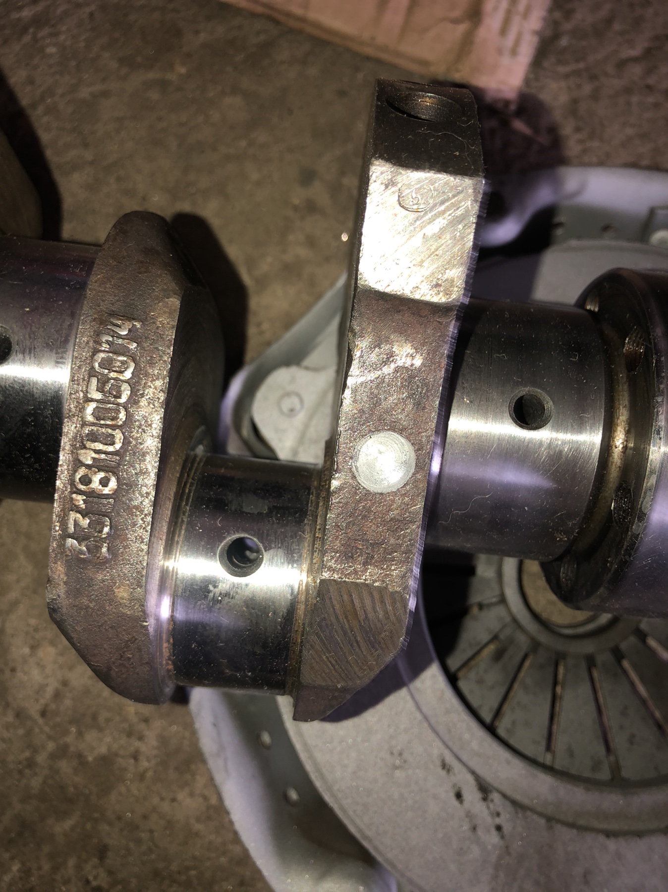

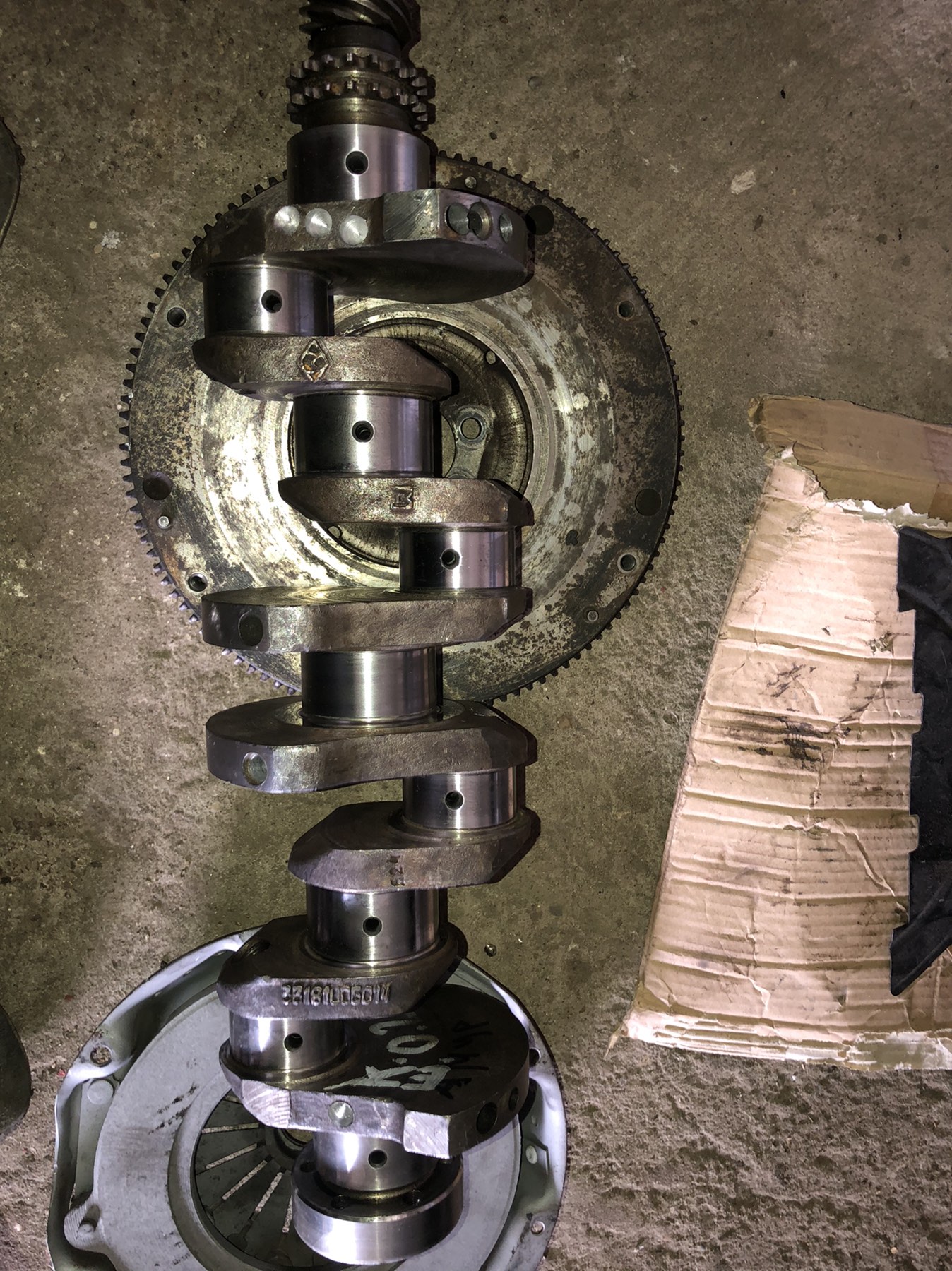

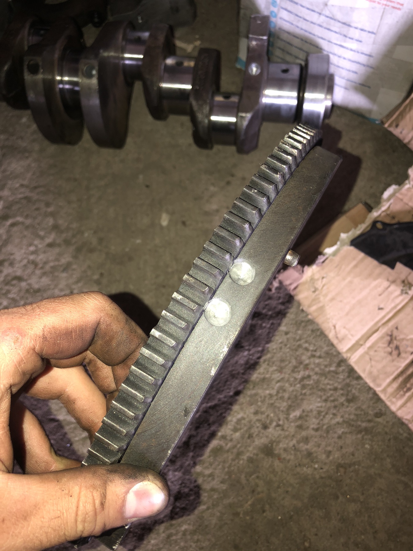

Сегодня развернули зубчатый венец на маховике, маховик отбалансирован, коленвал отбалансирован

Типово Re: УЗАМ 2,0 Катер Амур М
Допис від maxer Амур М Переглянути допис
Просто интересно. Почему не совпали " точки" балансировки по краям
коленвала? Судя по фоткам больше всего районе цепи?
Не перегревали движок ?
Прочёл сравнение голов 412 Голова голове рознь
Заинтересовала фраза
увы уникальной 248 с огромными клапанами мне не попалось
а как у Вас ? по фоткам трудно судить.
Востаннє редагував P_Petrovich: 29.04.2021 о 21:33.

Про дисбаланс. Хз, покупался как запчасть. Качество СССР. Теперь до 2 грамм.

Я знаю, что на заводе балансировали с установленным маховиком. Может из- за другого маховика пришлось балансировать снова?
