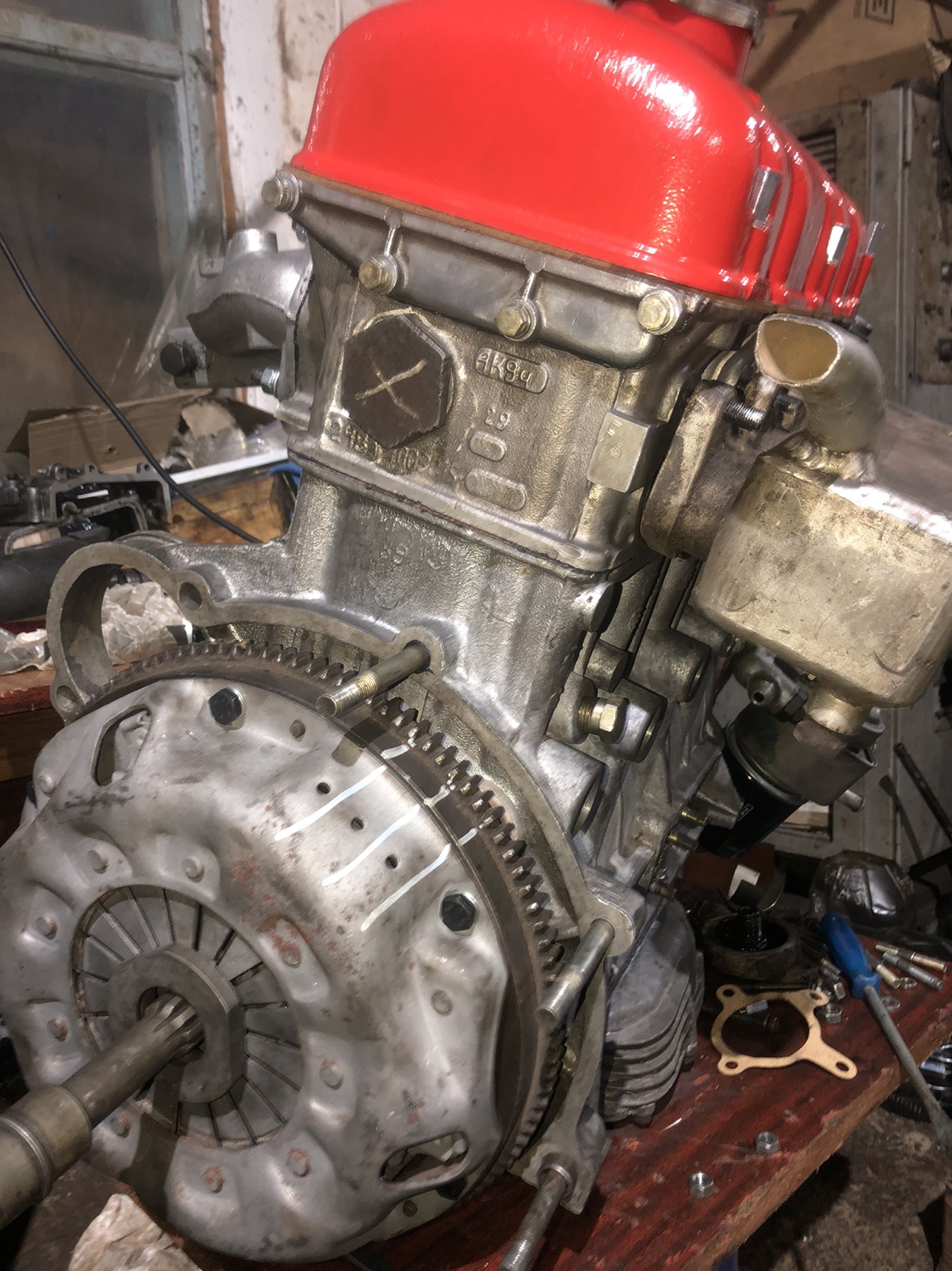

Я знаю, что на заводе балансировали с установленным маховиком. Может из- за другого маховика пришлось балансировать снова?
Балансируется КВ, надевается Маховик, балансируется вместе, надевается корзина, балансируется вместе
Такая вот этапность, вроде как

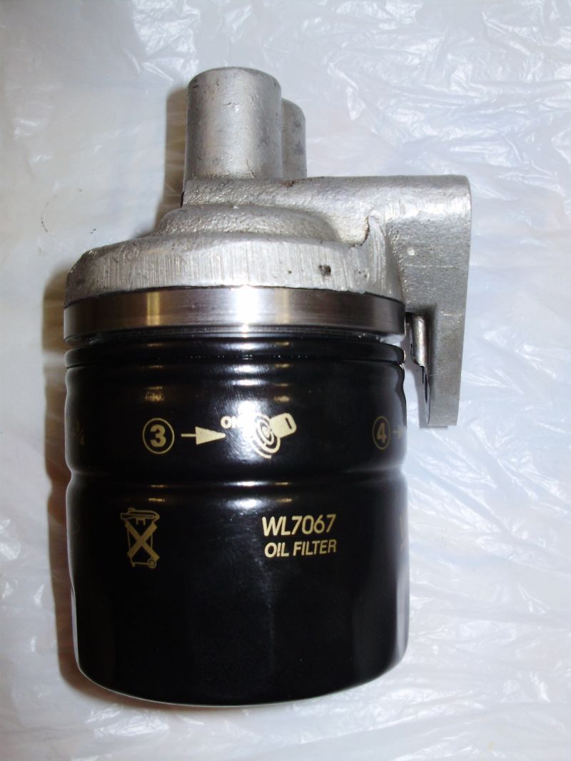

Интересная статья про смену штатного фильтра переходником под "классический" одноразовый фильтр
https://www.drive2.ru/l/455982866275238155/

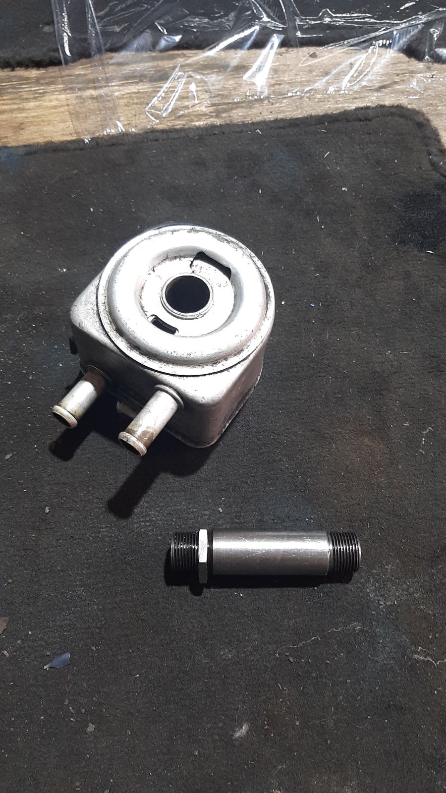

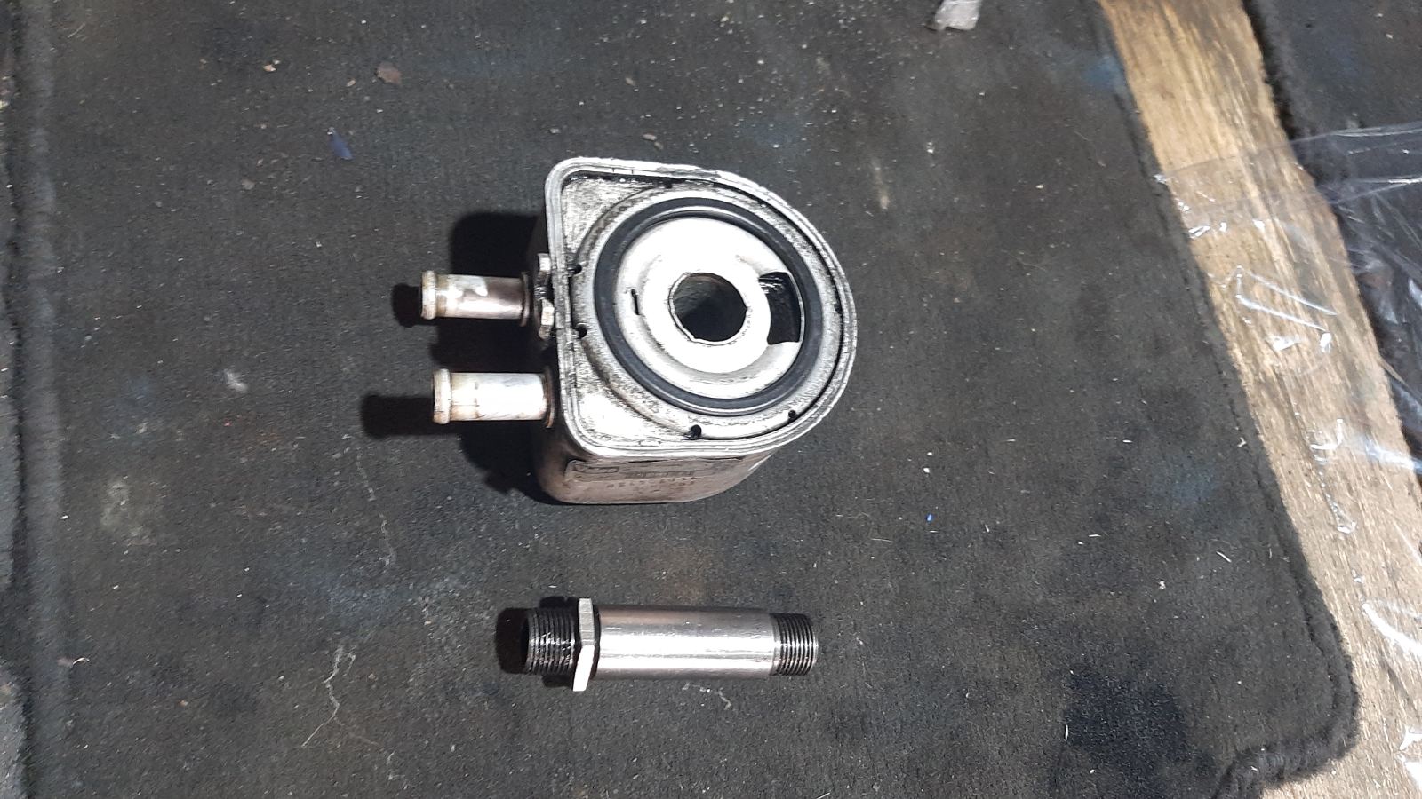

Буду ставить вот такой масляный холодильник
Назва:  изображение_viber_2021-05-17_16-08-40.jpg
Переглядів: 157
Розмір:  227,2 КБ
ID:	168121   Щоб збільшити малюнок, клацніть по ньому

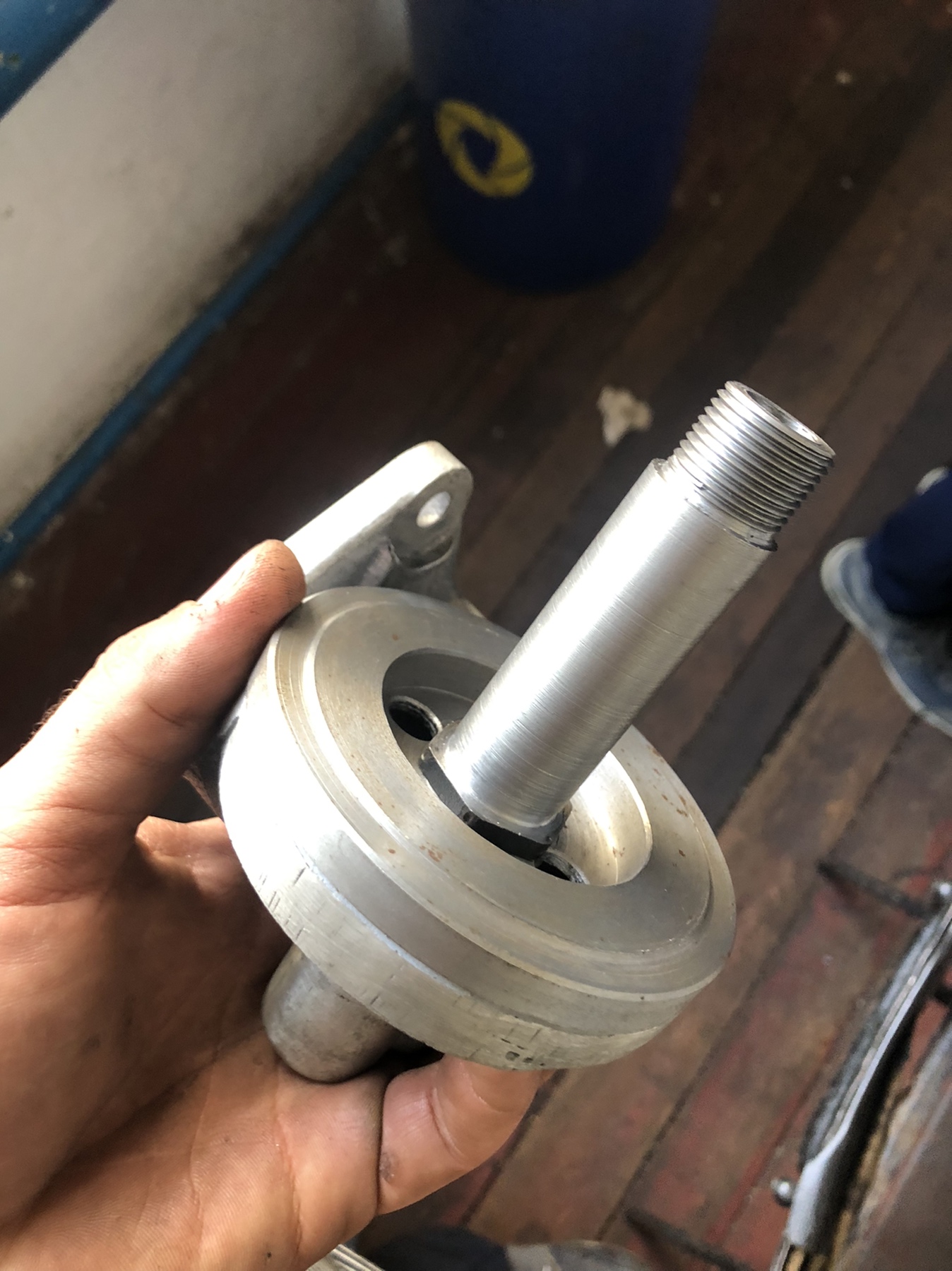

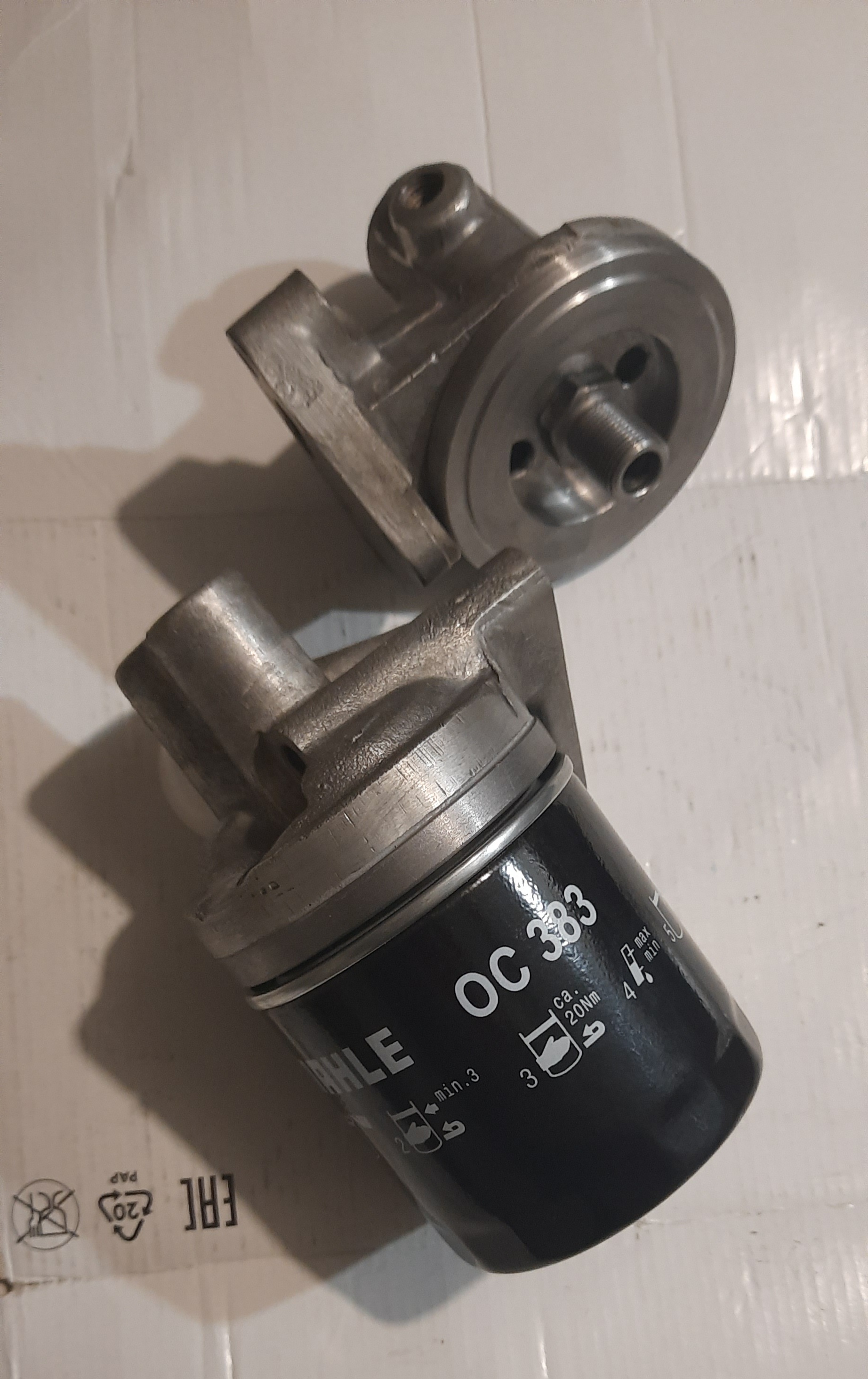

вот такой переходник
https://bit.ly/2RQNcku
Назва:  переходник под маслофильтр узам.jpg
Переглядів: 138
Розмір:  84,7 КБ
ID:	168124   Щоб збільшити малюнок, клацніть по ньому
Назва:  переходник с маслофильтром узам 412.jpg
Переглядів: 147
Розмір:  904,8 КБ
ID:	168125   Щоб збільшити малюнок, клацніть по ньому
Назва:  переходник с маслофильтром узам.jpg
Переглядів: 139
Розмір:  87,0 КБ

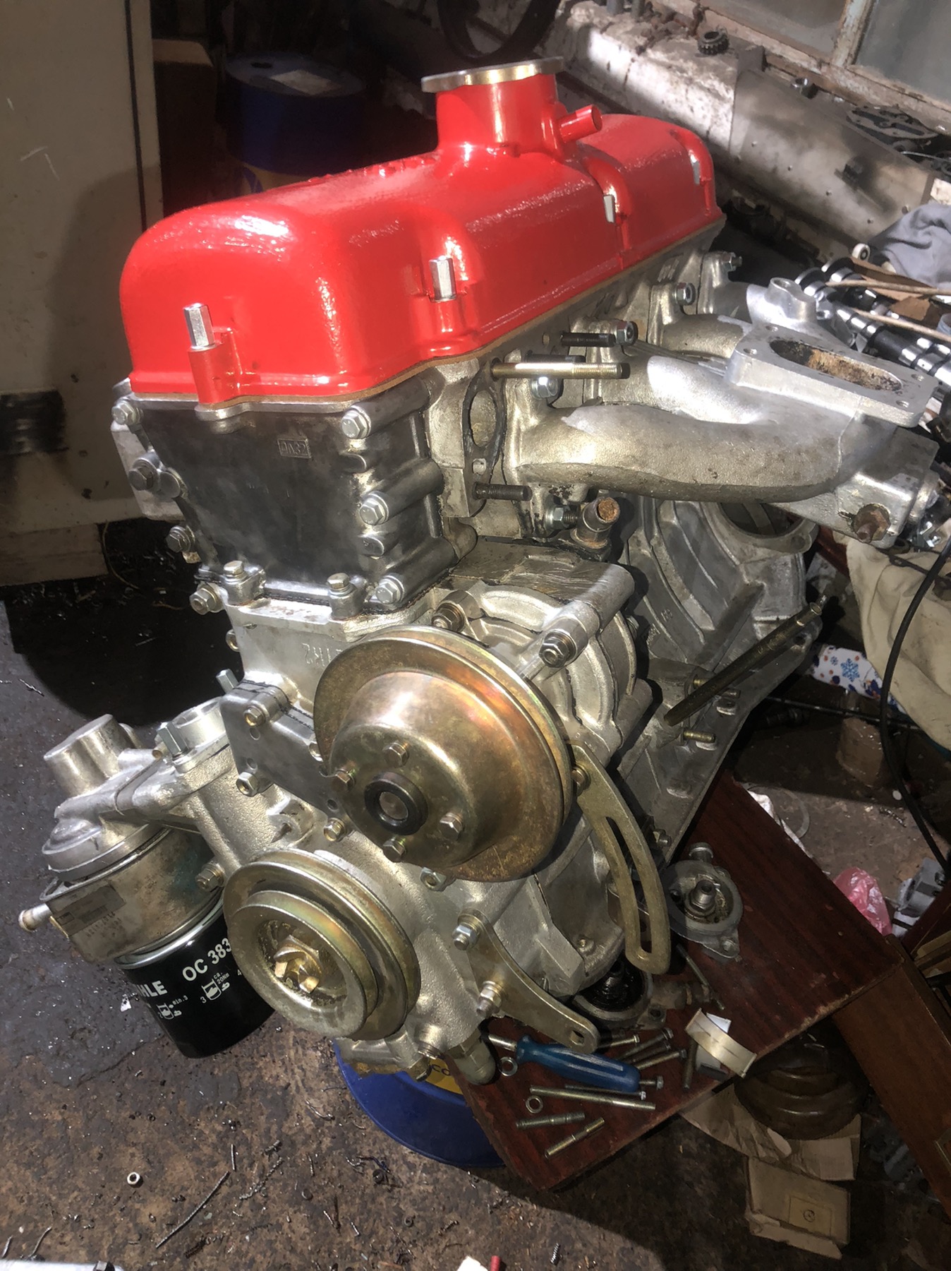

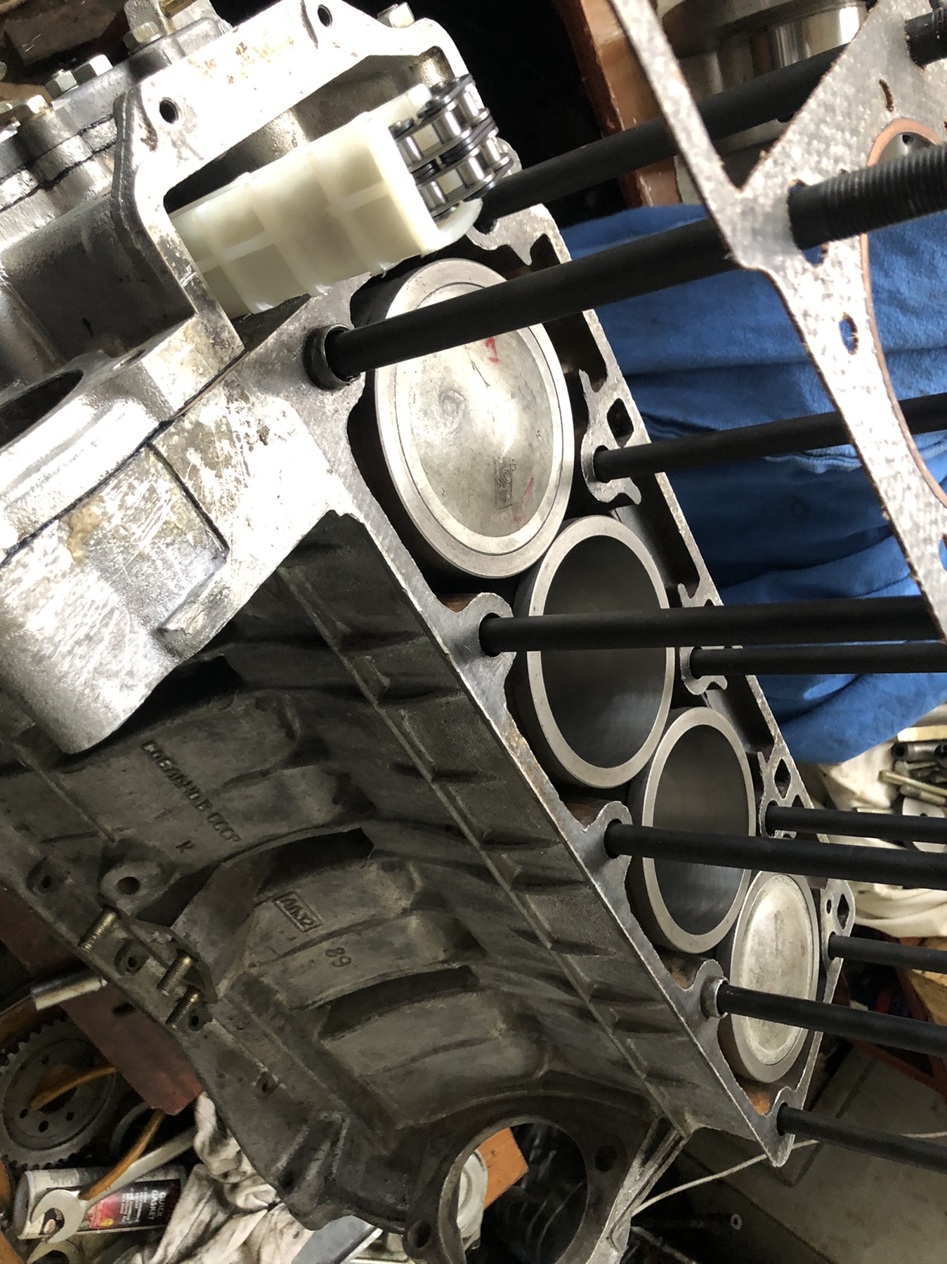

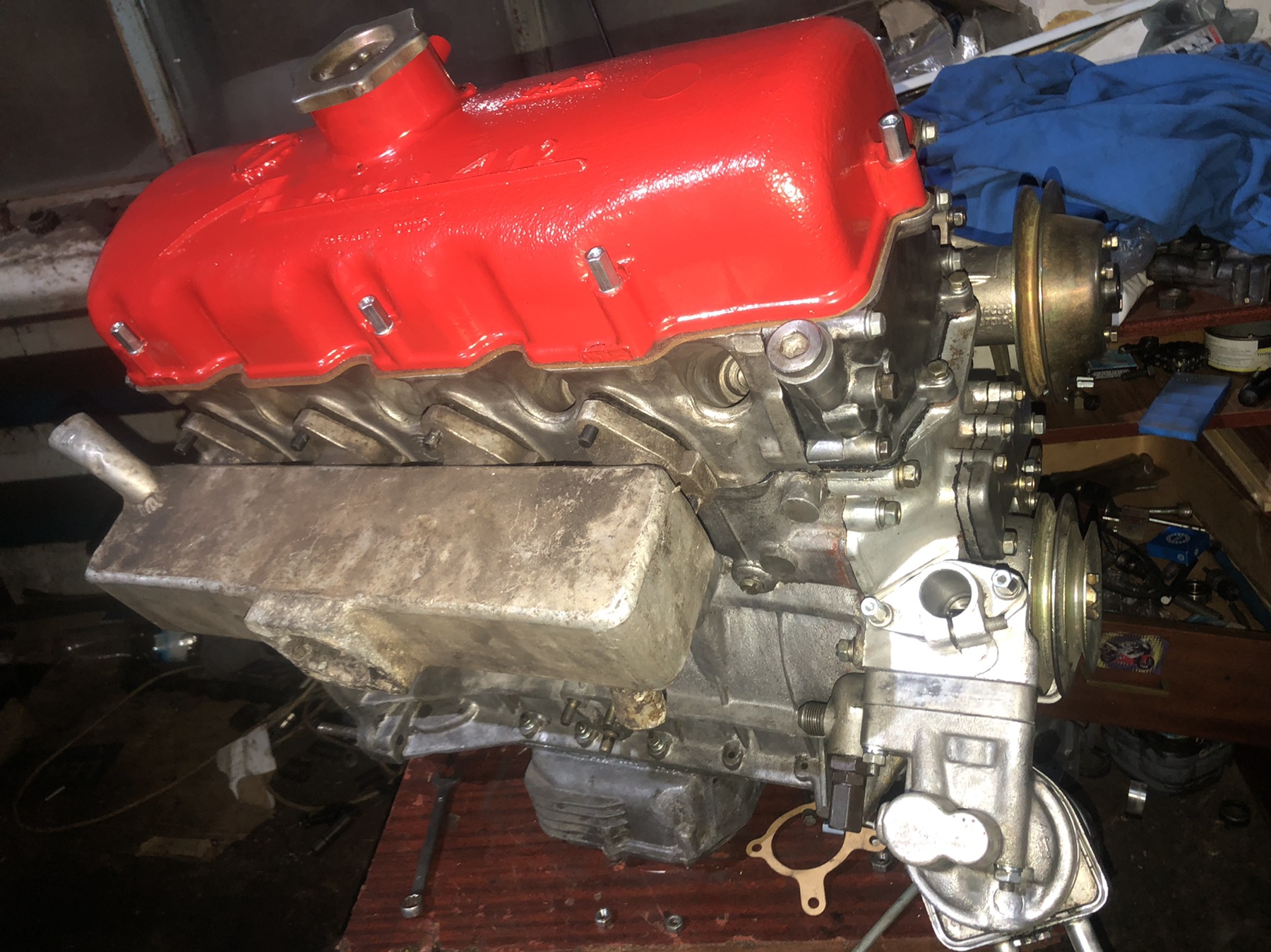

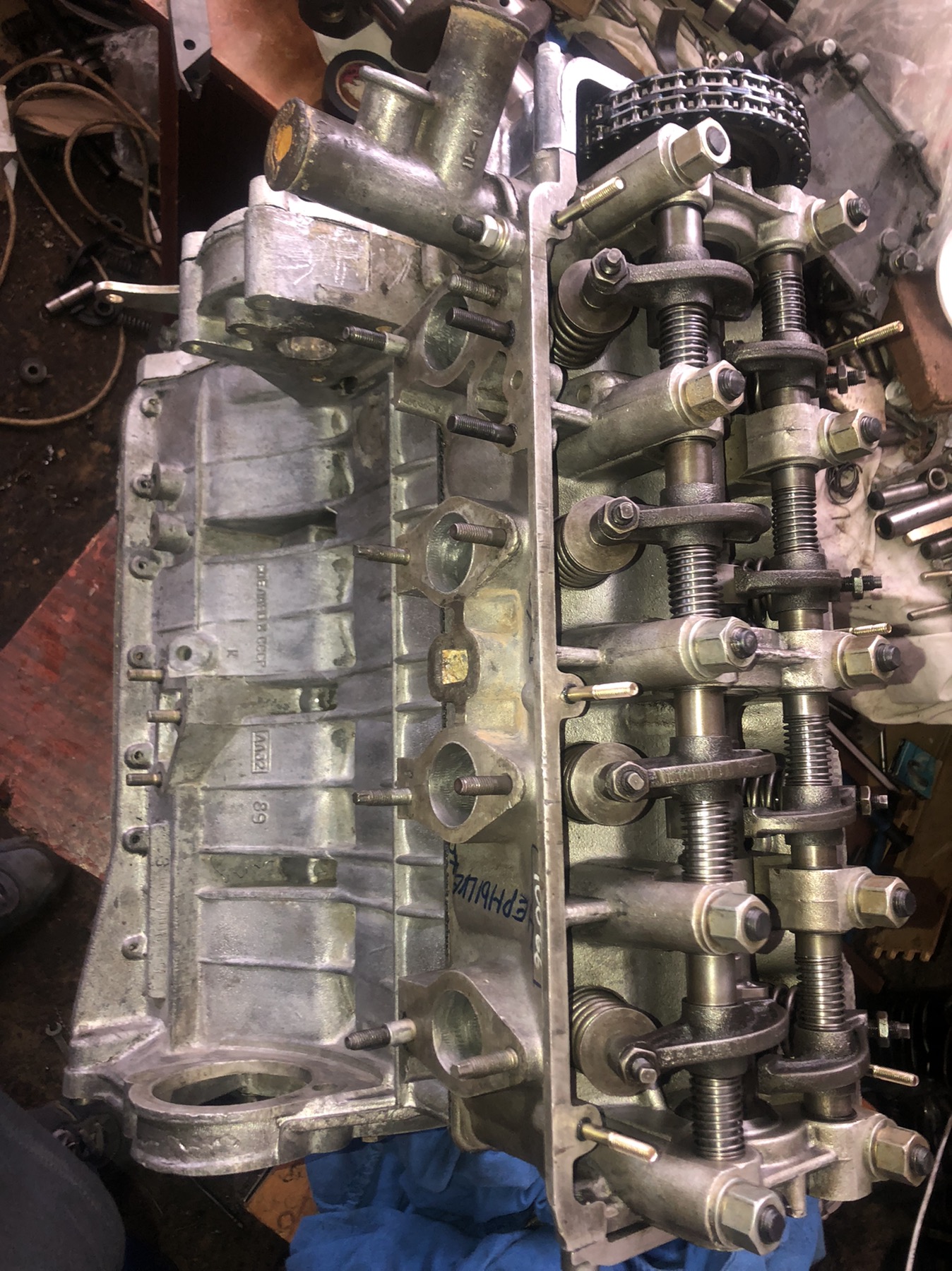

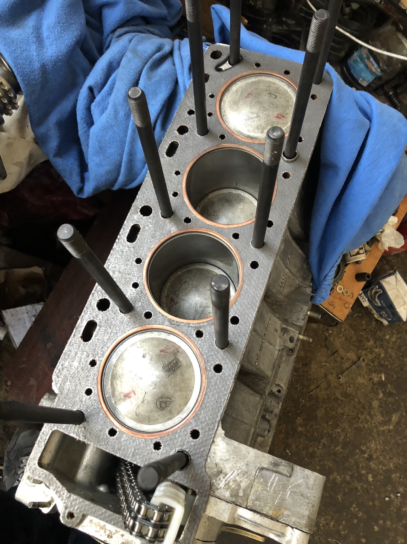

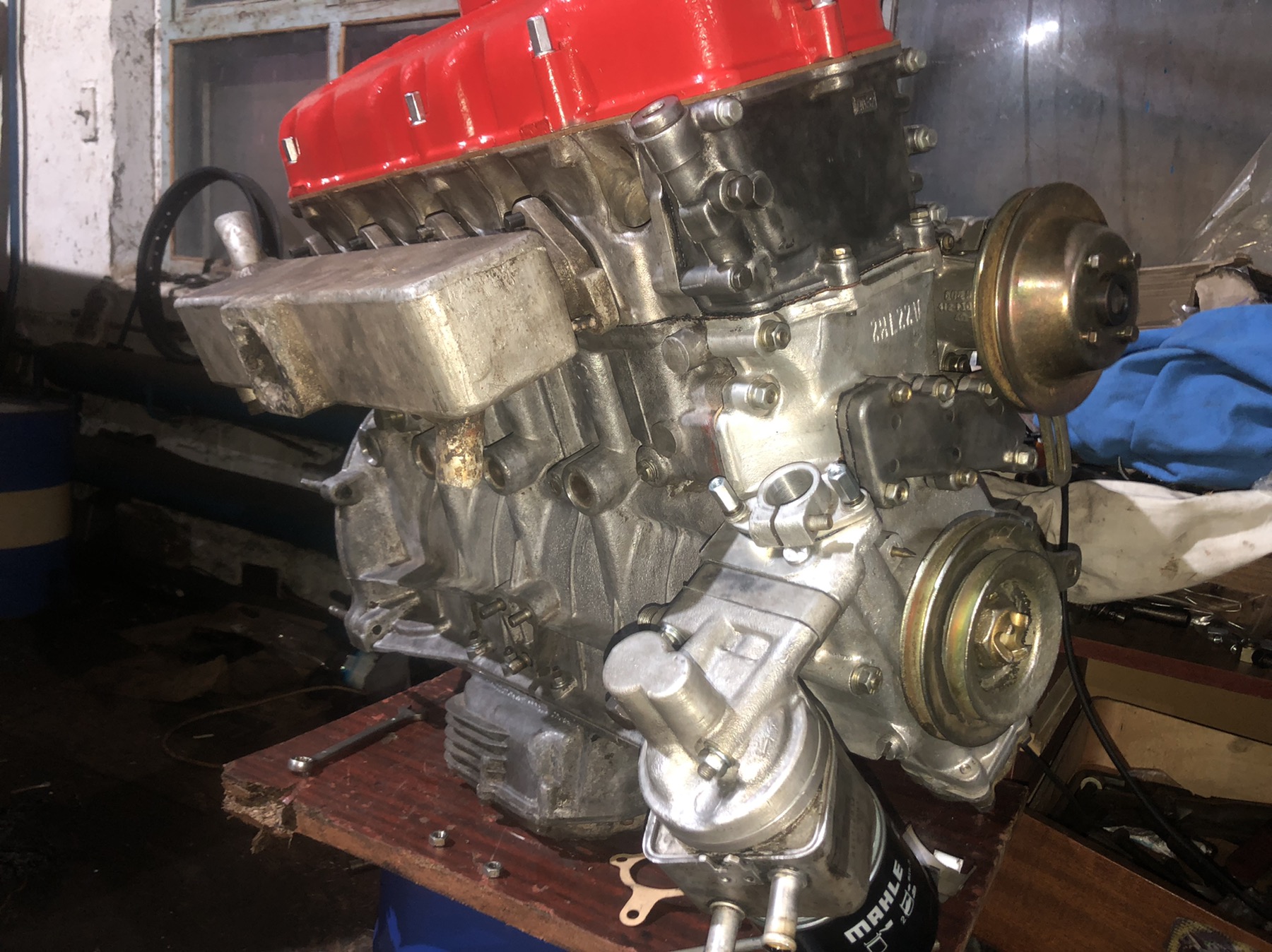

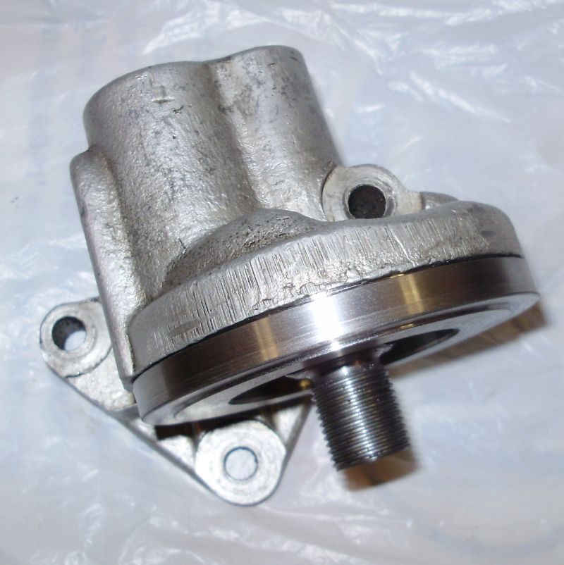

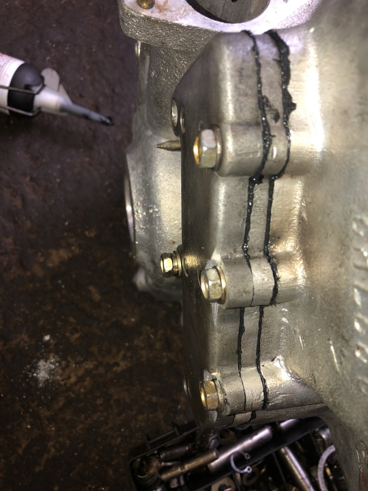

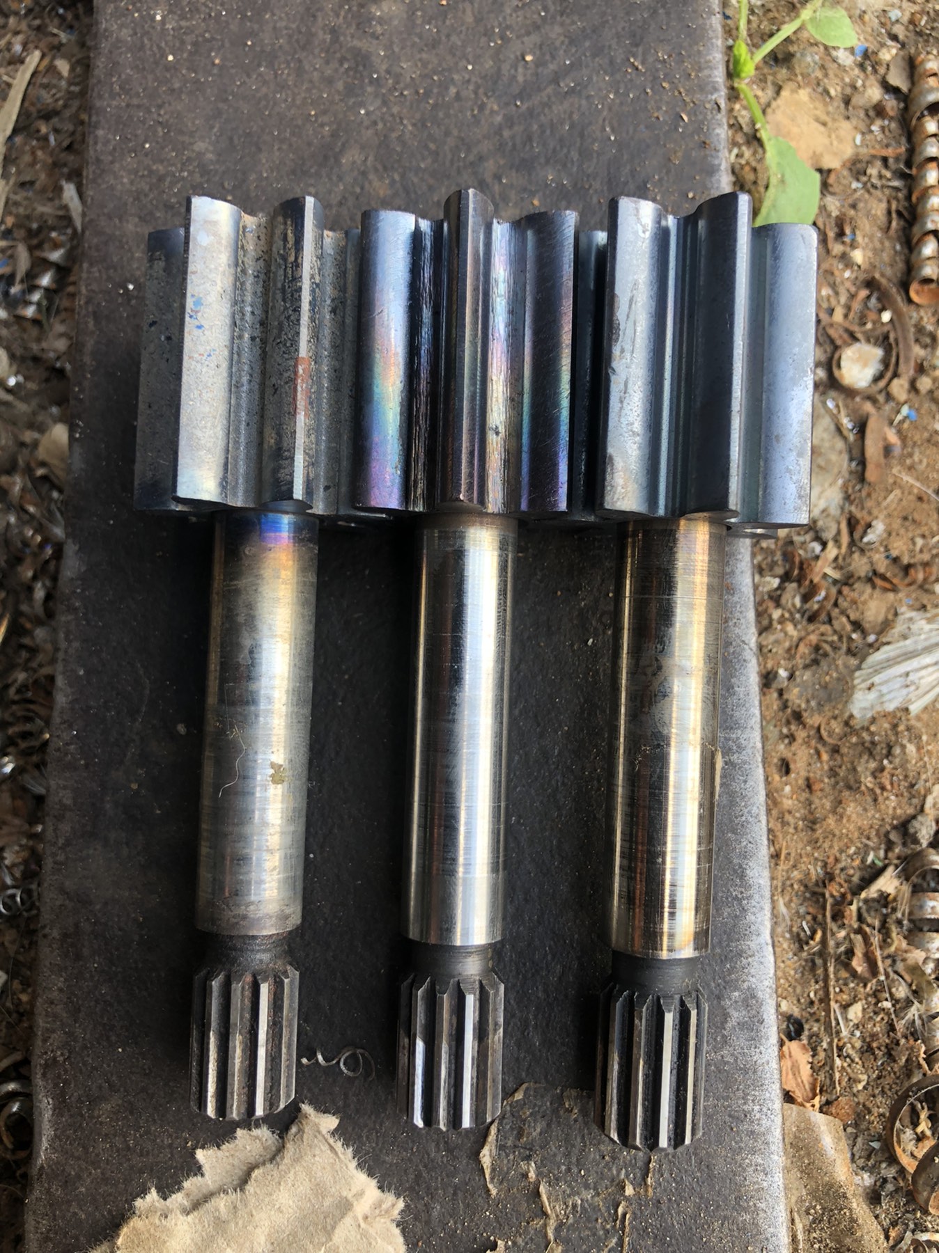

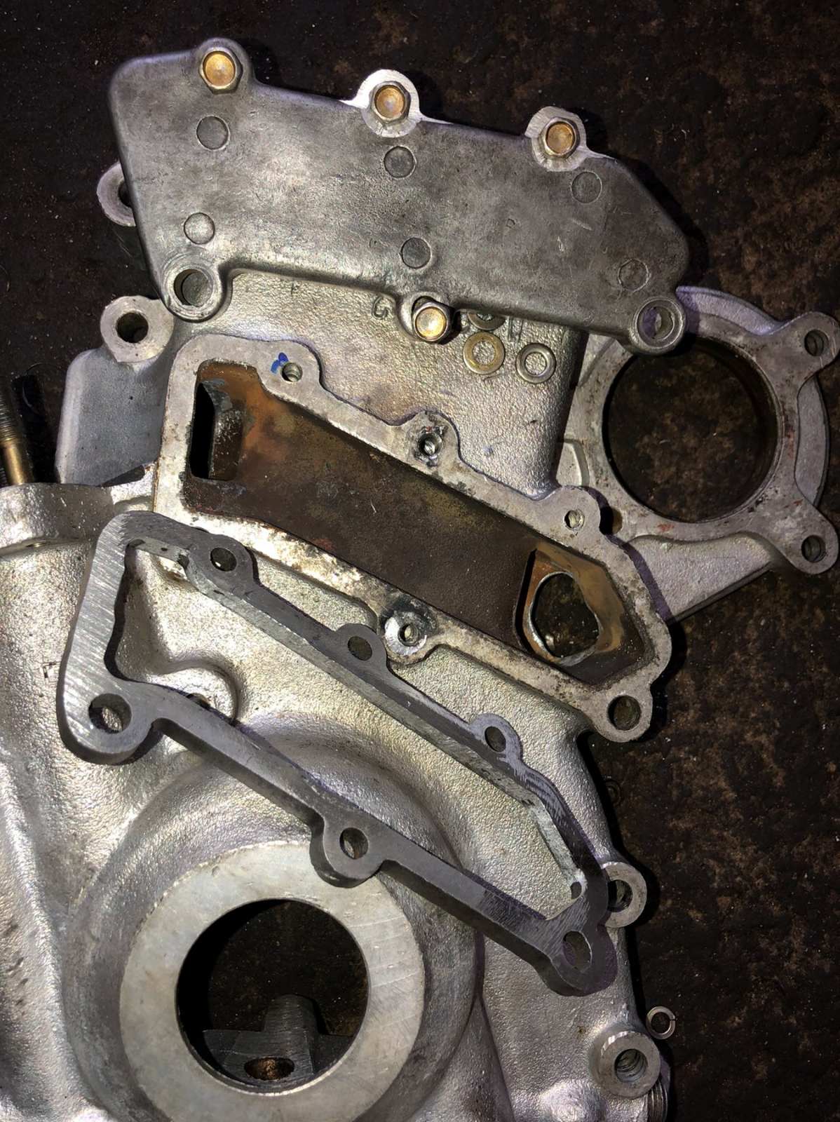

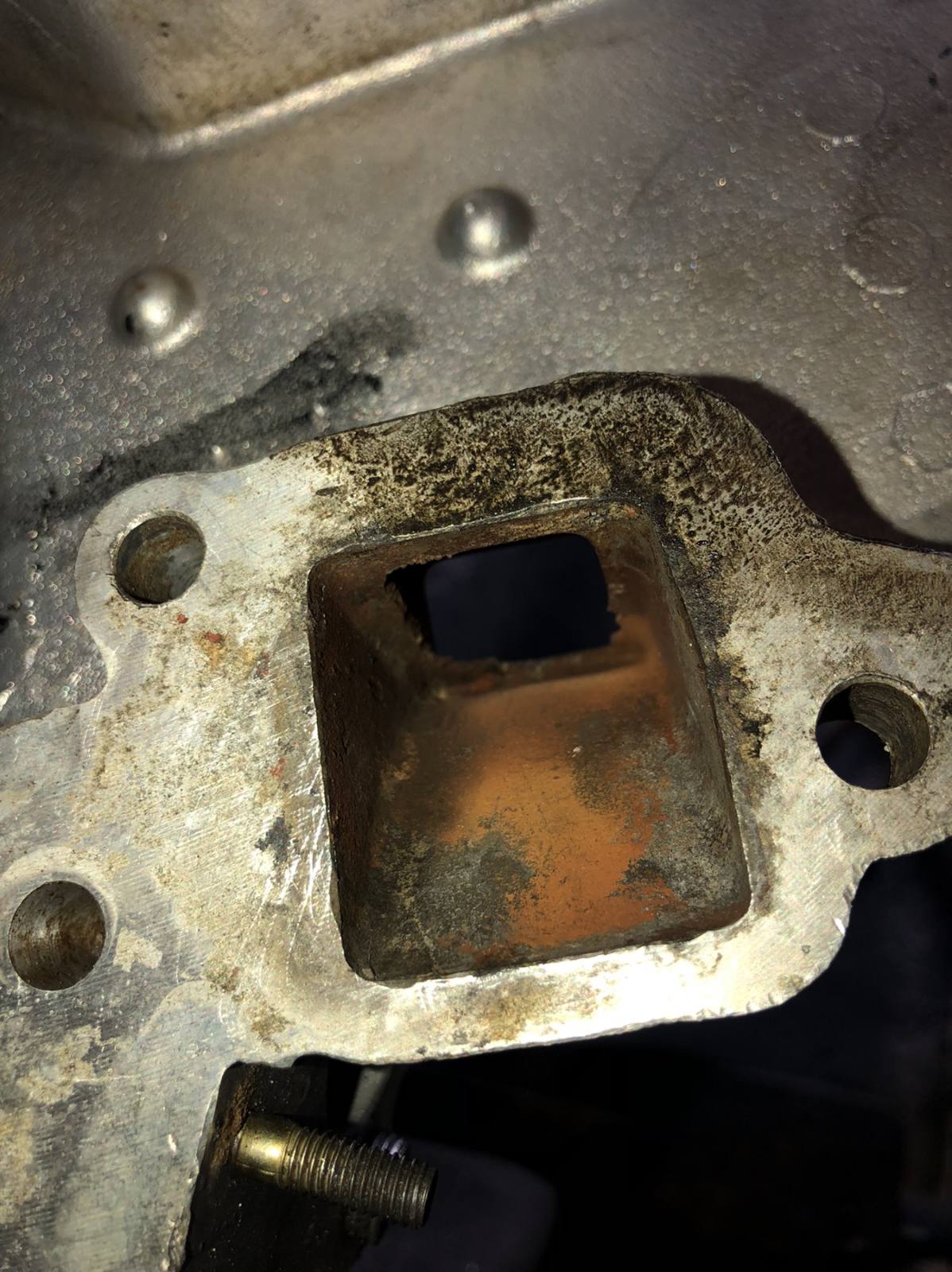

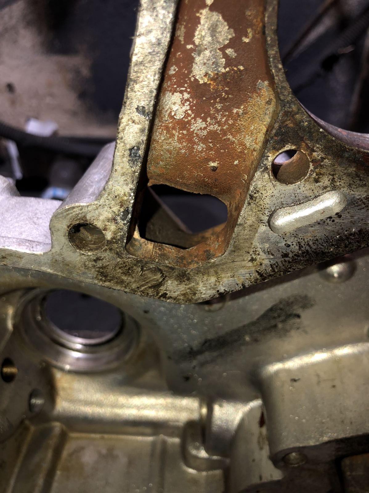

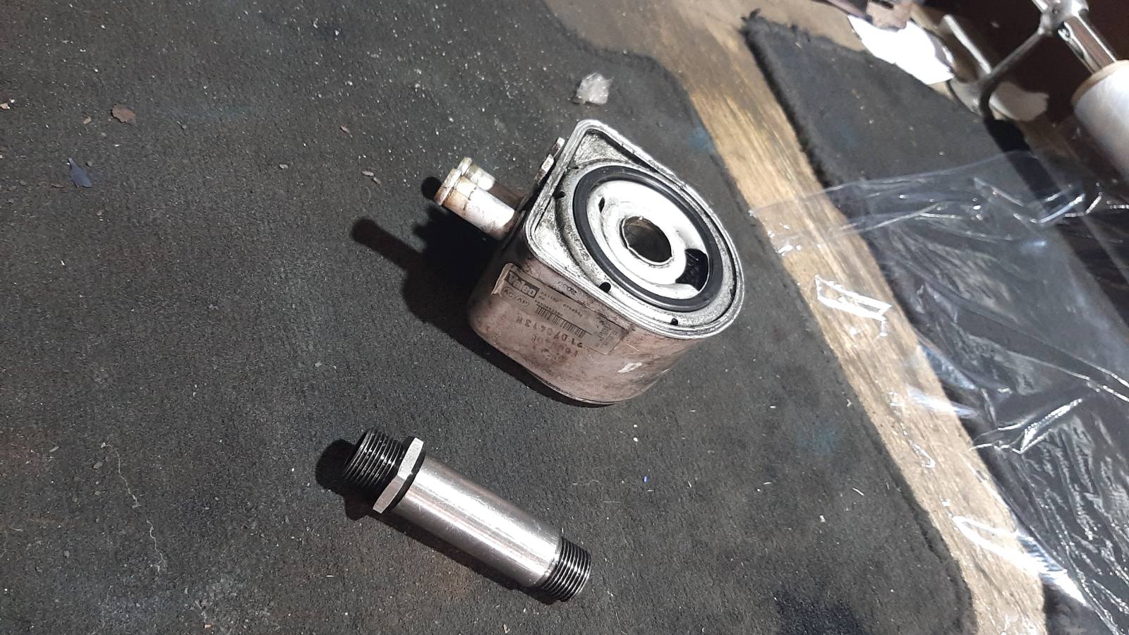

Итак, масляный насос установлен, водо-масляный холодильник установлен
Назва:  изображение_viber_2021-10-04_00-15-57.jpg
Переглядів: 149
Розмір:  230,9 КБ
ID:	168502   Щоб збільшити малюнок, клацніть по ньому
Назва:  Детали маслонасоса Москвич.jpg
Переглядів: 139
Розмір:  548,1 КБ
ID:	168503   Щоб збільшити малюнок, клацніть по ньому
Назва:  изображение_viber_2021-10-04_00-15-56.jpg
Переглядів: 139
Розмір:  228,7 КБ
ID:	168505   Щоб збільшити малюнок, клацніть по ньому
Назва:  изображение_viber_2021-10-04_00-37-38.jpg
Переглядів: 148
Розмір:  222,3 КБ
ID:	168506   Щоб збільшити малюнок, клацніть по ньому
Назва:  изображение_viber_2021-10-04_00-37-29.jpg
Переглядів: 140
Розмір:  233,2 КБ
ID:	168507   Щоб збільшити малюнок, клацніть по ньому
Назва:  удлиннитель маслянного канала ф1.jpg
Переглядів: 147
Розмір:  570,7 КБ
Востаннє редагував maxer Амур М: 12.10.2021 о 22:55.

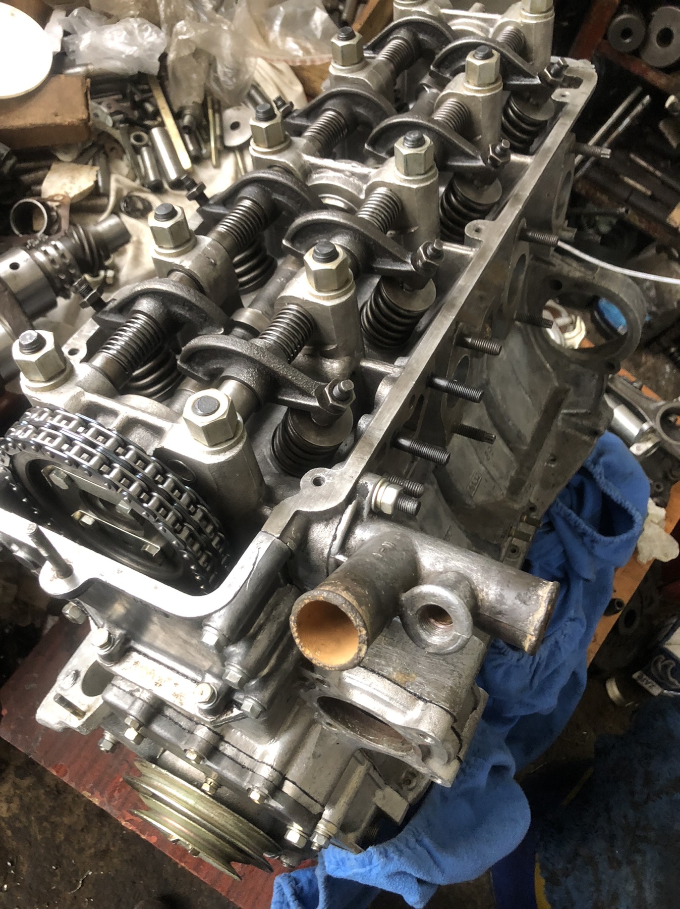

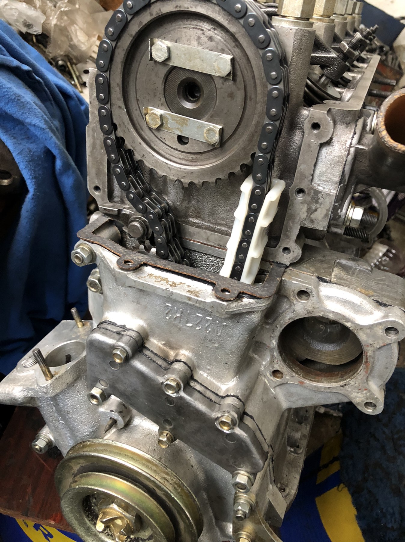

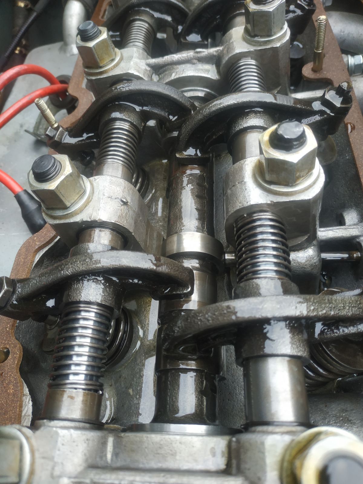

Сборка
Назва:  изображение_viber_2021-10-07_19-47-21.jpg
Переглядів: 148
Розмір:  625,0 КБ
ID:	168513   Щоб збільшити малюнок, клацніть по ньому
Назва:  изображение_viber_2021-10-07_19-47-27.jpg
Переглядів: 137
Розмір:  593,7 КБ
ID:	168514   Щоб збільшити малюнок, клацніть по ньому
Назва:  изображение_viber_2021-10-07_19-47-33.jpg
Переглядів: 149
Розмір:  523,4 КБ
ID:	168515   Щоб збільшити малюнок, клацніть по ньому
Назва:  изображение_viber_2021-10-07_19-47-37.jpg
Переглядів: 133
Розмір:  631,6 КБ
ID:	168516   Щоб збільшити малюнок, клацніть по ньому
Назва:  изображение_viber_2021-10-07_19-47-51.jpg
Переглядів: 145
Розмір:  635,8 КБ
ID:	168517   Щоб збільшити малюнок, клацніть по ньому
Назва:  изображение_viber_2021-10-07_19-47-58.jpg
Переглядів: 151
Розмір:  612,0 КБ

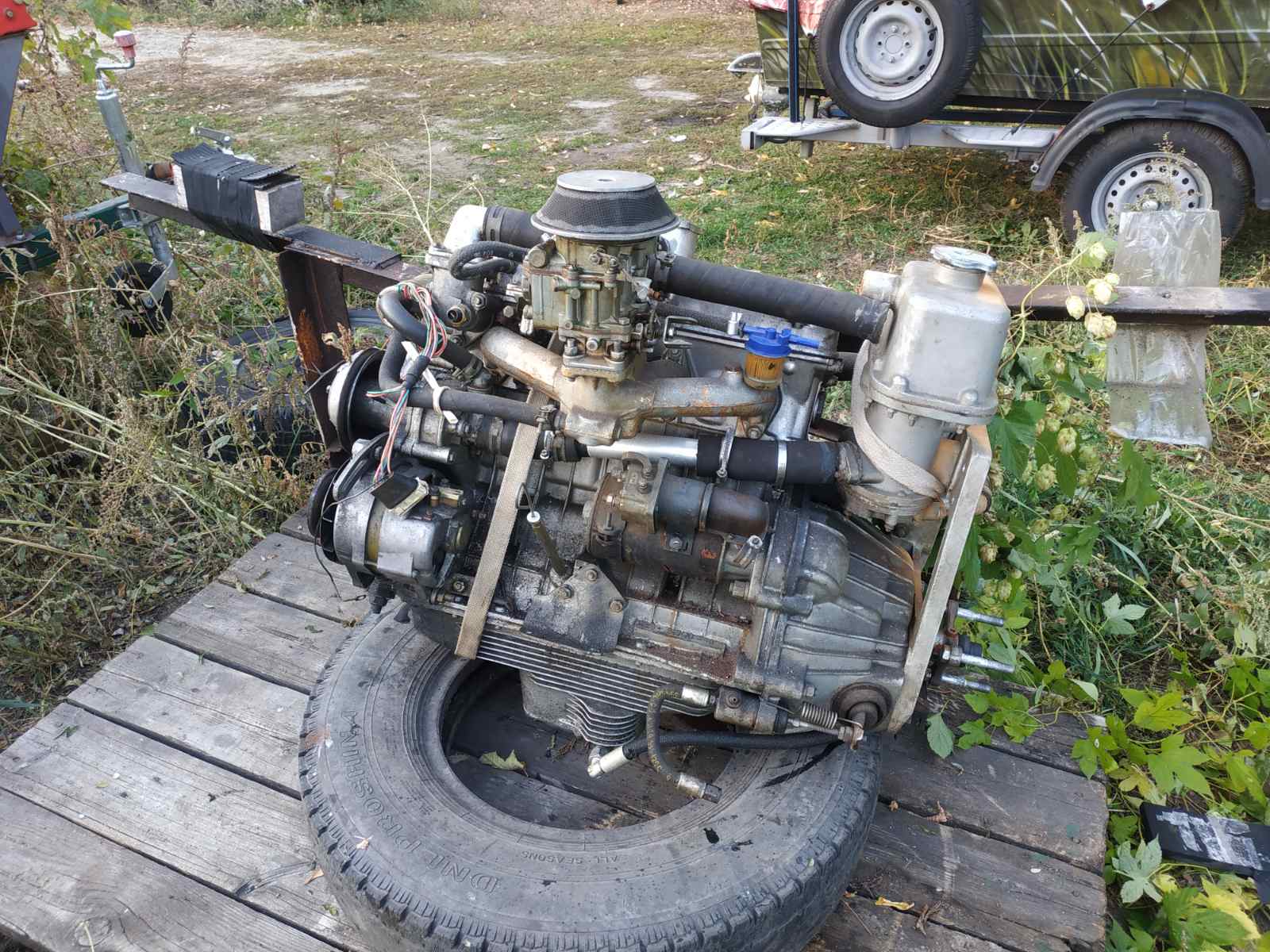

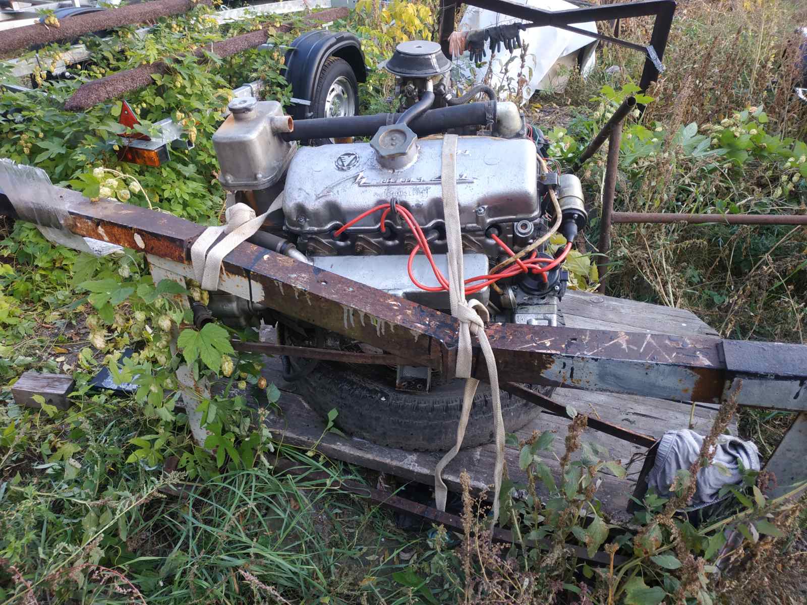

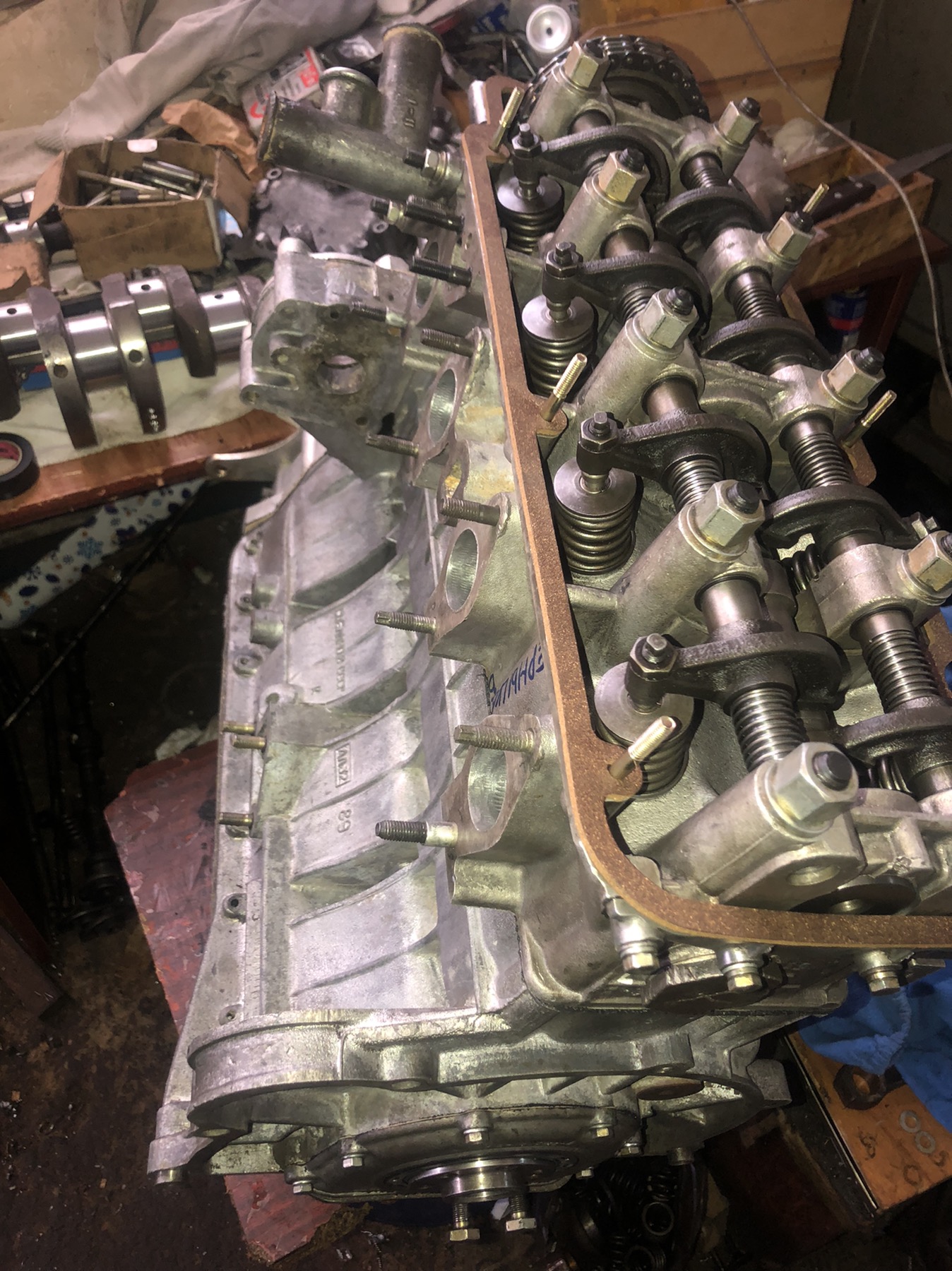

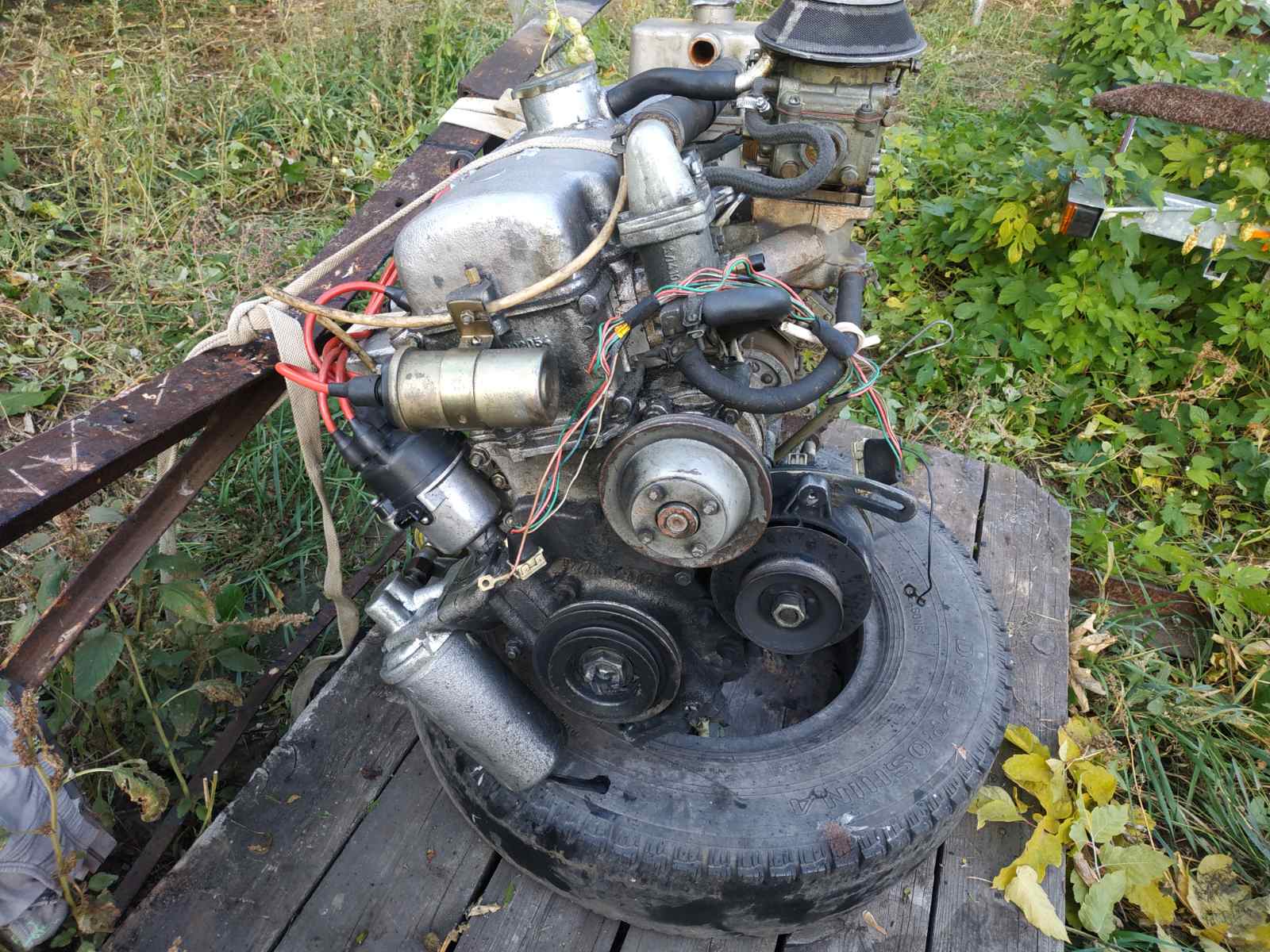

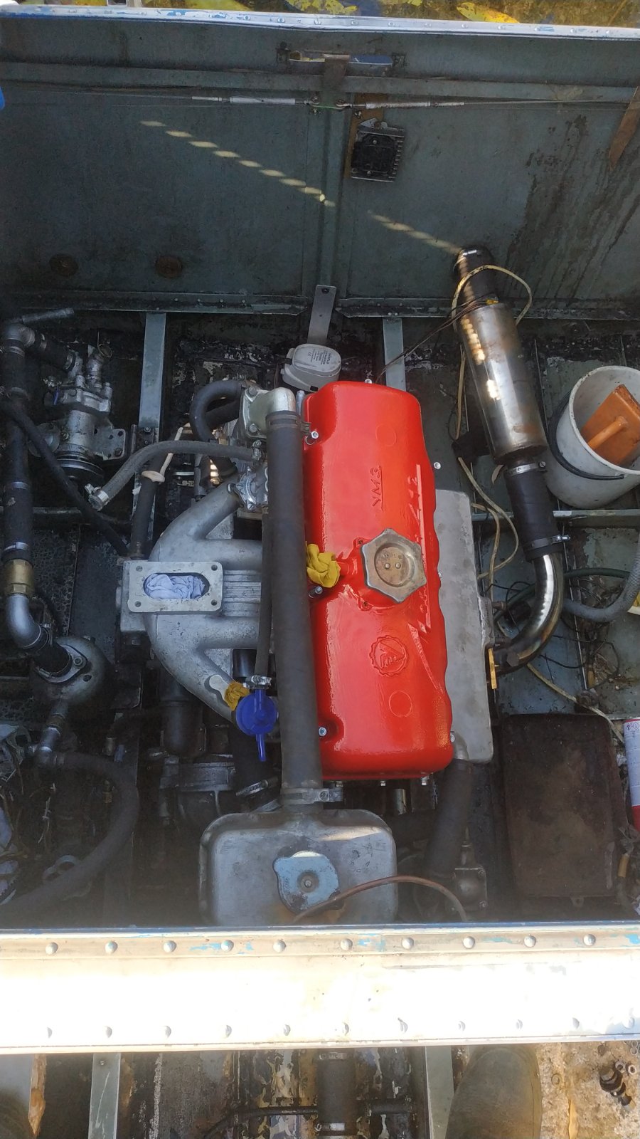

мотор перед отправкой
Назва:  УЗАМ 2,0 Амур М фото1.jpg
Переглядів: 158
Розмір:  519,5 КБ
ID:	168519   Щоб збільшити малюнок, клацніть по ньому
Назва:  УЗАМ 2,0 Амур М фото2.jpg
Переглядів: 152
Розмір:  521,9 КБ
ID:	168520   Щоб збільшити малюнок, клацніть по ньому
Назва:  УЗАМ 2,0 Амур М фото3.jpg
Переглядів: 154
Розмір:  595,0 КБ
ID:	168521   Щоб збільшити малюнок, клацніть по ньому
Назва:  УЗАМ 2,0 Амур М фото4.jpg
Переглядів: 157
Розмір:  575,6 КБ

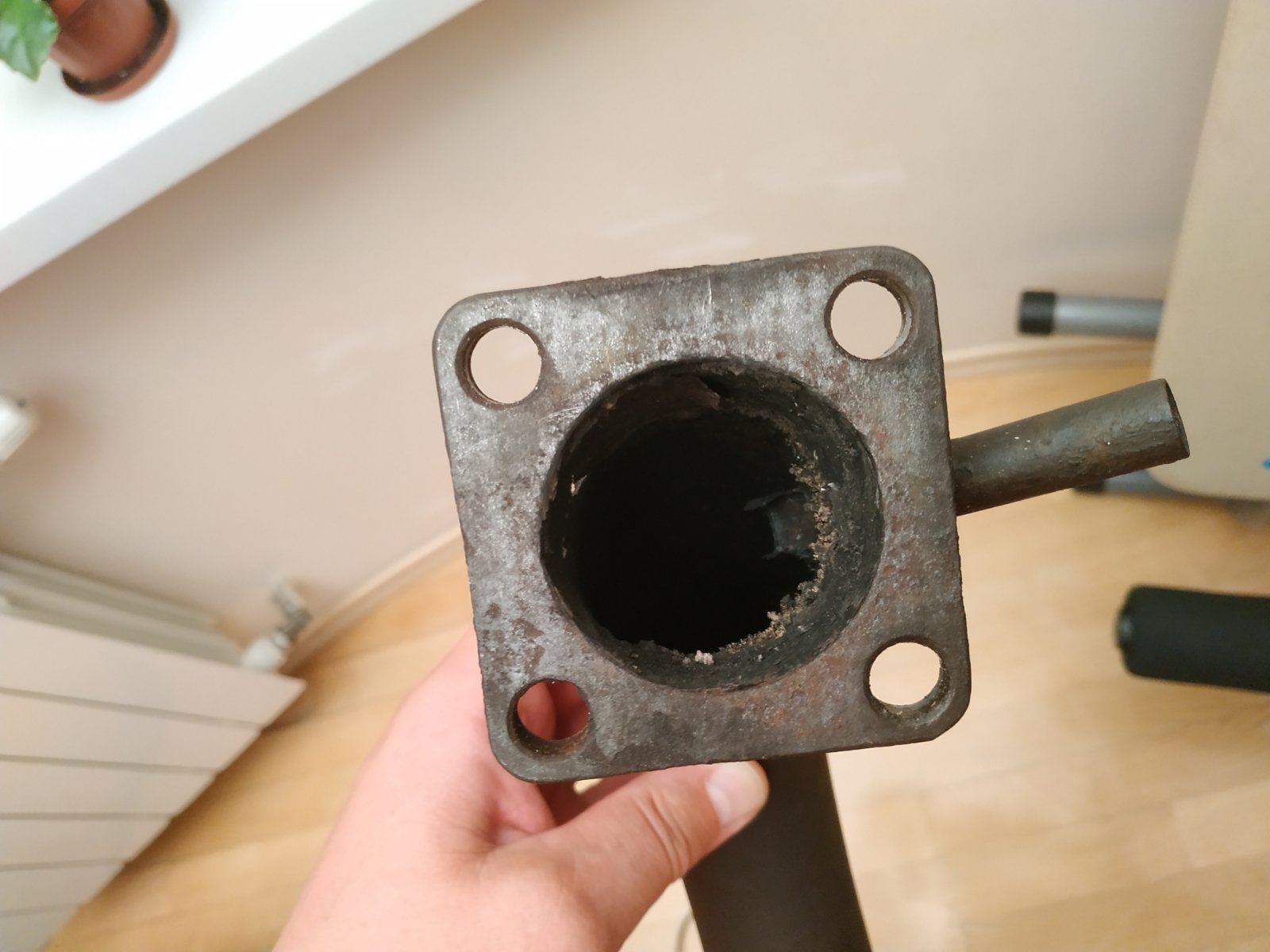

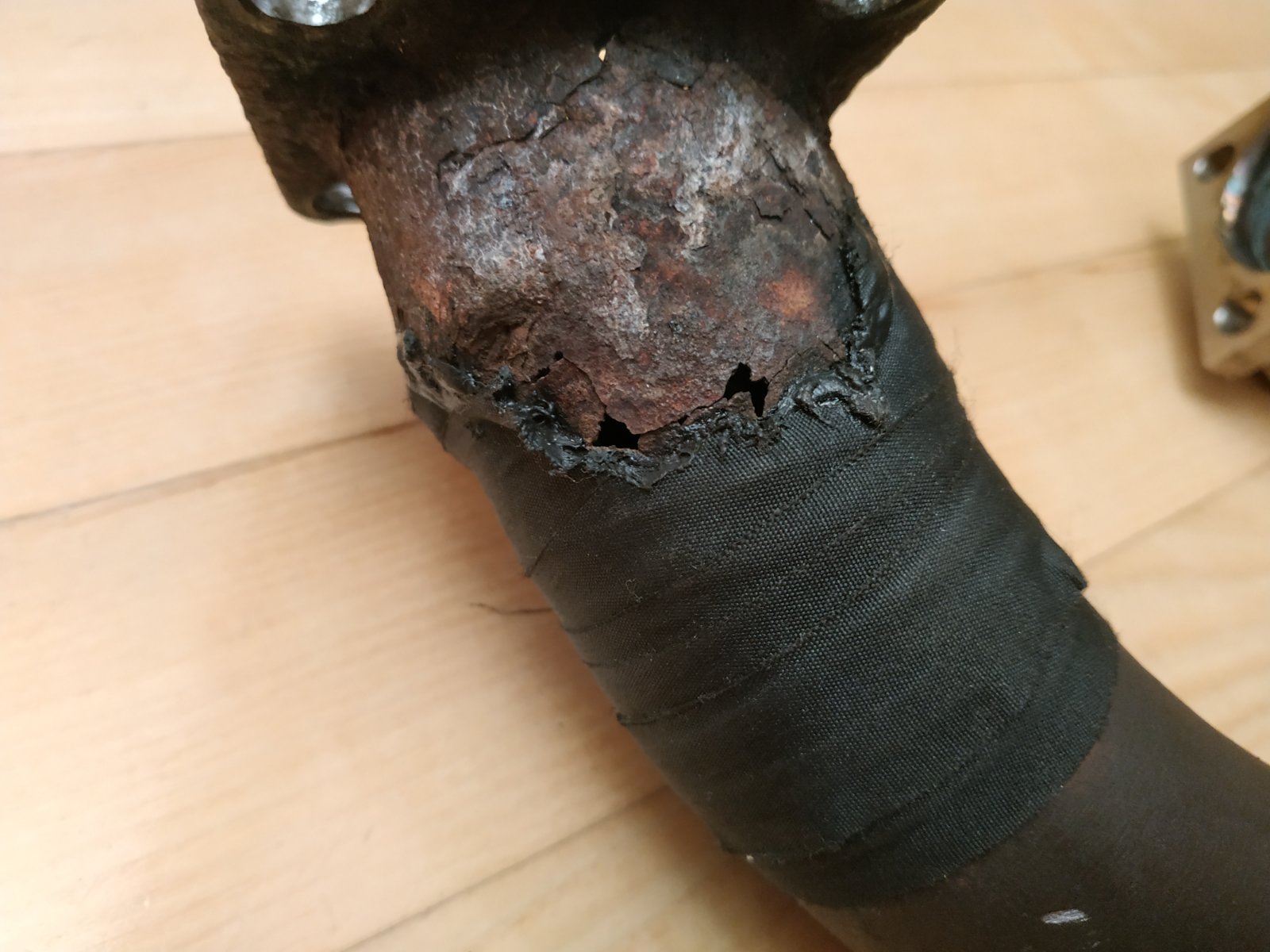

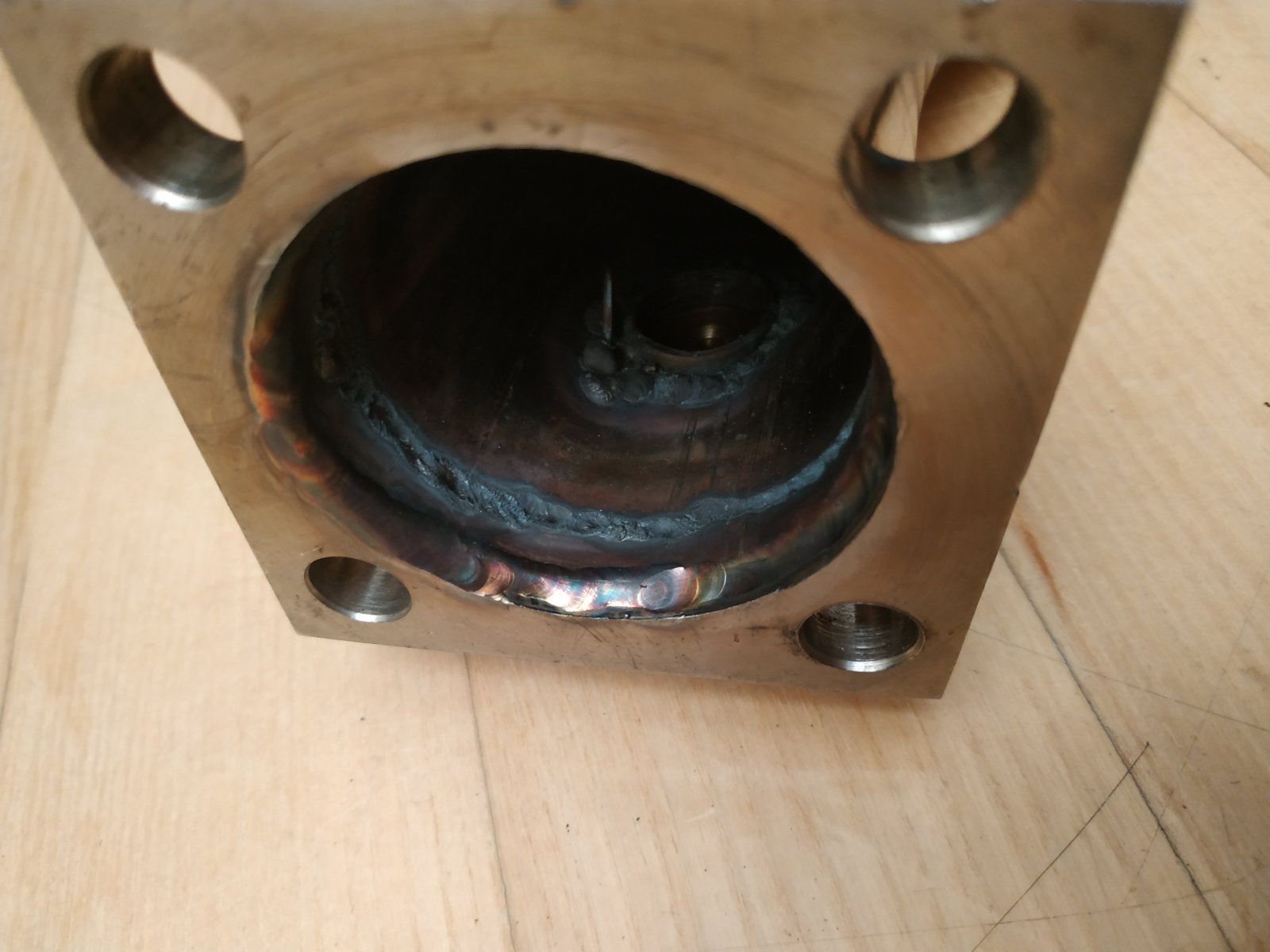

Прогоревшая выхлопная на ультрах
Назва:  Выхлопная труба катера Амур М 8.jpg
Переглядів: 149
Розмір:  207,9 КБ
ID:	168523   Щоб збільшити малюнок, клацніть по ньому
Назва:  изображение_viber_2021-08-21_12-02-51.jpg
Переглядів: 144
Розмір:  240,3 КБ
ID:	168524   Щоб збільшити малюнок, клацніть по ньому
Назва:  изображение_viber_2021-08-30_22-44-23.jpg
Переглядів: 139
Розмір:  146,9 КБ

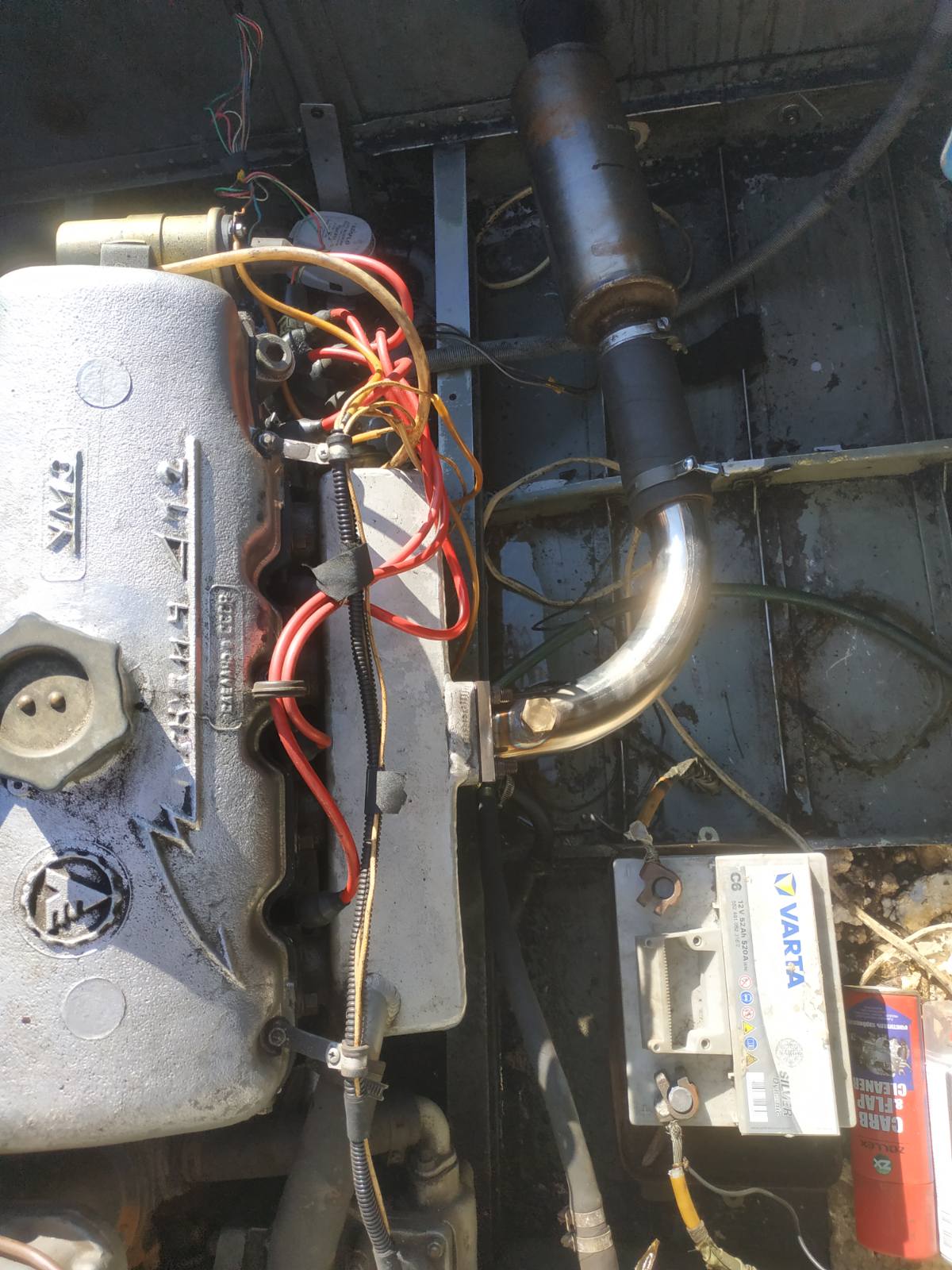

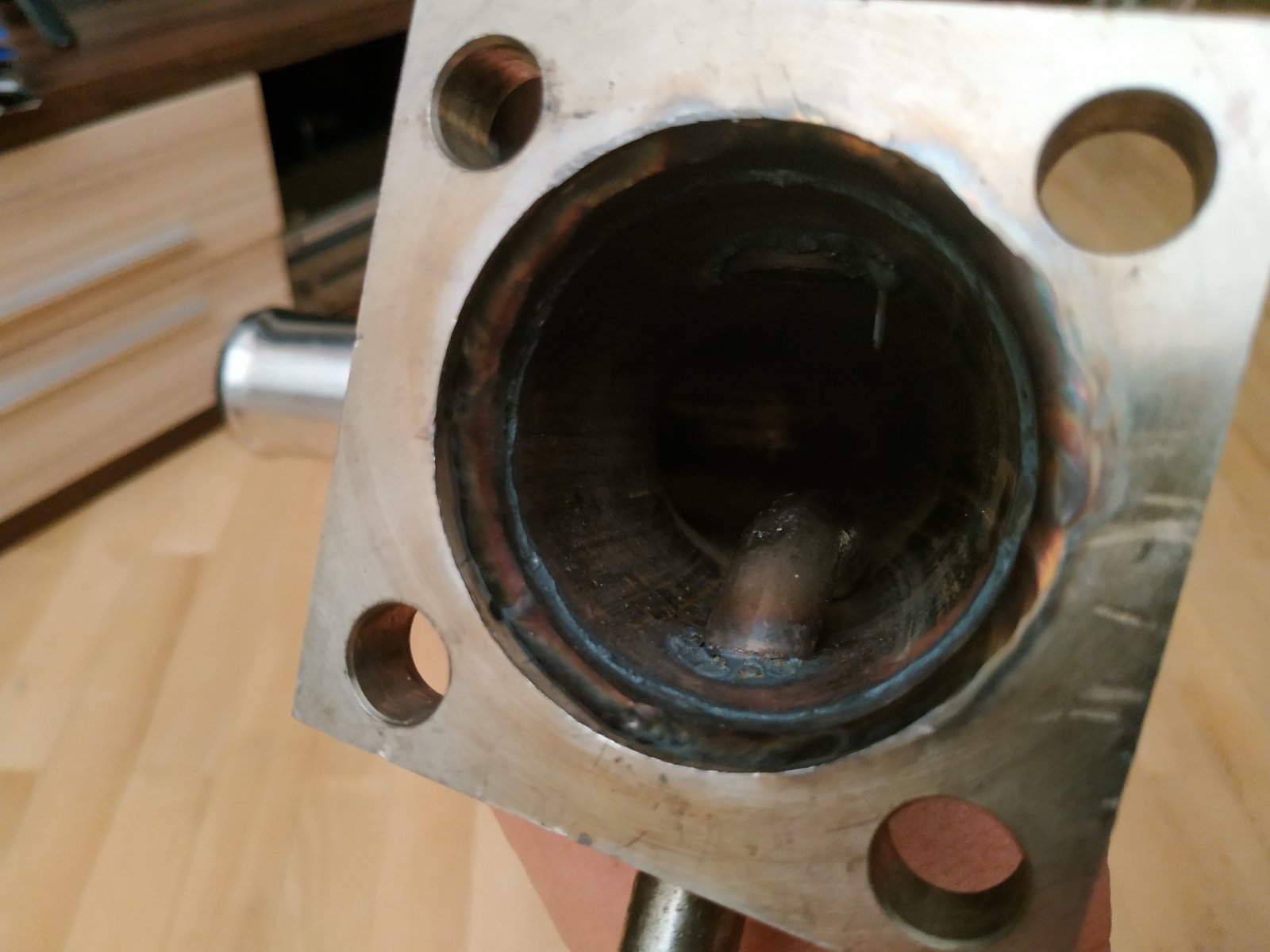

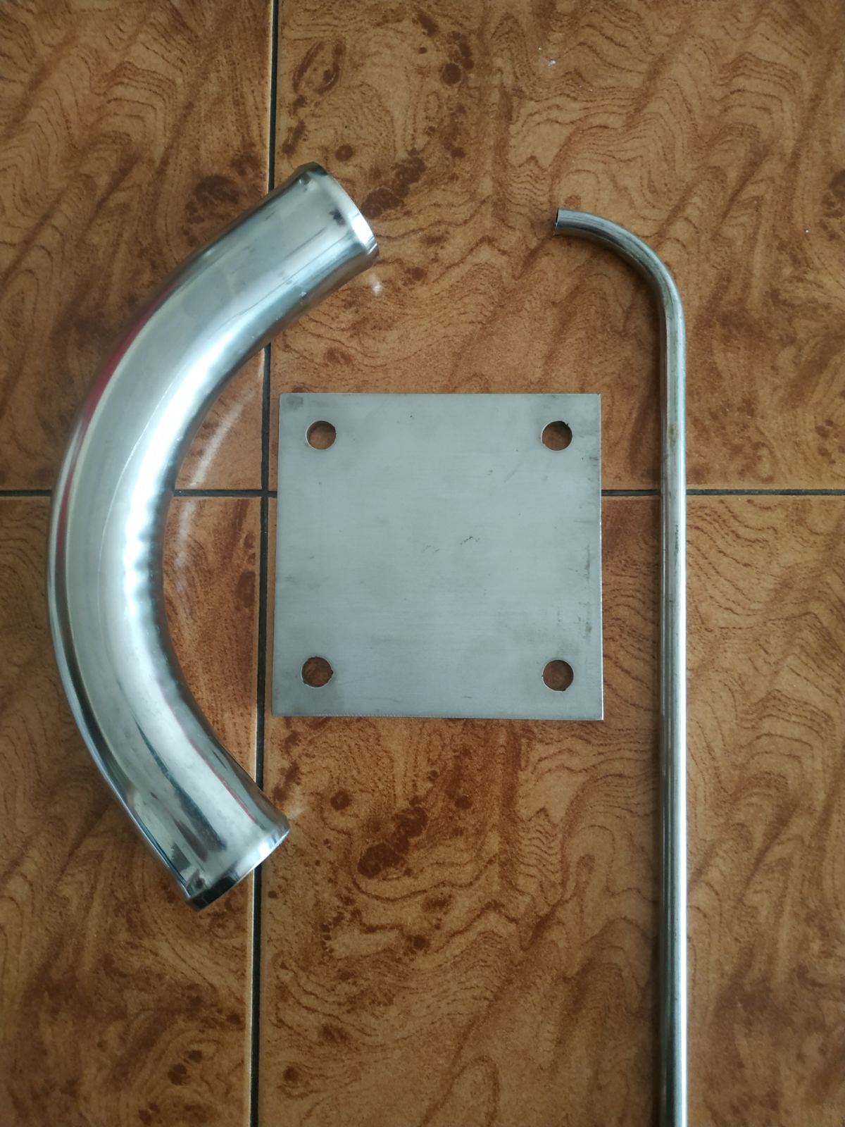

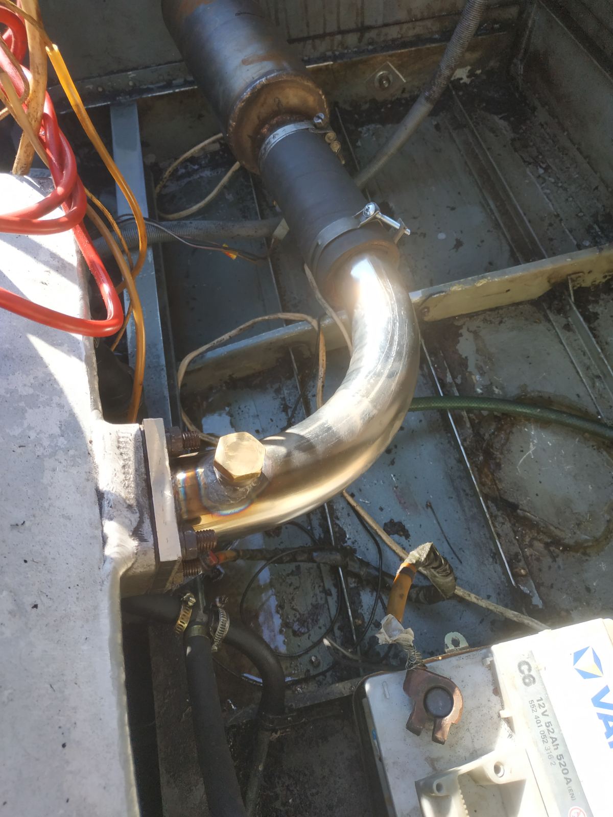

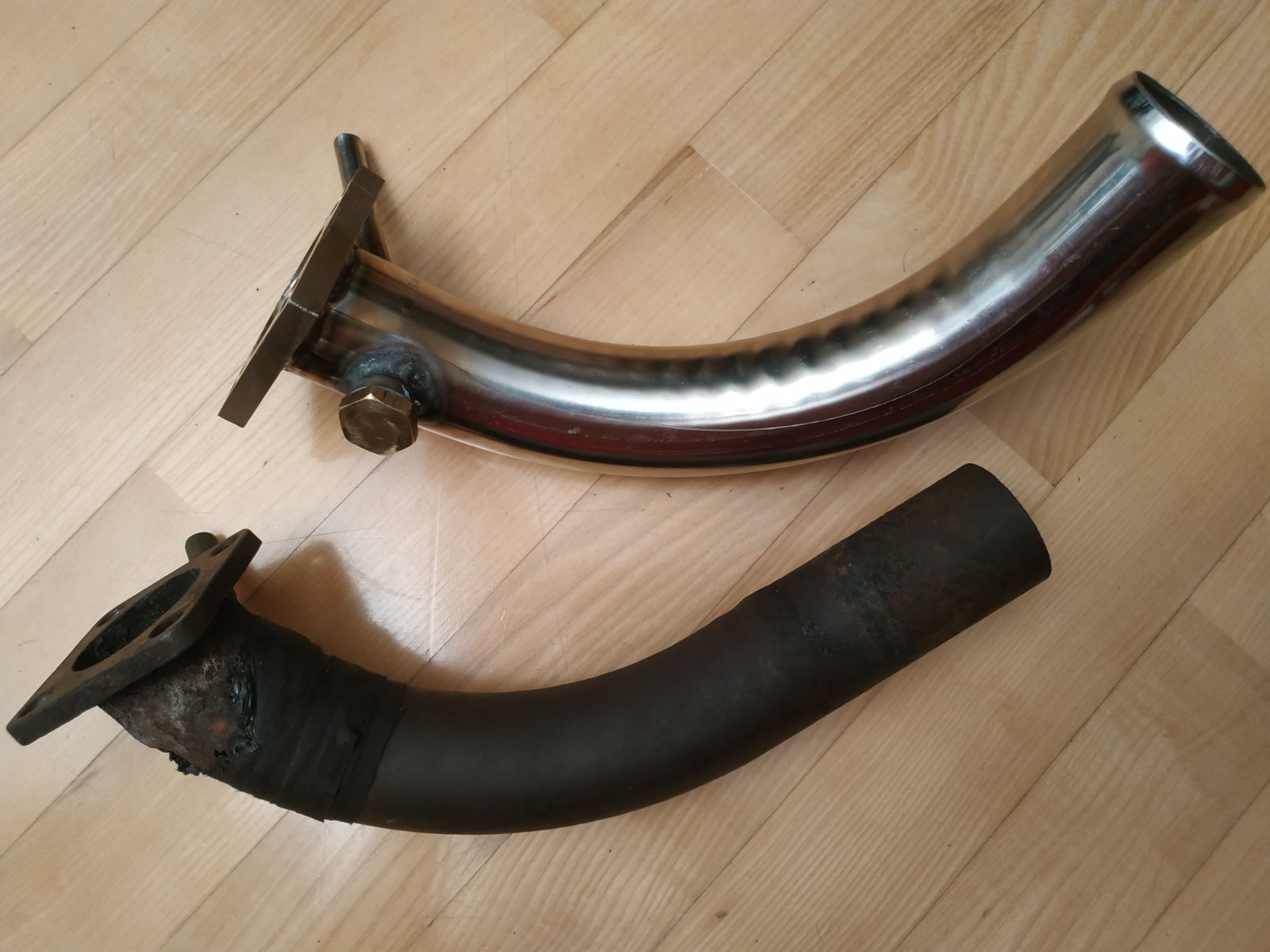

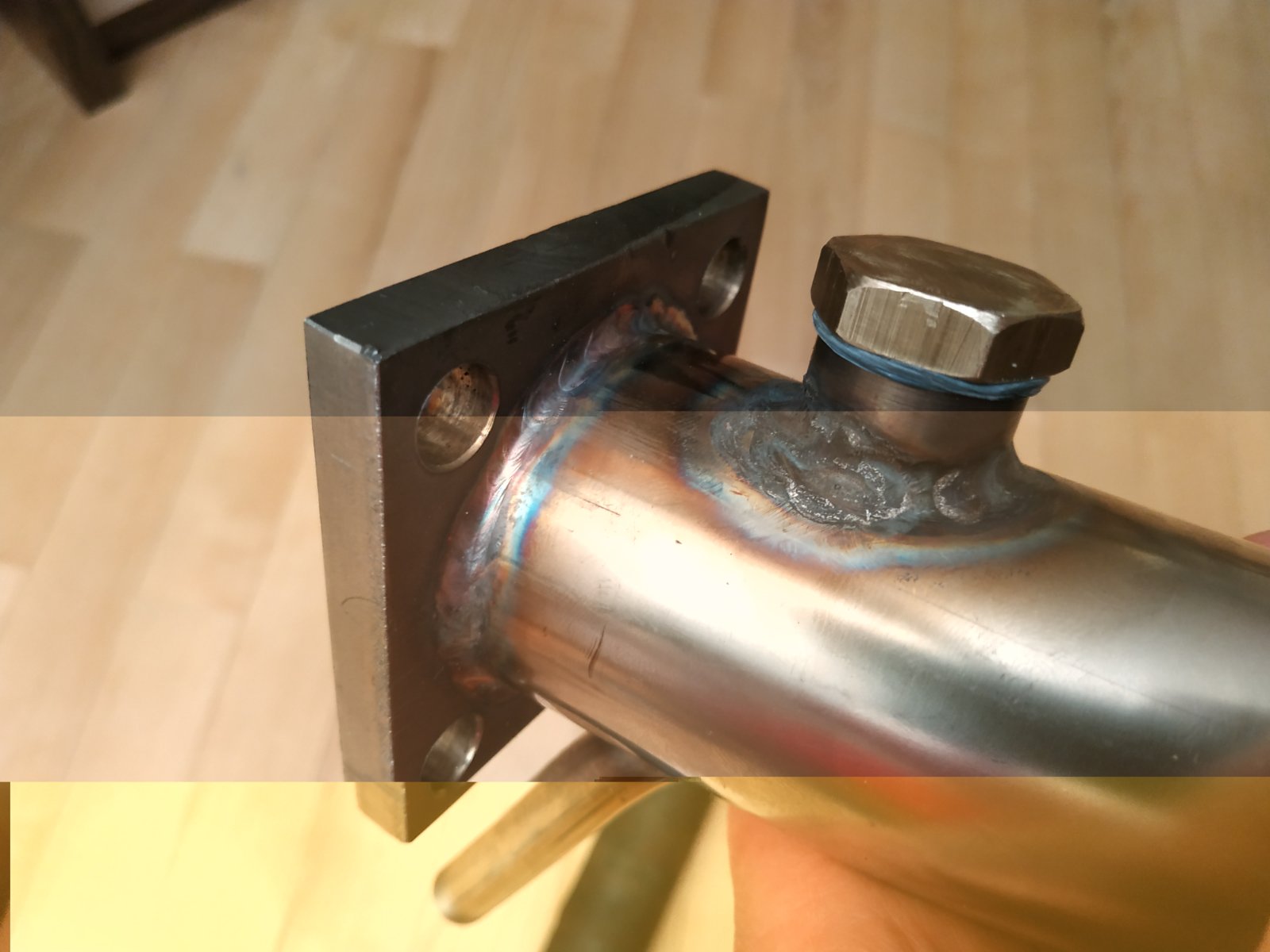

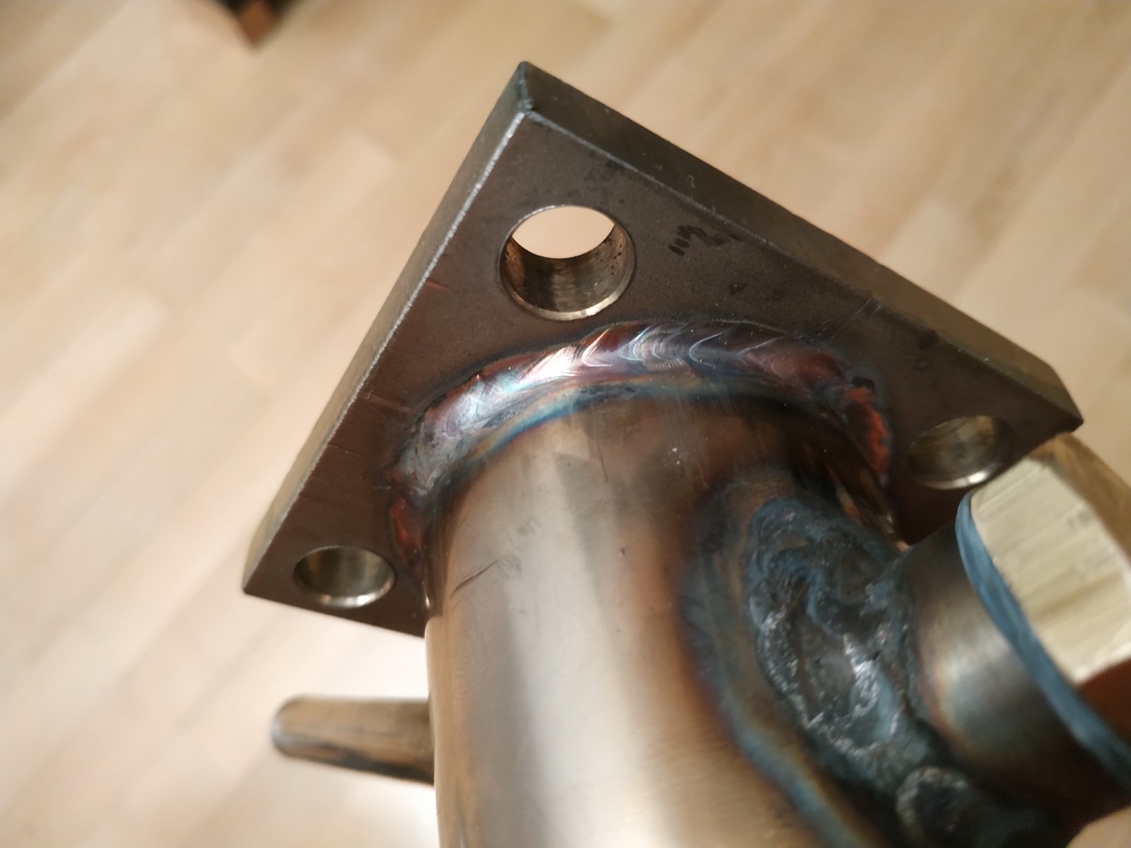

Новая выхлопная
Назва:  Выхлоп Амур М из нержавейки.jpg
Переглядів: 151
Розмір:  218,2 КБ
ID:	168526   Щоб збільшити малюнок, клацніть по ньому
Назва:  Выхлопная труба Амур М из нержавейки.jpg
Переглядів: 139
Розмір:  208,1 КБ
ID:	168527   Щоб збільшити малюнок, клацніть по ньому
Назва:  Выхлопная труба катера Амур М 1.jpg
Переглядів: 136
Розмір:  141,9 КБ
ID:	168528   Щоб збільшити малюнок, клацніть по ньому
Назва:  Выхлопная труба катера Амур М 2.jpg
Переглядів: 142
Розмір:  134,2 КБ
ID:	168529   Щоб збільшити малюнок, клацніть по ньому
Назва:  Выхлопная труба катера Амур М 3.jpg
Переглядів: 151
Розмір:  130,9 КБ
ID:	168530   Щоб збільшити малюнок, клацніть по ньому
Назва:  Выхлопная труба катера Амур М 4.jpg
Переглядів: 134
Розмір:  145,0 КБ
ID:	168531   Щоб збільшити малюнок, клацніть по ньому
Назва:  Выхлопная труба катера Амур М 5.jpg
Переглядів: 139
Розмір:  142,4 КБ
ID:	168532   Щоб збільшити малюнок, клацніть по ньому
Назва:  Выхлопная труба катера Амур М 7.jpg
Переглядів: 132
Розмір:  128,9 КБ
Назва:  Выхлопная труба катера Амур М 6.jpg
Переглядів: 143
Розмір:  197,3 КБ
ID:	168534   Щоб збільшити малюнок, клацніть по ньому
Назва:  изображение_viber_2021-08-21_12-02-40.jpg
Переглядів: 139
Розмір:  229,9 КБ
AlexGrom (18.10.2021), БАКЕНН (13.10.2021)

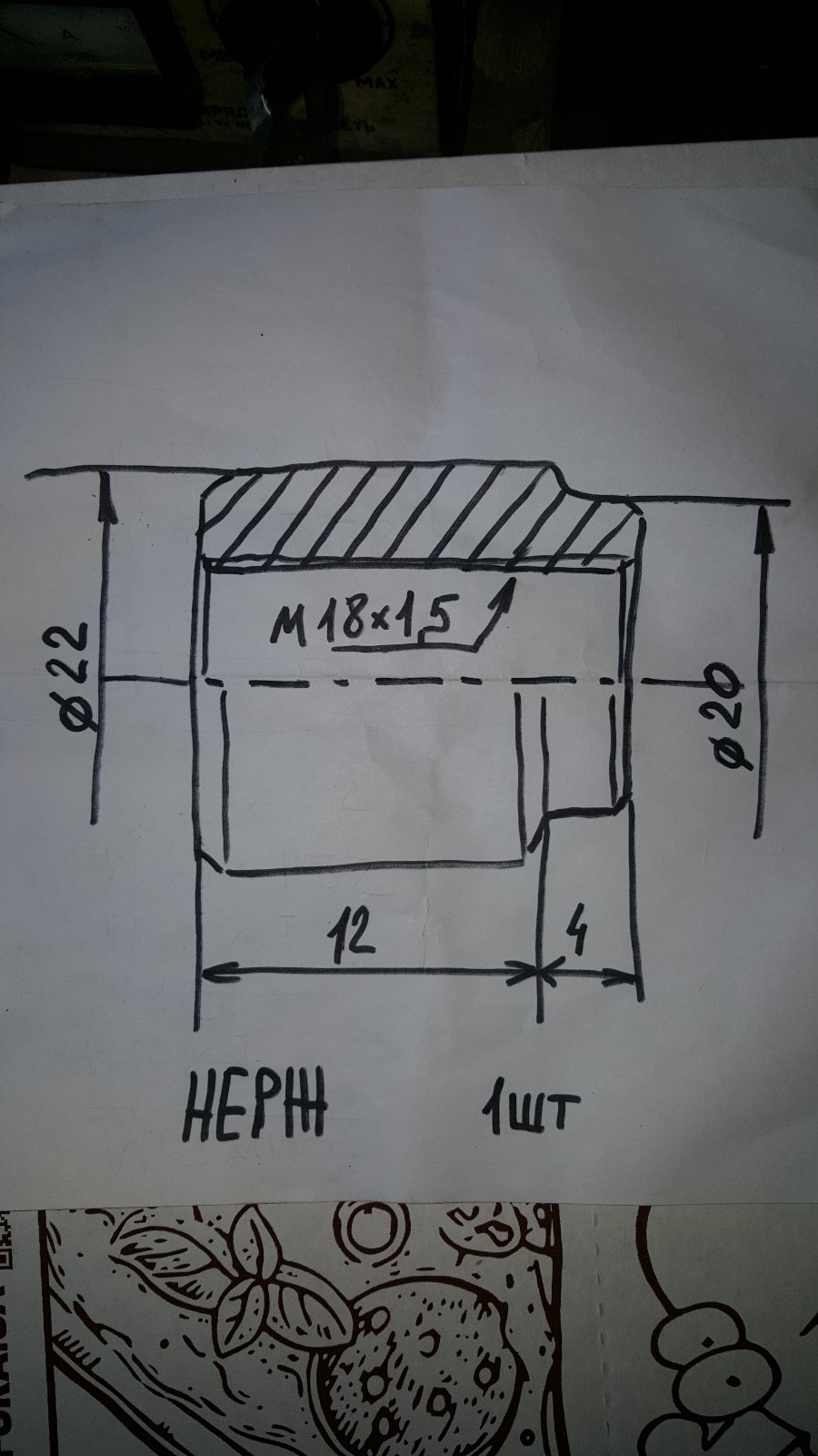

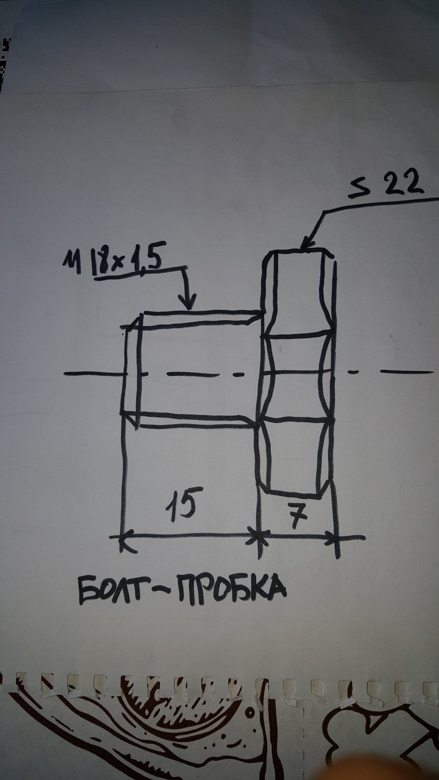

Чертежик пробочки для лямбды
Назва:  изображение_viber_2021-08-25_12-01-29.jpg
Переглядів: 133
Розмір:  163,0 КБ
ID:	168536   Щоб збільшити малюнок, клацніть по ньому
Назва:  изображение_viber_2021-08-25_12-06-10.jpg
Переглядів: 126
Розмір:  147,1 КБ

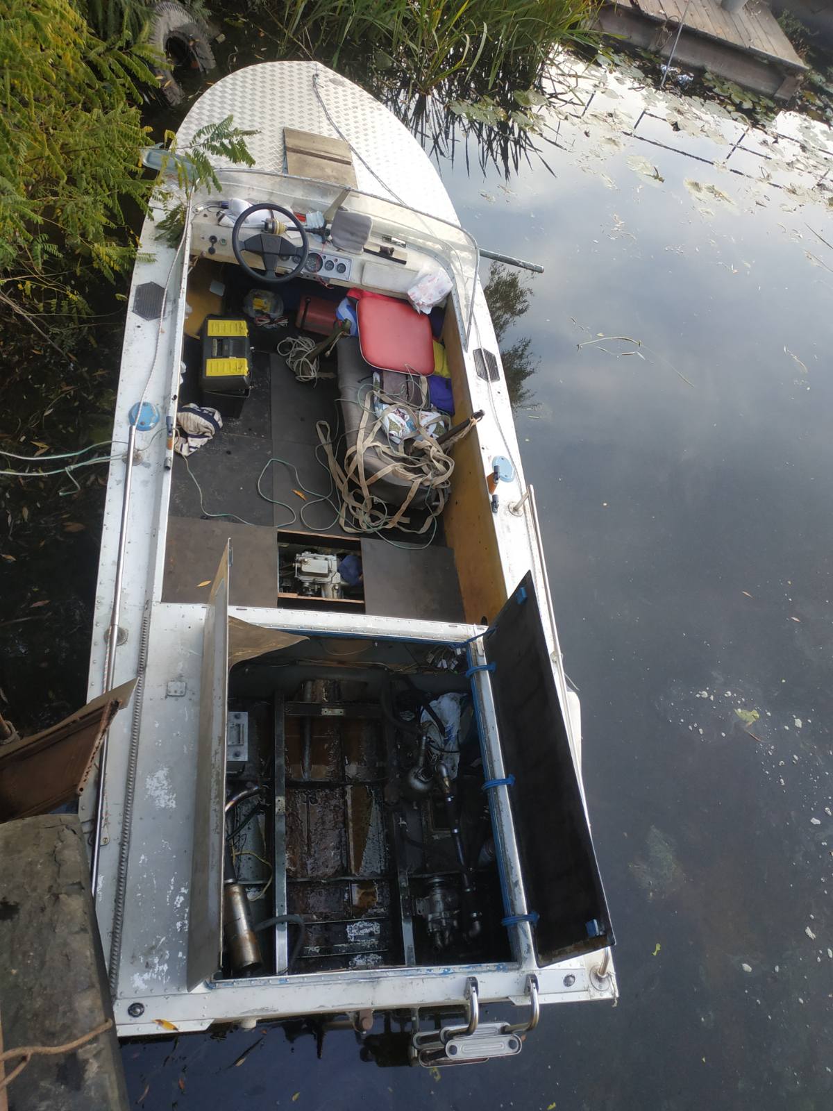

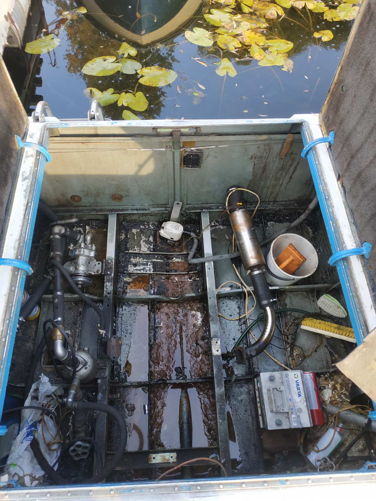

Подготовка перед установкой
Назва:  Амур М без двигателя.jpg

Ждет...
Назва:  Амур М без двигателя в ожидании нового сердца.jpg
Переглядів: 153
Розмір:  232,6 КБ

Типово Re: УЗАМ 2,0 Катер Амур М
Пламенный мотор в моторном отсеке
Назва:  изображение_viber_2021-10-16_15-24-25.jpg
Переглядів: 175
Розмір:  234,0 КБ
AlexGrom (18.10.2021), ANRI-72 (17.10.2021), MAX (19.10.2021), SERG_1965 (17.10.2021), БАКЕНН (02.11.2021), Евгений. (18.10.2021)
Старий 18.10.2021, 21:19   #79 (permalink)
Аватар для maxer Амур М
Звідки Ви: Киев, Выдыбай
Карапь: Амур М
Дописи: 859
Сказал(а) спасибо: 430
В воскресенье: подключил стартер и генератор а также датчики, залил масло, снял клапанную, там все облил маслом, наполнил маслонасос, фильтр и крутанул стартером.
Давление масла есть, теперь: карбюратор, блок зажигания, свечи, тосол и первый пуск))))
Назва:  изображение_viber_2021-10-17_18-11-16.jpg
Переглядів: 133
Розмір:  242,4 КБ
ID:	168586   Щоб збільшити малюнок, клацніть по ньому
Назва:  изображение_viber_2021-10-17_19-16-10.jpg
Переглядів: 129
Розмір:  247,9 КБ
