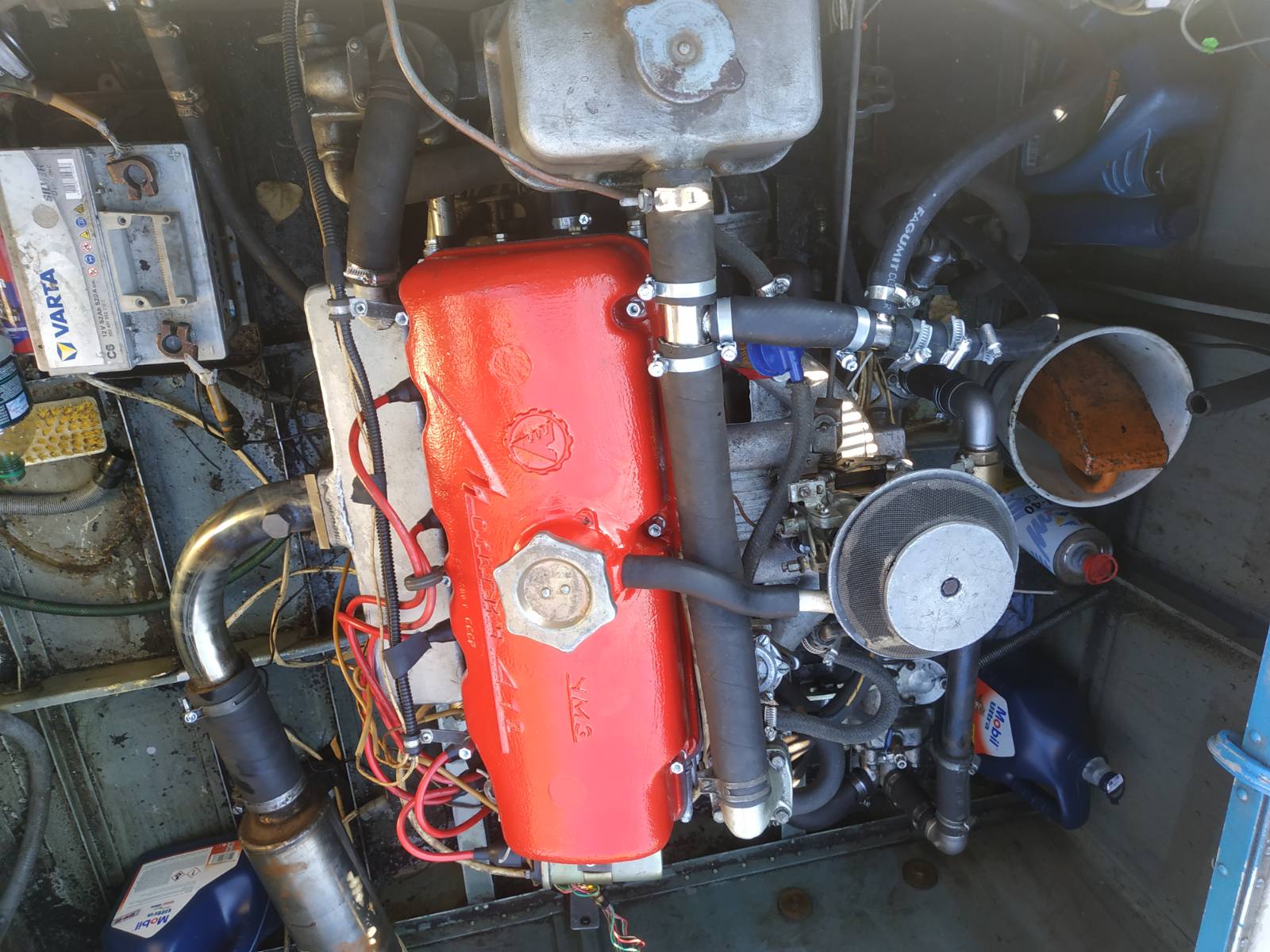

В воскресенье: подключил стартер и генератор а также датчики, залил масло, снял клапанную, там все облил маслом, наполнил маслонасос, фильтр и крутанул стартером.
Давление масла есть, теперь: карбюратор, блок зажигания, свечи, тосол и первый пуск))))

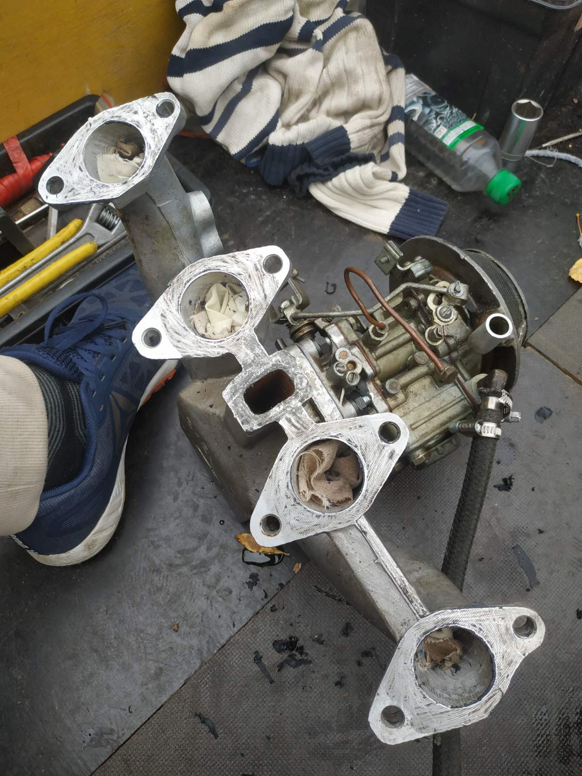

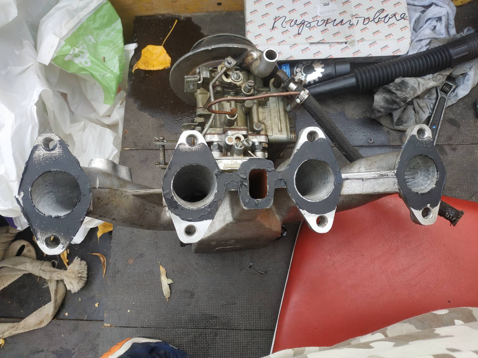

Типово Re: УЗАМ 2,0 Катер Амур М

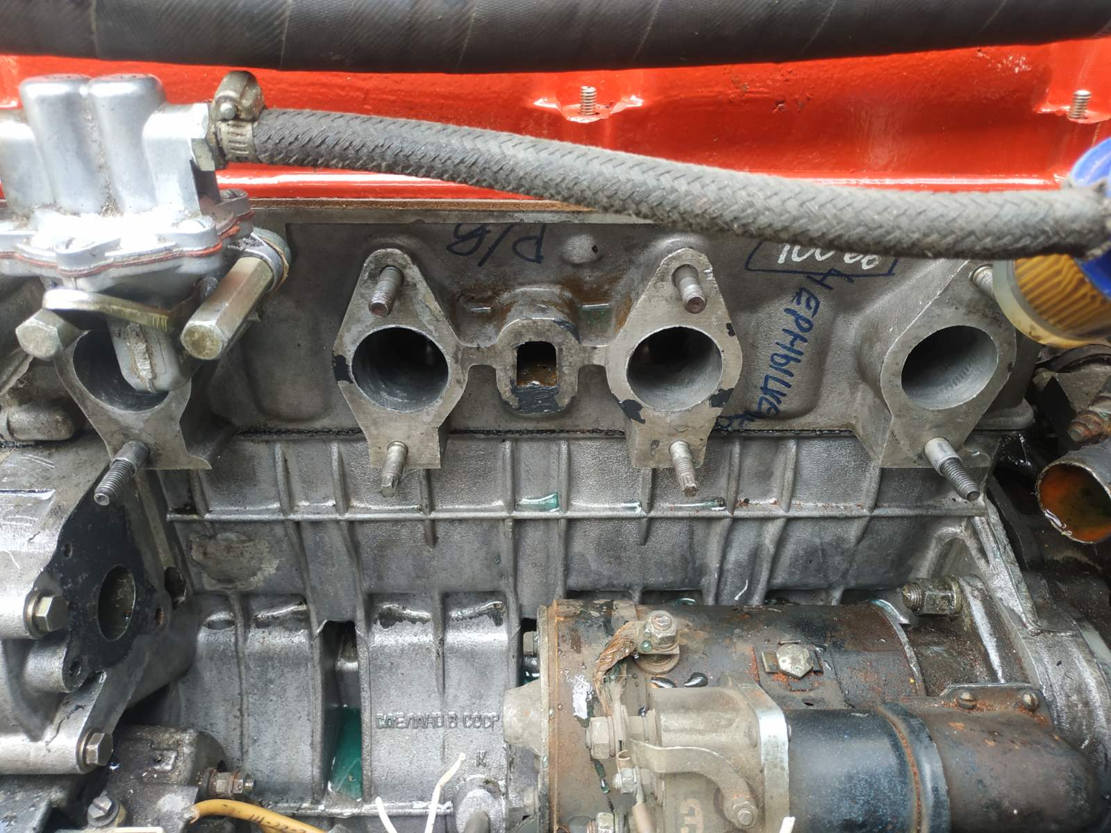

Пришлось снимать и ставить через прокладку (только паранитовую) впускной коллектор. Та еще задача.
Но я его одолел.

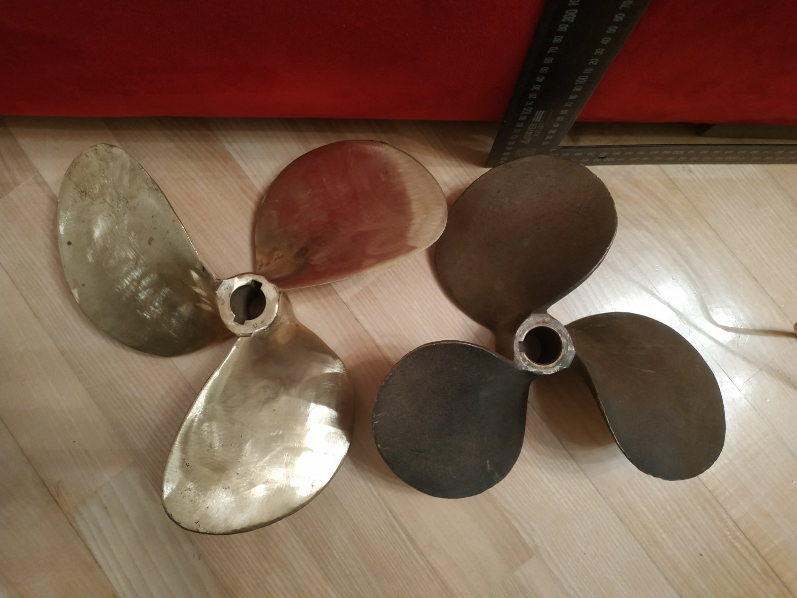

Летом планирую эксперименты с экономичностью и скоростью. Приобрел прибор эконометр (расходомер топлива), дизайн как у всех приборов ВАЗ 2106, должен прекрасно вписаться в приборную панель. Кто-то пользуется чем то подобным?
Хочется с помощью этого прибора найти оптимальный-экономичный режим глиссирования.
В наличие несколько винтов, нестандартных, большего чем у штатного шага, диаметра и с разной конфигурацией лопастей.
Диаметры винтов от меньшего к большему:
темный - 280
красный - 288
бронзовый - 316

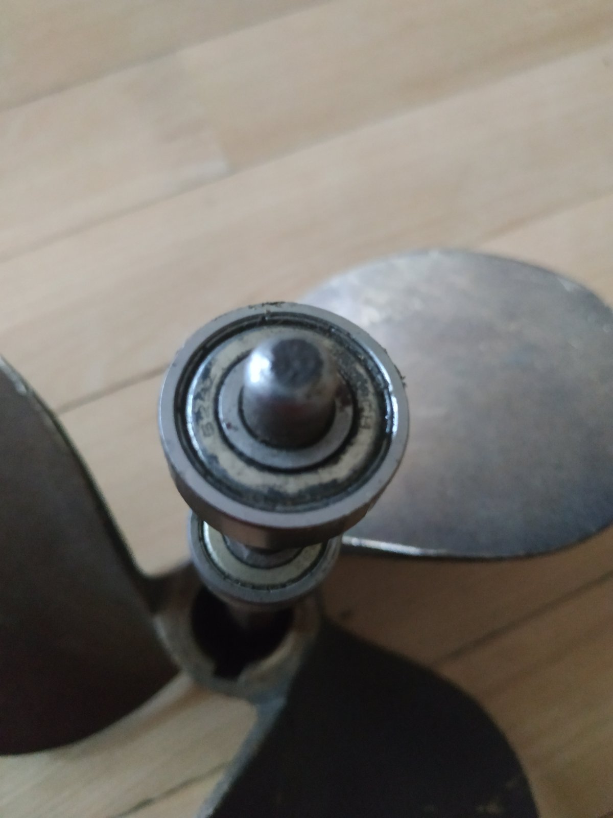

Обещал выложить и показать приспособу для балансировки винтов
