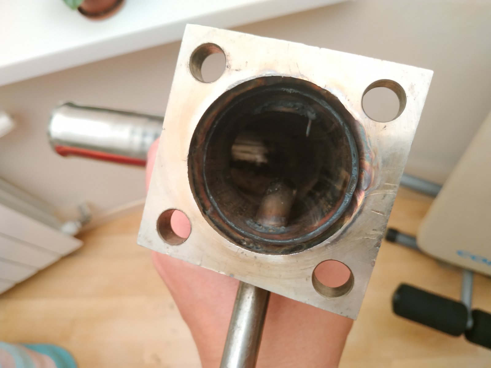

Прогоревшая выхлопная на ультрах
Назва:  Выхлопная труба катера Амур М 8.jpg
Переглядів: 133
Розмір:  207,9 КБ
ID:	168523   Щоб збільшити малюнок, клацніть по ньому
Назва:  изображение_viber_2021-08-21_12-02-51.jpg
Переглядів: 129
Розмір:  240,3 КБ
ID:	168524   Щоб збільшити малюнок, клацніть по ньому
Назва:  изображение_viber_2021-08-30_22-44-23.jpg
Переглядів: 125
Розмір:  146,9 КБ

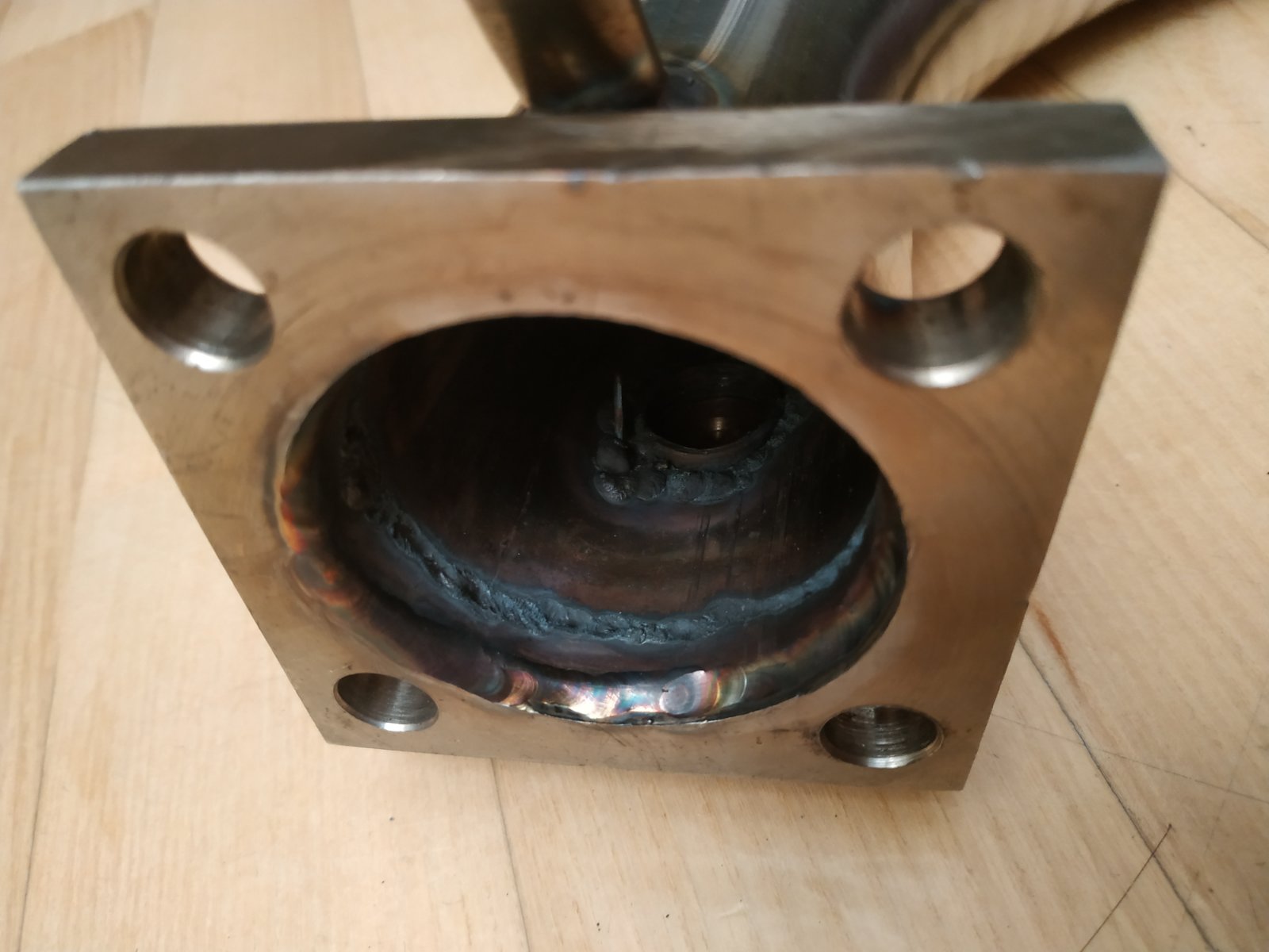

Новая выхлопная
Назва:  Выхлоп Амур М из нержавейки.jpg
Переглядів: 134
Розмір:  218,2 КБ
ID:	168526   Щоб збільшити малюнок, клацніть по ньому
Назва:  Выхлопная труба Амур М из нержавейки.jpg
Переглядів: 125
Розмір:  208,1 КБ
ID:	168527   Щоб збільшити малюнок, клацніть по ньому
Назва:  Выхлопная труба катера Амур М 1.jpg
Переглядів: 120
Розмір:  141,9 КБ
ID:	168528   Щоб збільшити малюнок, клацніть по ньому
Назва:  Выхлопная труба катера Амур М 2.jpg
Переглядів: 126
Розмір:  134,2 КБ
ID:	168529   Щоб збільшити малюнок, клацніть по ньому
Назва:  Выхлопная труба катера Амур М 3.jpg
Переглядів: 135
Розмір:  130,9 КБ
ID:	168530   Щоб збільшити малюнок, клацніть по ньому
Назва:  Выхлопная труба катера Амур М 4.jpg
Переглядів: 117
Розмір:  145,0 КБ
ID:	168531   Щоб збільшити малюнок, клацніть по ньому
Назва:  Выхлопная труба катера Амур М 5.jpg
Переглядів: 124
Розмір:  142,4 КБ
ID:	168532   Щоб збільшити малюнок, клацніть по ньому
Назва:  Выхлопная труба катера Амур М 7.jpg
Переглядів: 116
Розмір:  128,9 КБ
Назва:  Выхлопная труба катера Амур М 6.jpg
Переглядів: 128
Розмір:  197,3 КБ
ID:	168534   Щоб збільшити малюнок, клацніть по ньому
Назва:  изображение_viber_2021-08-21_12-02-40.jpg
Переглядів: 122
Розмір:  229,9 КБ
