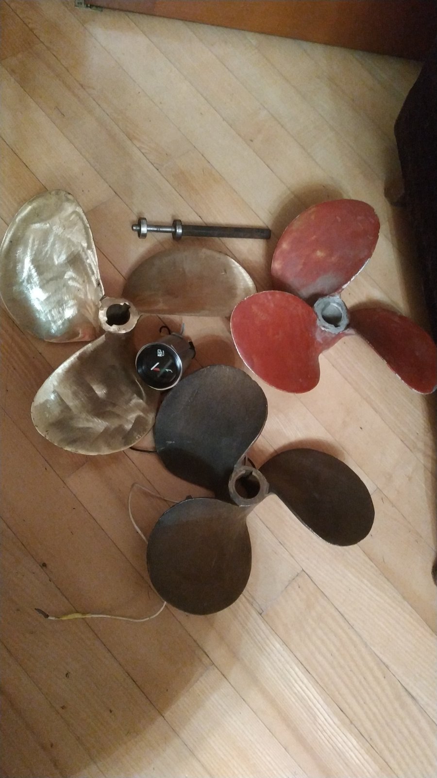

Летом планирую эксперименты с экономичностью и скоростью. Приобрел прибор эконометр (расходомер топлива), дизайн как у всех приборов ВАЗ 2106, должен прекрасно вписаться в приборную панель. Кто-то пользуется чем то подобным?
Хочется с помощью этого прибора найти оптимальный-экономичный режим глиссирования.
В наличие несколько винтов, нестандартных, большего чем у штатного шага, диаметра и с разной конфигурацией лопастей.
Диаметры винтов от меньшего к большему:
темный - 280
красный - 288
бронзовый - 316
Назва:  винты катера амур.jpg

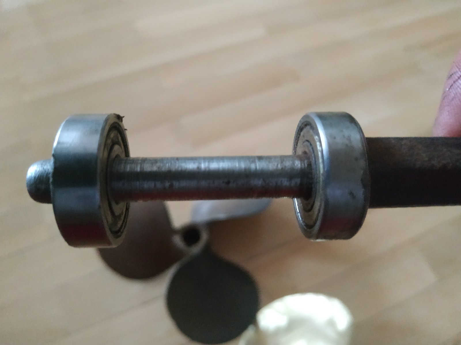

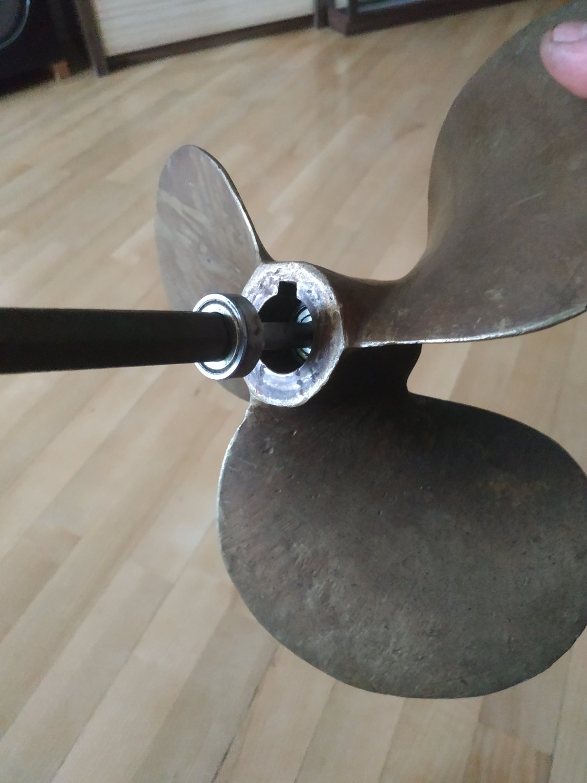

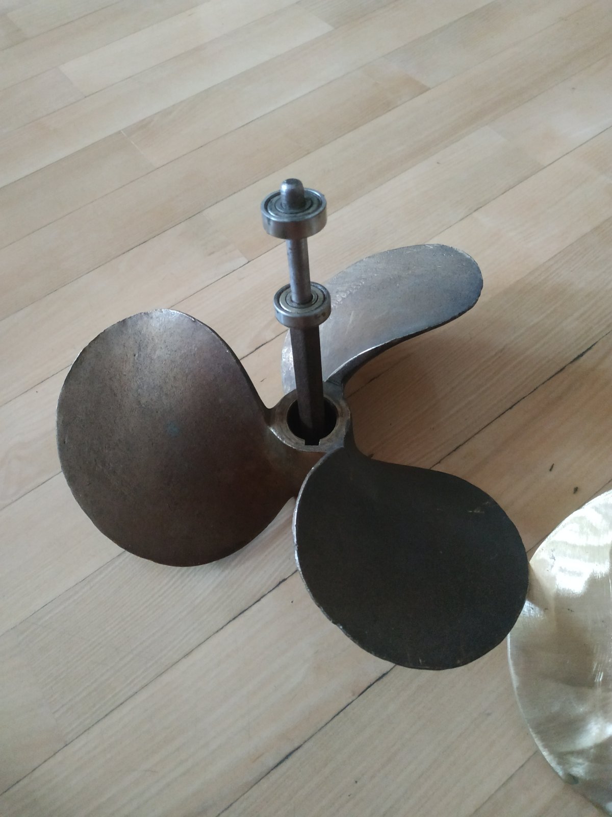

Обещал выложить и показать приспособу для балансировки винтов
Назва:  балансировка гребного винта прибор.jpg
Переглядів: 193
Розмір:  116,4 КБ
ID:	168684   Щоб збільшити малюнок, клацніть по ньому
Назва:  балансировка гребного винта.jpg
Переглядів: 192
Розмір:  121,2 КБ
ID:	168685   Щоб збільшити малюнок, клацніть по ньому
Назва:  изображение_viber_2021-10-30_23-02-00.jpg
Переглядів: 214
Розмір:  160,5 КБ
ID:	168686   Щоб збільшити малюнок, клацніть по ньому
Назва:  прибор для балансировки гребных винтов.jpg
Переглядів: 204
Розмір:  175,6 КБ
