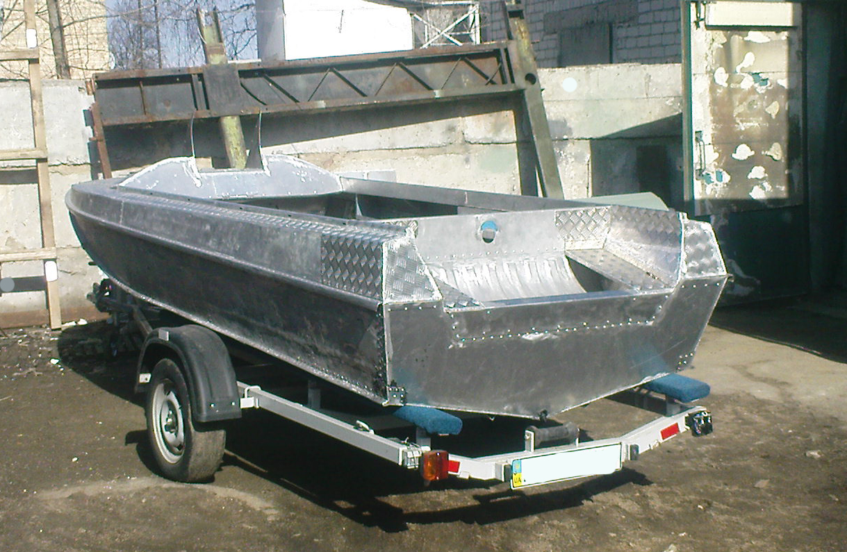

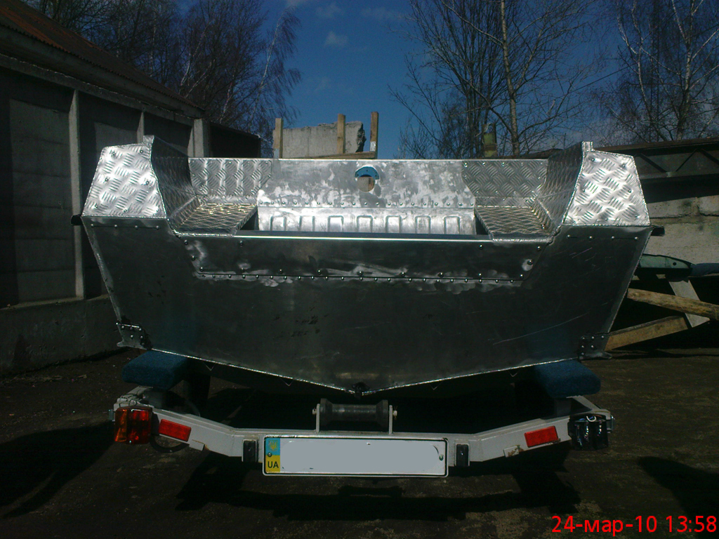

Про рождение Феникса прикольная тема.Сочетание туполевского носа с 15-ти градусным транцем - что там дальше к миделю - переменка или моногидрон с реданами и спонсонами - что даст по ходовым параметрам ?

Изготовление реданов на переделаный Амур.
- Рождение Феникса. -
Тема на мотолодке свежая.
Очень интересно, теперь буду постоянно следить, ведь так и не раскрыты ходовые качетва. Что же поменялось в поведения Амура после Такой модернизации.
И сразу моё фе. Я бы не стал пол метра кормы отрезать, ну не помешает она!
30 см там отрезано.Ну и Лена хочет мотор поменьше - имхо поэтому надо уменьшать площадь глиссирования.
Самому интересно. Видел подобное делали на казанке 5 но чем закончились ходовые не знаю.
