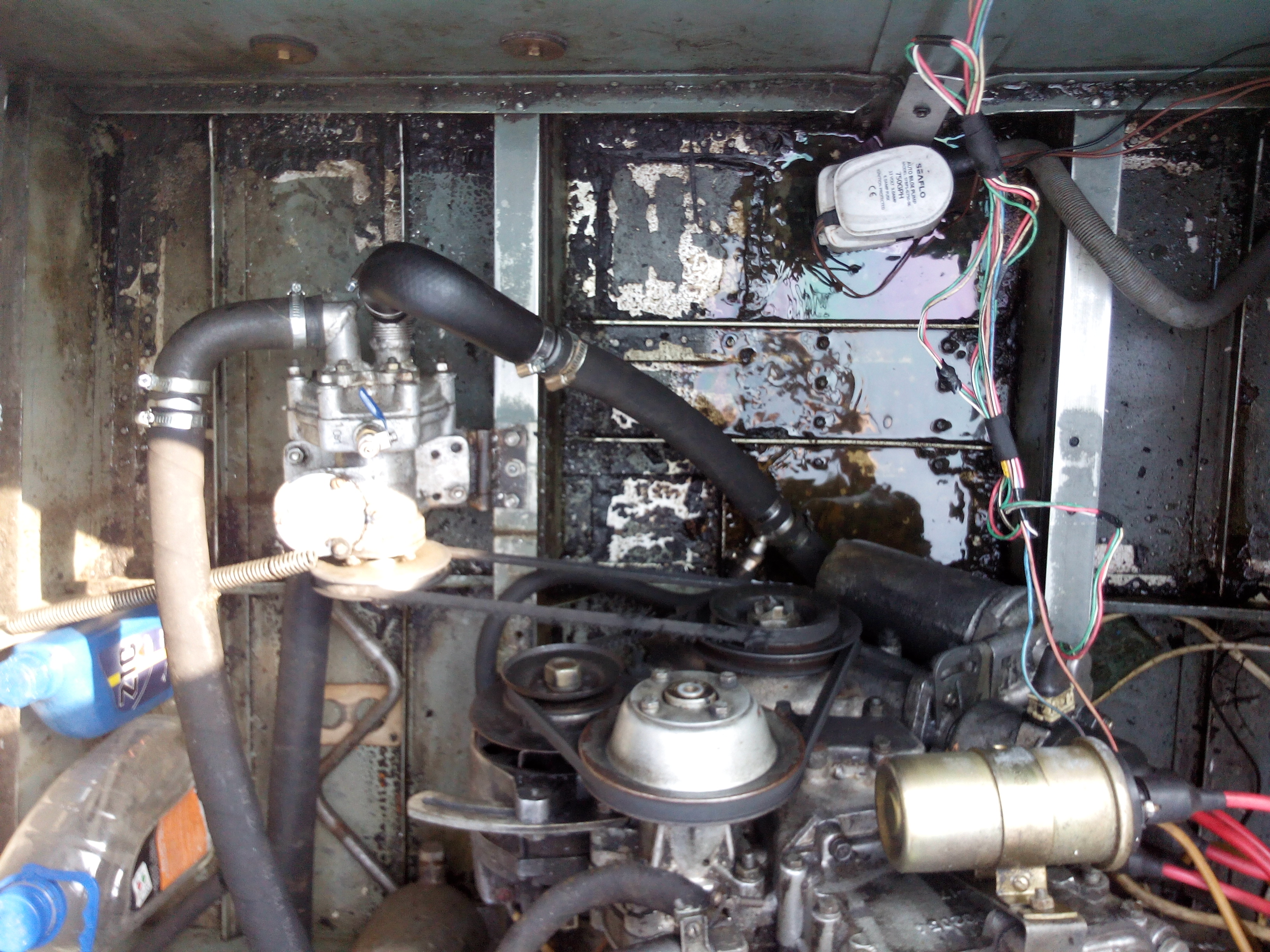

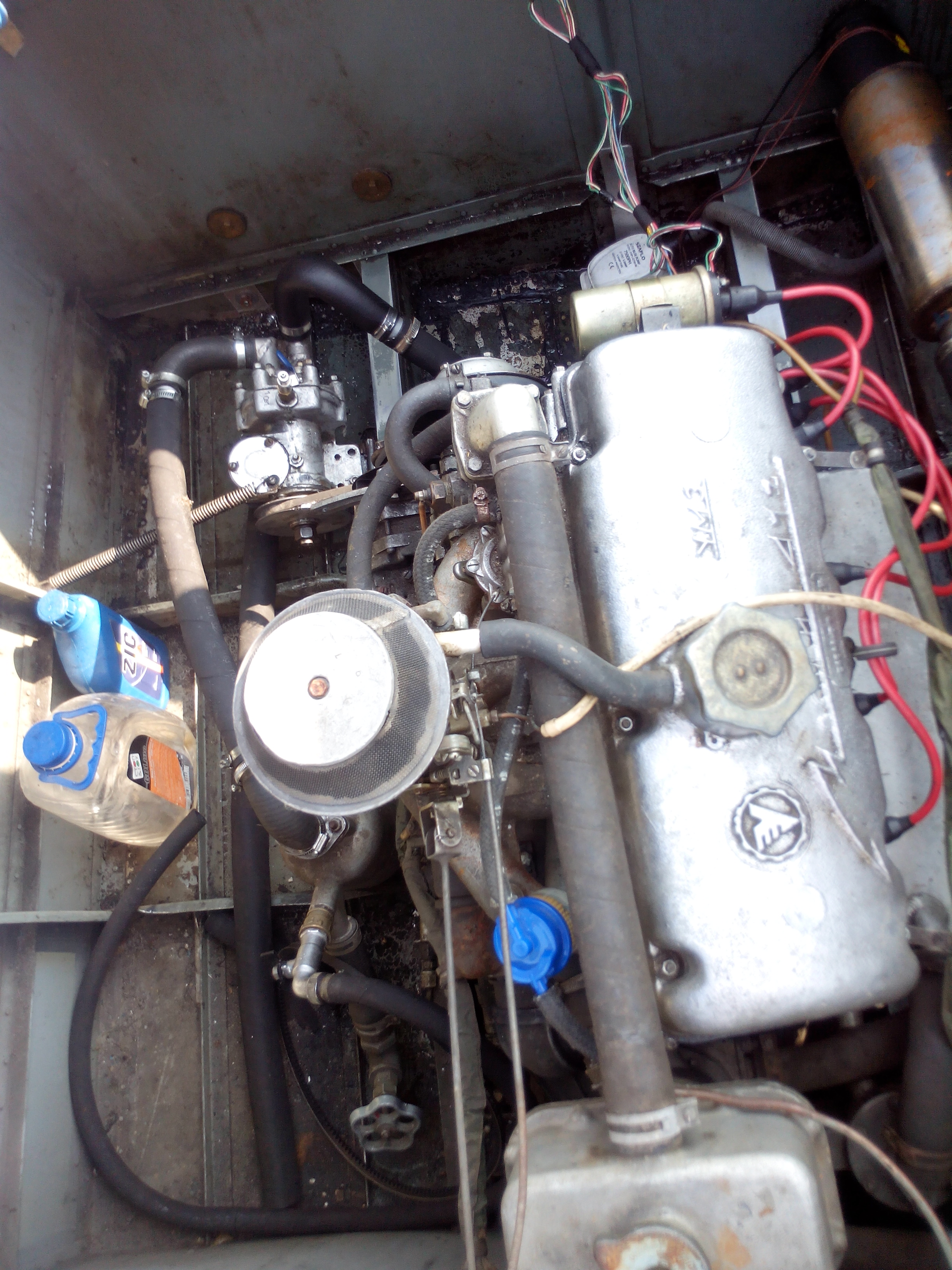

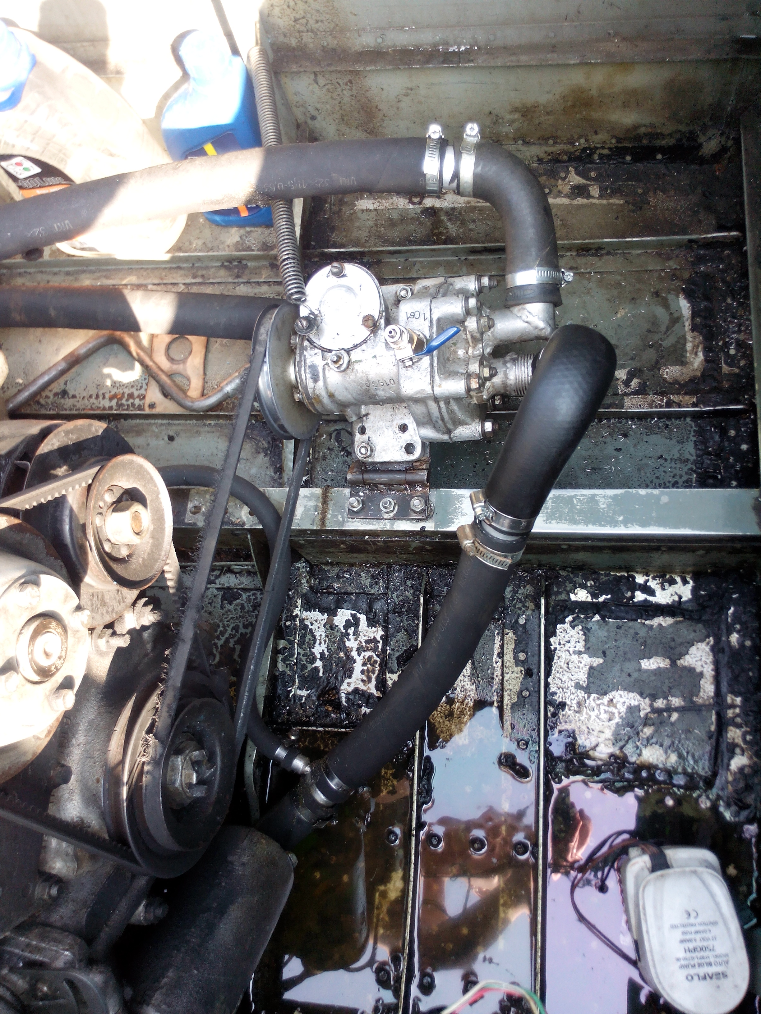

Типово Re: крыльчатка на Амур
Вот так выглядит моя помпа. Кстати если она крутится в правильную сторону подхвата воздуха не наблюдается. Требует минимального обслуживания. На зиму открутил, принес домой там где плюс.Перед сезоном поднаталкал масла, поставил на место. Петлю на которой она крепится желательно сделать шире. Со временем переделаю.
