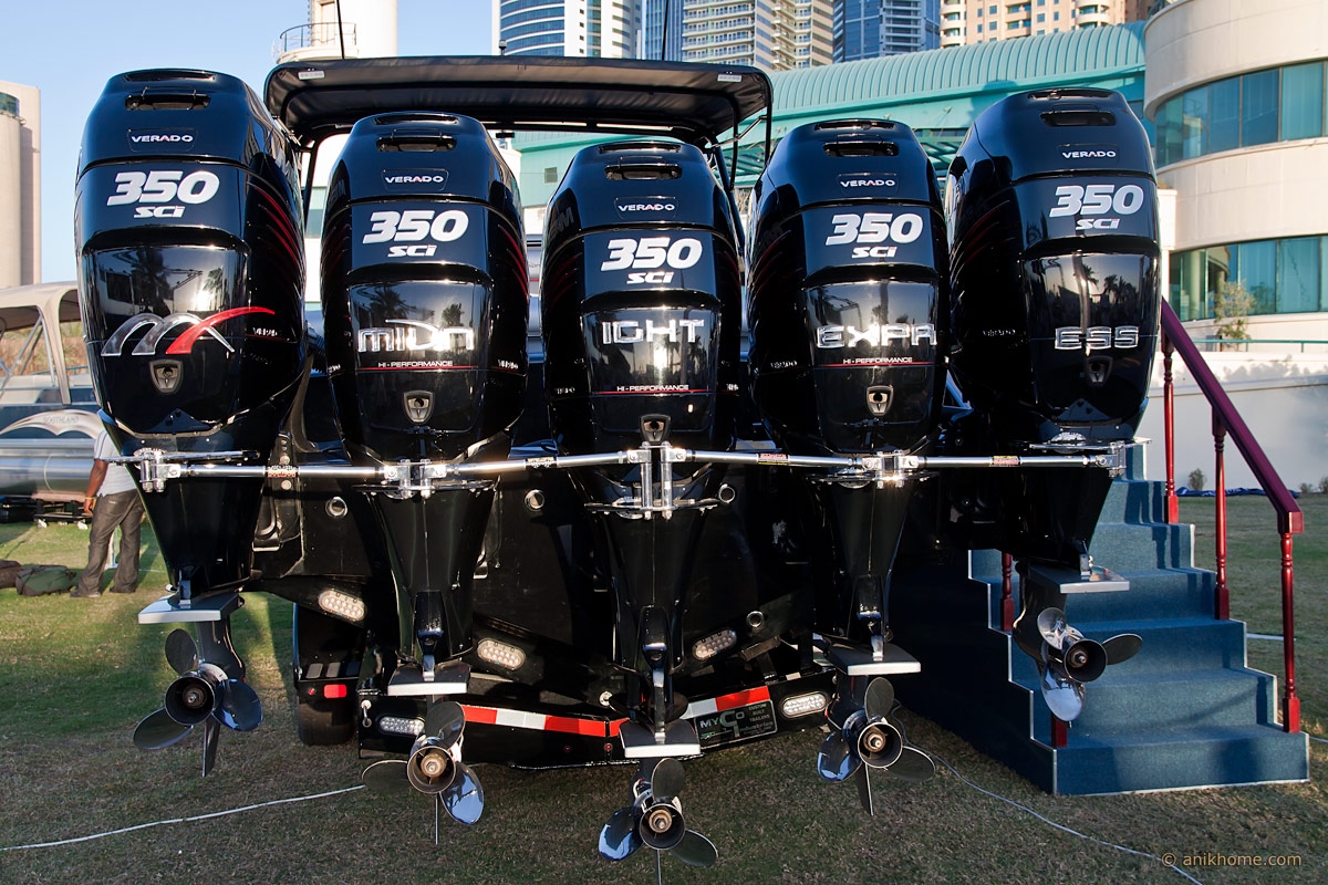

Типово Re: Выбор ПЛМ для Амура
Может этот?
или этот
Прикалываешься? Ню Ню... Месть моя будет страшна!сс
То есть таки поставишь Вераду 350
