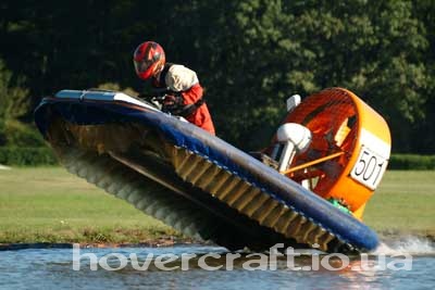

Пару лет назад в Харькове ездили смотрели на ул. И. Камышева продавали аэроглисер на воздушной подушке хотели за него 2200 уе.
Вот такой примерно как на фото.........
Да на выставке пару лет назад мелькало такое чудо и на авториа видел за 26 убиенных енотов!!! Тока там HEMI 5,7 литра (када, в далеких 90х, у меня был шевик-каприс с таким двиглом это на холостом 19, в тапок 28) и полная жопа при боковом ветре!!!! С такой хреновиной только за крокодилами во Флориде потешно носиться, и то если Ты нефтяной магнат!!!!!
