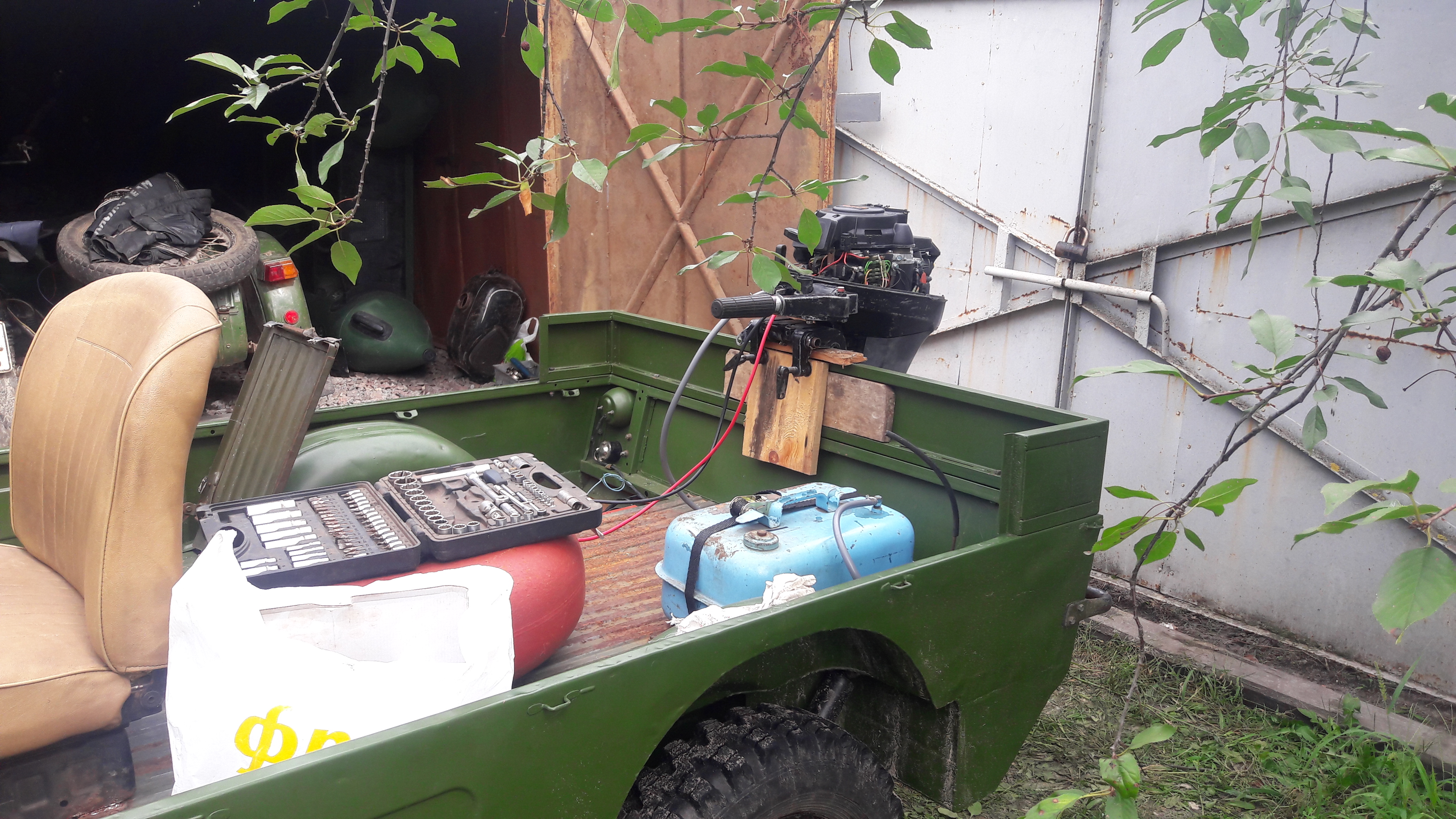

подниму тему

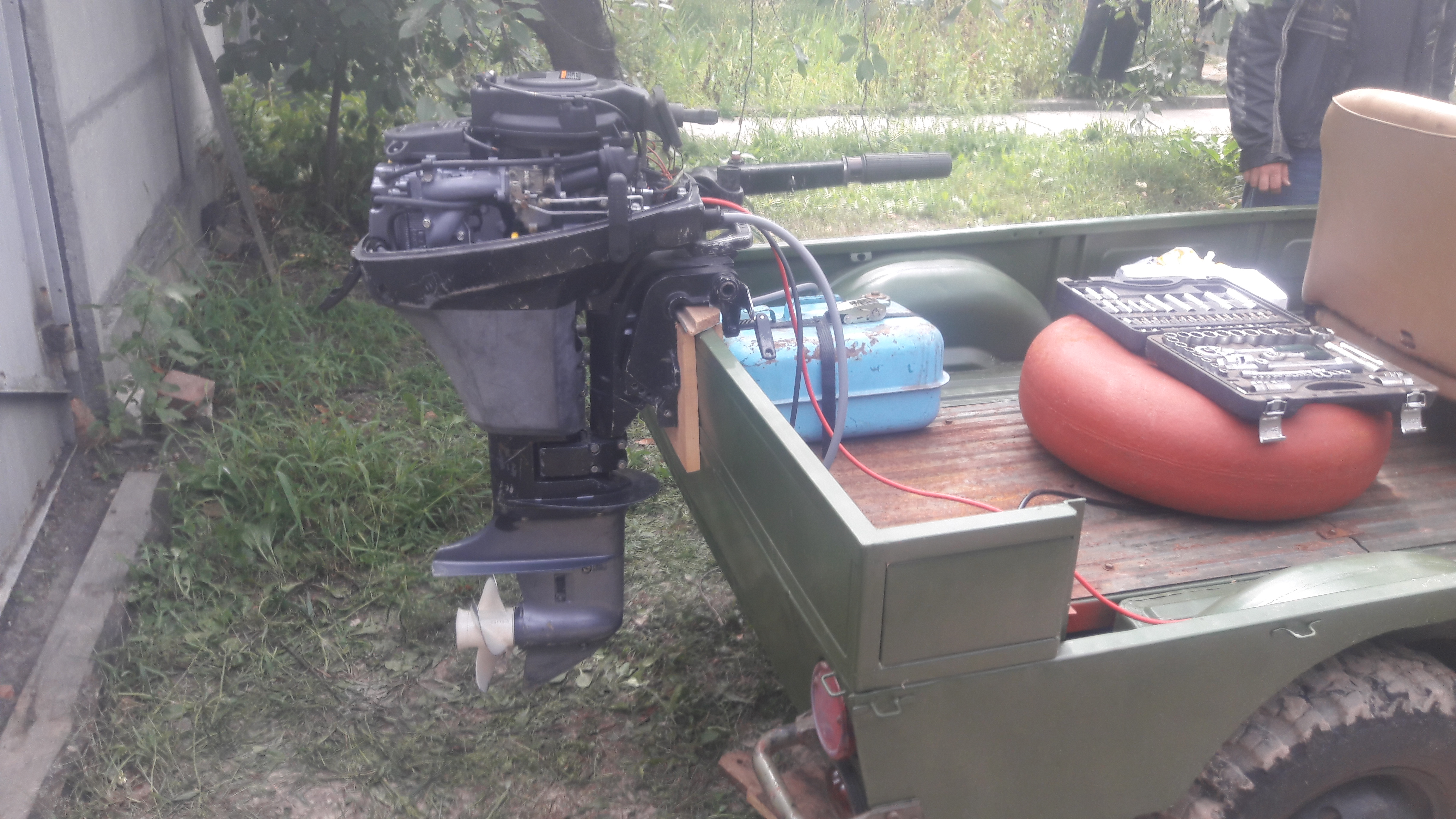

есть мысля поставить на ТПК два электро мотора на 12 В
сзади в трубу, типа как на фото
нужен совет как это сделать
какие они бывают на 12 в и какой потребляемый ток у них ?
можно ли у кого то взять на пробу ?
Про ток - смотри по таблицам, но идея проста - берем тягу в килограммах, умножаем на 2 и получаем потребляемые амперы.
Штатный гена = 40а, но он их обычно не отдает, итого от гены можем получить порядка 30а честных... если АКБ живой то от него столько же.
Таким образом два самых дешевых электро моторчика улучшат скорость корыта на воде. Идея труб - ущербна по определению т.к. крадет кпд всего комплекса. Потому все что надо сделать - сообразить для моторчегов некие подобия транцев (к чему их прикрутить штатными струбцинами перед стартом) и подвести 12в хорошим проводом хотя бы 16мм2... Есть некая надежда на километров 5-6 в час в грузу (это вместе с крутящимися колесами)....

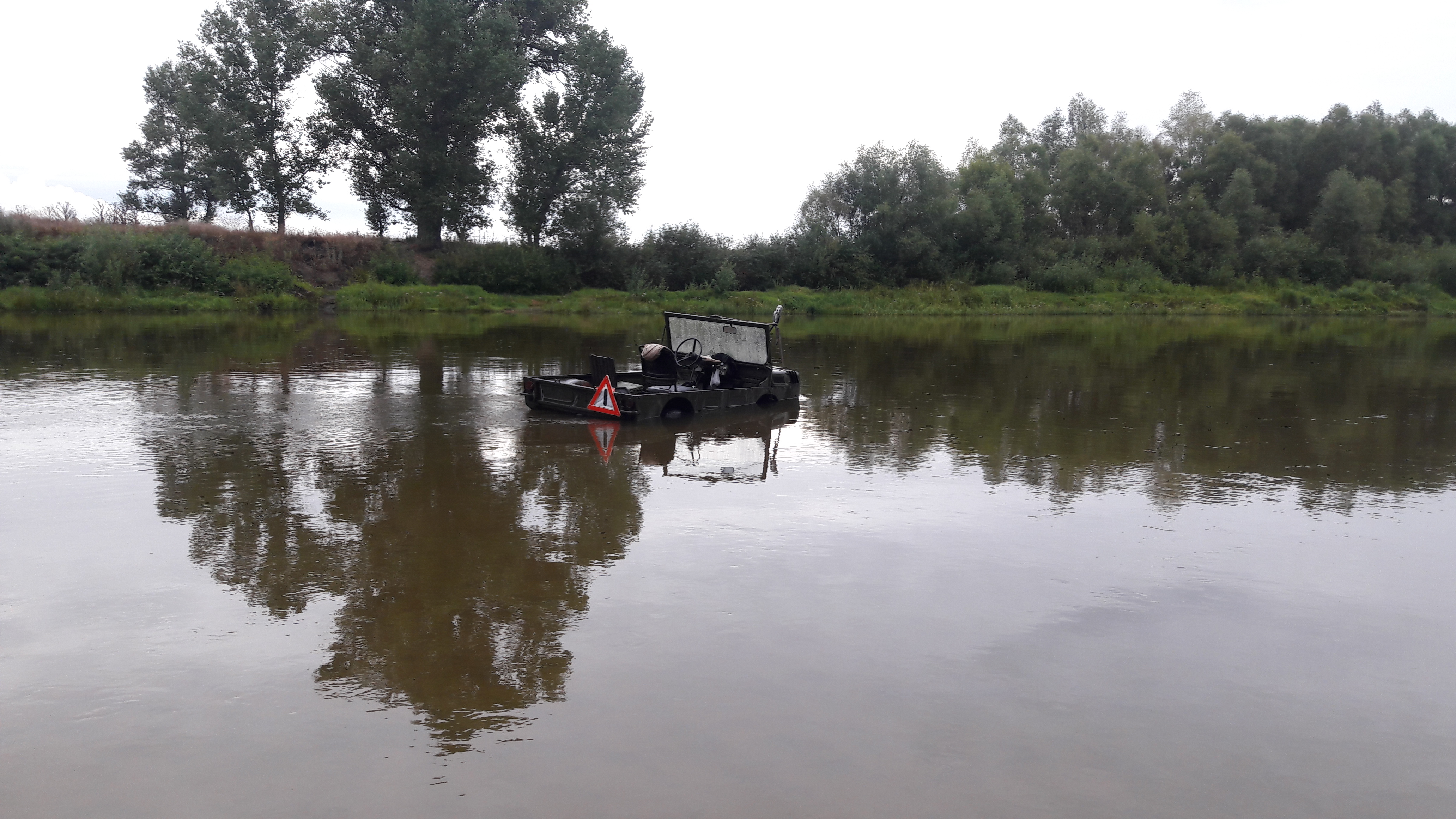

Старий 05.02.2016, 22:42   #45 (permalink)
Карапь: нырок, язь
Дописи: 1.770
Сказал(а) спасибо: 447
Типово Re: ТПК амфибия

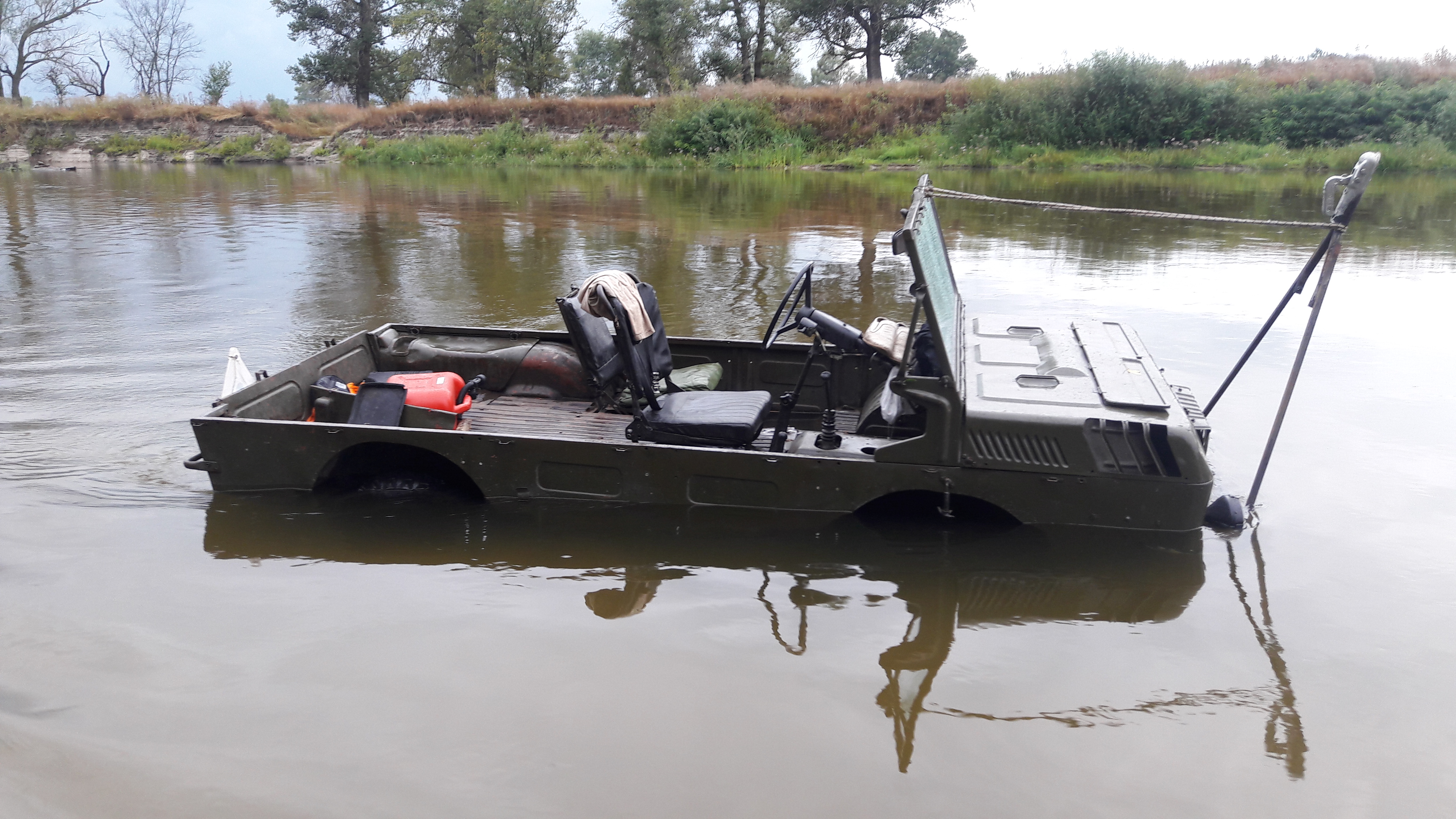

А вы на тпкашку гнали
В Ужгороді двоє чоловіків спробували "перепливти" річку на автомобілі - Телеканал новин 24

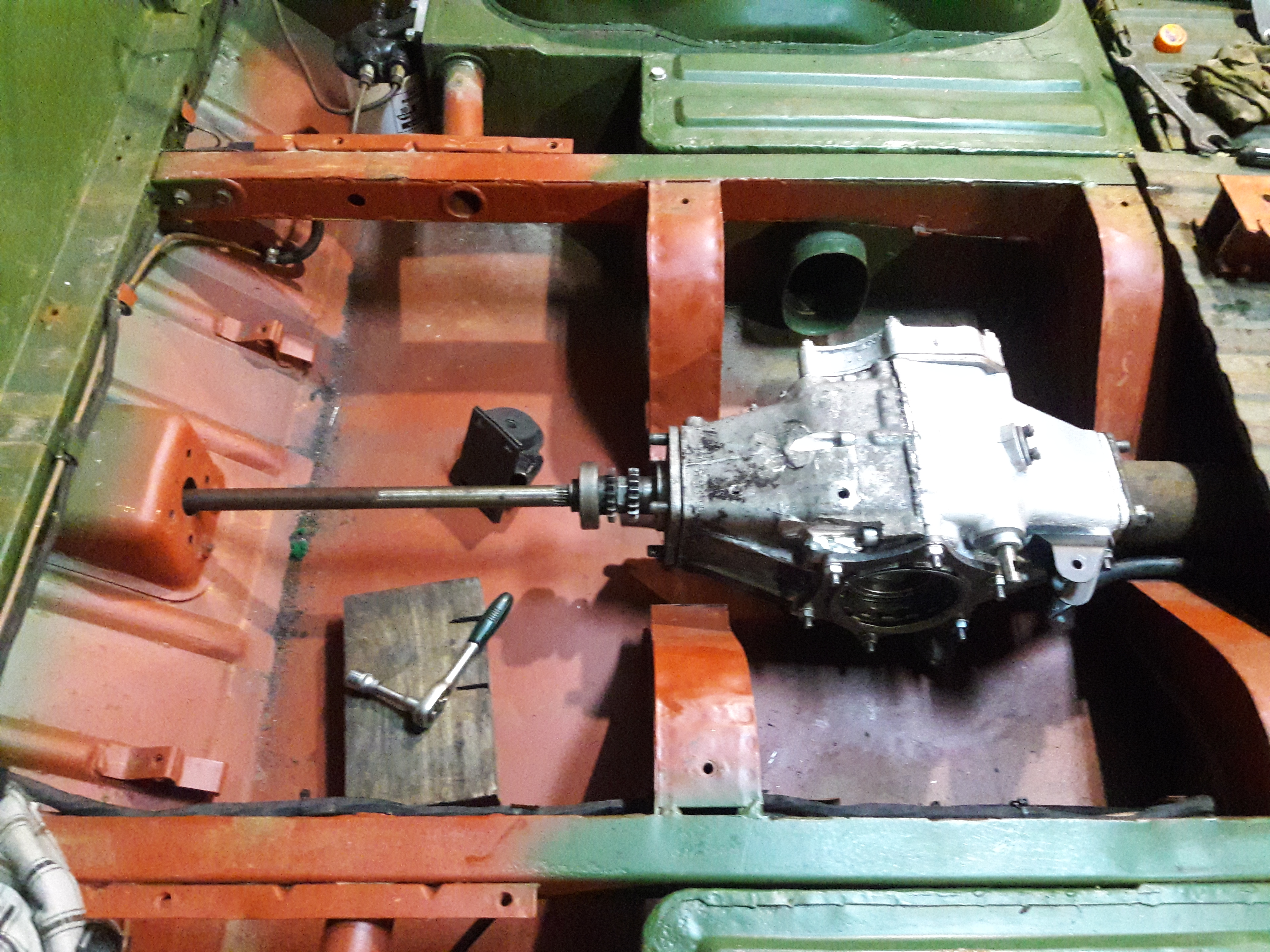

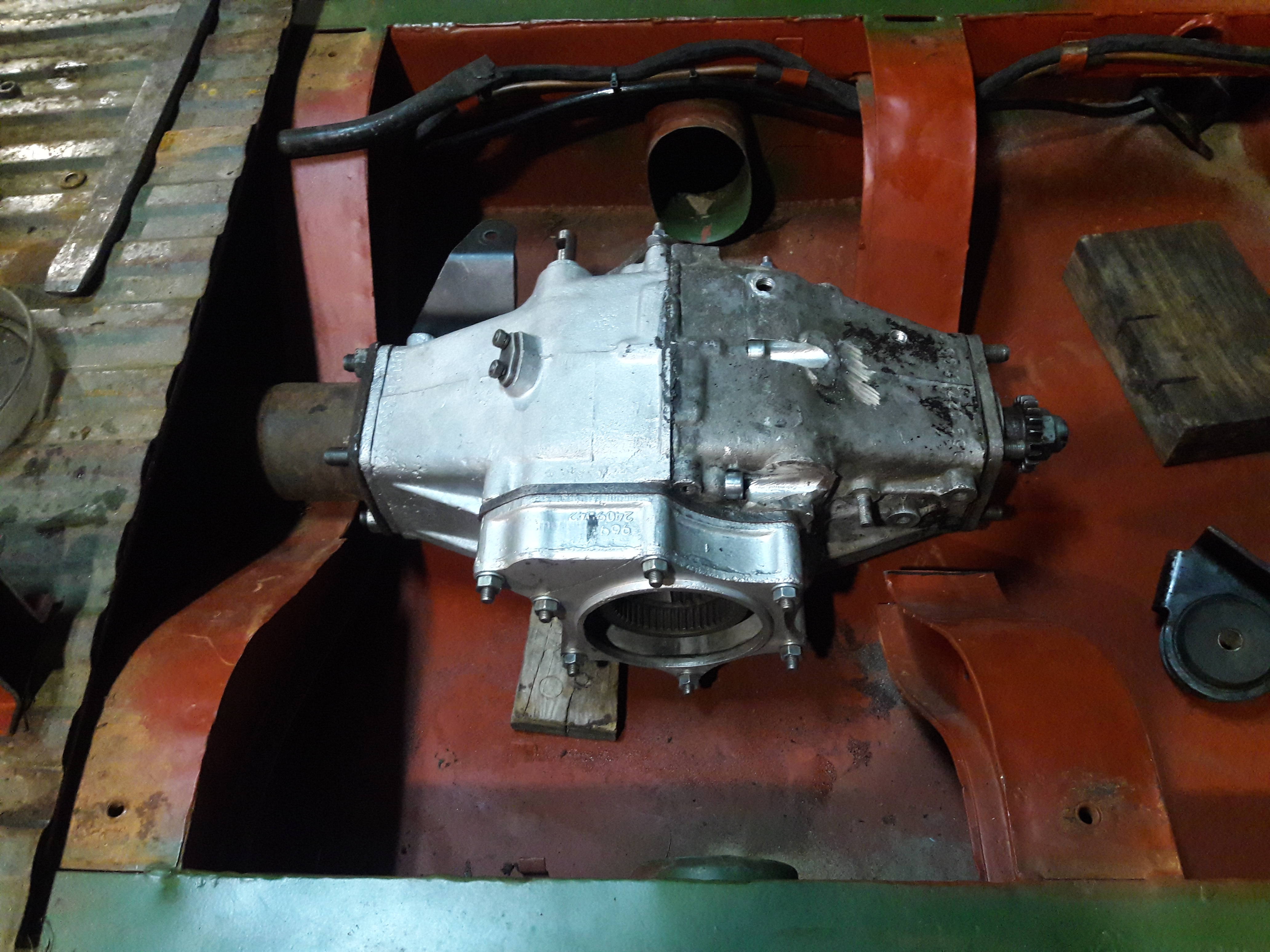

Старий 06.02.2016, 23:05   #46 (permalink)
Аватар для Паяльник
Карапь: ПРОГРЕСС 4М UT4UMV
Дописи: 1.810
Сказал(а) спасибо: 981

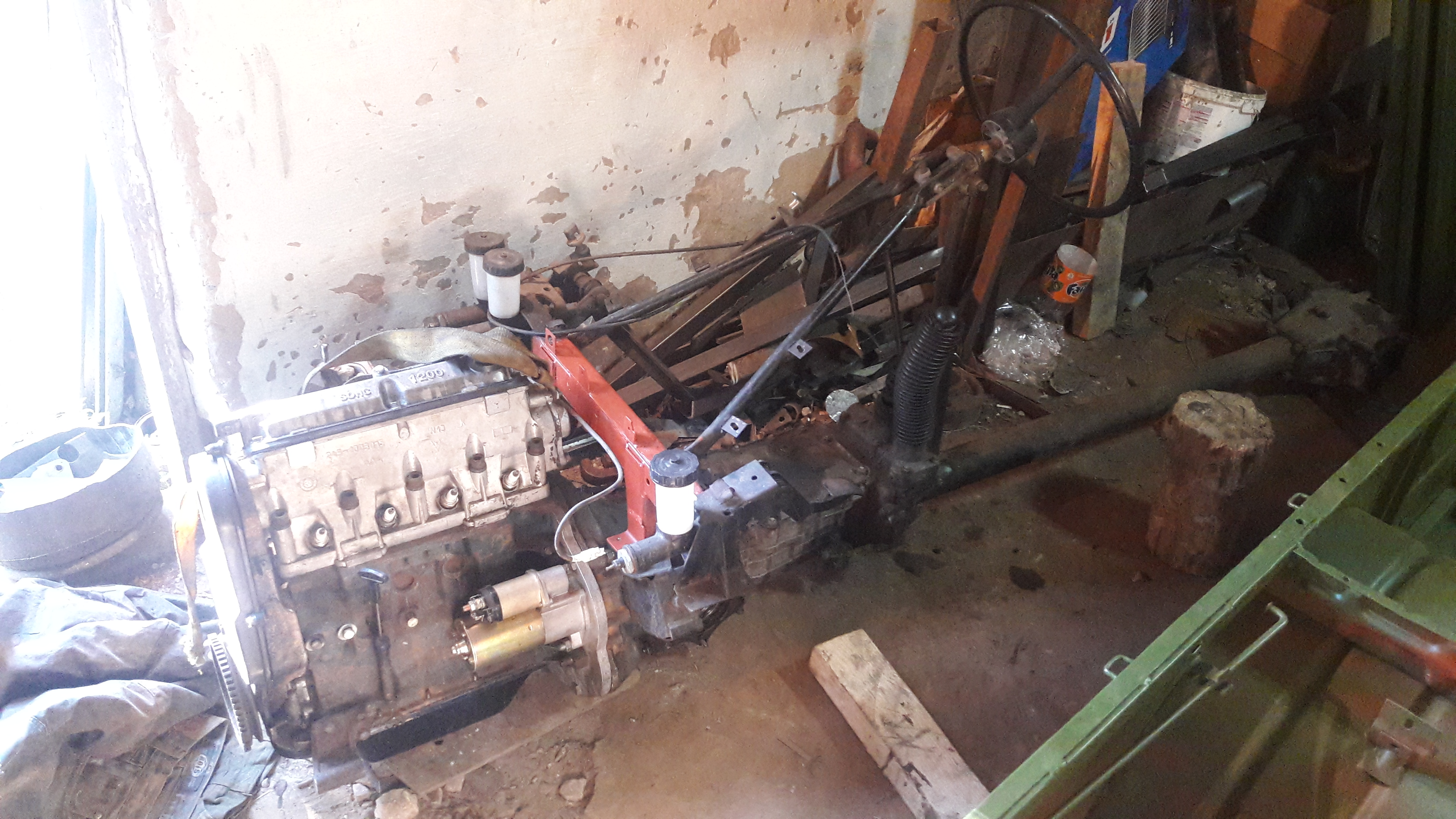

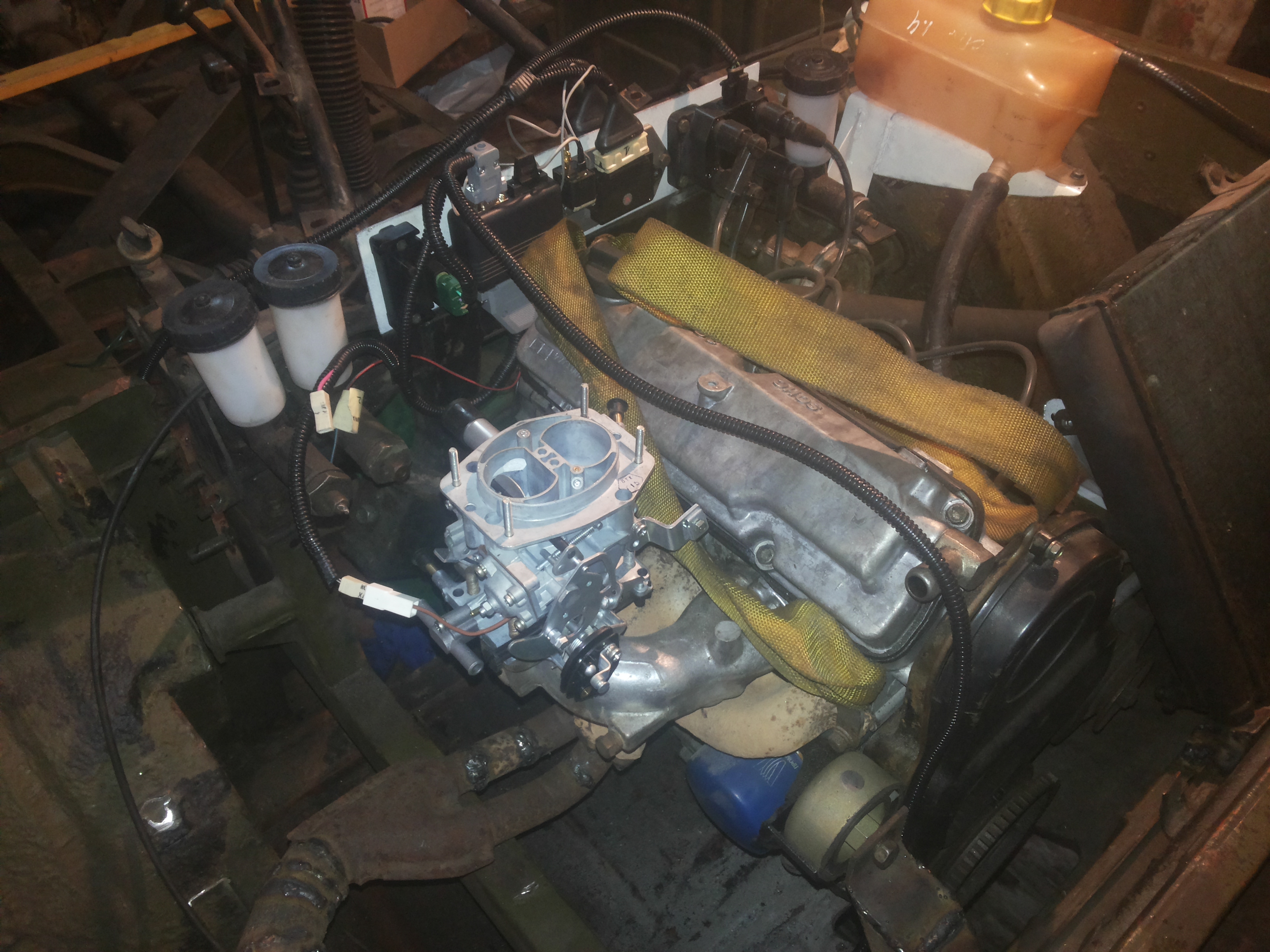

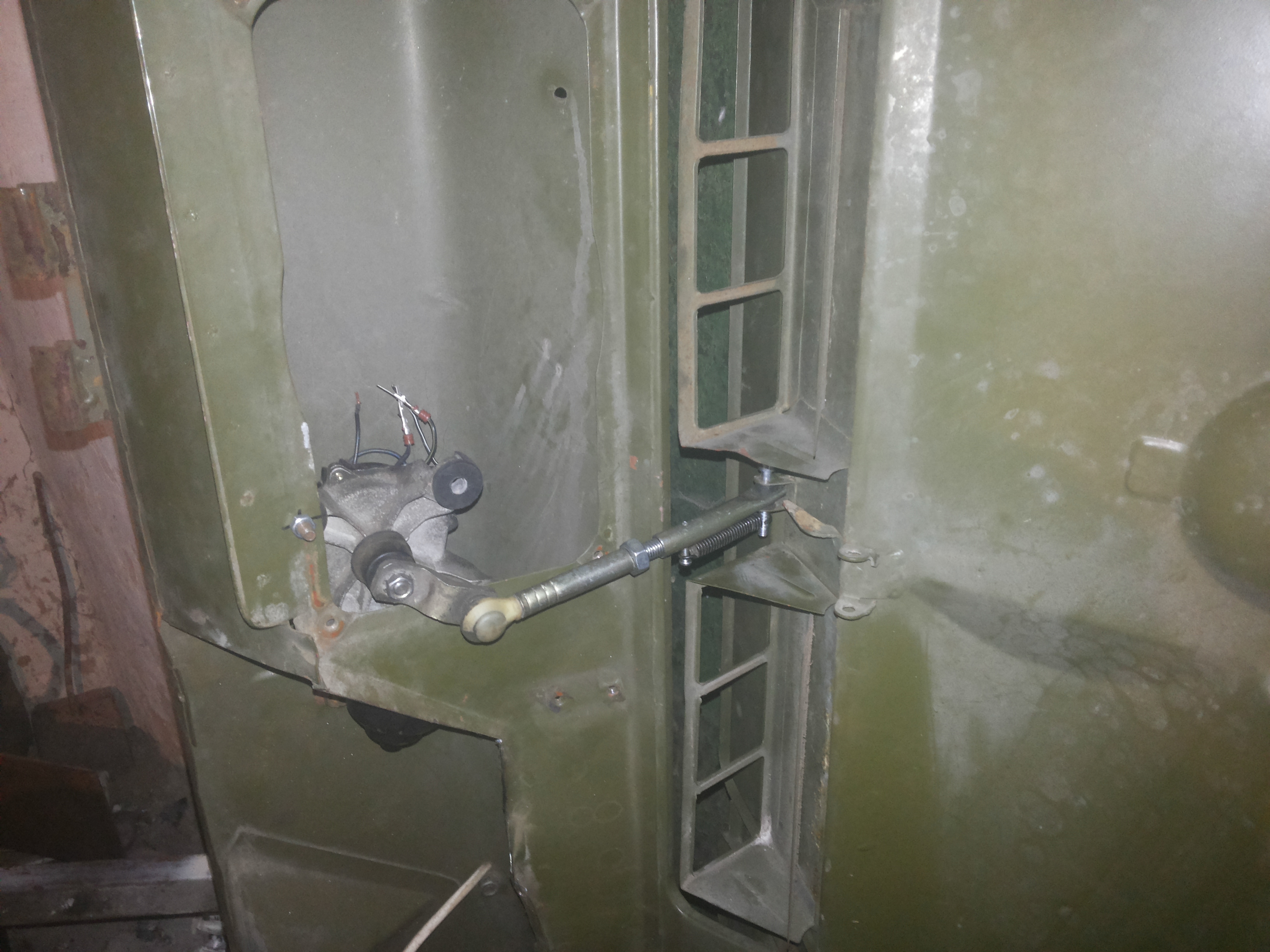

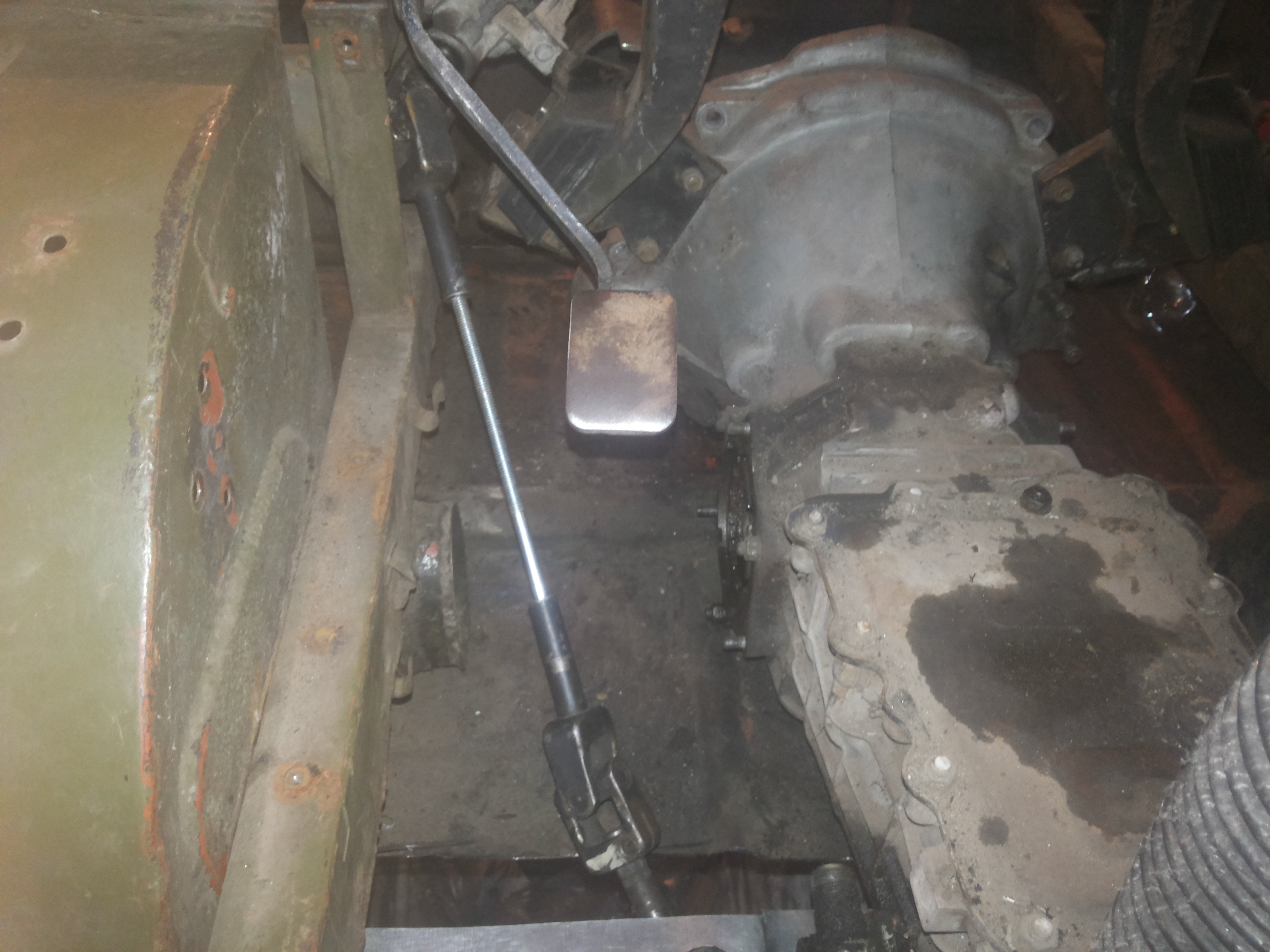

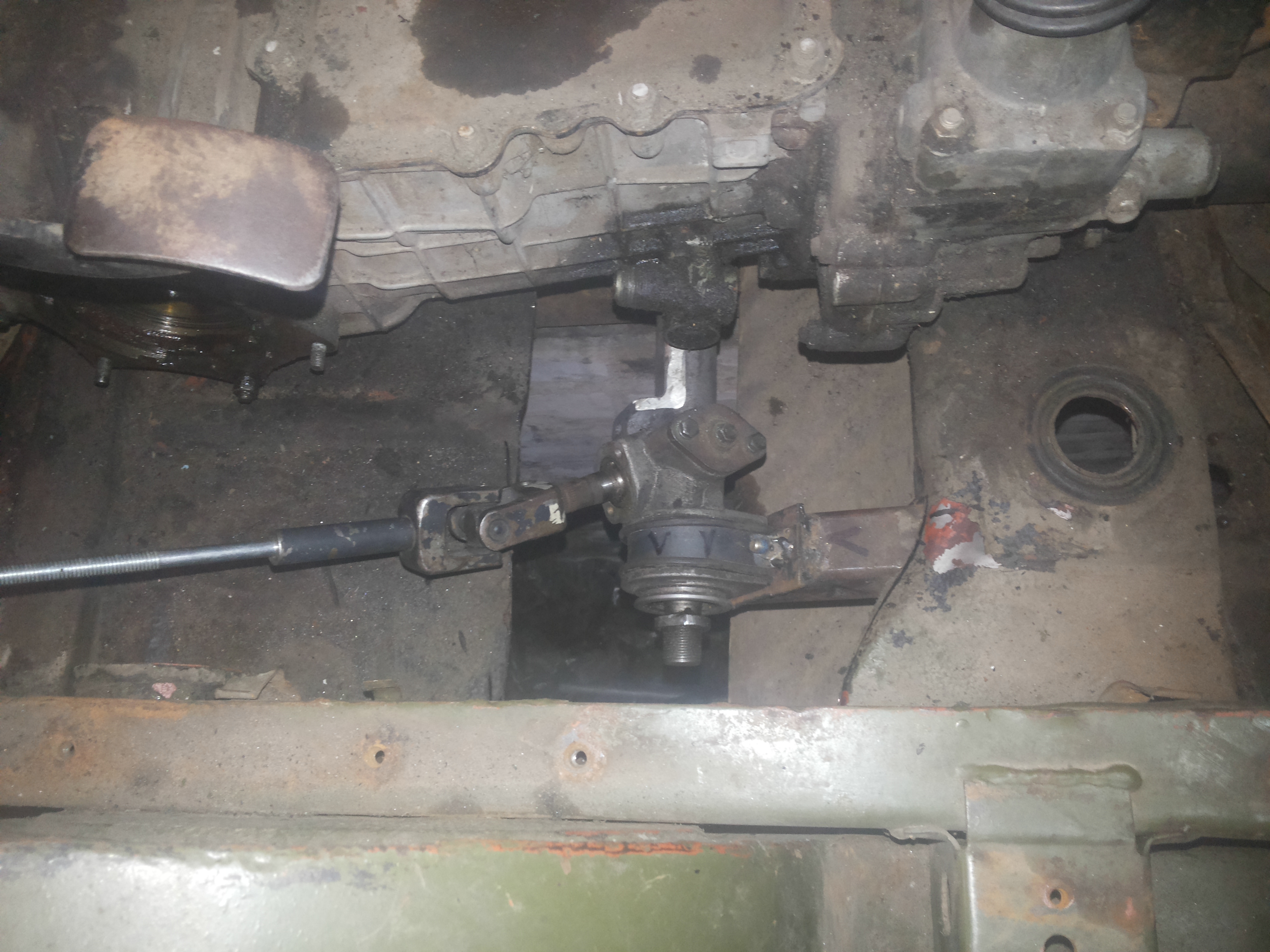

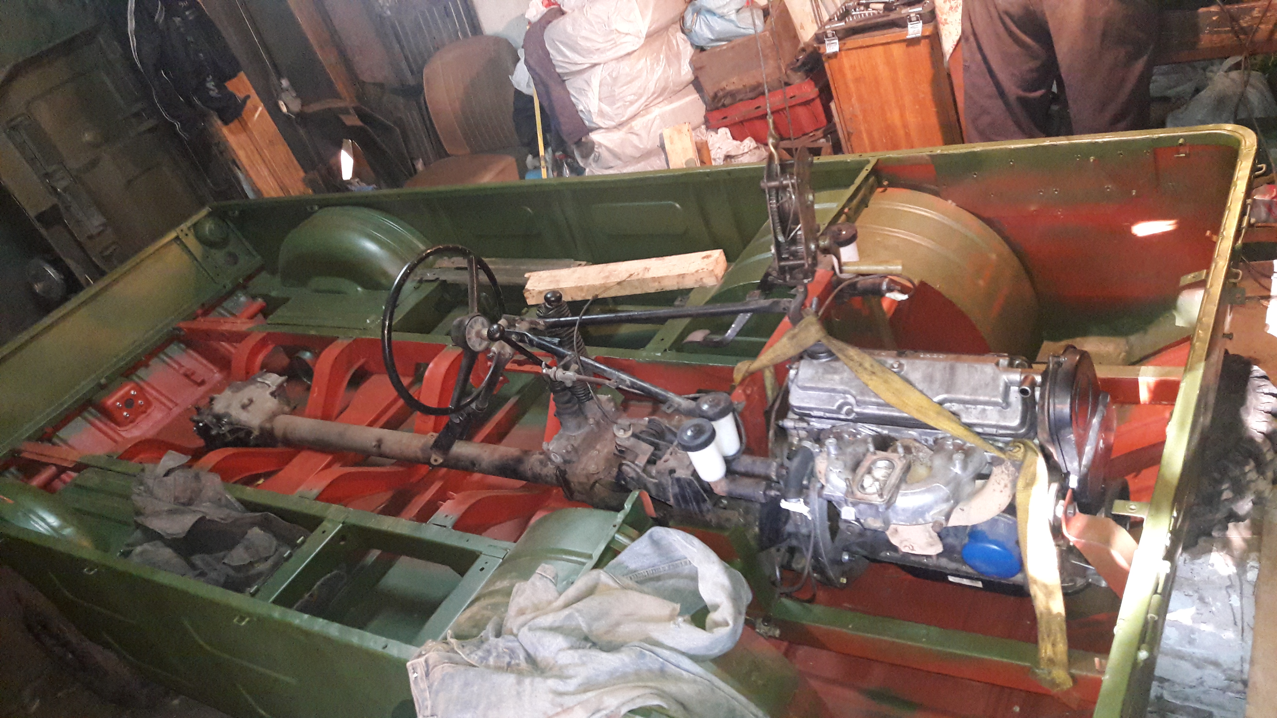

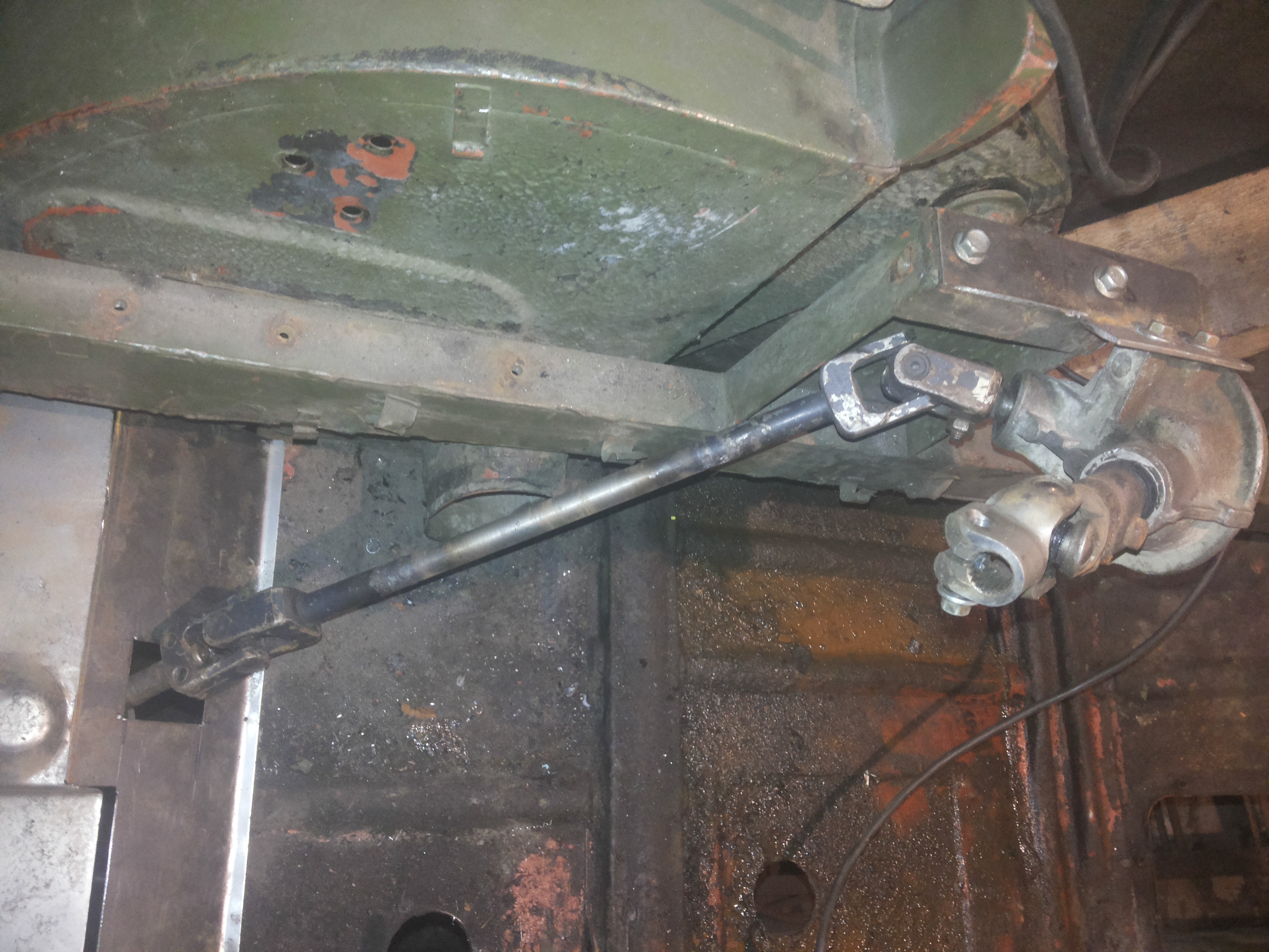

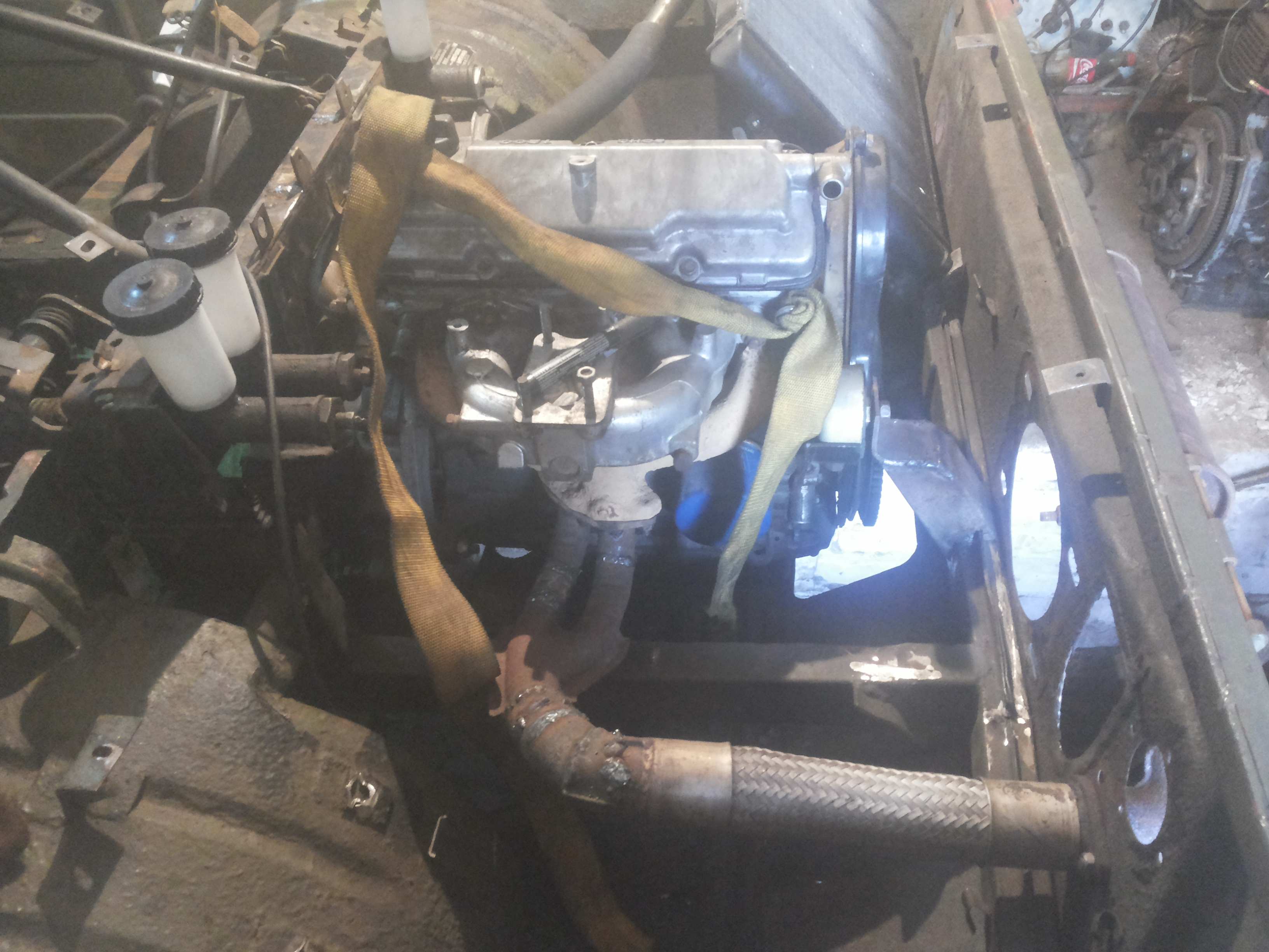

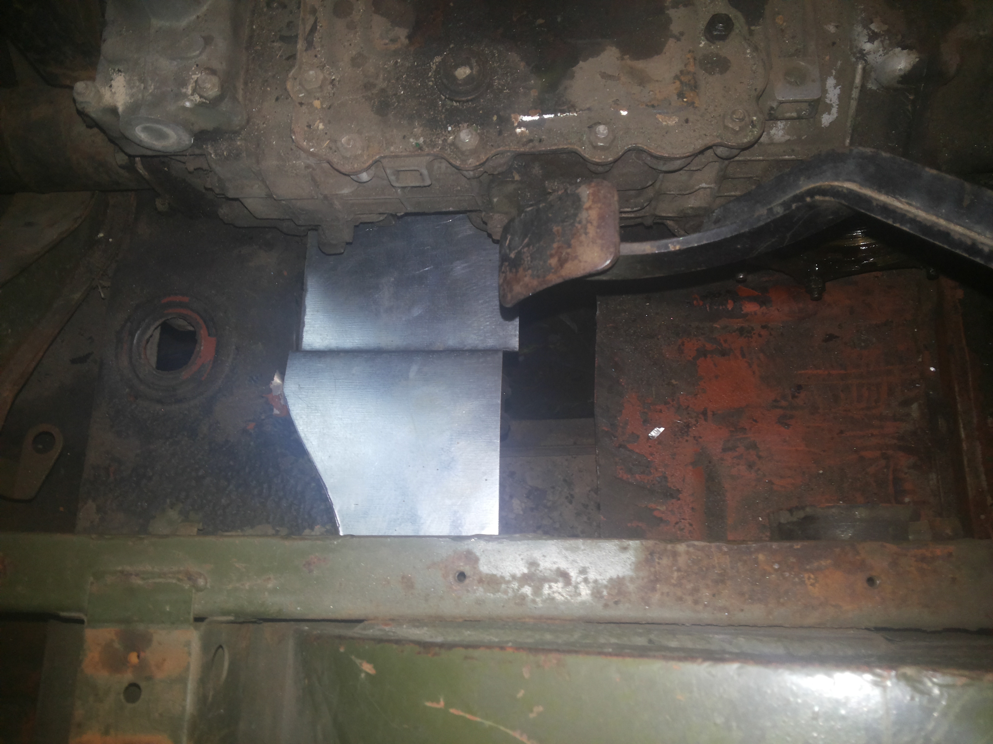

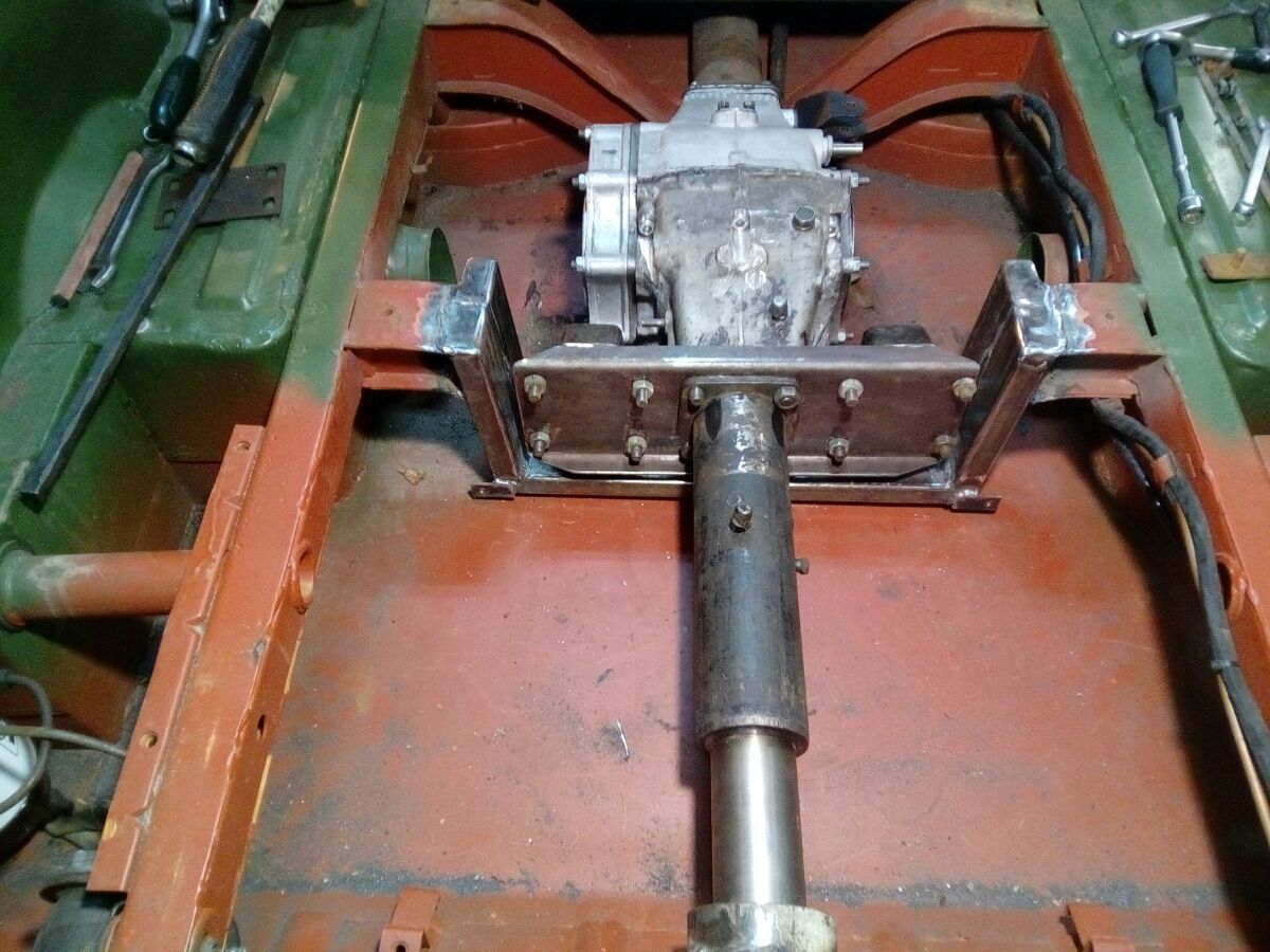

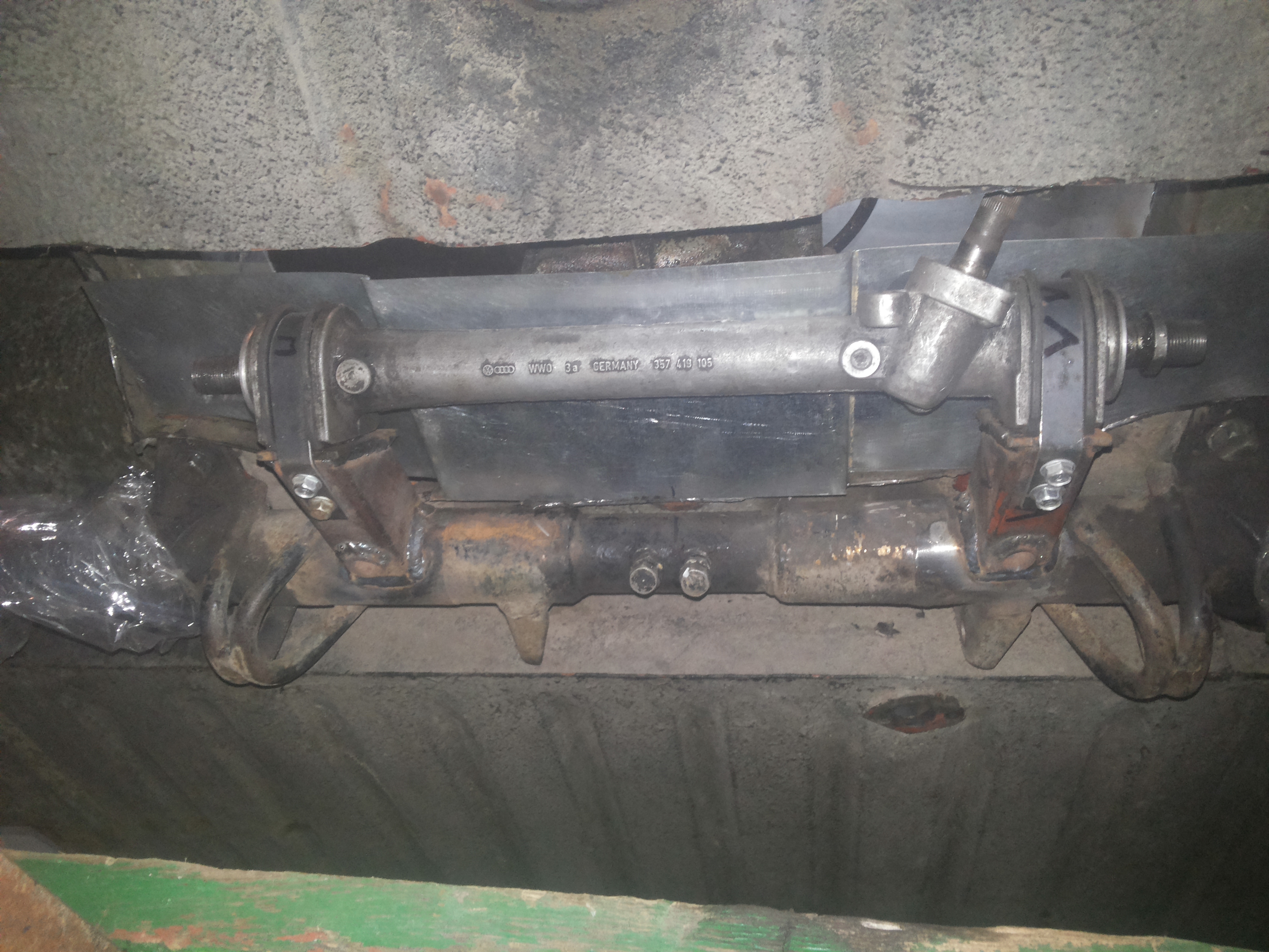

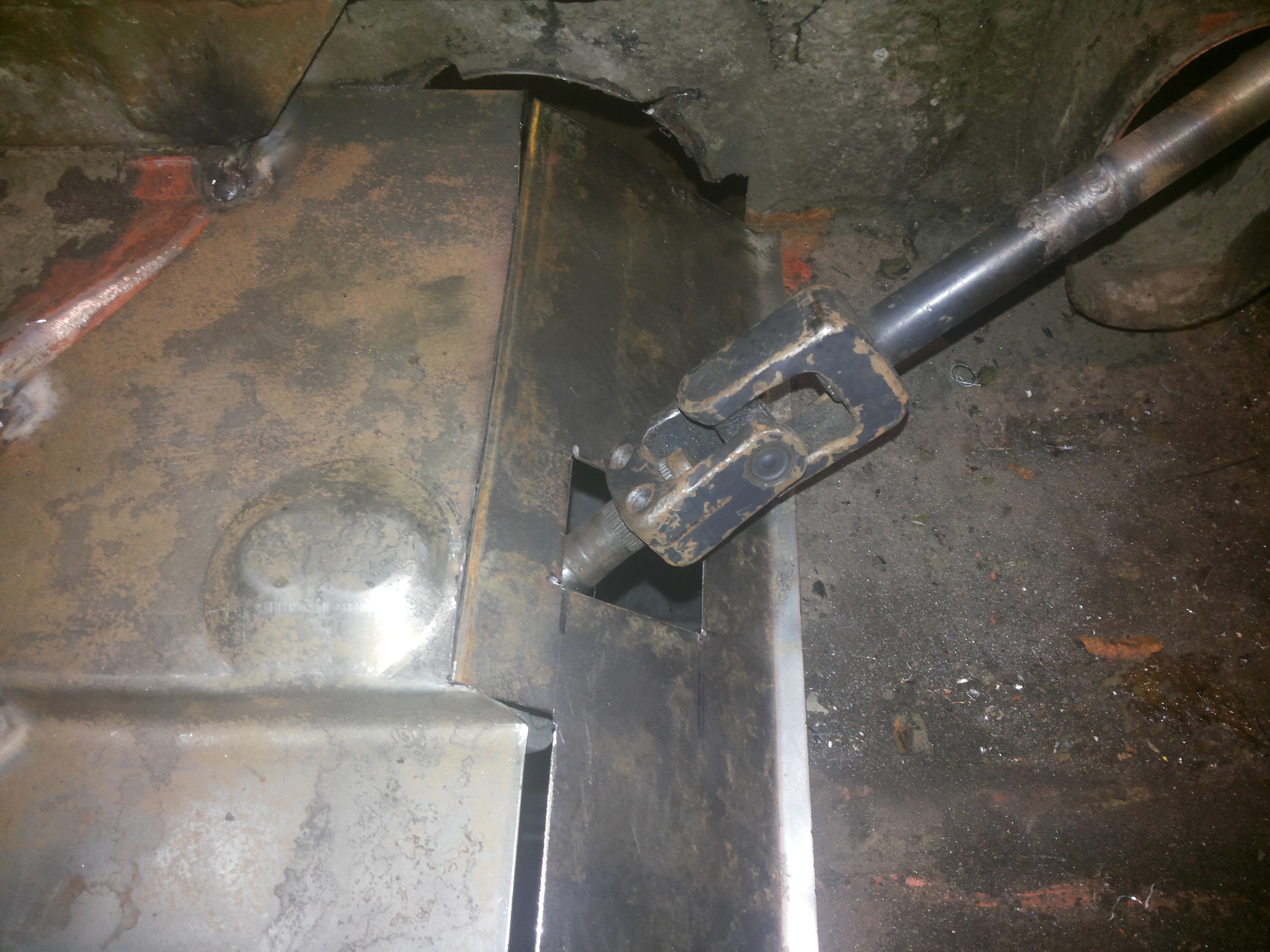

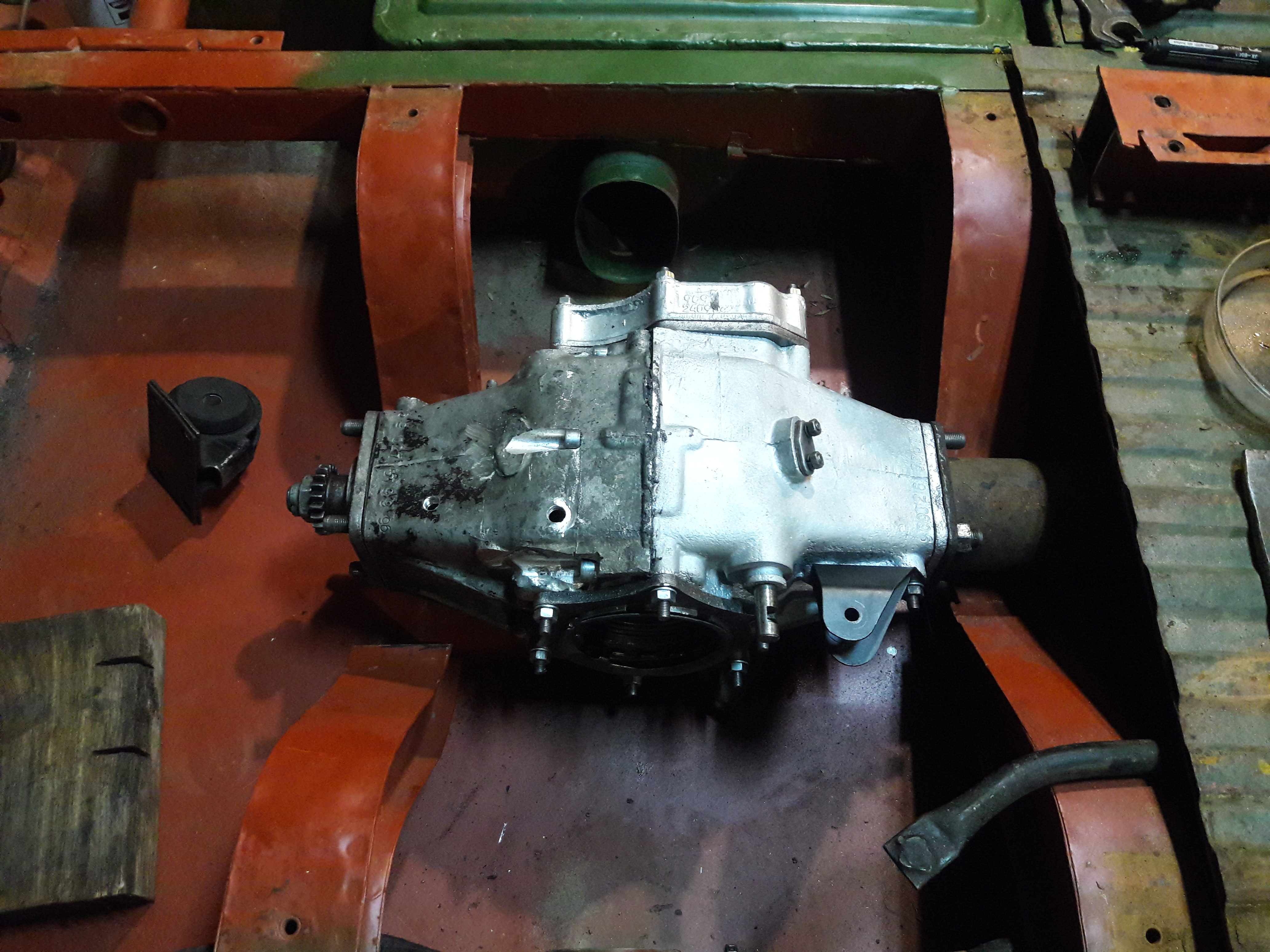

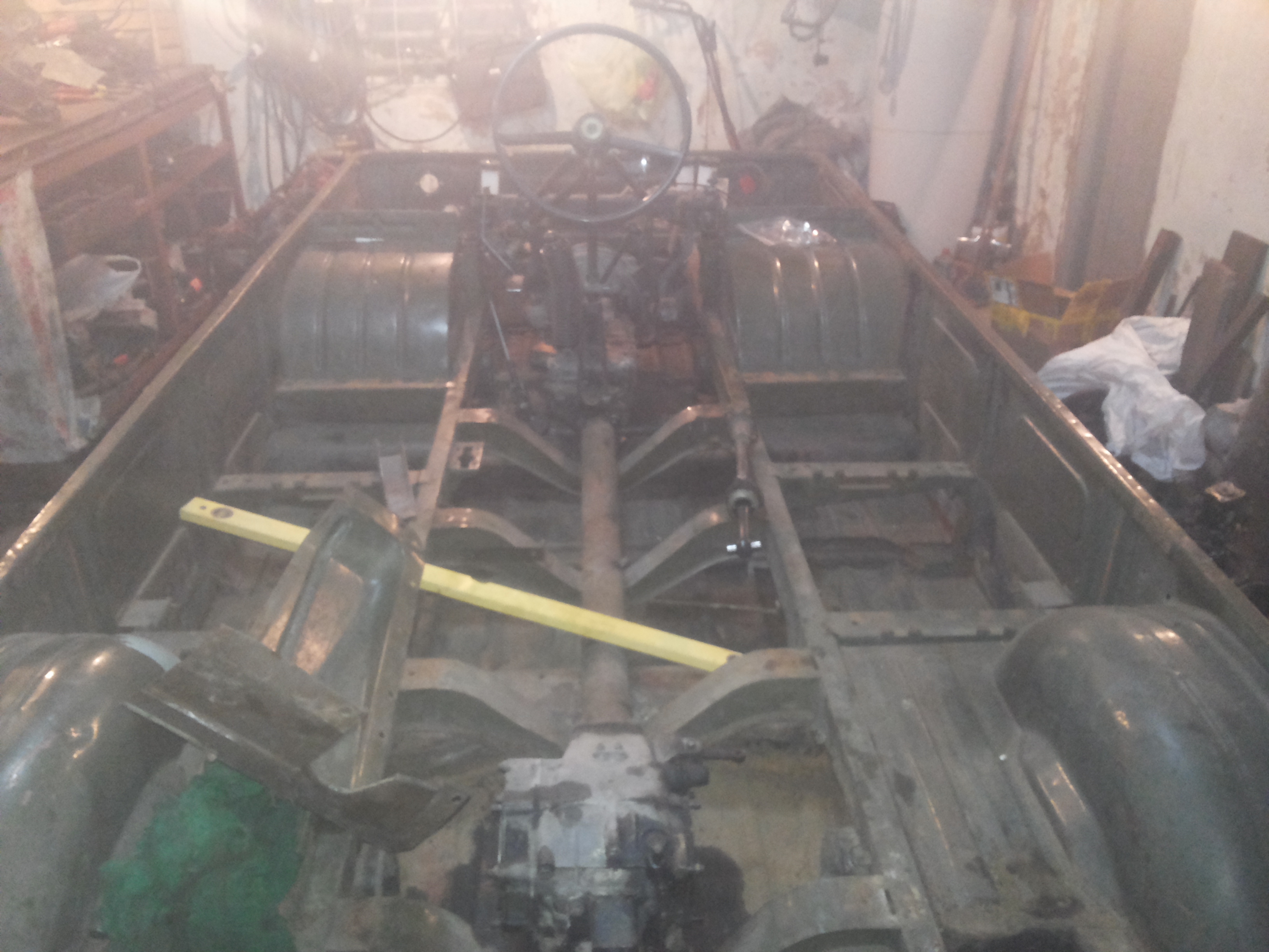

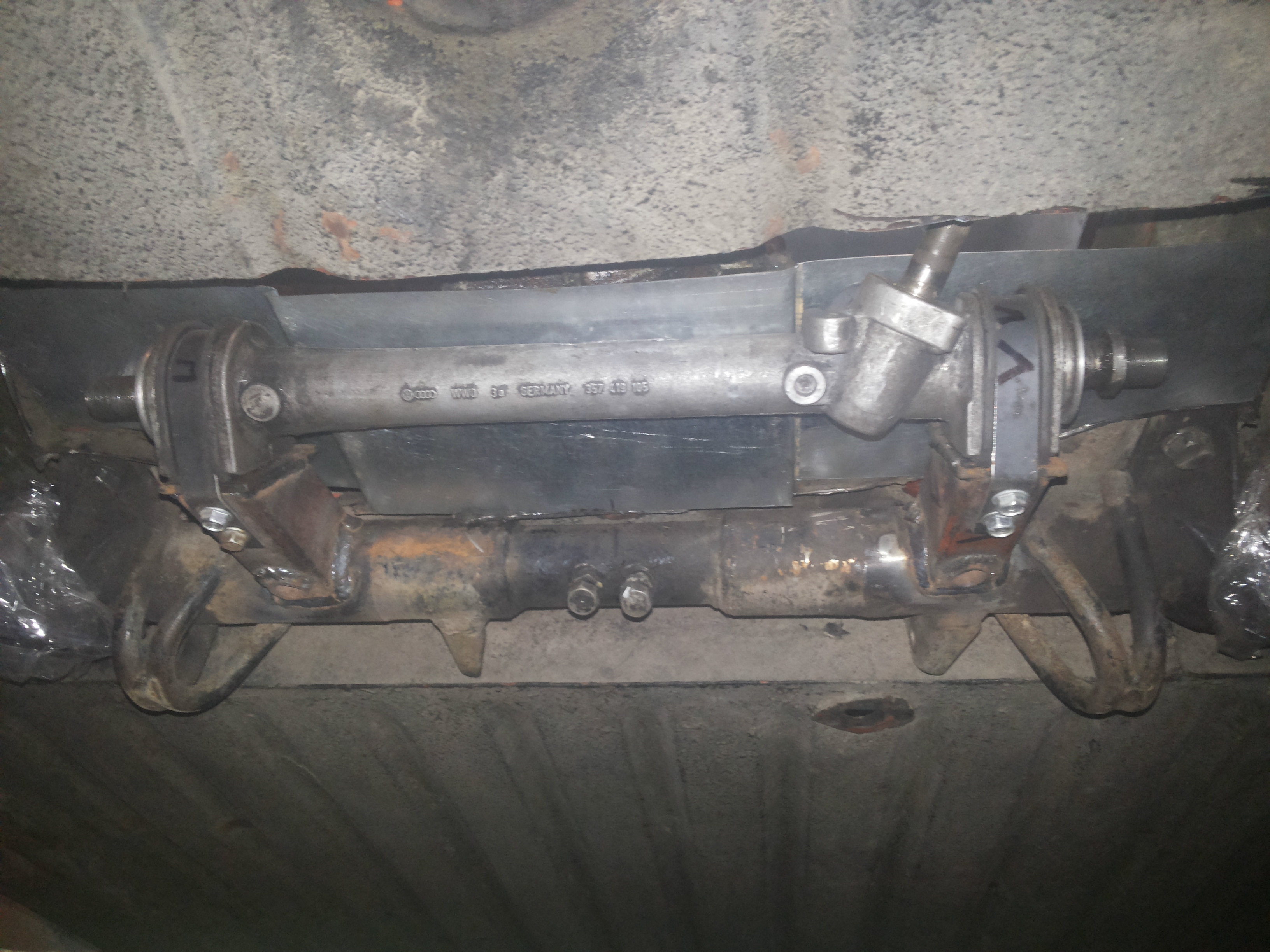

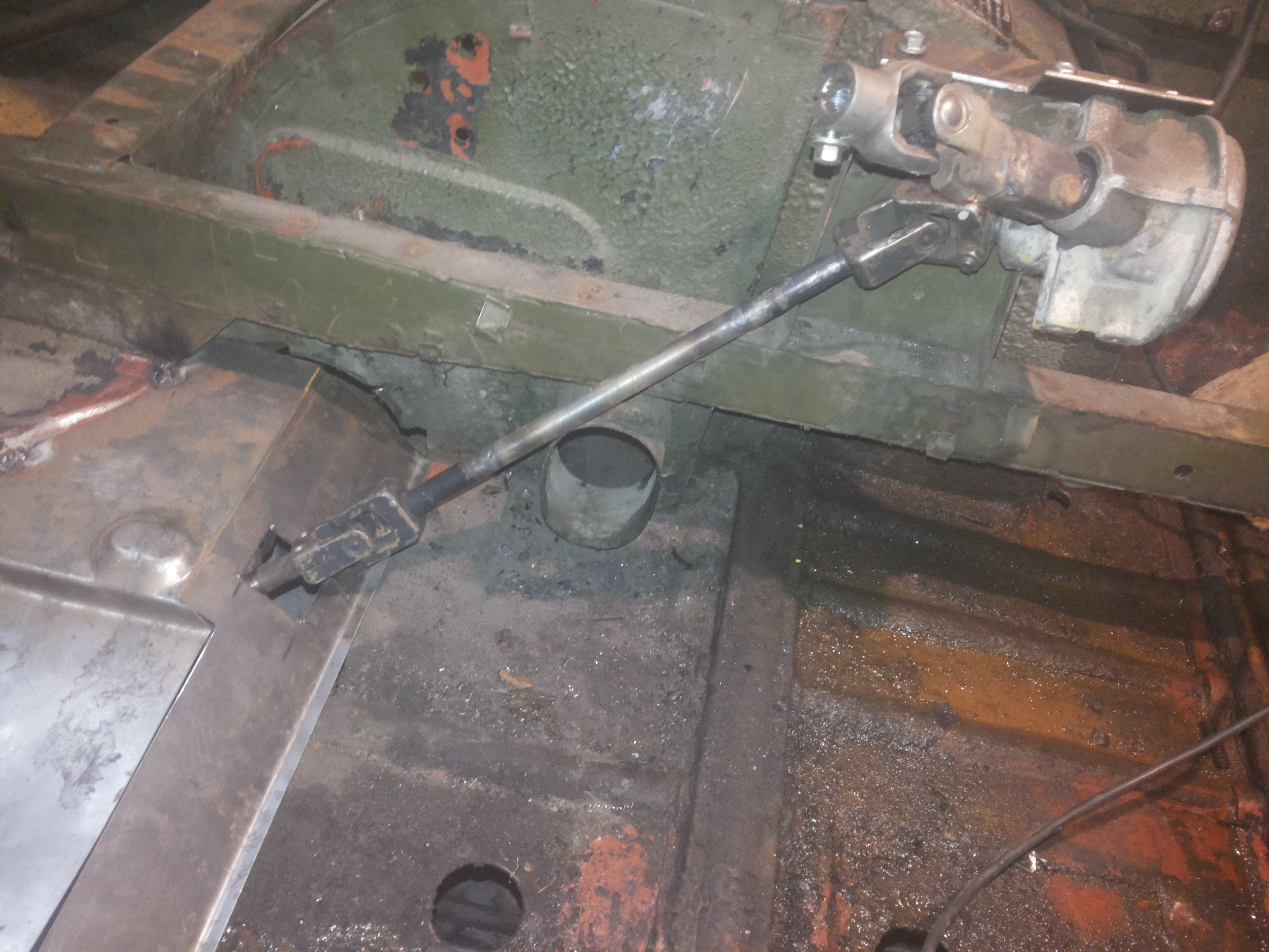

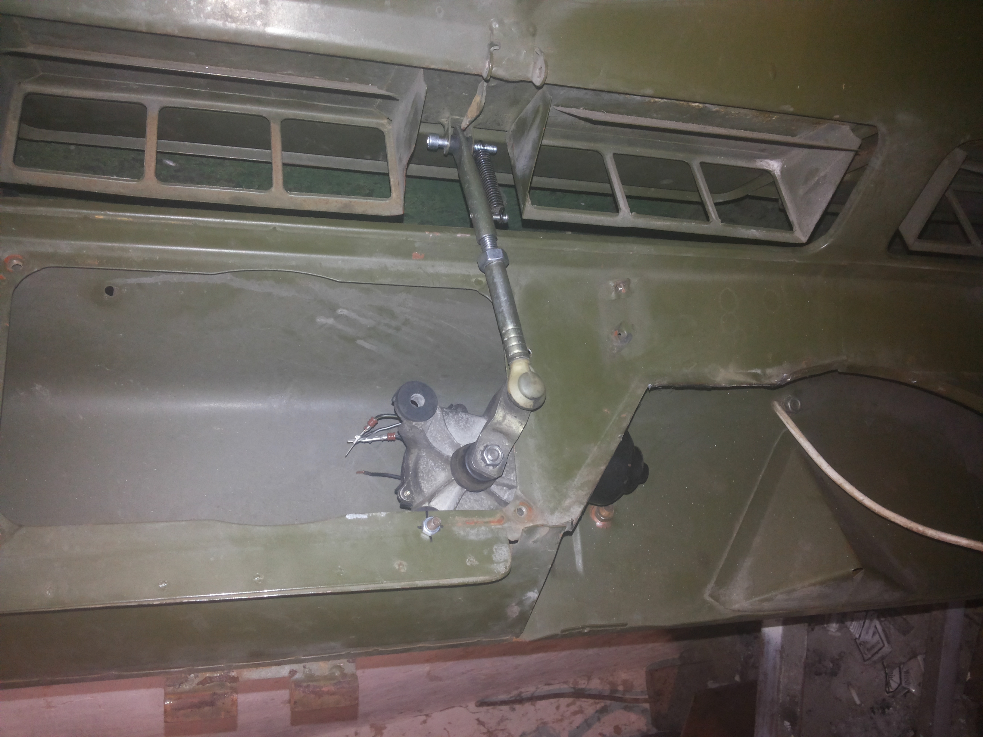

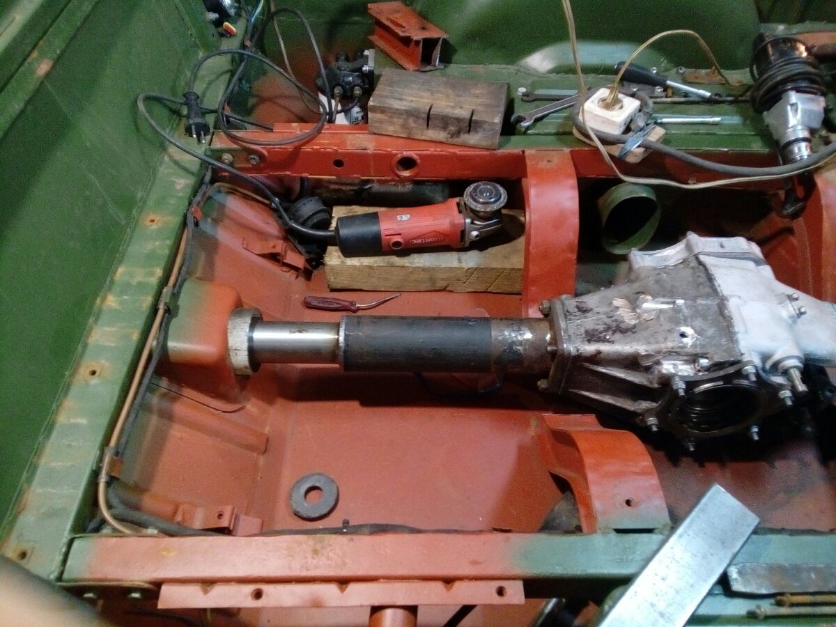

фотки установки рулевой рейки и редуктора
Назва:  20160206_182640.jpg
Переглядів: 618
Розмір:  2,39 МБ
ID:	109133   Щоб збільшити малюнок, клацніть по ньому
Назва:  20160206_182647.jpg
Переглядів: 570
Розмір:  2,46 МБ
ID:	109134   Щоб збільшити малюнок, клацніть по ньому
Назва:  20160206_182654.jpg
Переглядів: 577
Розмір:  2,60 МБ
ID:	109135   Щоб збільшити малюнок, клацніть по ньому
Назва:  20160206_182711.jpg
Переглядів: 572
Розмір:  2,88 МБ
ID:	109136   Щоб збільшити малюнок, клацніть по ньому
Назва:  20160206_182718.jpg
Переглядів: 530
Розмір:  2,60 МБ
ID:	109137   Щоб збільшити малюнок, клацніть по ньому
Назва:  20160206_182741.jpg
Переглядів: 556
Розмір:  2,71 МБ
ID:	109138   Щоб збільшити малюнок, клацніть по ньому
Назва:  20160206_182755.jpg
Переглядів: 560
Розмір:  2,41 МБ
ID:	109139   Щоб збільшити малюнок, клацніть по ньому
Назва:  20160206_182831.jpg
Переглядів: 515
Розмір:  2,78 МБ
Назва:  20160206_182841.jpg
Переглядів: 567
Розмір:  2,98 МБ
ID:	109141   Щоб збільшити малюнок, клацніть по ньому
Назва:  20160206_182953.jpg
Переглядів: 541
Розмір:  2,59 МБ
ID:	109142   Щоб збільшити малюнок, клацніть по ньому
Назва:  20160206_183013.jpg
Переглядів: 505
Розмір:  2,22 МБ
ID:	109143   Щоб збільшити малюнок, клацніть по ньому
Назва:  20160206_183026.jpg
Переглядів: 544
Розмір:  2,60 МБ
ID:	109144   Щоб збільшити малюнок, клацніть по ньому
Назва:  20160206_183107.jpg
Переглядів: 599
Розмір:  2,61 МБ
ID:	109145   Щоб збільшити малюнок, клацніть по ньому
Назва:  20160206_184556.jpg
Переглядів: 514
Розмір:  2,74 МБ
ID:	109146   Щоб збільшити малюнок, клацніть по ньому
Назва:  20160206_184603.jpg
Переглядів: 554
Розмір:  2,71 МБ
ID:	109147   Щоб збільшити малюнок, клацніть по ньому
Назва:  20160206_191208.jpg
Переглядів: 522
Розмір:  3,52 МБ

Старий 07.02.2016, 08:14   #47 (permalink)
Аватар для александр sss
Звідки Ви: почти Киев
Карапь: Неман 2 яма 30 4х-т.
Дописи: 2.741
Сказал(а) спасибо: 1.132
Красиво. Судя по фото угловой редуктор нашли, даже рычаги правильно разварили, теперь рулевое будет как на иномарке.

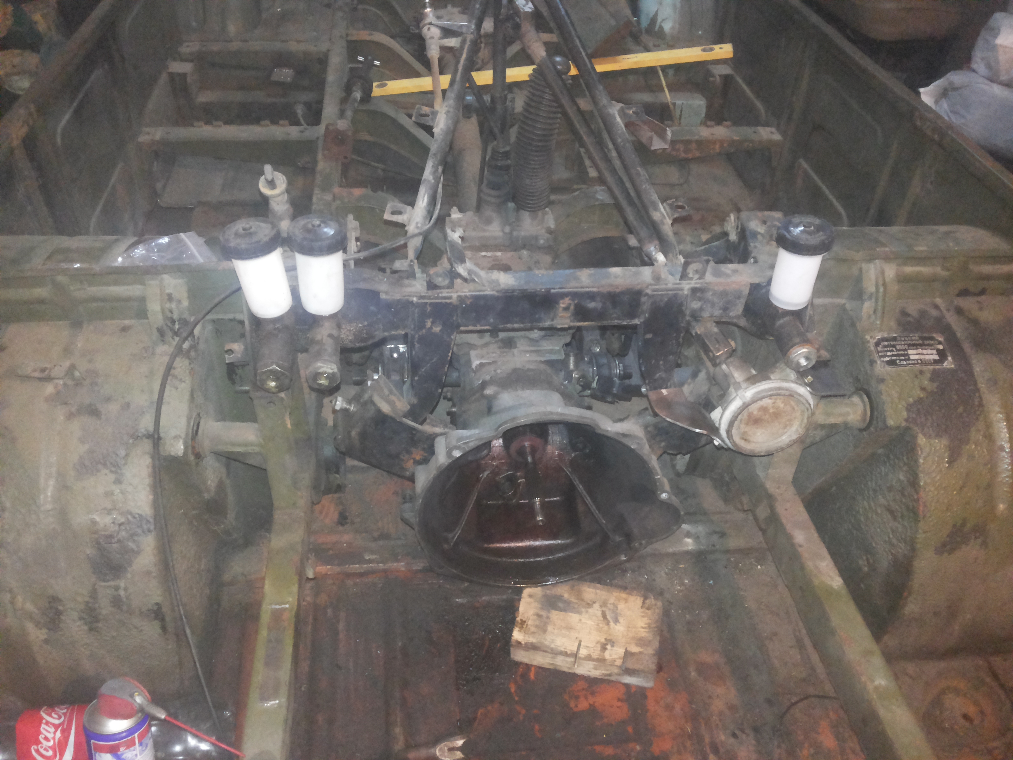

Старий 11.03.2016, 12:20   #48 (permalink)
Аватар для Паяльник
Дописи: 1.810

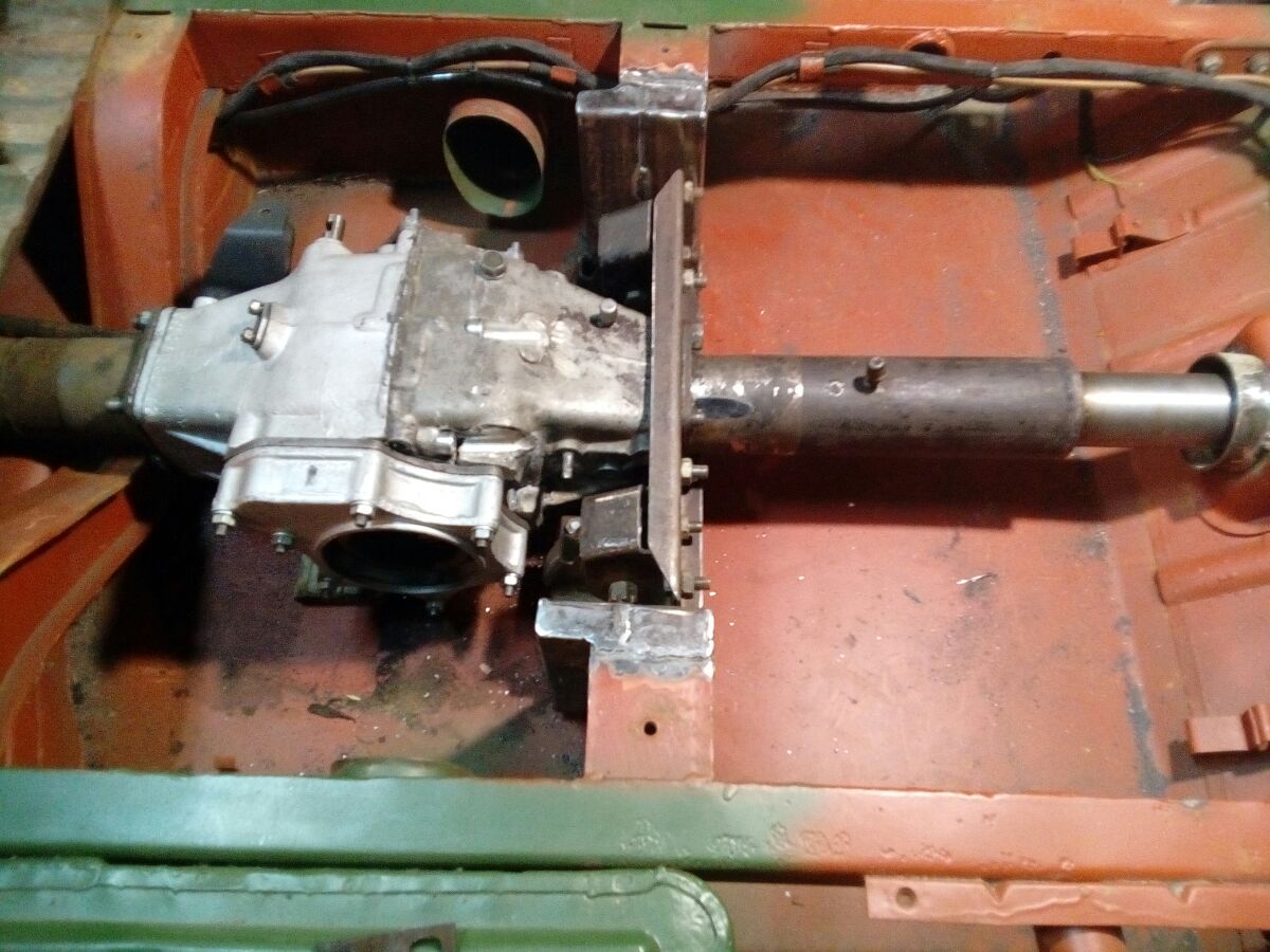

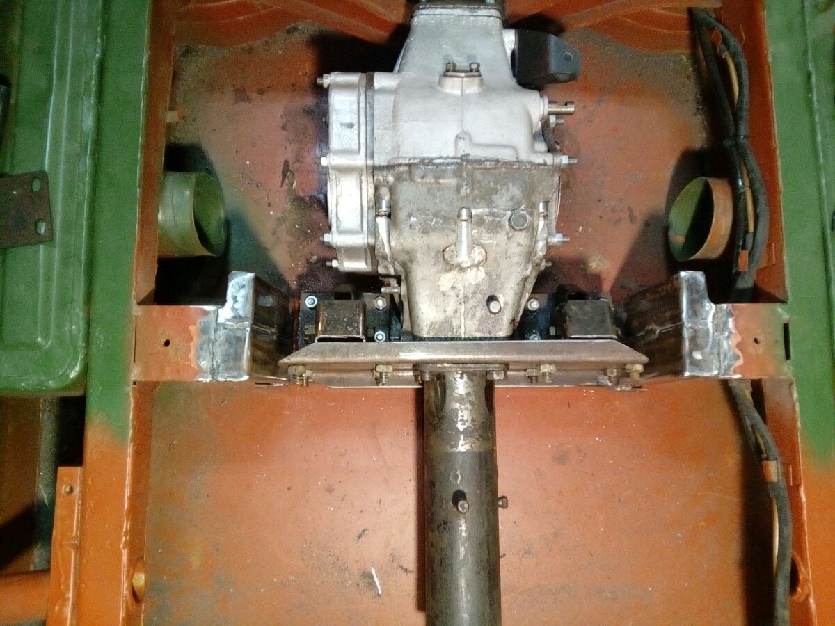

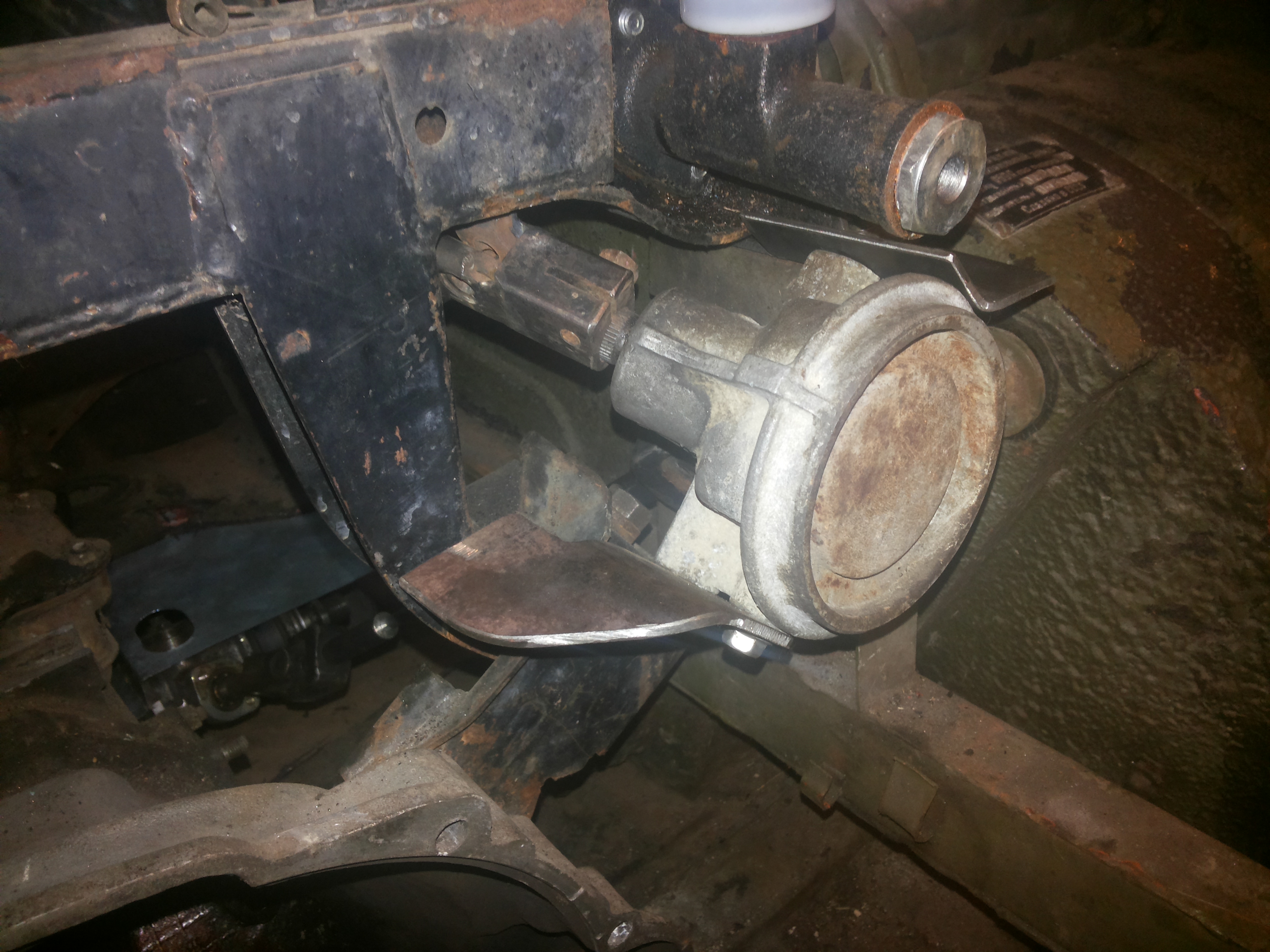

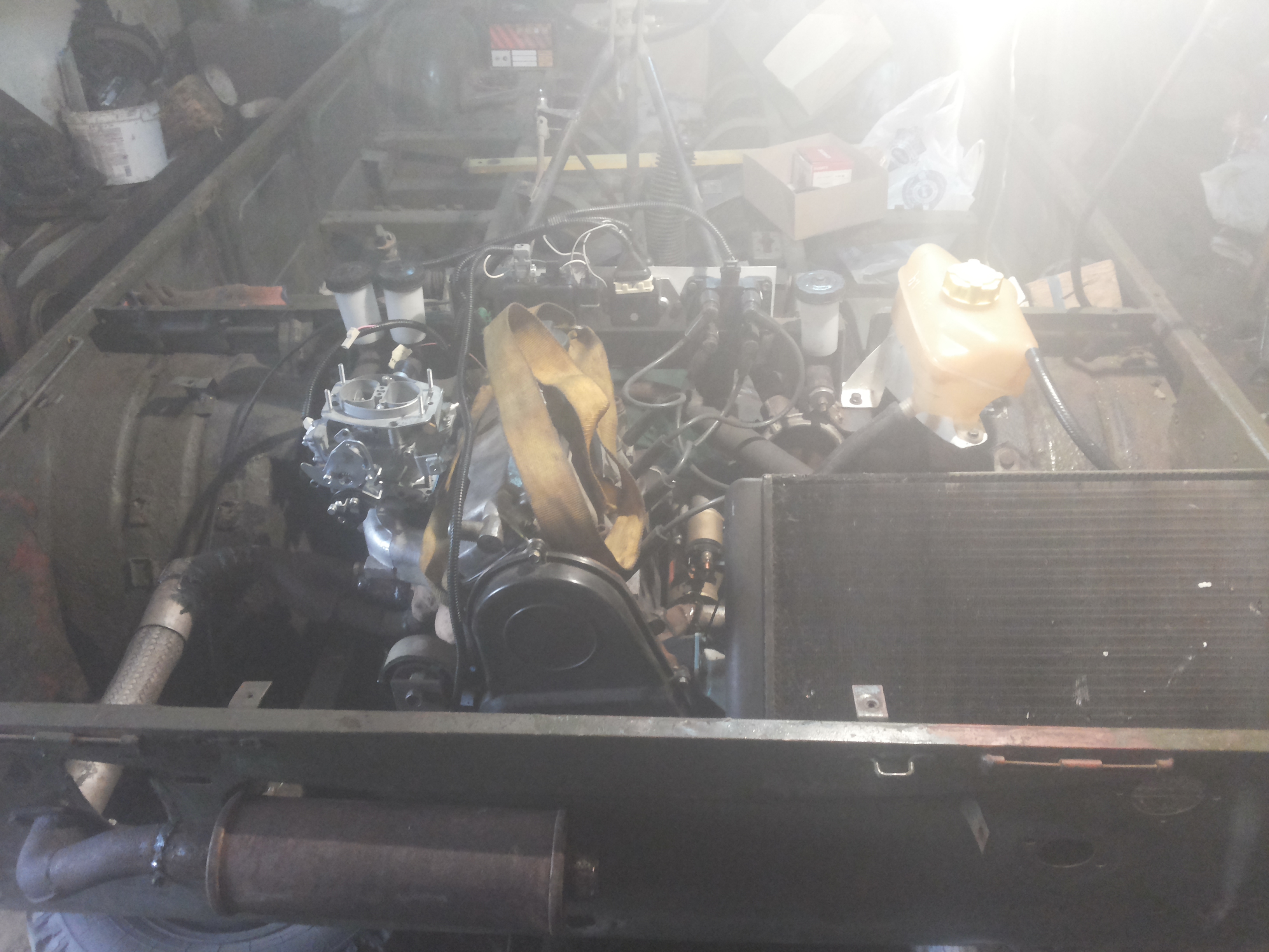

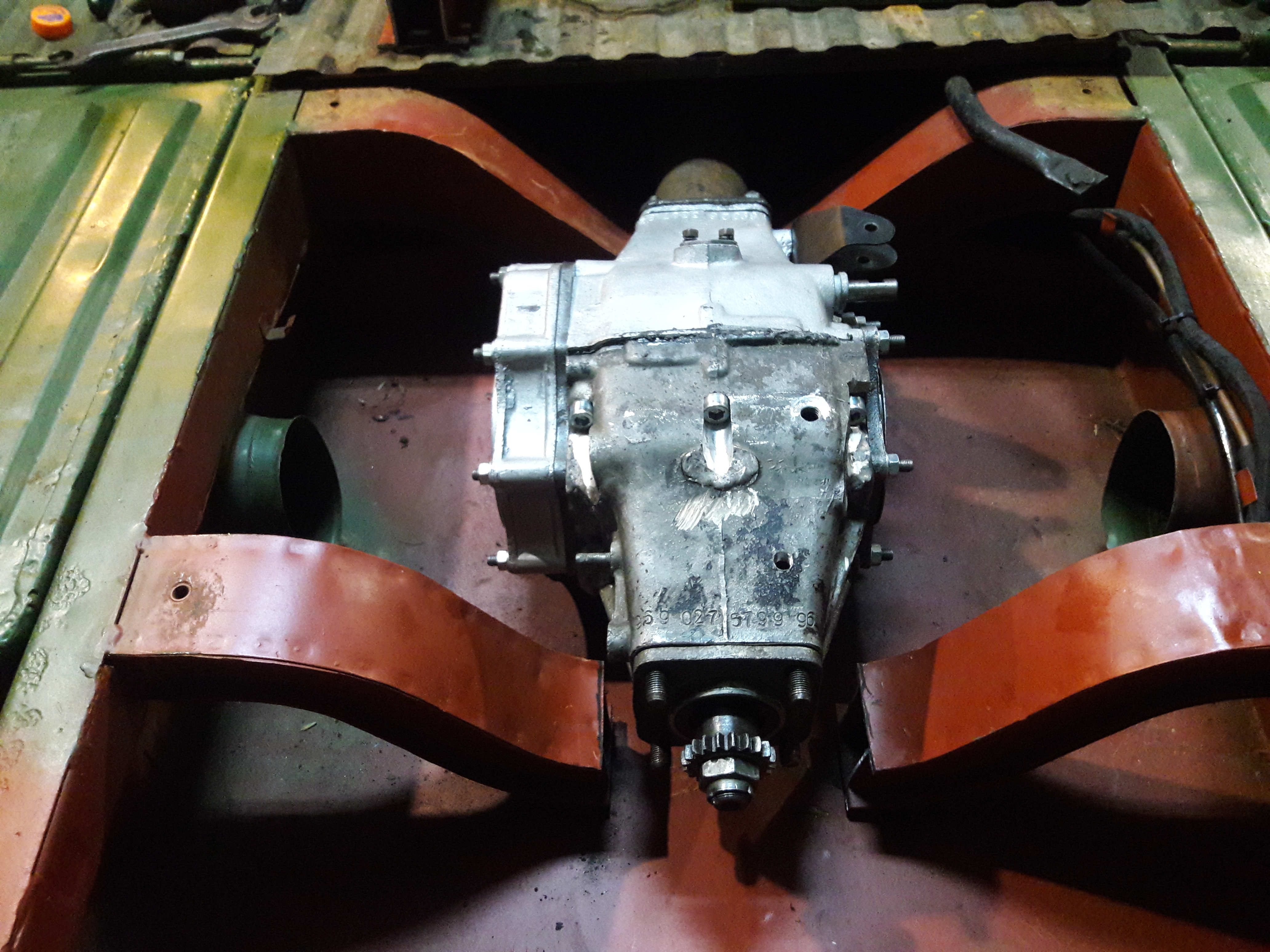

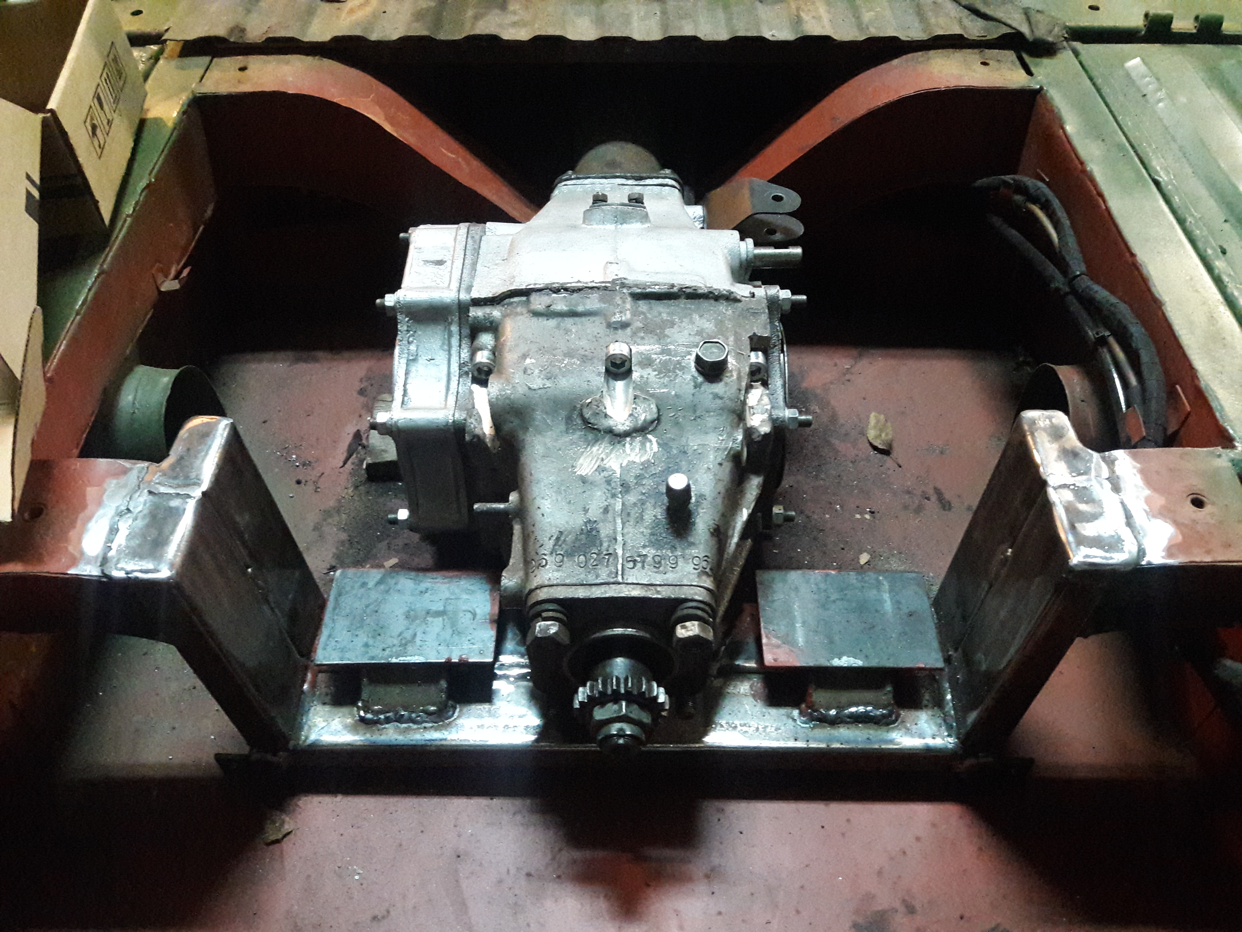

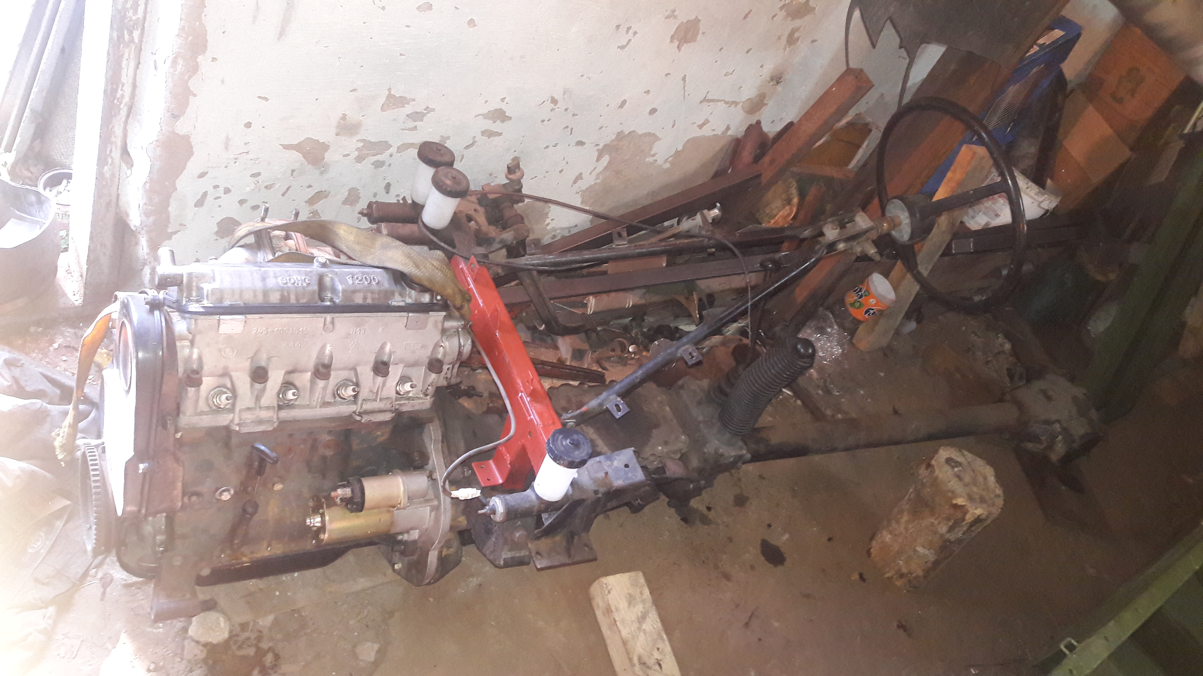

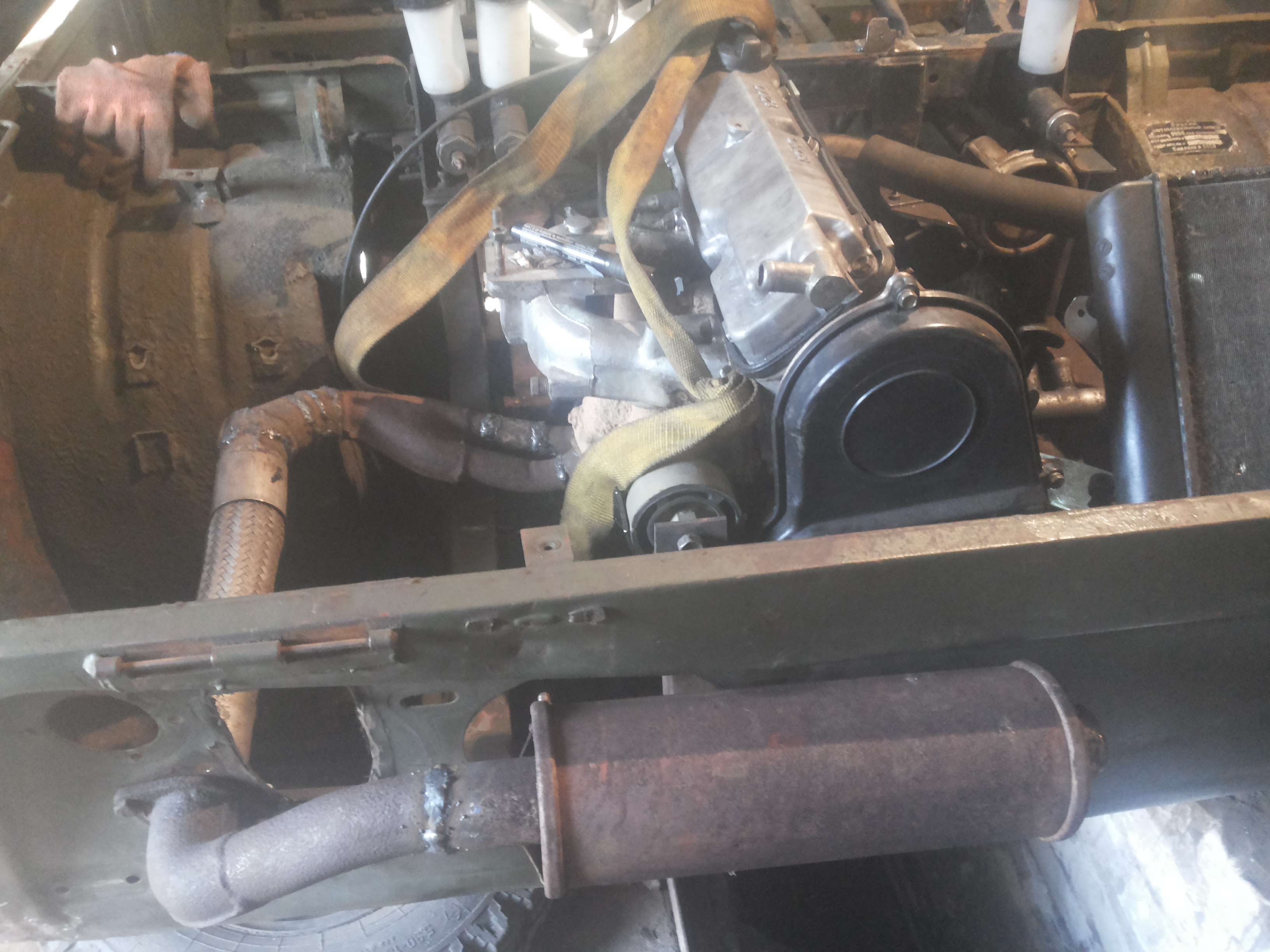

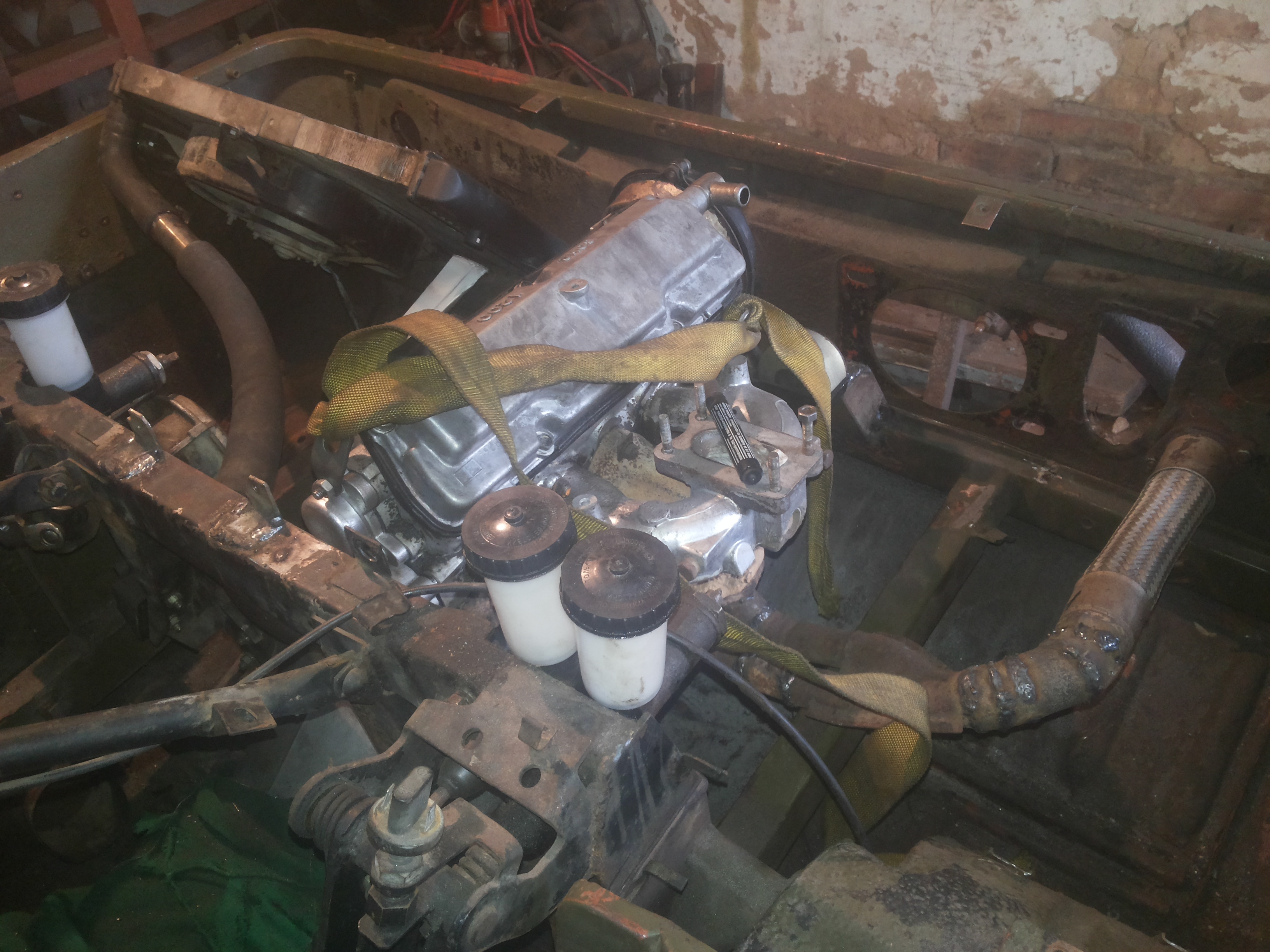

еще чуток фоток
Назва:  20160310_150840.jpg
Переглядів: 595
Розмір:  2,34 МБ
ID:	111641   Щоб збільшити малюнок, клацніть по ньому
Назва:  20160310_150853.jpg
Переглядів: 555
Розмір:  2,57 МБ
ID:	111642   Щоб збільшити малюнок, клацніть по ньому
Назва:  20160310_150910.jpg
Переглядів: 576
Розмір:  2,42 МБ
ID:	111643   Щоб збільшити малюнок, клацніть по ньому
Назва:  20160310_150928.jpg
Переглядів: 573
Розмір:  2,62 МБ
ID:	111644   Щоб збільшити малюнок, клацніть по ньому
Назва:  20160310_171654.jpg
Переглядів: 512
Розмір:  3,24 МБ
ID:	111645   Щоб збільшити малюнок, клацніть по ньому
Назва:  20160310_172942.jpg
Переглядів: 541
Розмір:  2,87 МБ
ID:	111646   Щоб збільшити малюнок, клацніть по ньому
Назва:  20160310_172954.jpg
Переглядів: 528
Розмір:  2,73 МБ
ID:	111647   Щоб збільшити малюнок, клацніть по ньому
Назва:  20160310_173009.jpg
Переглядів: 546
Розмір:  2,17 МБ
Назва:  20160310_173029.jpg
Переглядів: 522
Розмір:  3,04 МБ
ID:	111649   Щоб збільшити малюнок, клацніть по ньому
Назва:  20160310_173037.jpg
Переглядів: 523
Розмір:  2,93 МБ
ID:	111650   Щоб збільшити малюнок, клацніть по ньому
Назва:  20160310_173104.jpg
Переглядів: 531
Розмір:  3,28 МБ
ID:	111651   Щоб збільшити малюнок, клацніть по ньому
Назва:  20160310_173204.jpg
Переглядів: 535
Розмір:  2,32 МБ

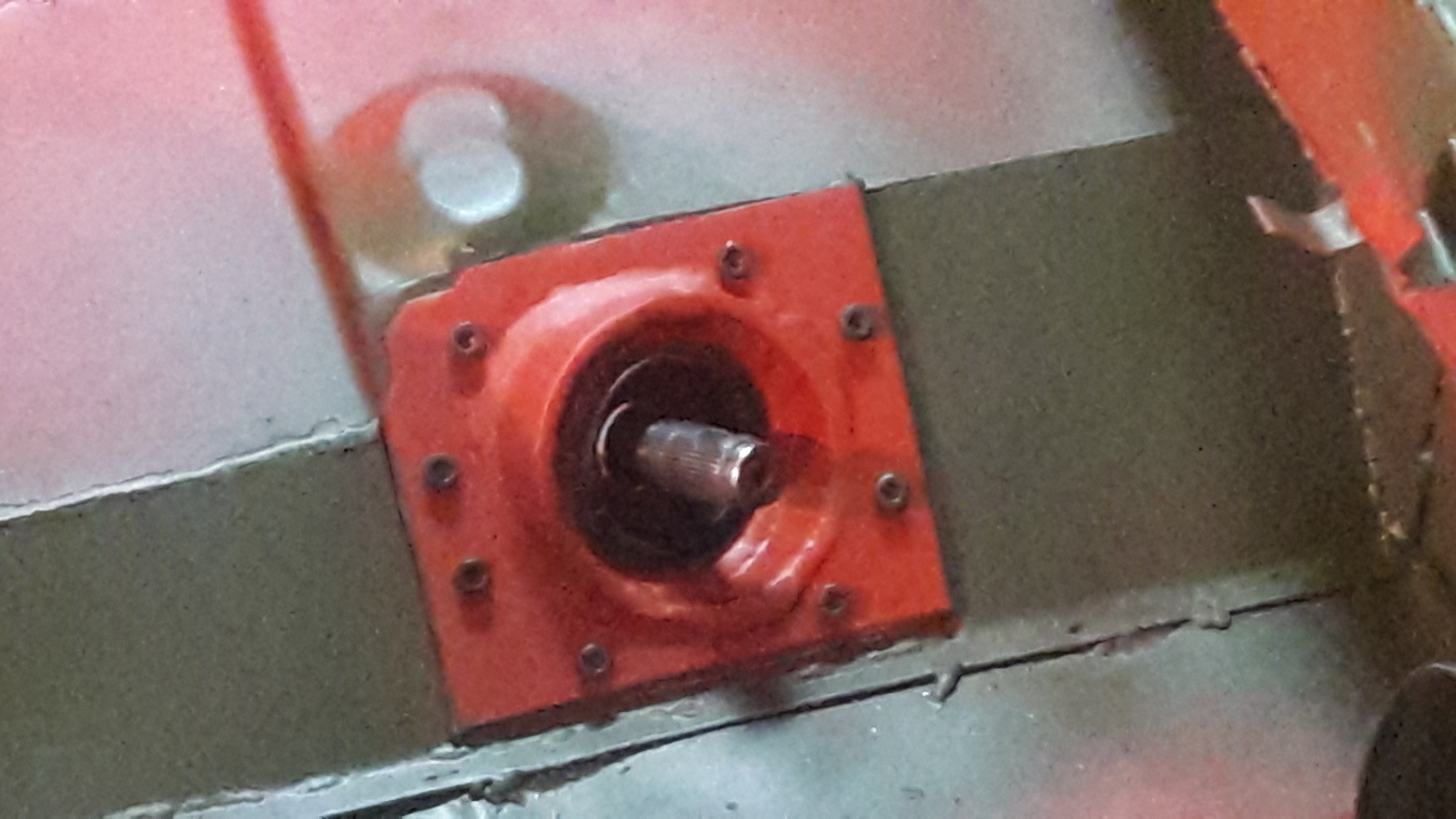

Старий 20.03.2016, 11:19   #49 (permalink)
Аватар для Паяльник
Дописи: 1.810

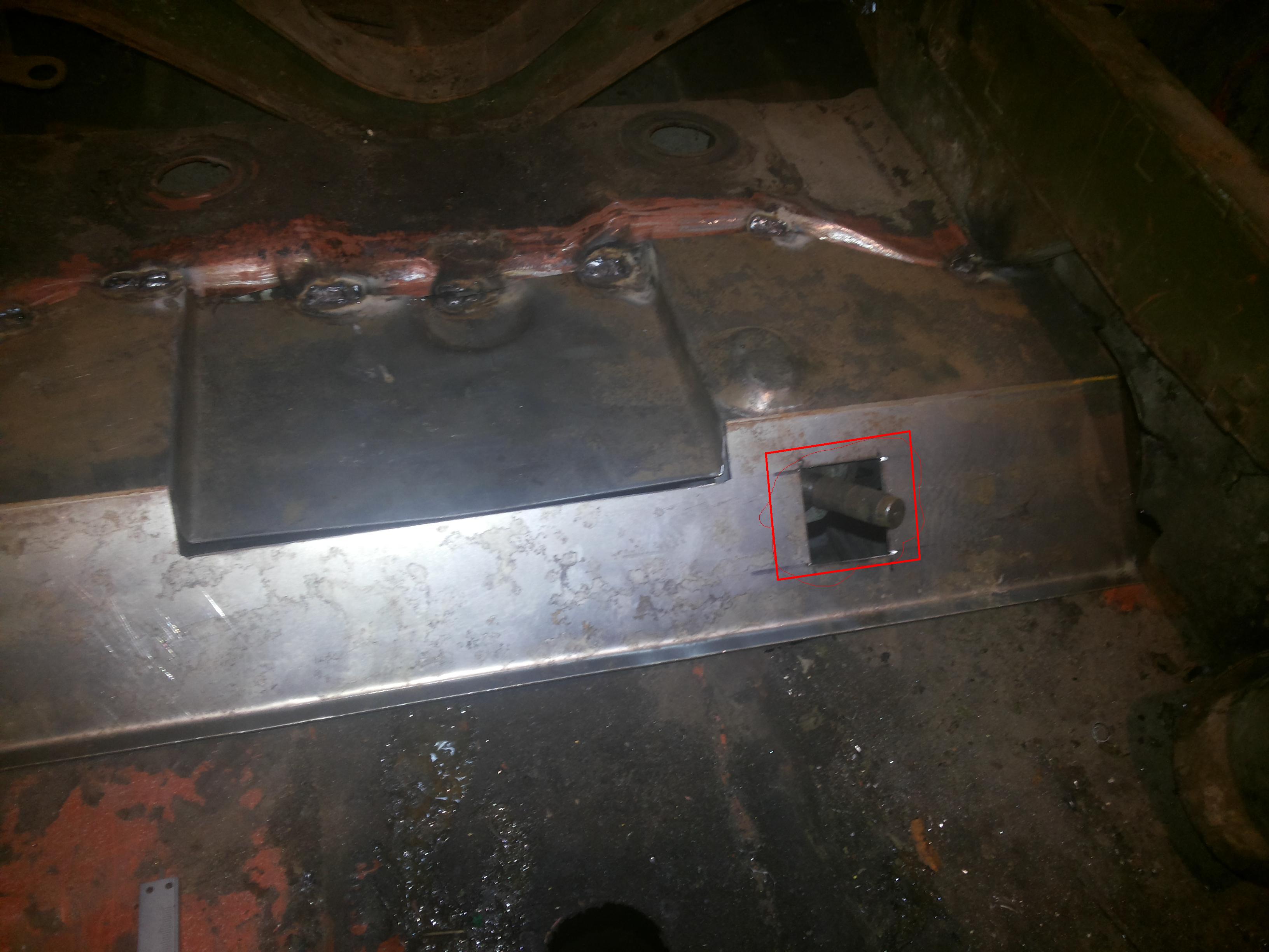

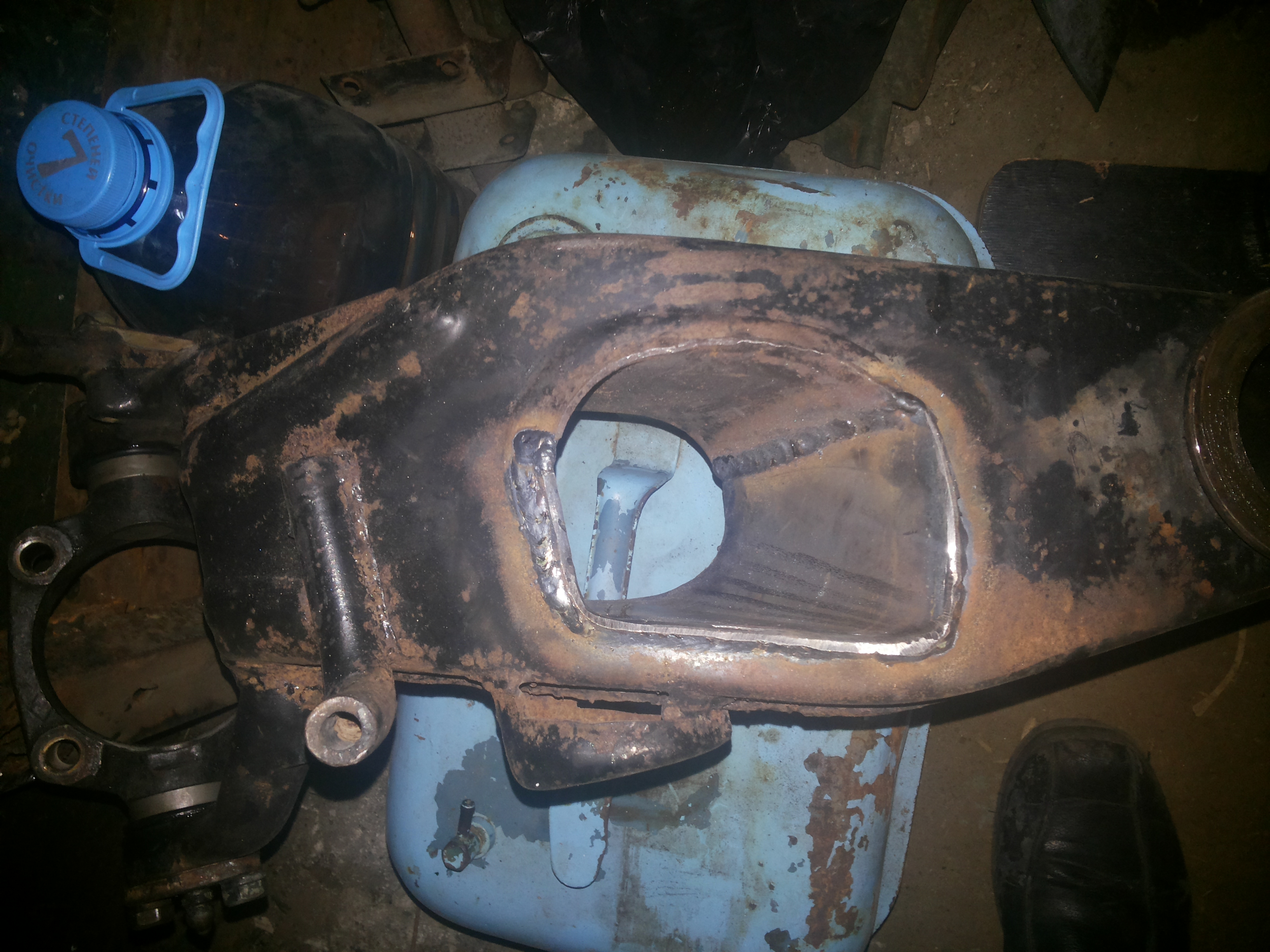

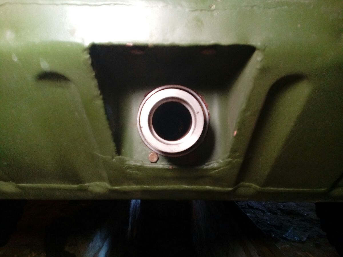

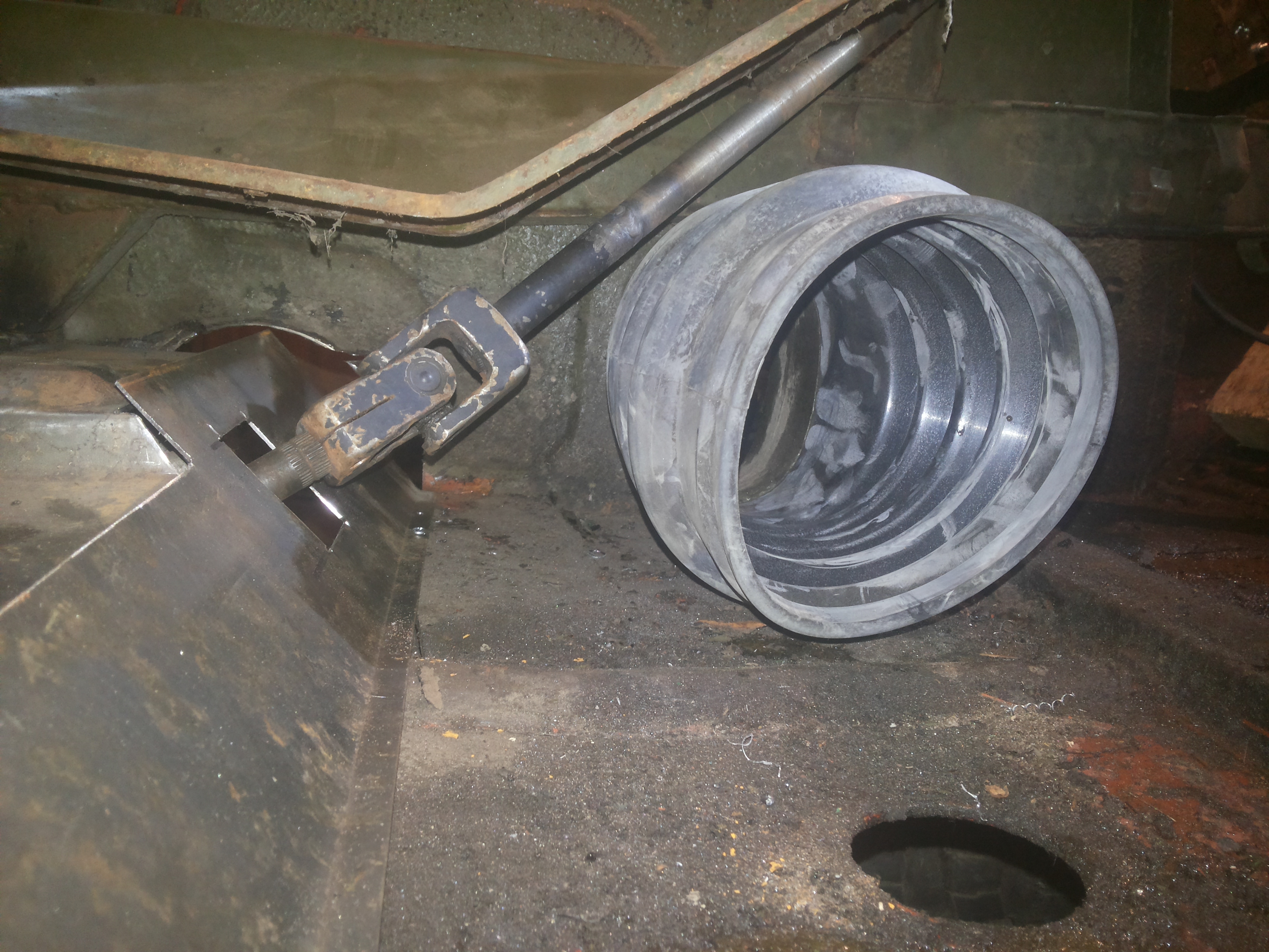

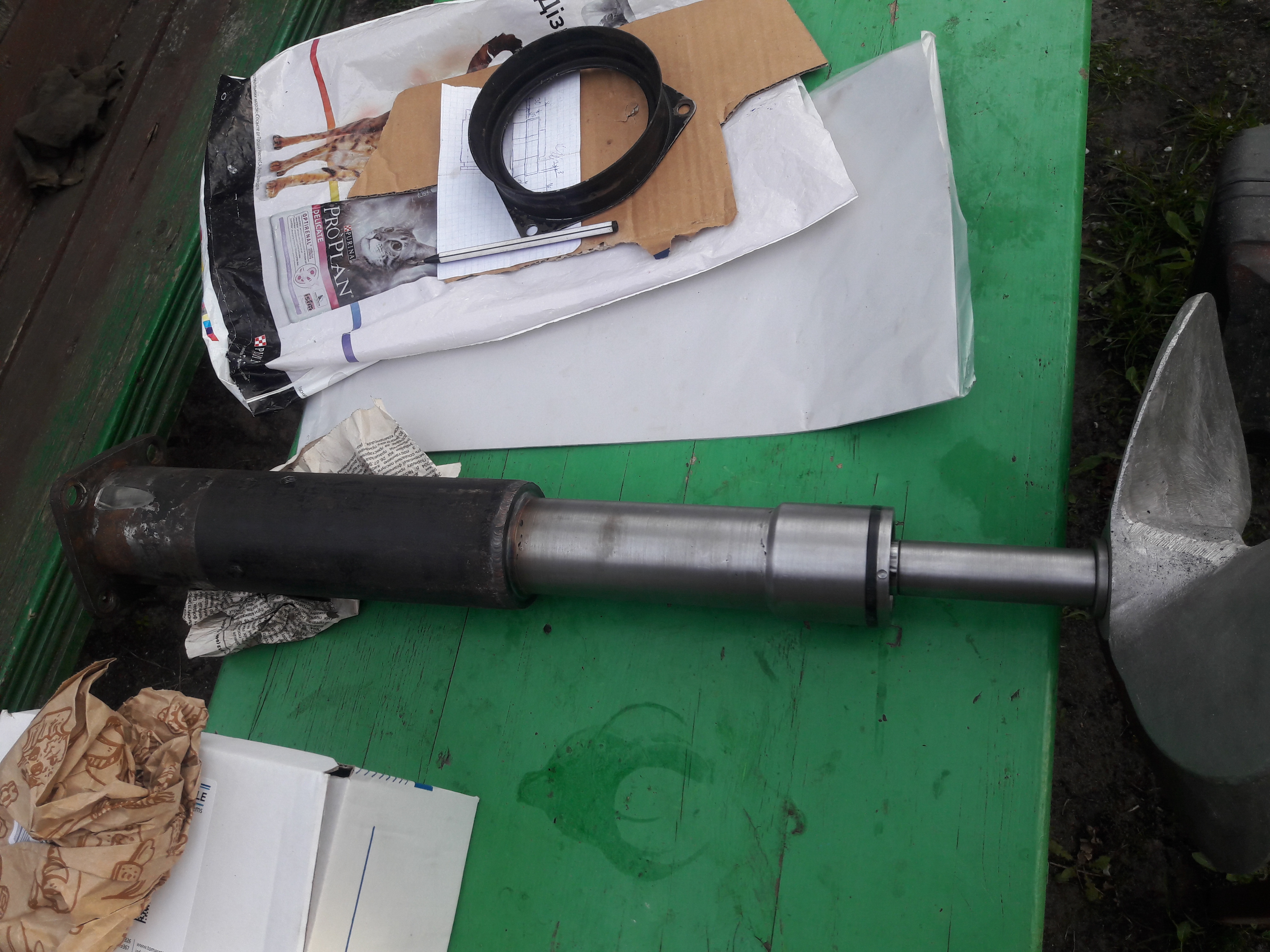

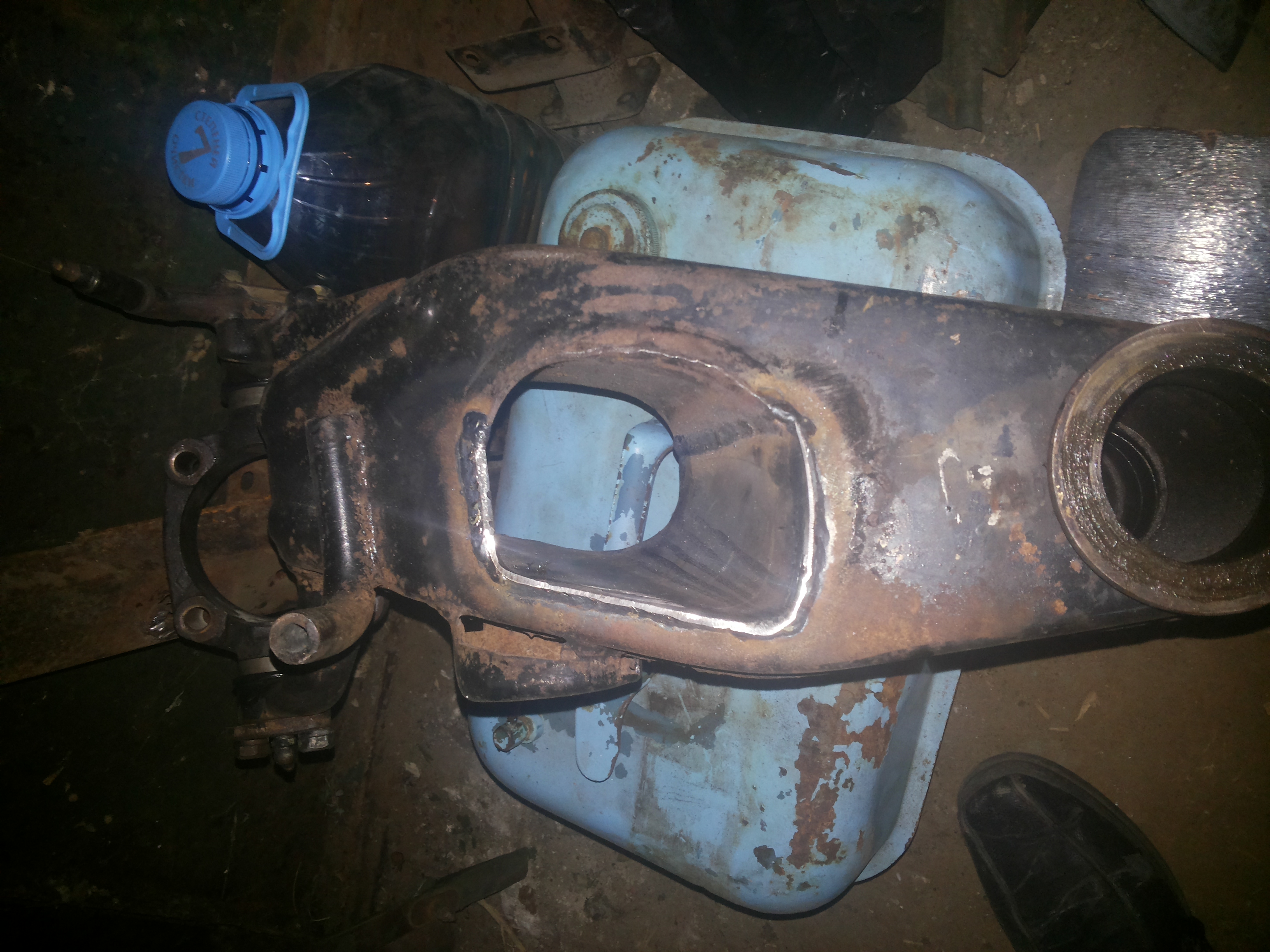

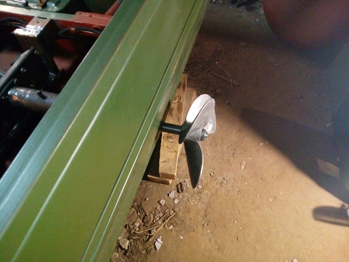

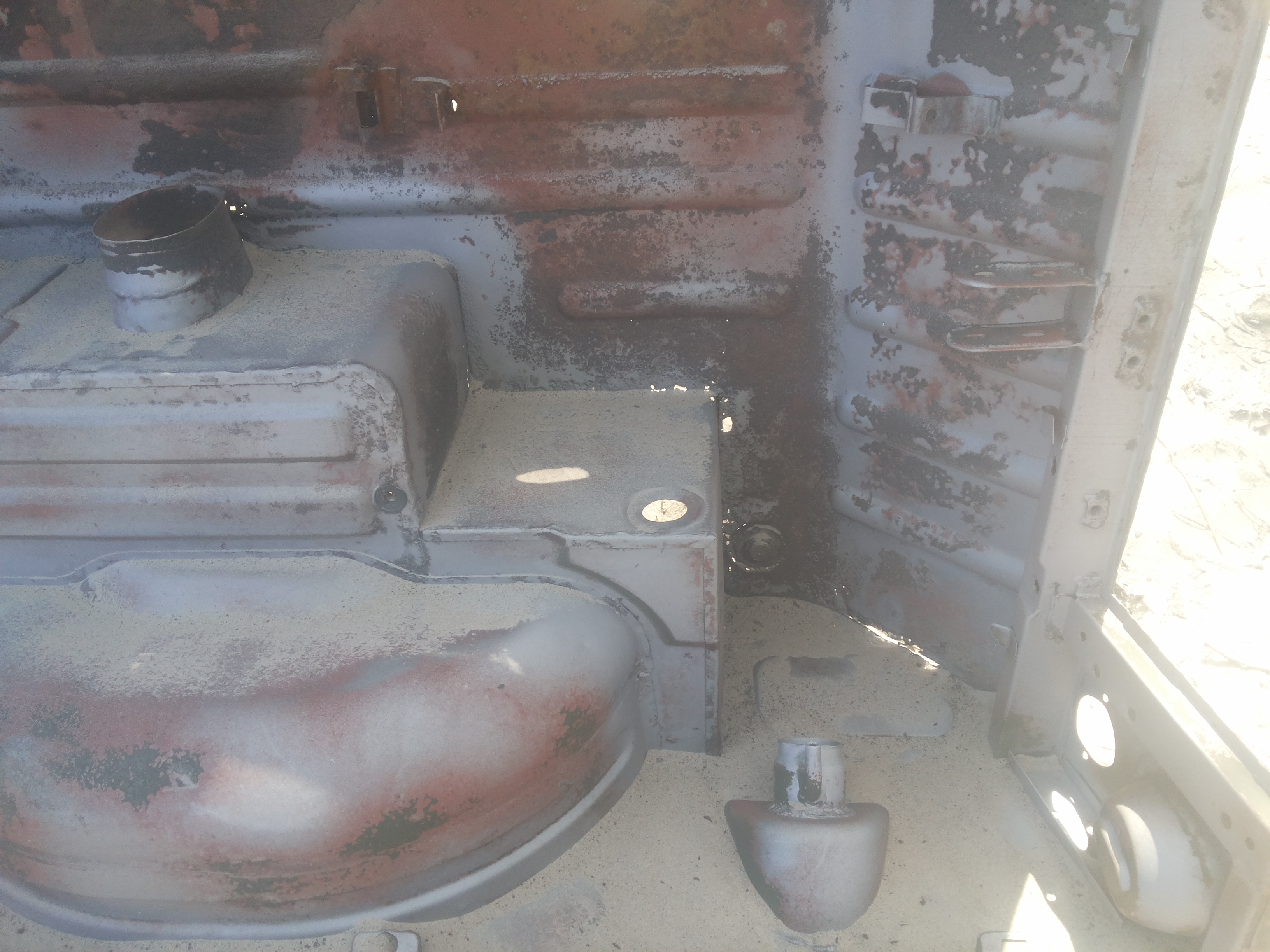

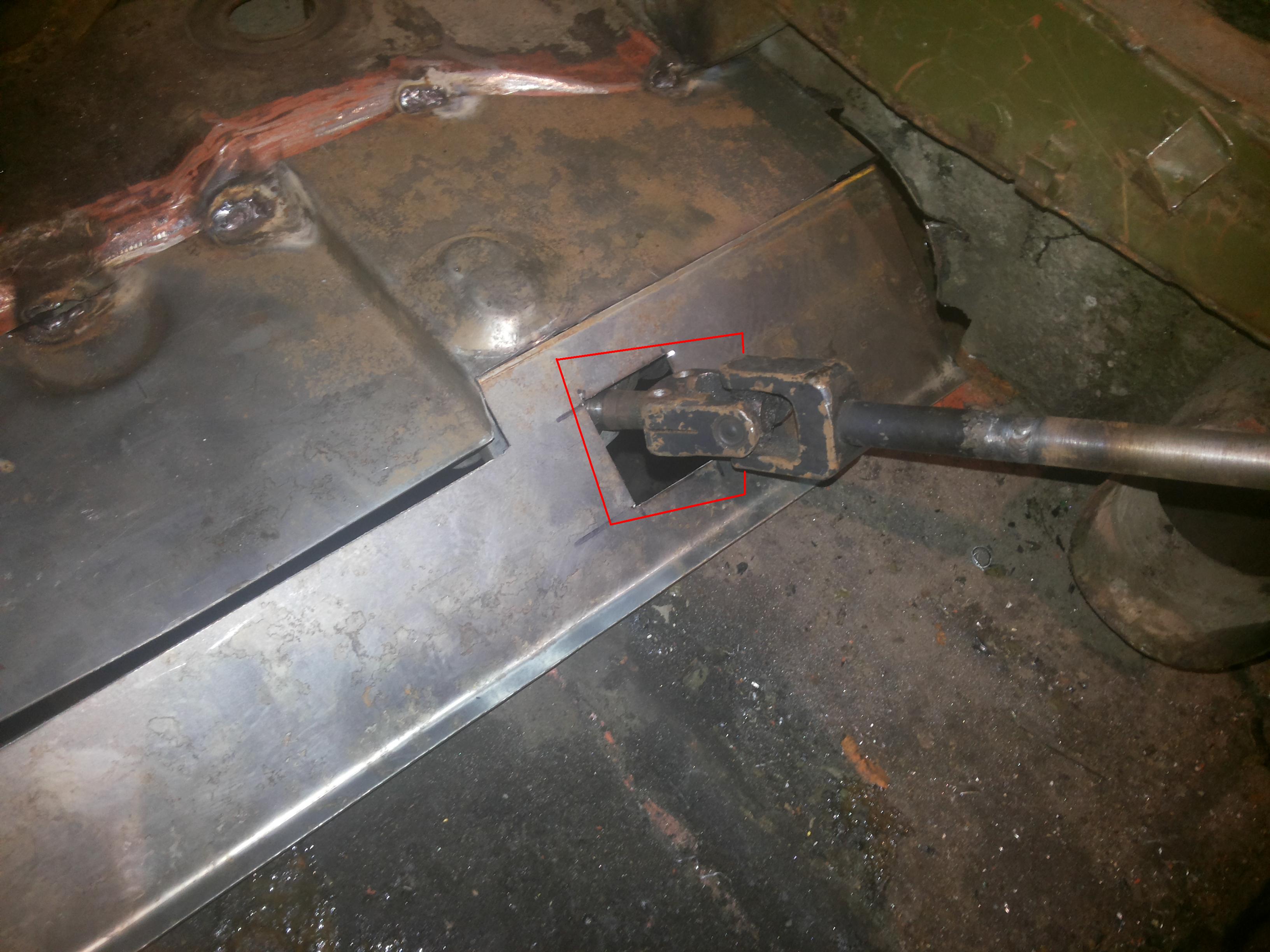

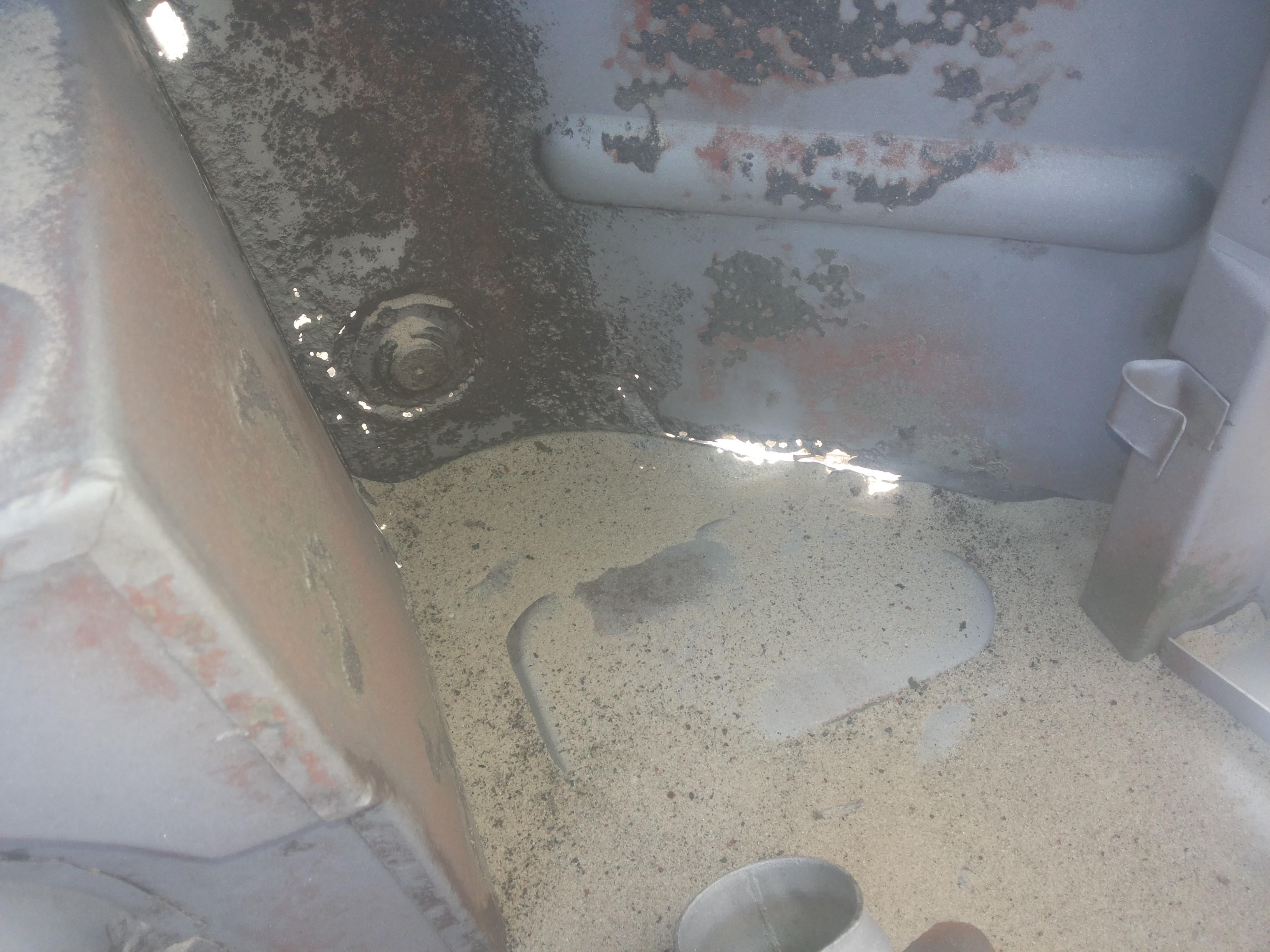

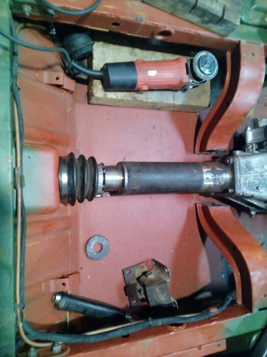

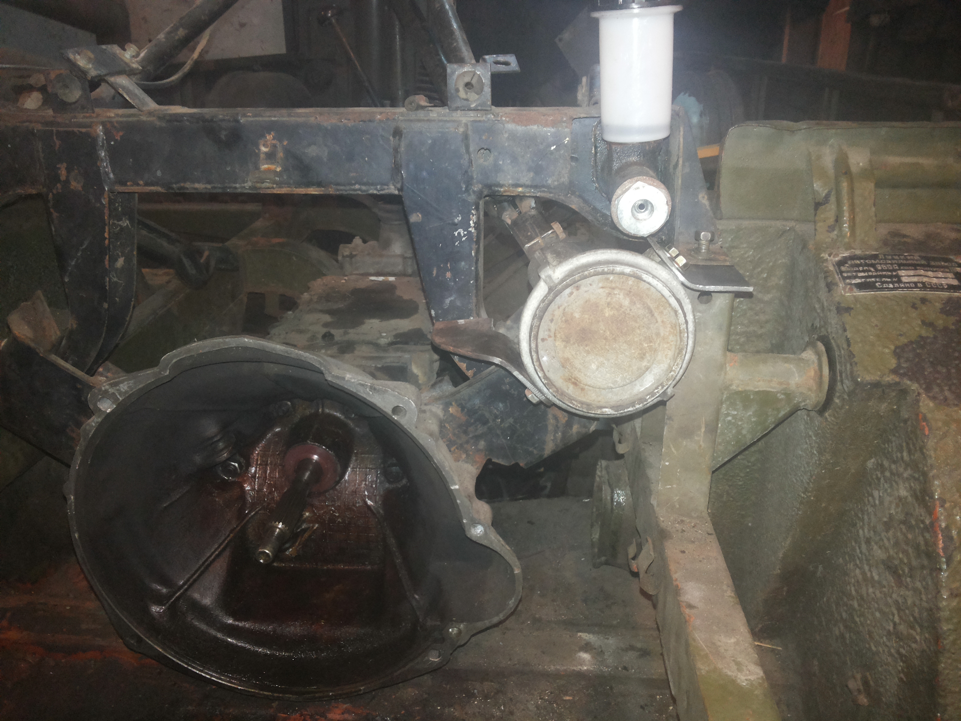

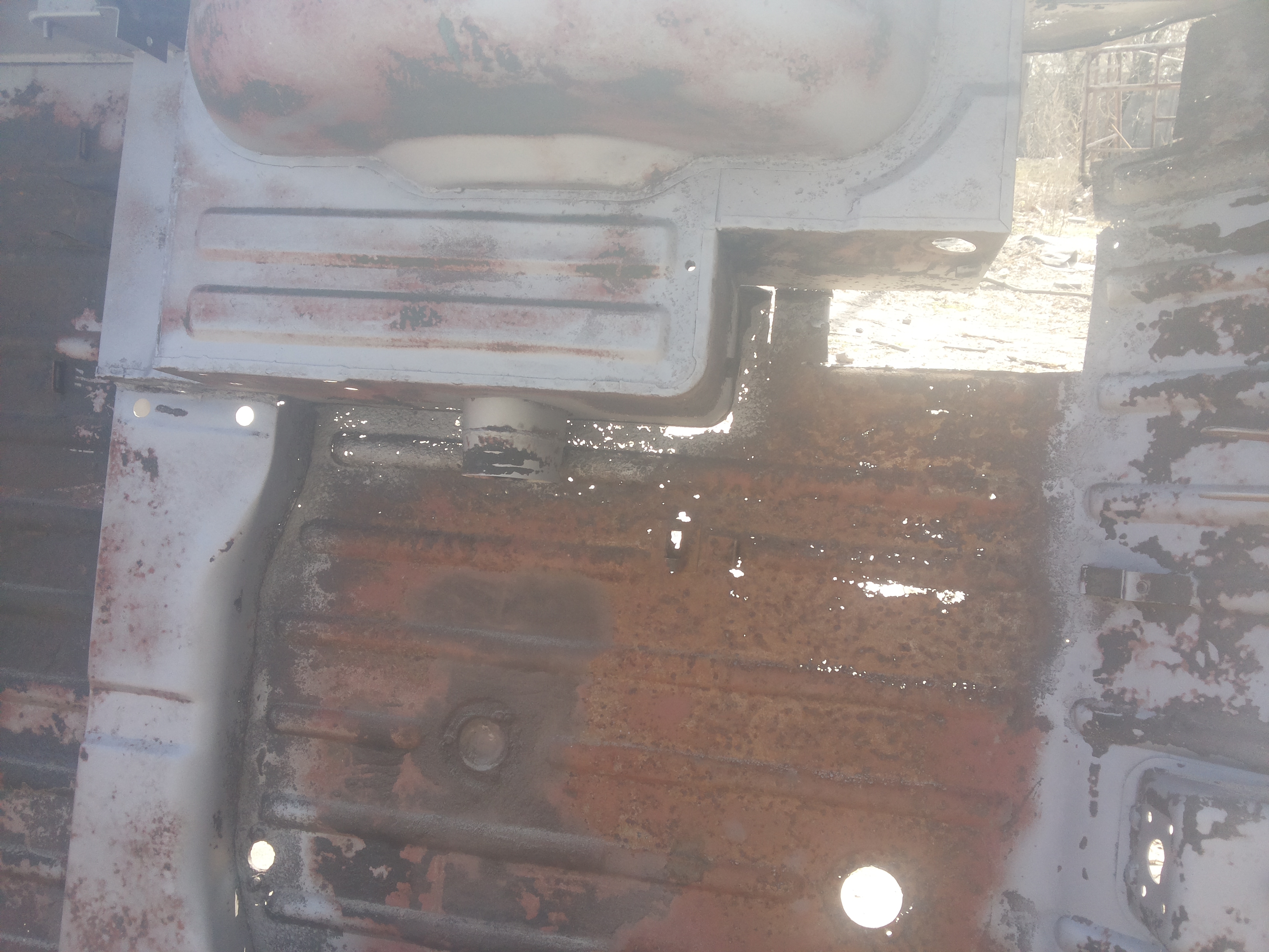

Нужен совет , как и что можно установить в виде сальника, но он должен еще и двигаться в сторону на 3-5 мм влево и вправо
на фото красным выделено
Назва:  20160319_134825.jpg
Переглядів: 517
Розмір:  2,50 МБ
ID:	112115   Щоб збільшити малюнок, клацніть по ньому
Назва:  20160319_134837.jpg
Переглядів: 571
Розмір:  2,38 МБ
ID:	112116   Щоб збільшити малюнок, клацніть по ньому
Назва:  20160319_191719.jpg
Переглядів: 508
Розмір:  508,6 КБ
ID:	112117   Щоб збільшити малюнок, клацніть по ньому
Назва:  20160319_191755.jpg
Переглядів: 518
Розмір:  641,4 КБ
ID:	112118   Щоб збільшити малюнок, клацніть по ньому
Назва:  20160319_191811.jpg
Переглядів: 536
Розмір:  3,05 МБ
ID:	112119   Щоб збільшити малюнок, клацніть по ньому
Назва:  20160319_192332.jpg
Переглядів: 524
Розмір:  3,06 МБ
ID:	112120   Щоб збільшити малюнок, клацніть по ньому
Назва:  20160319_192404.jpg
Переглядів: 532
Розмір:  3,07 МБ
ID:	112121   Щоб збільшити малюнок, клацніть по ньому
Назва:  20160319_193524.jpg
Переглядів: 506
Розмір:  2,76 МБ
Назва:  20160319_193644.jpg
Переглядів: 514
Розмір:  2,84 МБ
ID:	112123   Щоб збільшити малюнок, клацніть по ньому
Назва:  20160319_193658.jpg
Переглядів: 509
Розмір:  3,27 МБ
Старий 20.03.2016, 11:29   #50 (permalink)
Нечто подобное в рено на левой полуоси. https://www.google.com.ua/search?q=л...tNyKUP56vzM%3A Точи обойму под подшипник с сальником и резиновая гофра-пыльник ..

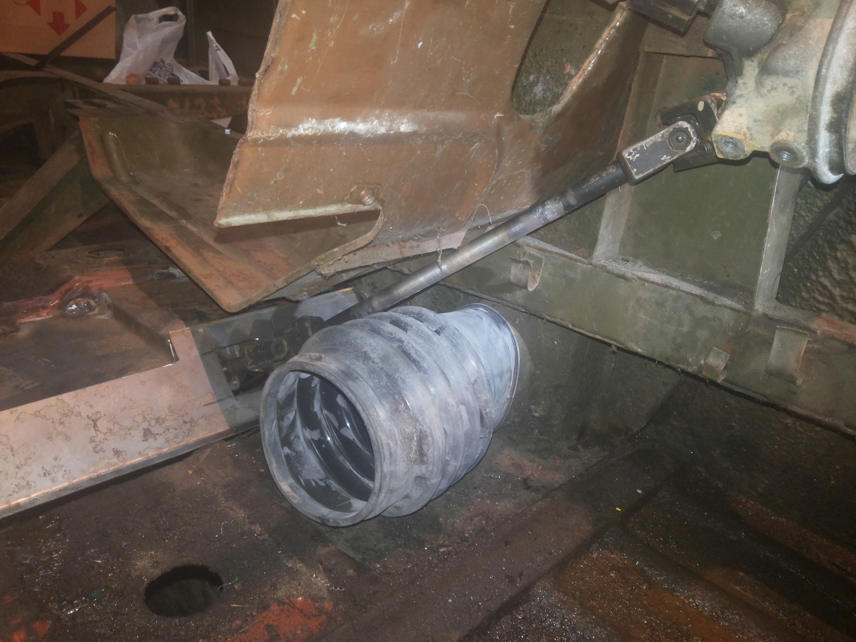

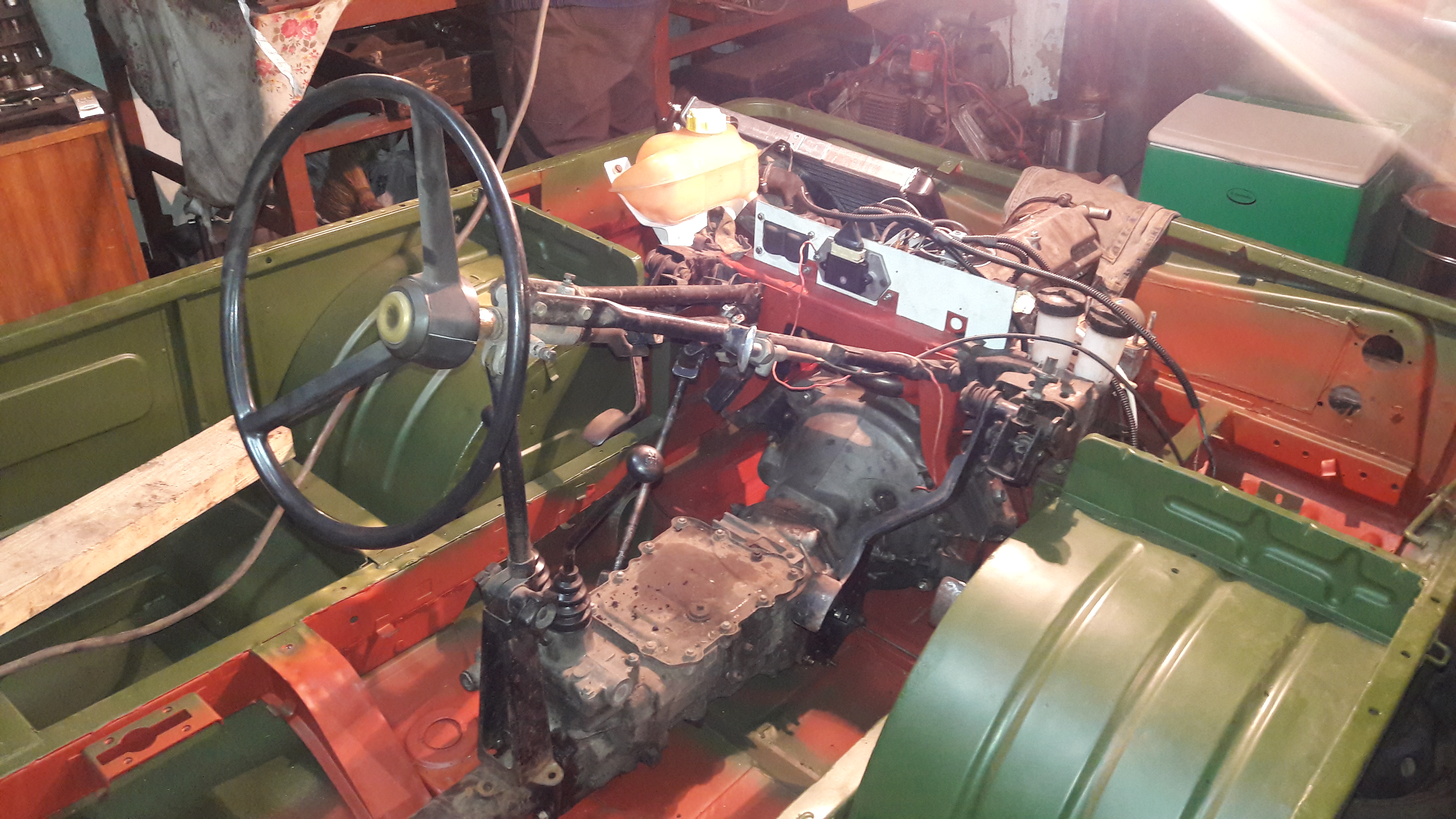

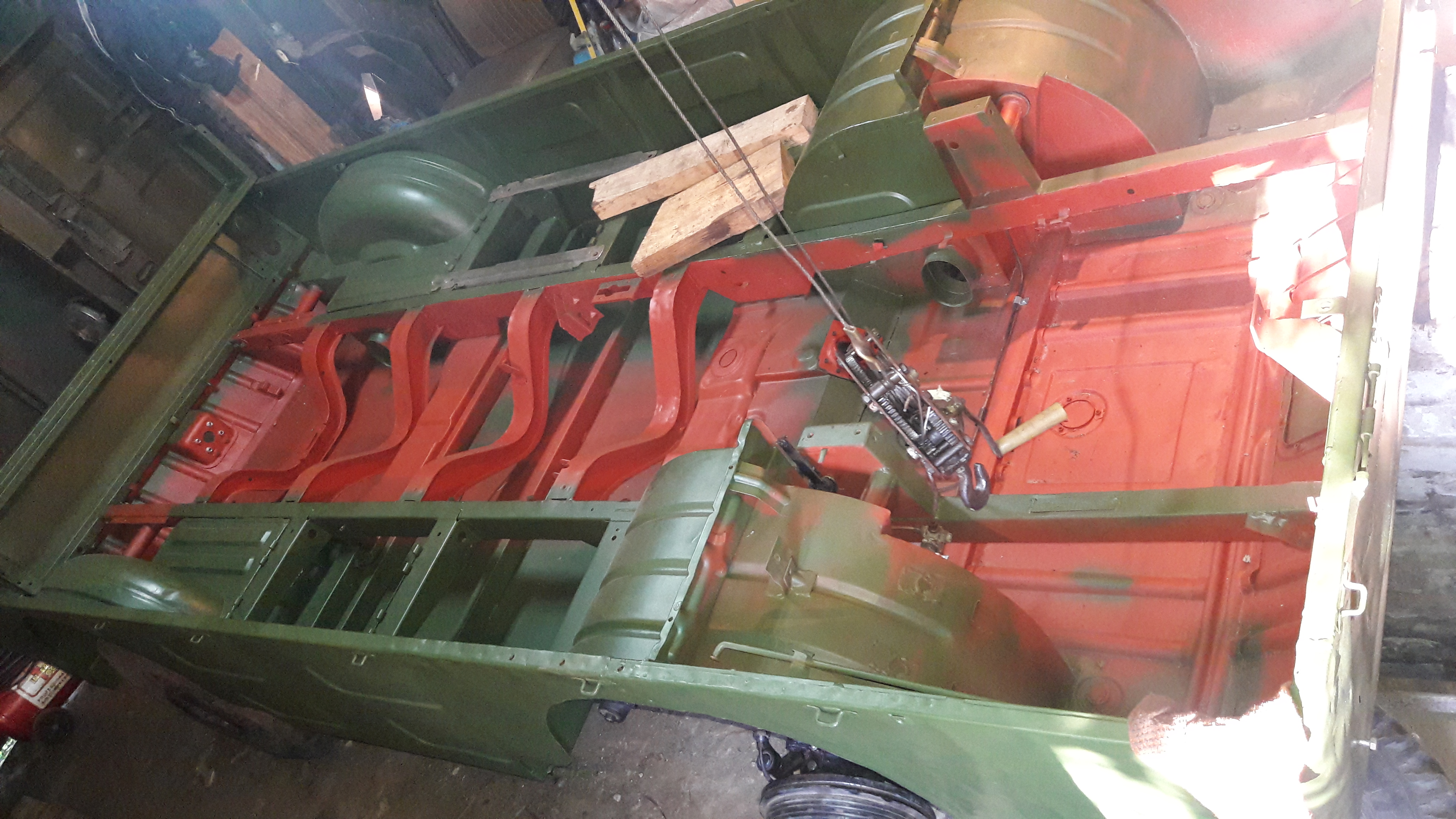

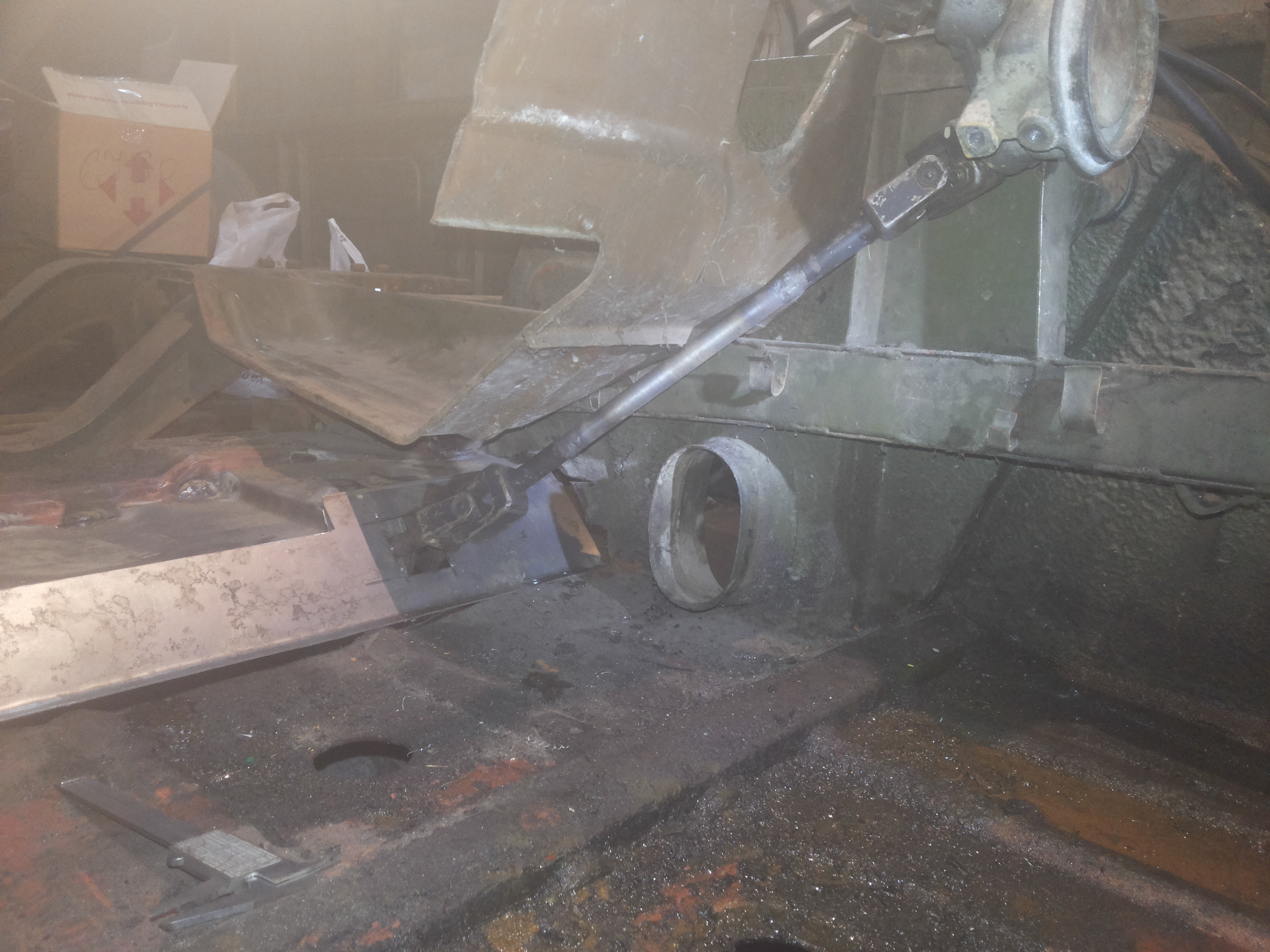

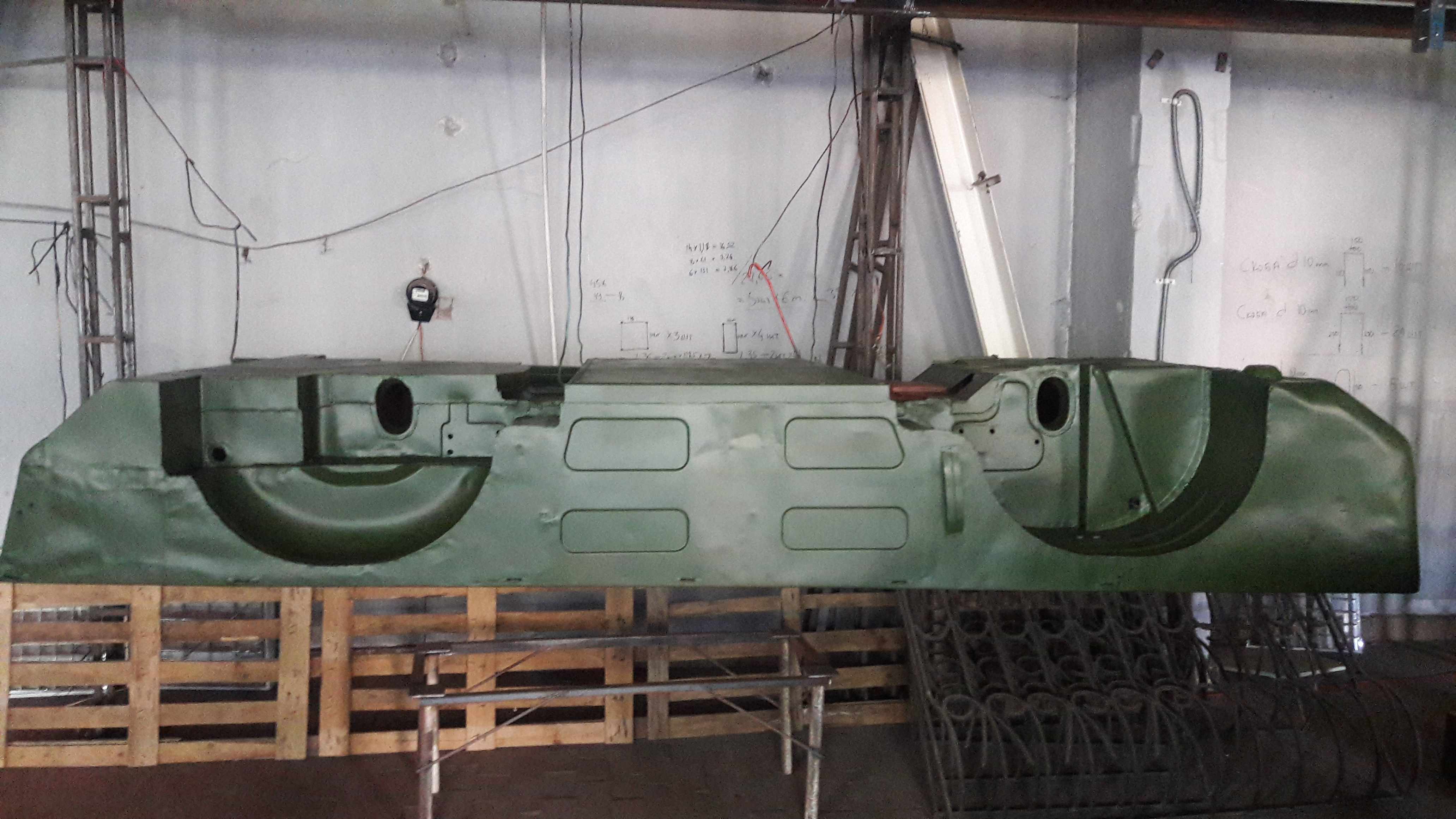

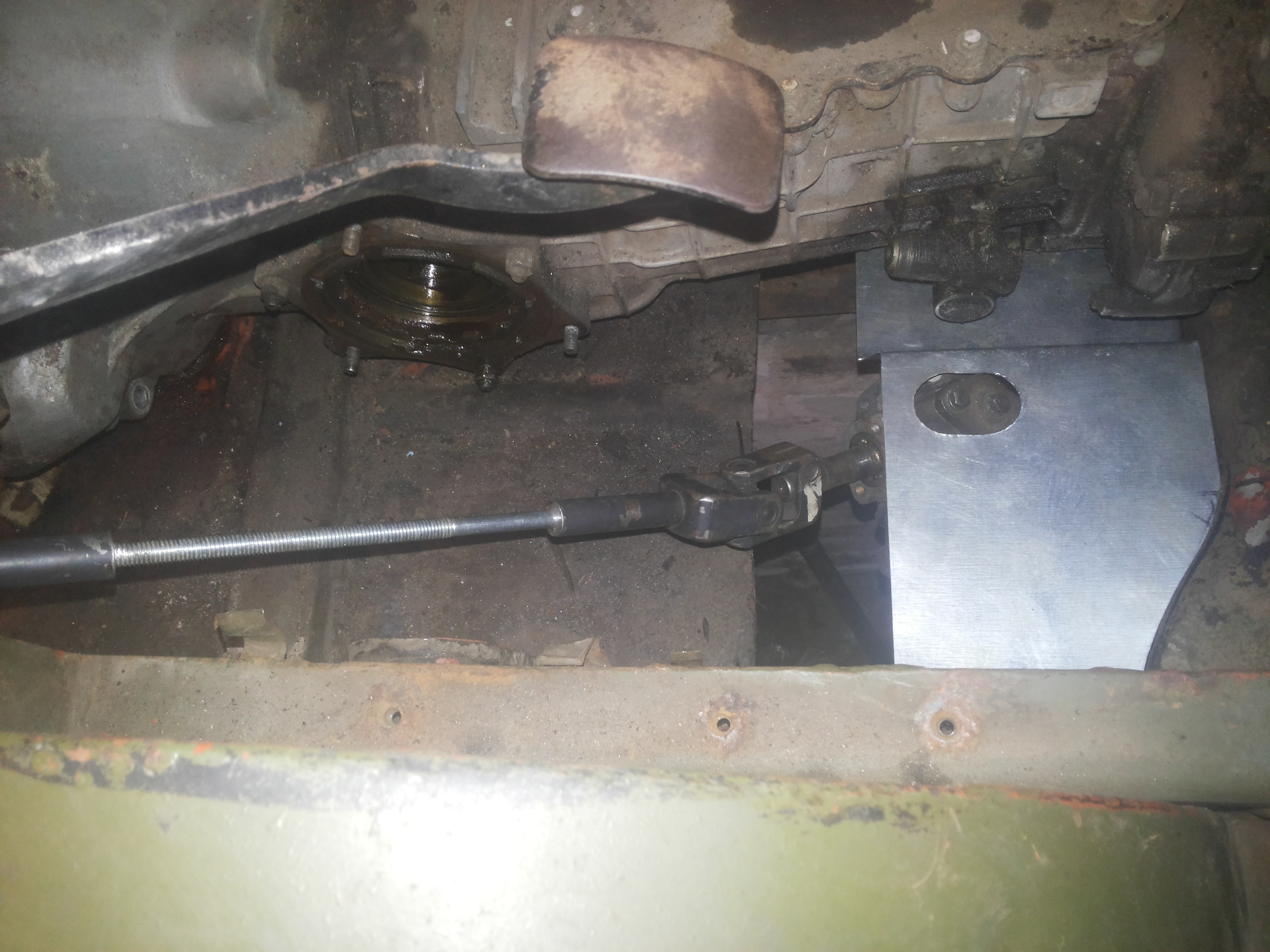

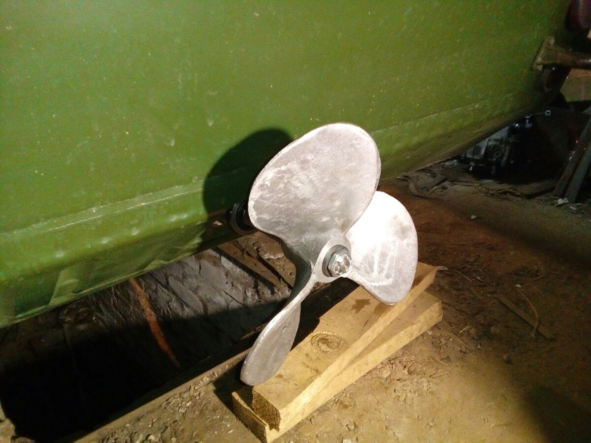

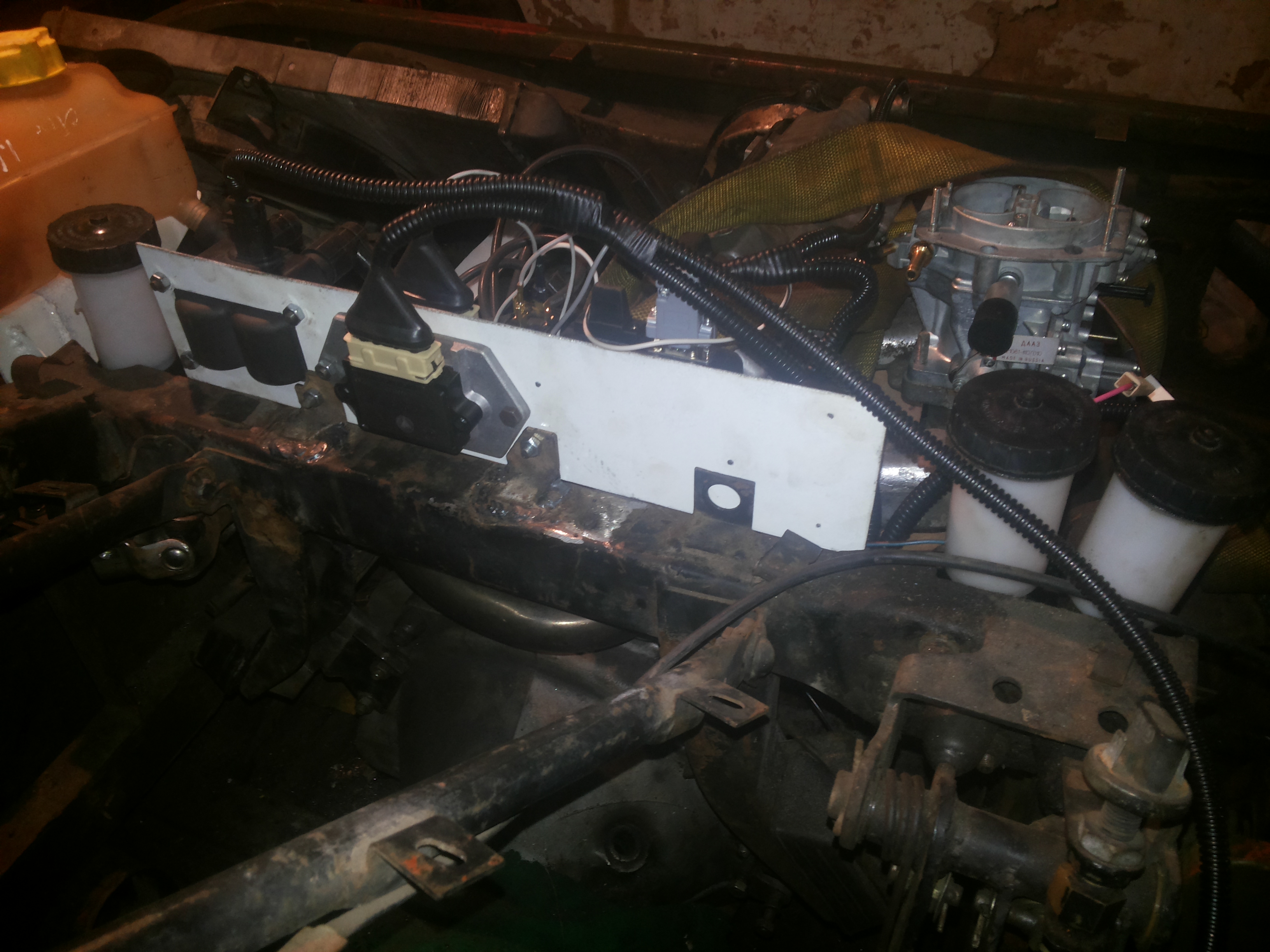

продолжаем работать
Назва:  20160403_123326.jpg
Переглядів: 520
Розмір:  3,16 МБ
ID:	113028   Щоб збільшити малюнок, клацніть по ньому
Назва:  20160403_123330.jpg
Переглядів: 563
Розмір:  3,19 МБ
ID:	113029   Щоб збільшити малюнок, клацніть по ньому
Назва:  20160403_123345.jpg
Переглядів: 533
Розмір:  4,11 МБ
ID:	113030   Щоб збільшити малюнок, клацніть по ньому
Назва:  20160403_123750.jpg
Переглядів: 470
Розмір:  3,76 МБ
ID:	113031   Щоб збільшити малюнок, клацніть по ньому
Назва:  20160403_123804.jpg
Переглядів: 521
Розмір:  3,91 МБ
ID:	113032   Щоб збільшити малюнок, клацніть по ньому
Назва:  20160403_123811.jpg
Переглядів: 516
Розмір:  3,55 МБ

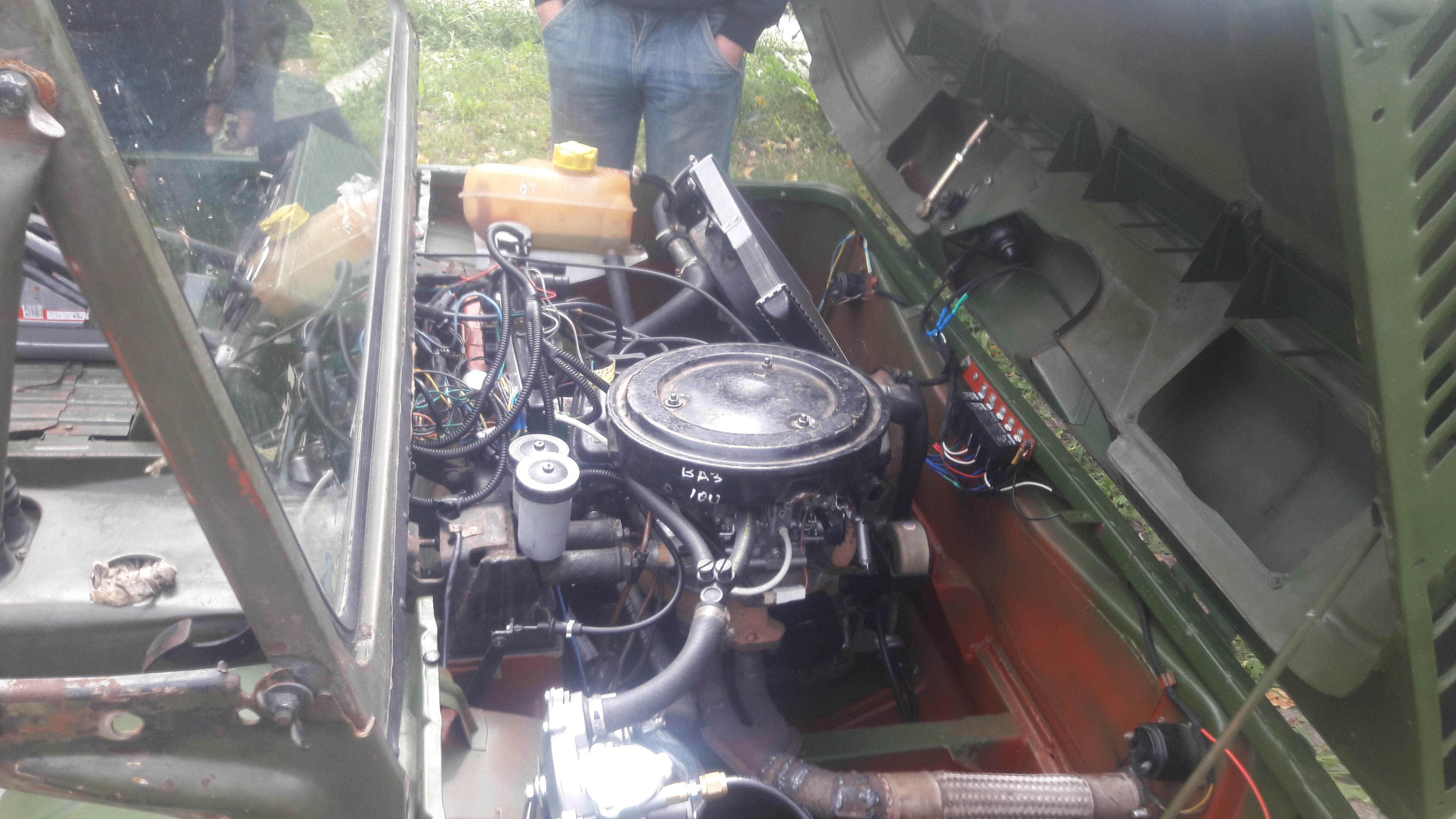

Старий 25.07.2016, 08:32   #54 (permalink)
Аватар для Паяльник
Дописи: 1.810

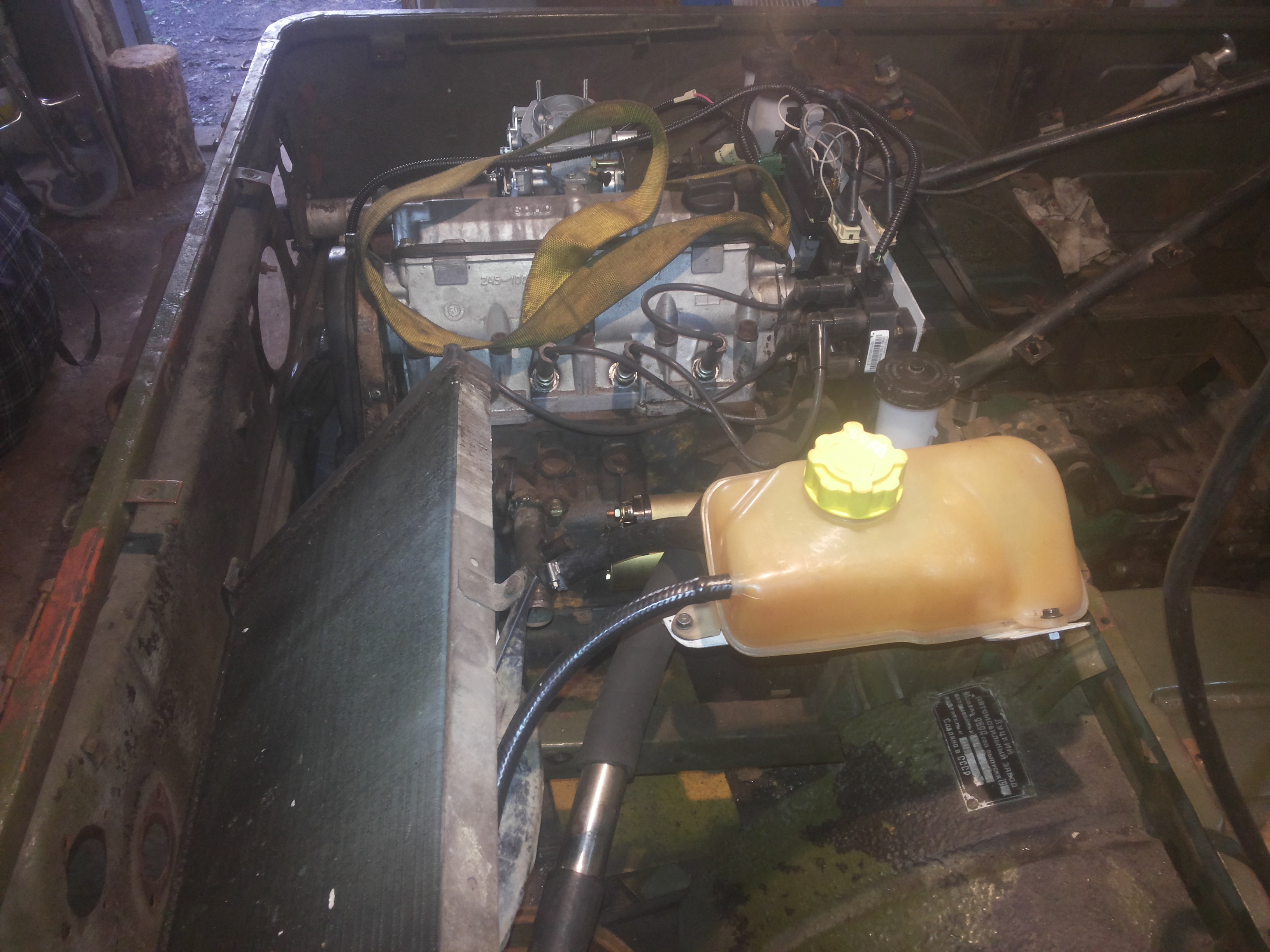

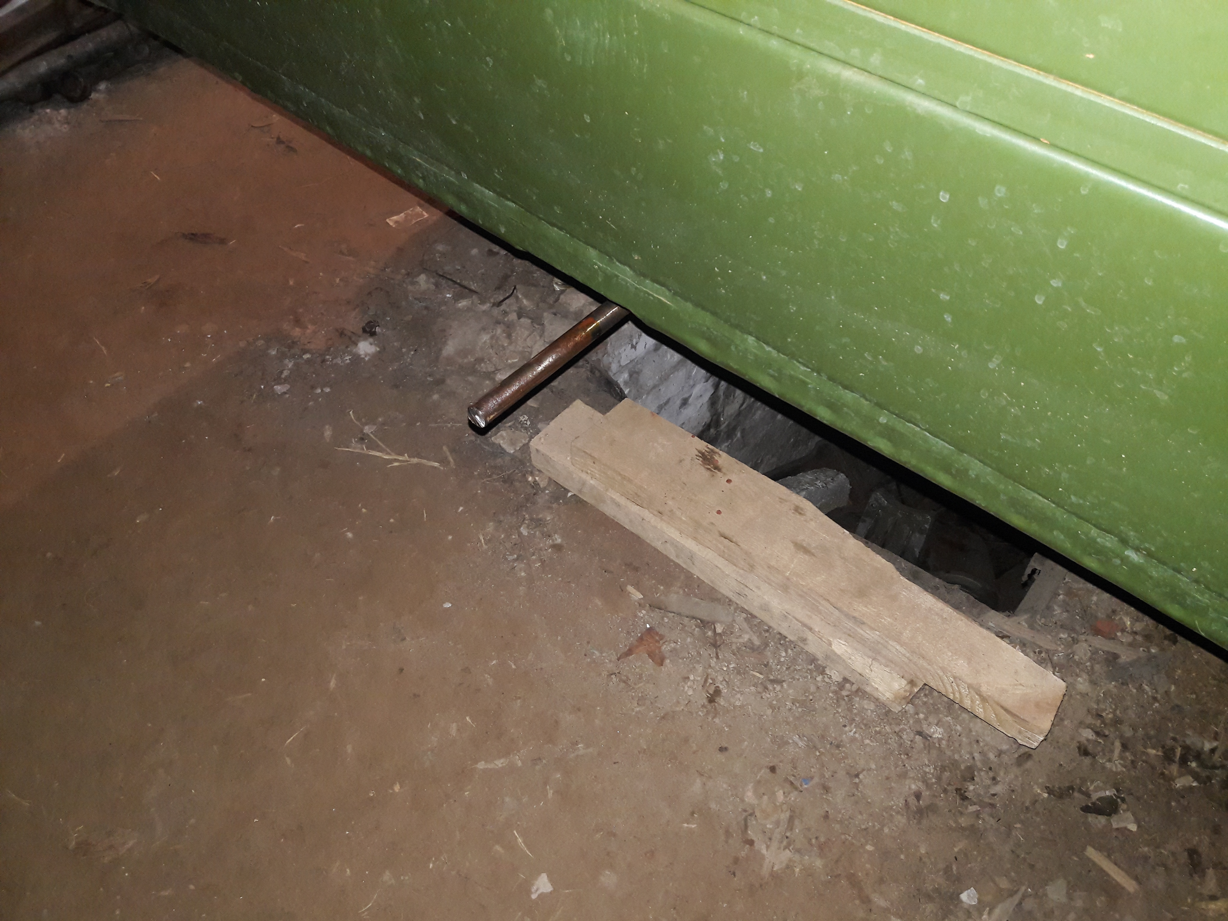

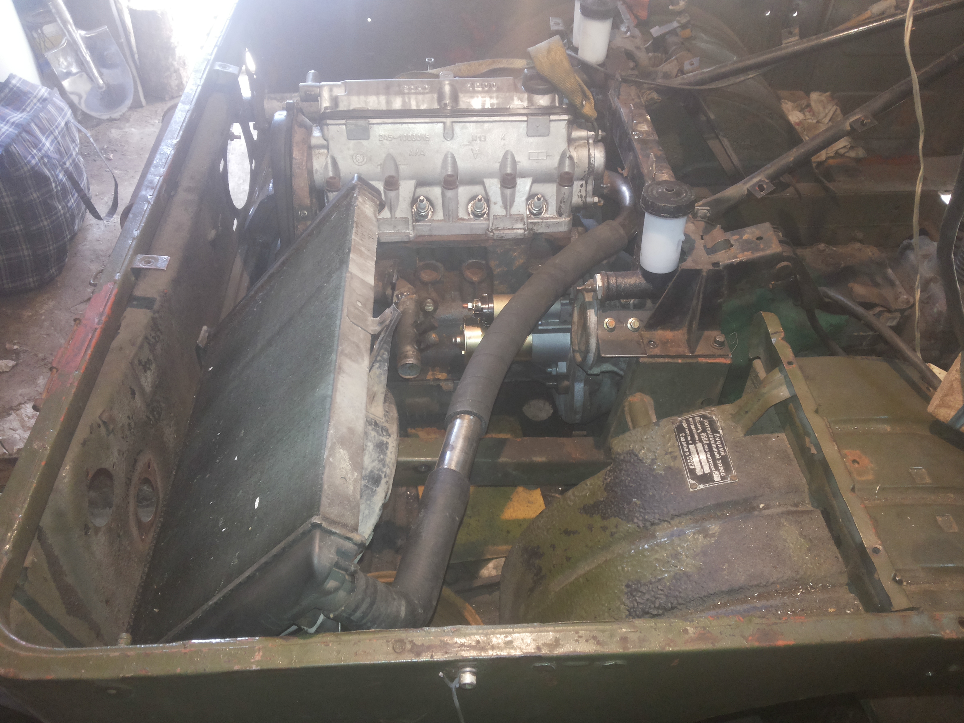

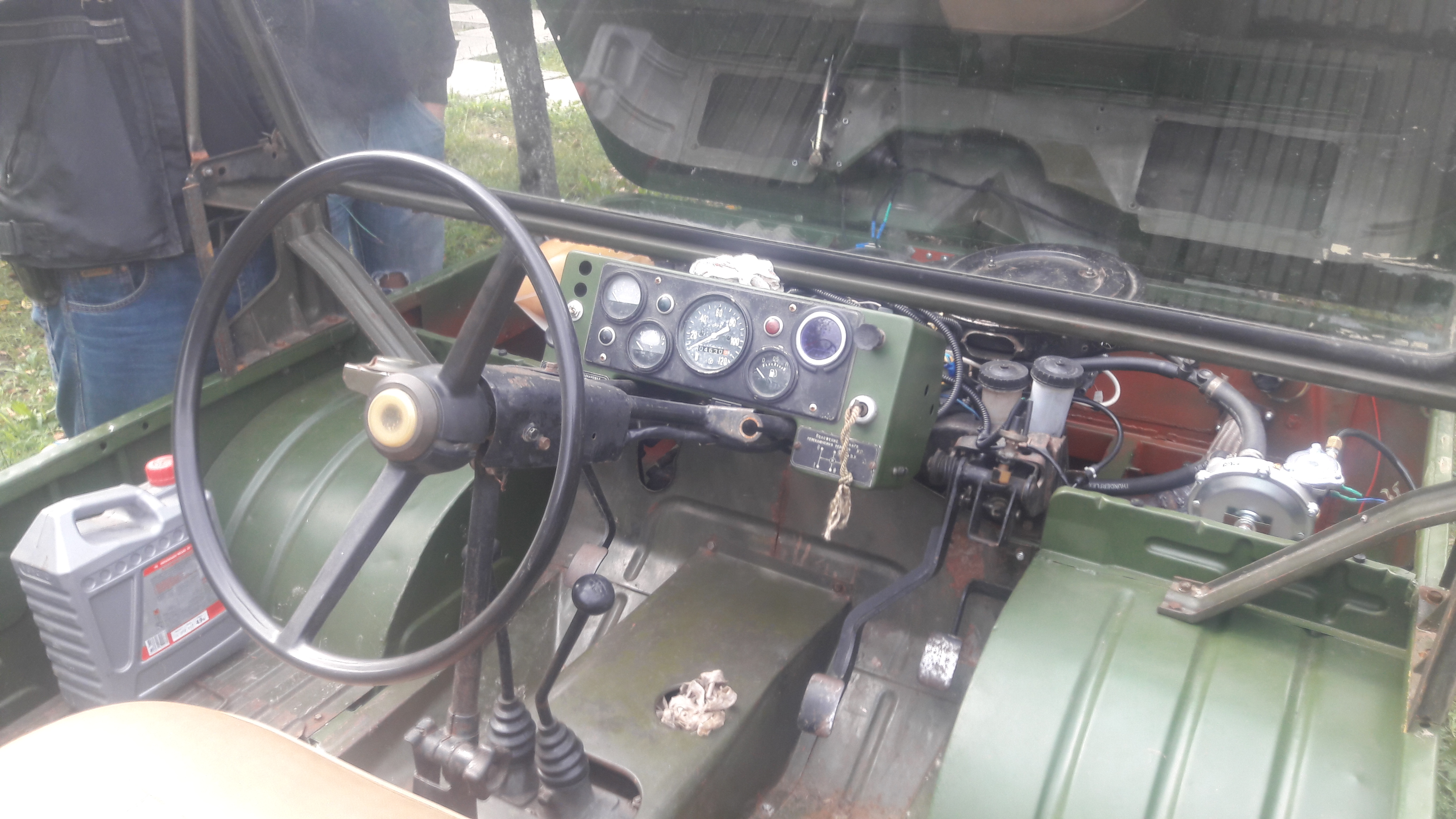

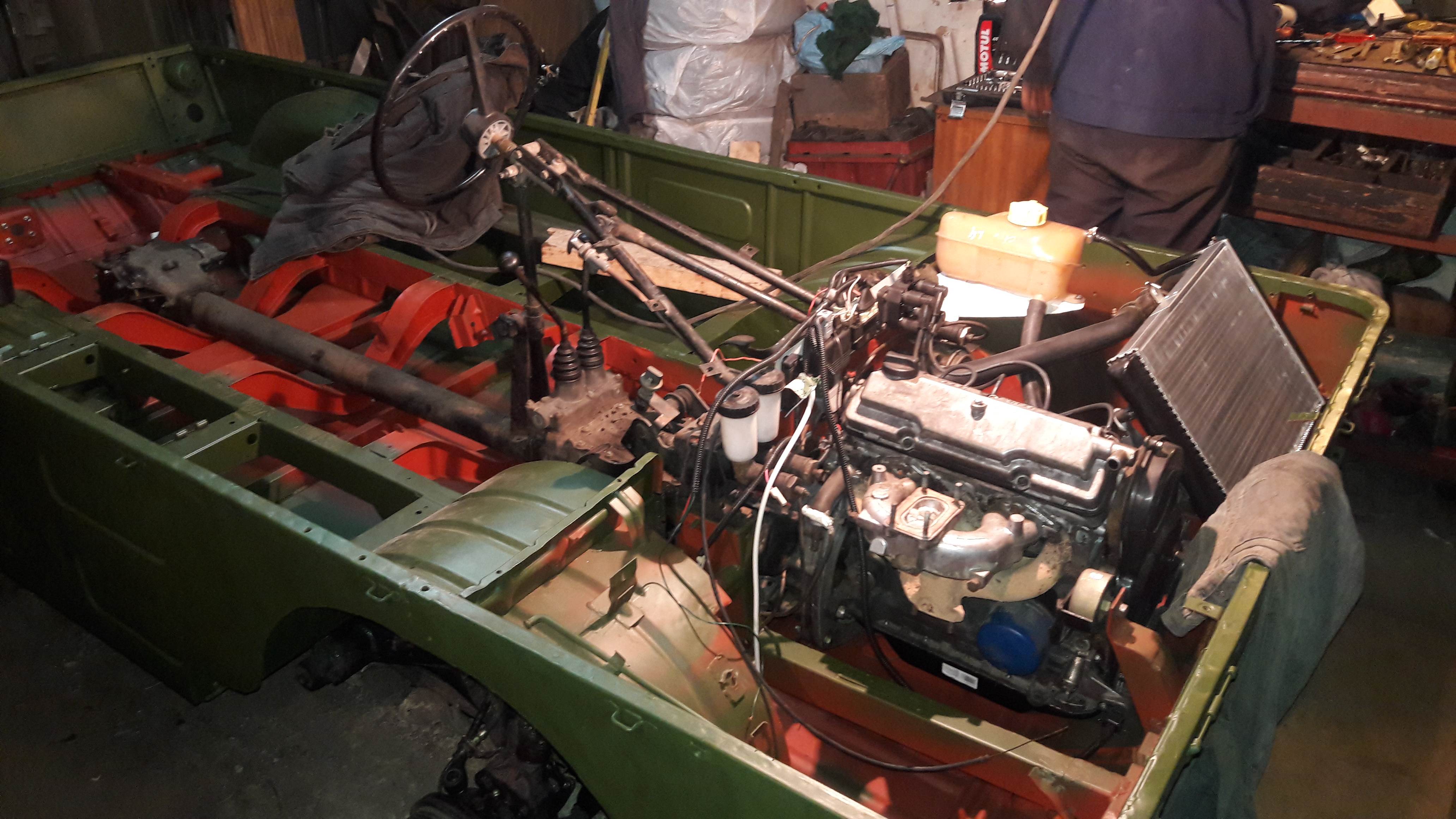

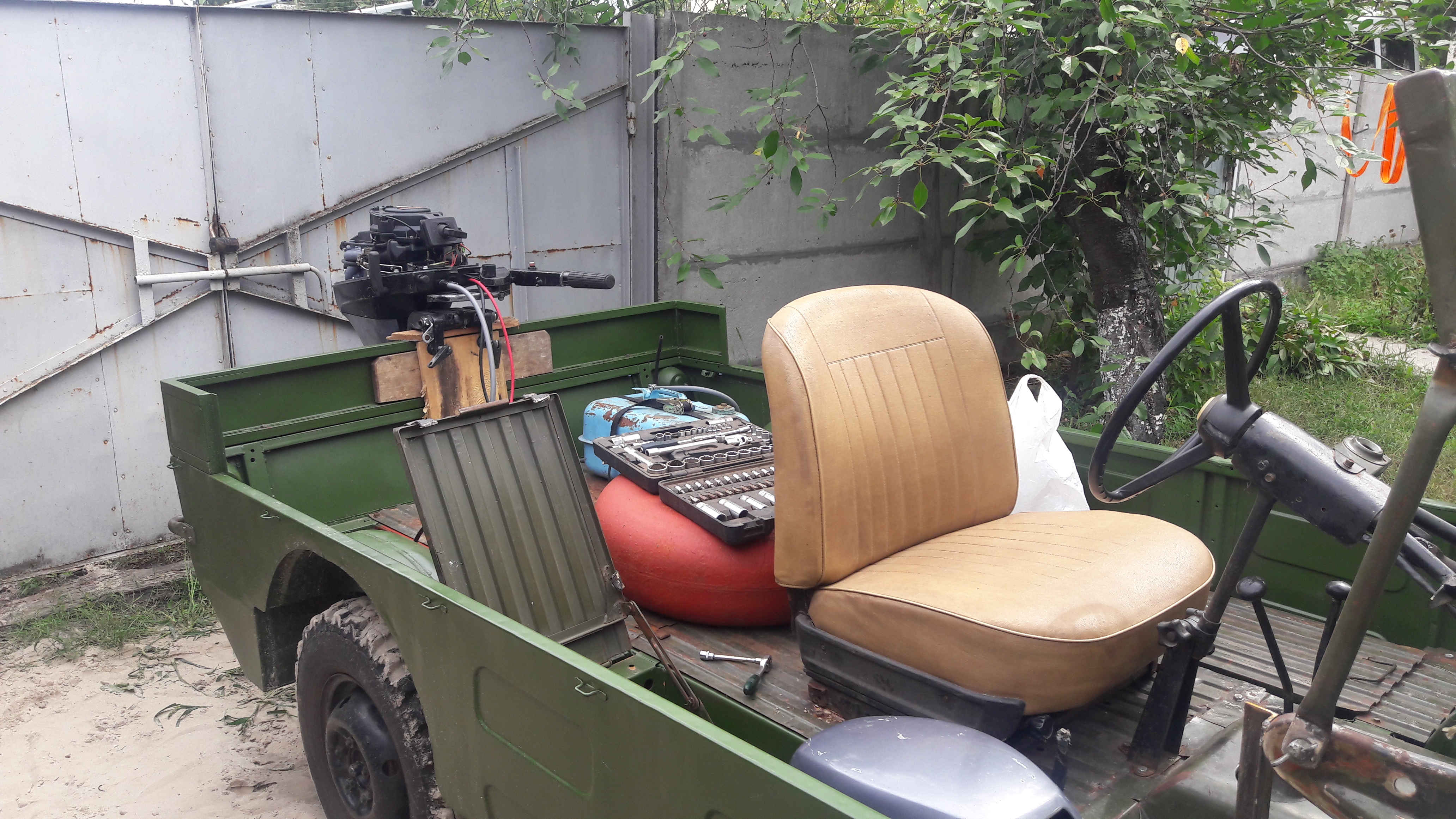

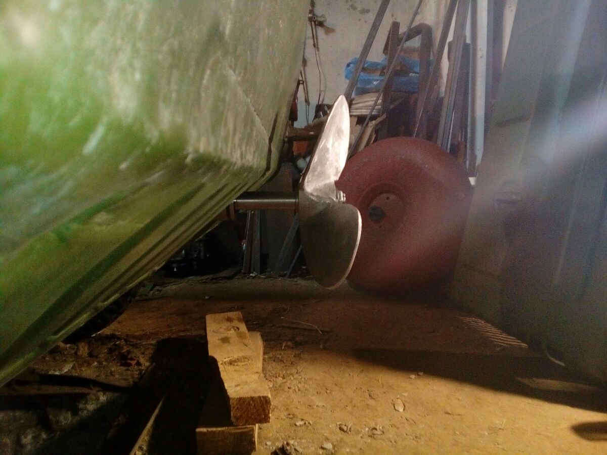

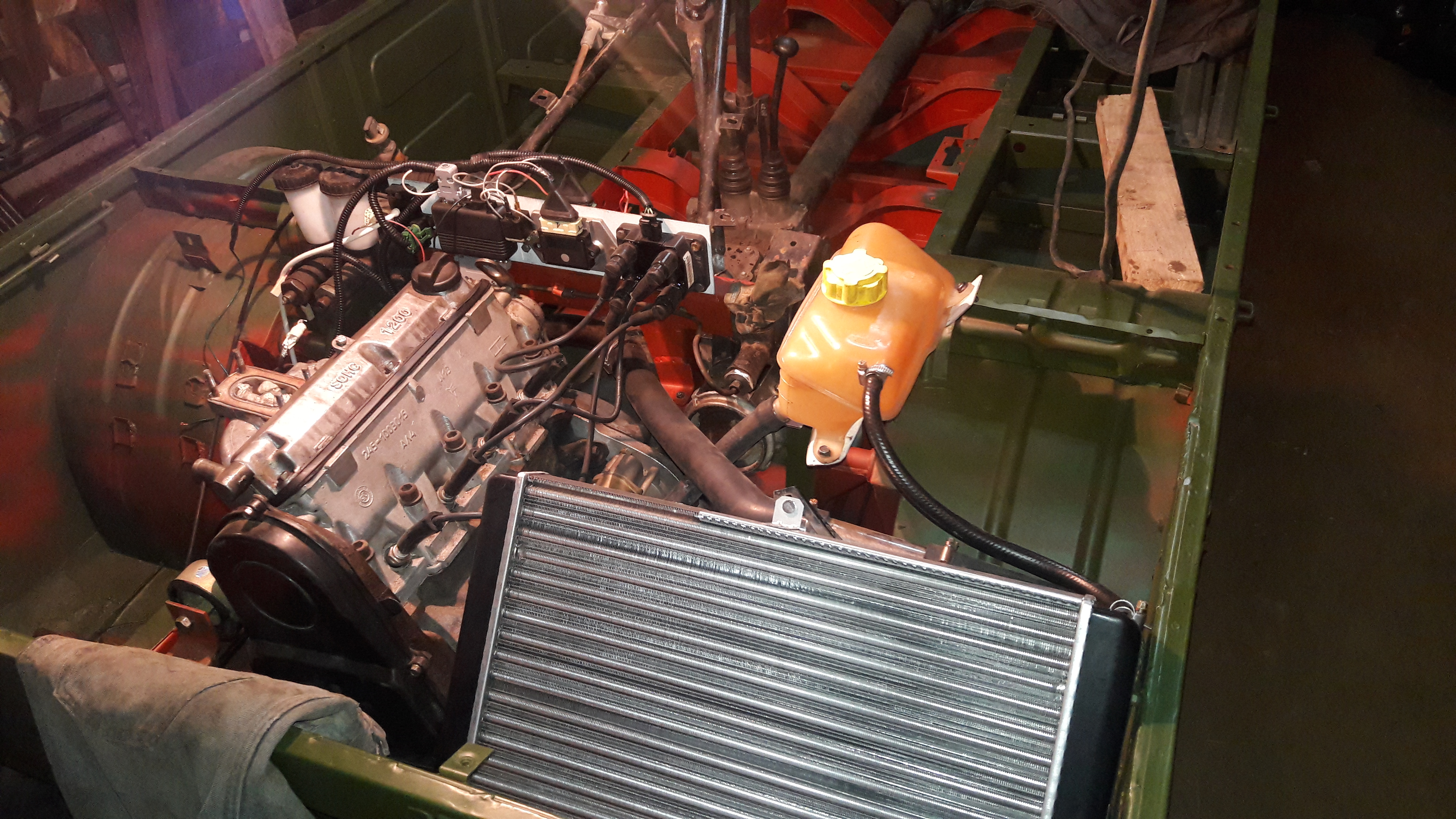

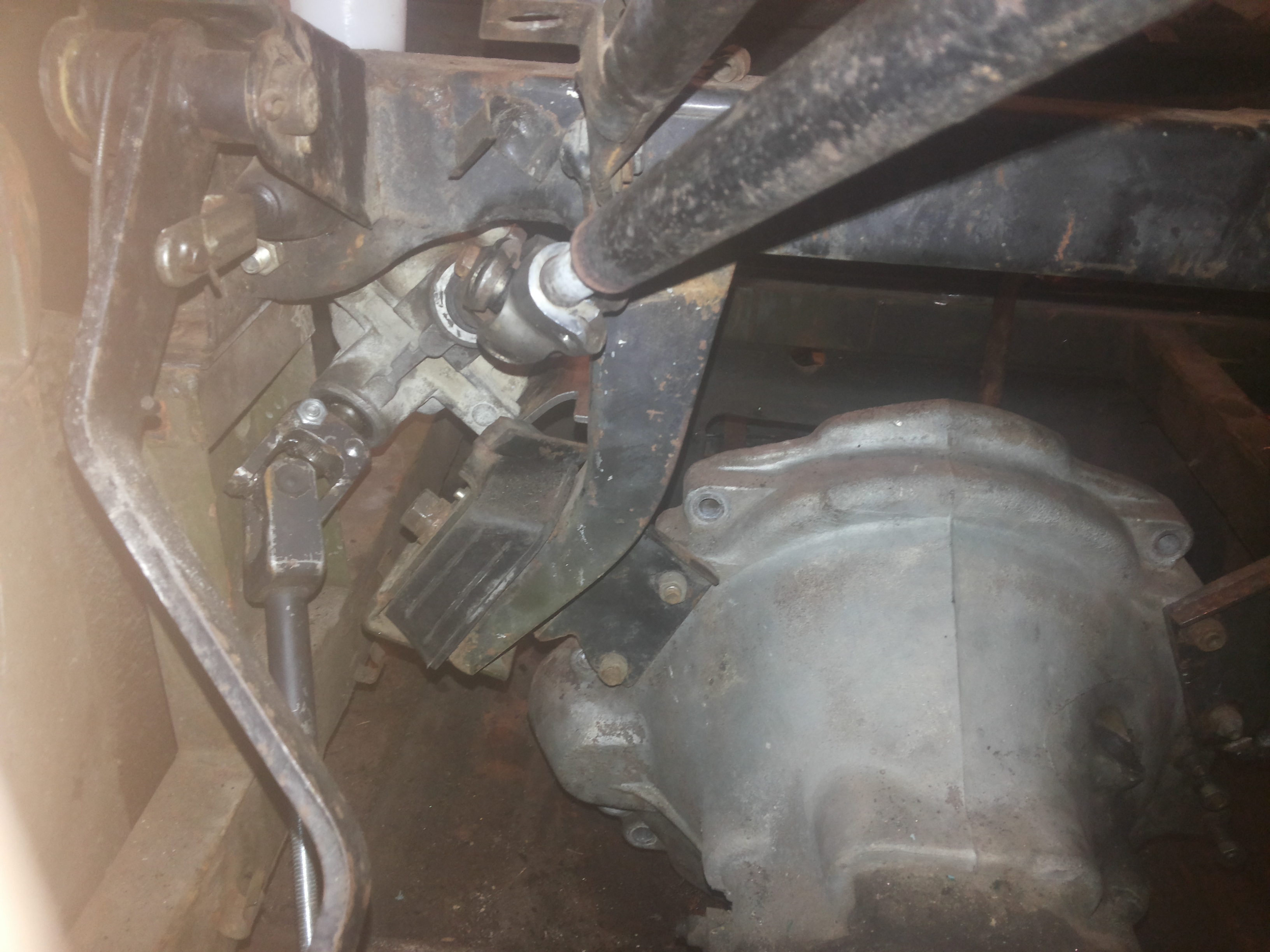

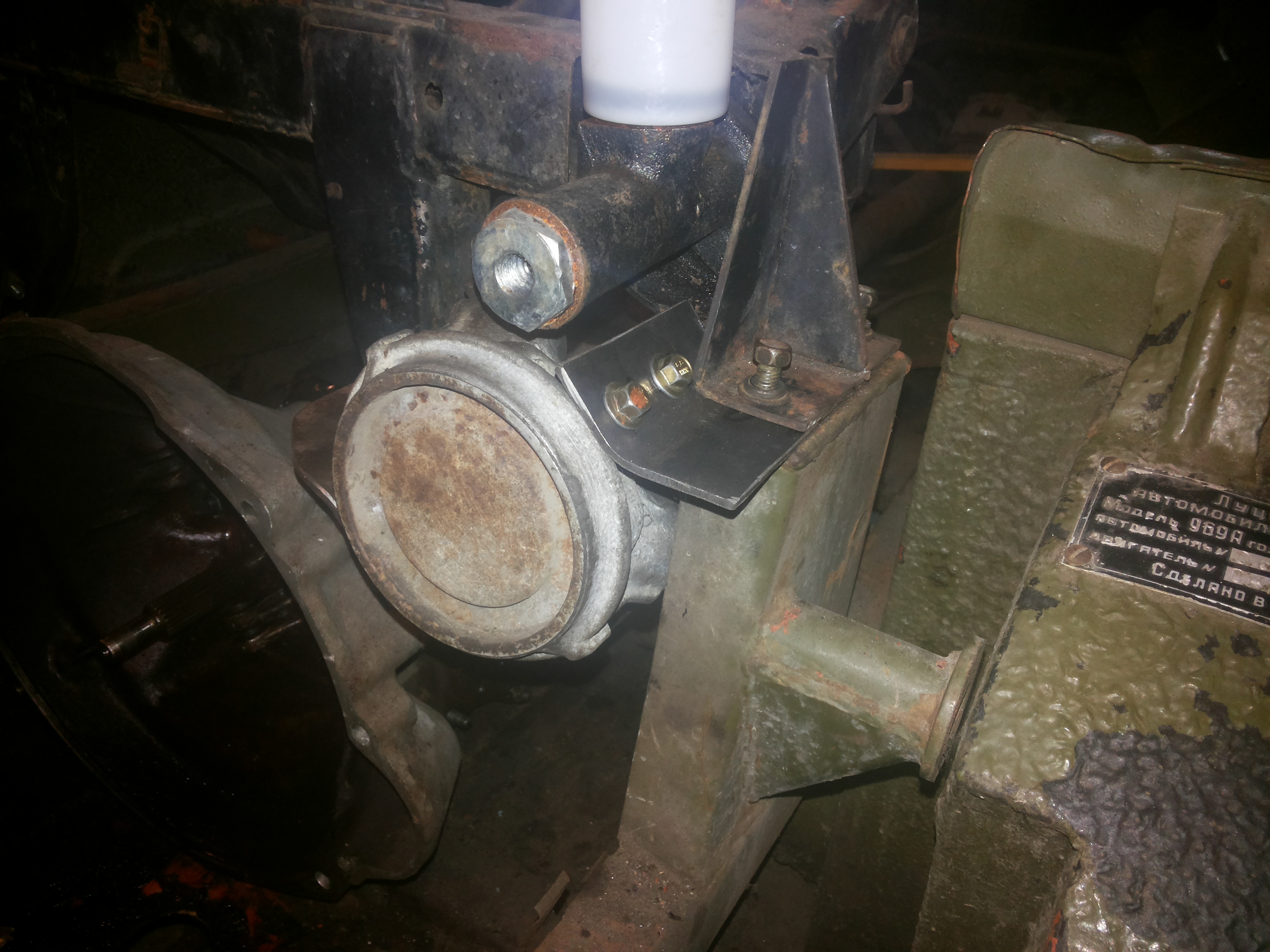

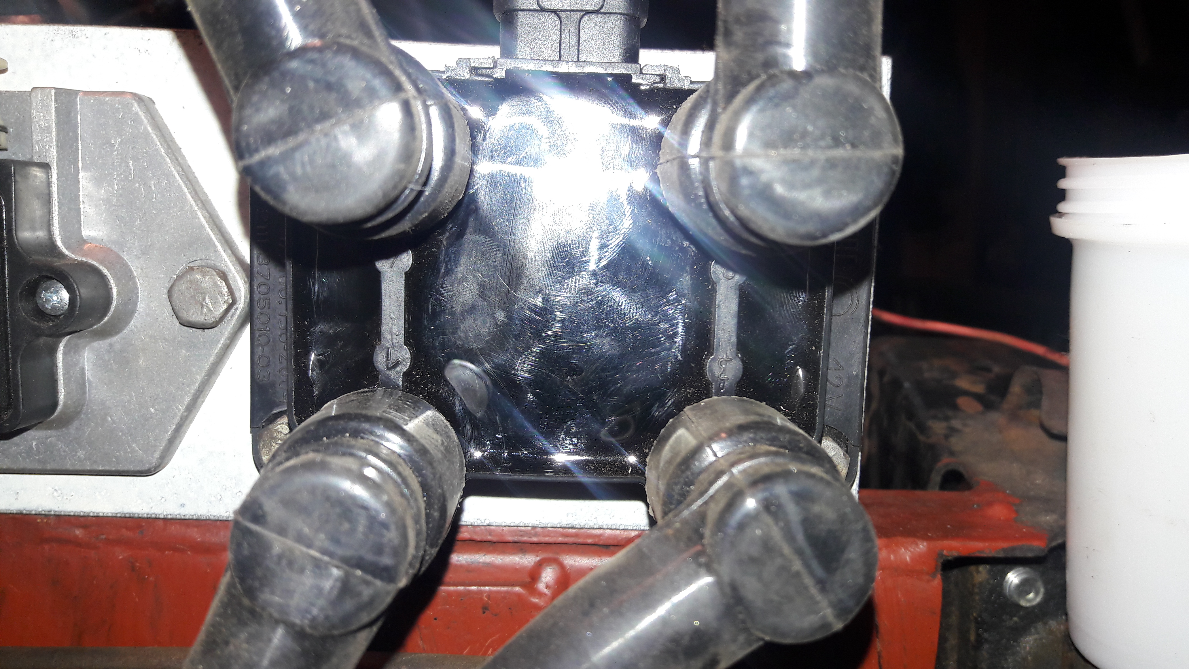

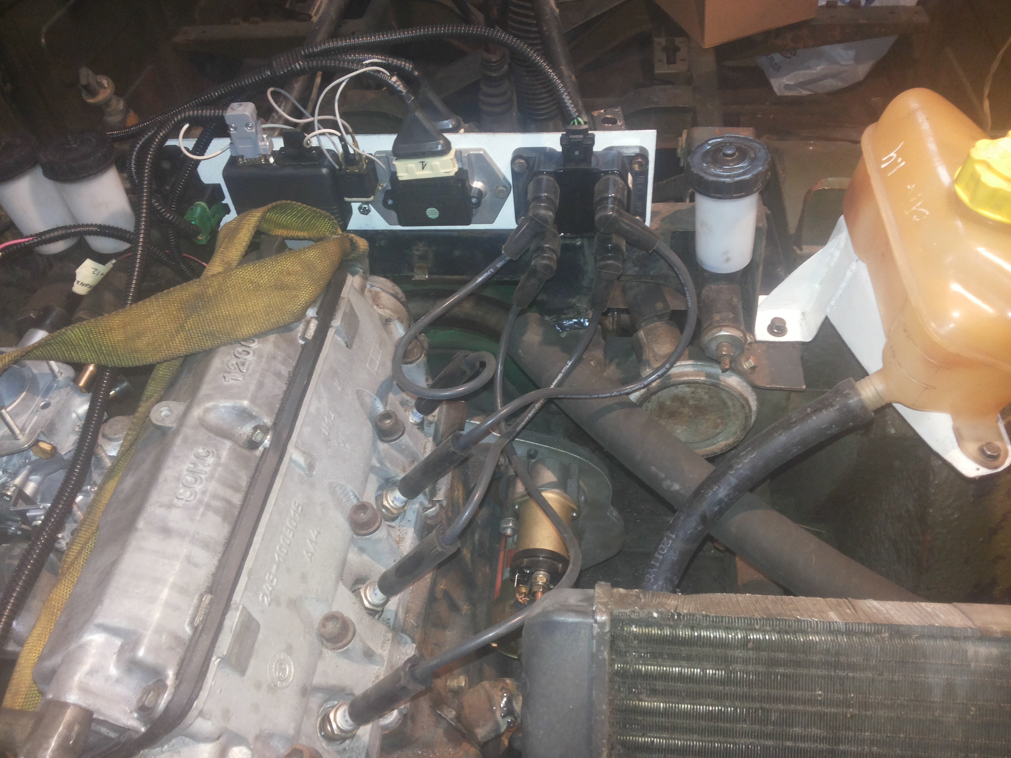

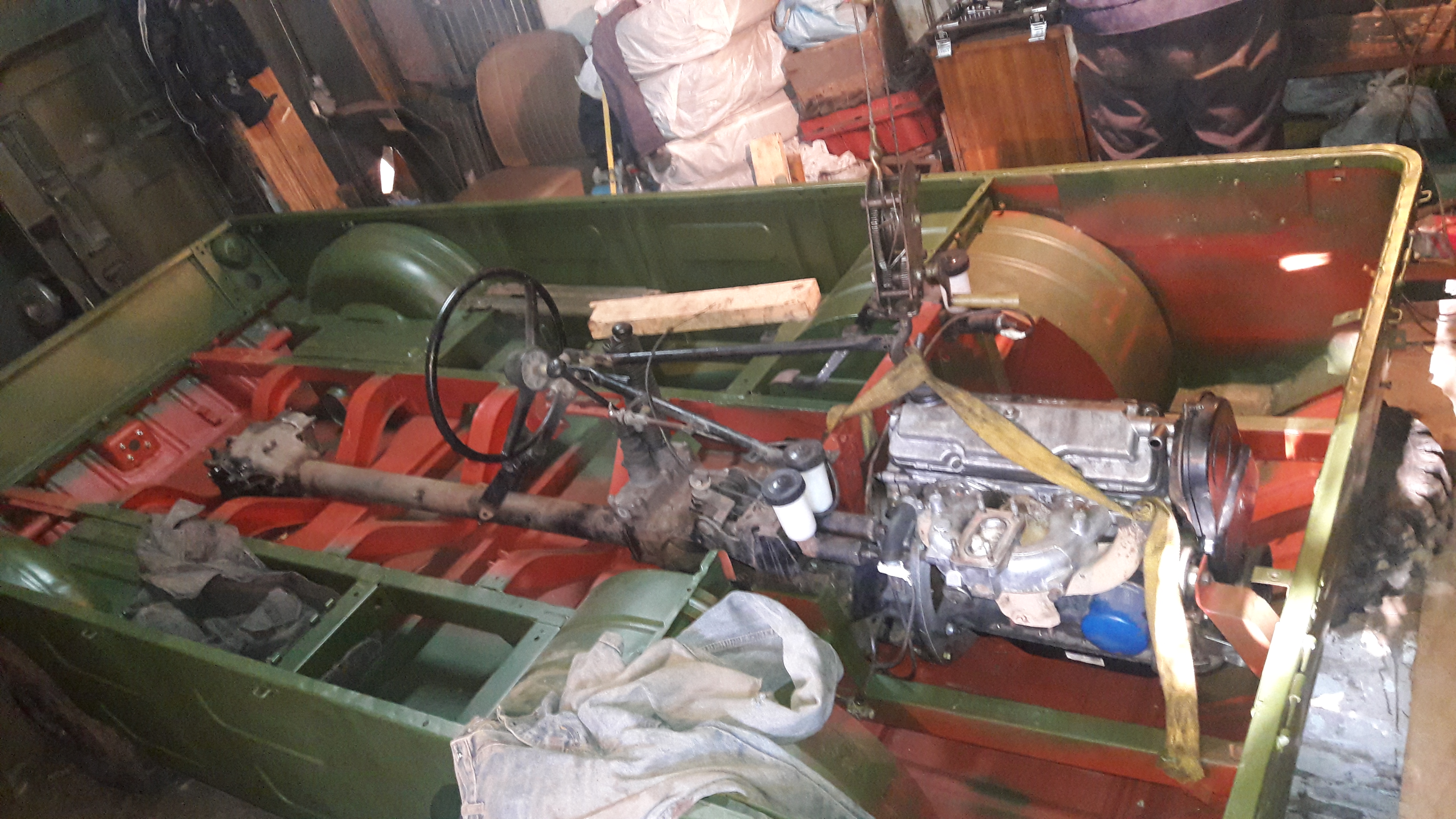

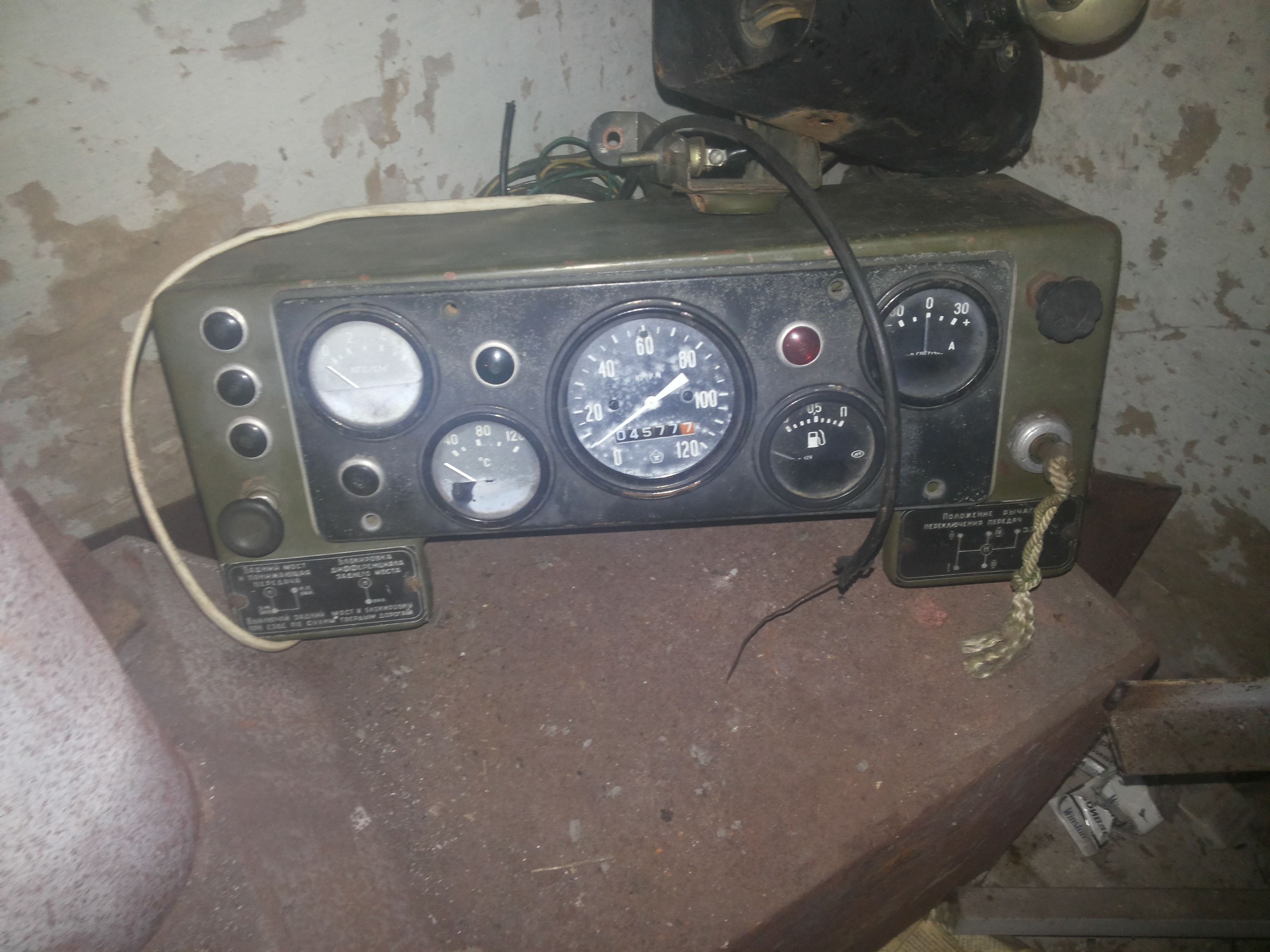

идет процесс сборки
Назва:  20160722_175500.jpg
Переглядів: 571
Розмір:  3,03 МБ
ID:	119160   Щоб збільшити малюнок, клацніть по ньому
Назва:  20160722_180851.jpg
Переглядів: 521
Розмір:  3,21 МБ
ID:	119161   Щоб збільшити малюнок, клацніть по ньому
Назва:  20160722_180857.jpg
Переглядів: 506
Розмір:  3,26 МБ
ID:	119162   Щоб збільшити малюнок, клацніть по ньому
Назва:  20160722_194050.jpg
Переглядів: 521
Розмір:  3,25 МБ
ID:	119163   Щоб збільшити малюнок, клацніть по ньому
Назва:  20160722_205159.jpg
Переглядів: 507
Розмір:  3,15 МБ
ID:	119164   Щоб збільшити малюнок, клацніть по ньому
Назва:  20160722_205213.jpg
Переглядів: 512
Розмір:  3,30 МБ
ID:	119165   Щоб збільшити малюнок, клацніть по ньому
Назва:  20160722_205231.jpg
Переглядів: 534
Розмір:  3,81 МБ
Продолжение следует
примеряли доработанный задний дифференциал с выходом отбора мощности для винта
шикарная работа! а те ребята что дорабатывали диф берут заказы?
Старий 18.03.2017, 22:25   #59 (permalink)
Аватар для Паяльник
Дописи: 1.810
Допис від Sven Переглянути допис
все делали сами, кроме сварки (основная работа это сварка )
могу спросить
Старий 22.04.2017, 22:20   #60 (permalink)
Аватар для Паяльник
Дописи: 1.810
продолжаем работать над ТПК
на фото 1,4 пост 60 установлен винт который почти будет в воде .
вопрос. не будет ли малое расстояние между корпусом и винтом ?
винт от ПОК типа от амура левого вращения.
хвате ли поступлению воды на винт ?
и так винт на много выступает , так как может задевать землю при спусках в оврагах , берега итд.
обороты винта предположительно 500-1500 об.
скорость до 10 км час
фото 12 .доработка коробки ,установка блокировки (переднего ) дифференциала
