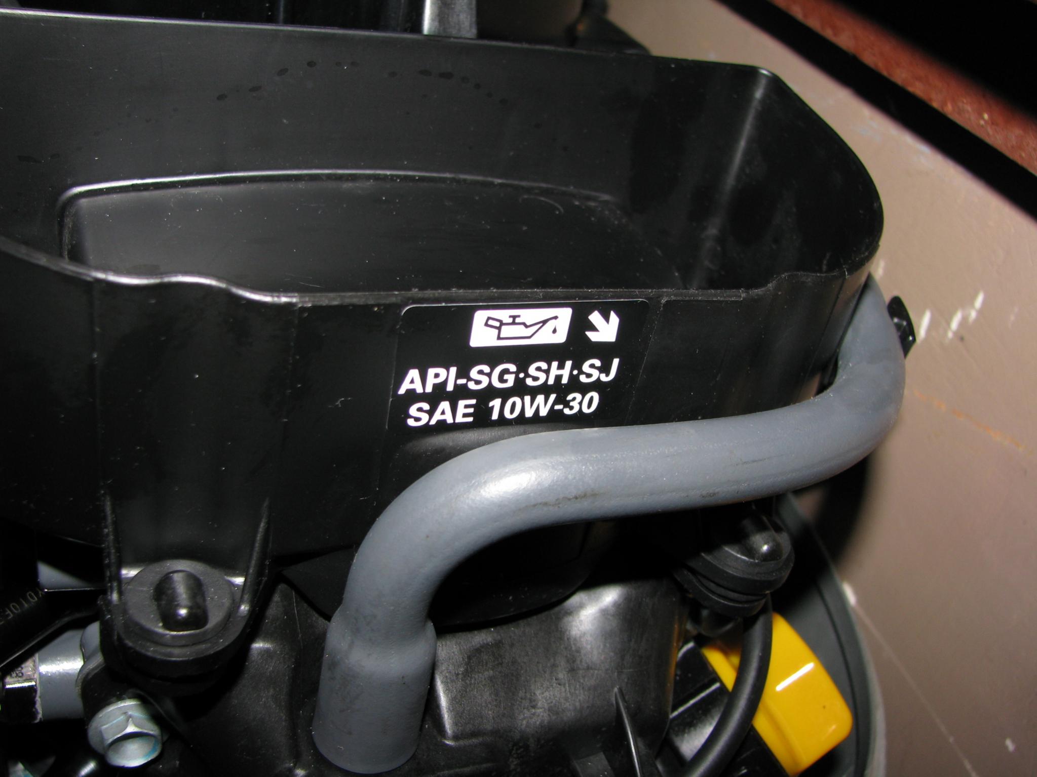

А к моим моторчикам 10W30 рекомендовано.

А какая разница...в какой воде ходит двигатель ???? Как это может влиять на выбор масла ????
Понятно что масло можно брать любое, подбор только по тактам движителя.
Ну это если верить в рекламу, то маринистое борется с коррозией возникающей от солёной воды и воздуха морского.
Но думаю это просто рекламный трюк и не более, есть требование вязкости и качества, всё остальное от лукавого.

Да я тож смотрел стандарты масел на наклейках в голове мотора ! что на MARINE ,что на обычных автомобильных стандарты одинаковые ! Только вот обороты продолжают , смущать .

А при чем обороты вообще? Есть маслонасос который постоянно поддерживает необходимое давление масла в парах трения , а им больше ничего и не нужно. Там нужна устойчивость к сдвигу, но и она растёт только с ростом кинематической вязкости W50 ,но толщина плёнки даёт лишнее сопротивление и на высоких оборотах может вообще к масляному голоданию привести, если зазоры под W30 заточены.
