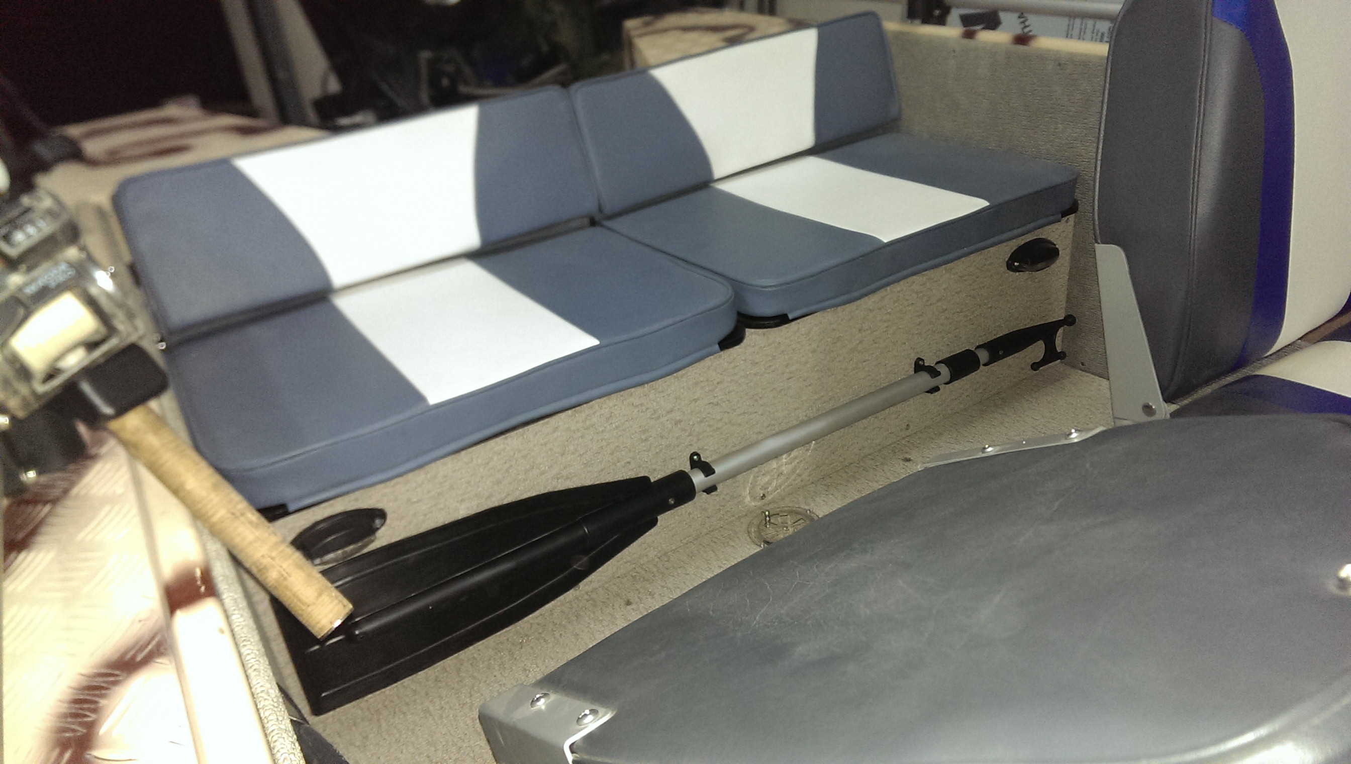

Вот скоро увидит свет такой экземпляр казанки... В одном из рундуков встроен аэратор...
Вот такая "Казанка" получилась...

Позже доставили стойку с сиденьем...

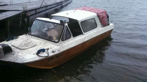

Форумчане . . . к вашему вниманию Казань до и после !!!
Оценивайте, берите во внимание, если есть вопросы пишите, звоните будем рады помочь

Не плохо получилось, интересно сколько такая казанка, без мотора, стоит после тюнинга?

Хорошо переоборудовал со вкусом.

Шикарный вид. Не забудьте поставить две помпы. С вырубаным носом, зная как казанка ныряет в волну, это обязательно!

А аэратор в нос Казы,-не есть гуд(ИМХО)!

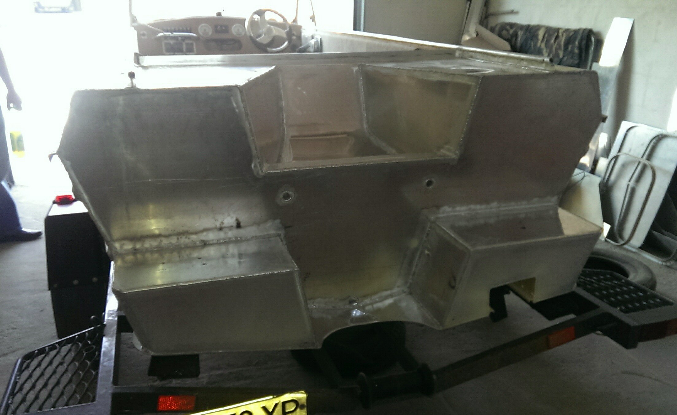

Вот так выглядит наша доработка сарепты... Полностью переделанный транец, добавлены кринолины. Под паелами изготовили три совмещенных алюминиевых бака общей емкостью 100 л.!!! Увеличили лючек носового рундука. Спрятали лебедку под палубу. Все стекла в лодке( лобовое, форточки и рубка) изготовлены из триплекса. И даже в правом кринолине есть небольшая ниша для трансдюсера!! Чтоб случайно не отломать

Транец...

Мотор на каком-то кронштейне висит ?
Механический "павер лифт". Для удобства вертикальной регулировки
