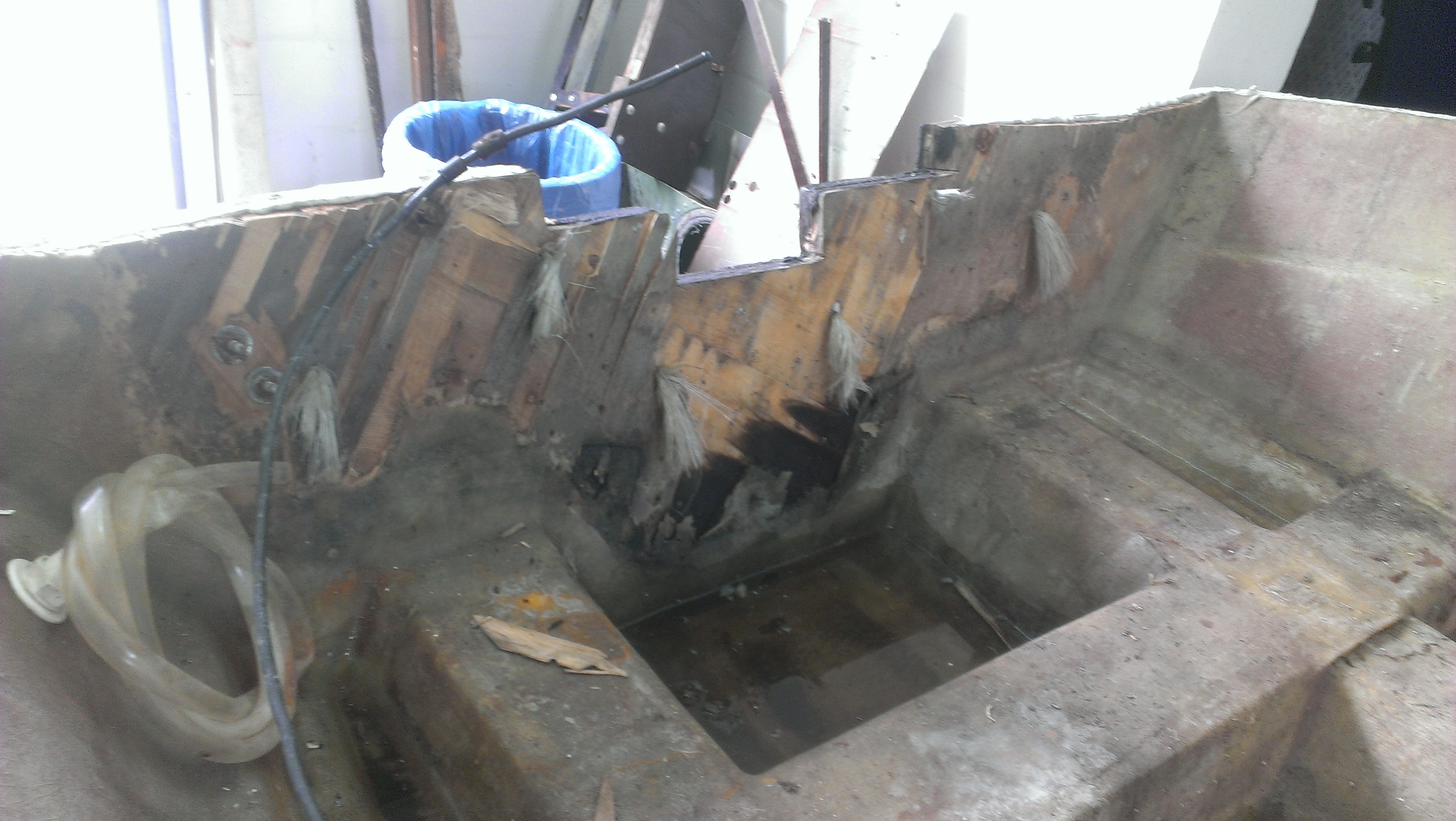

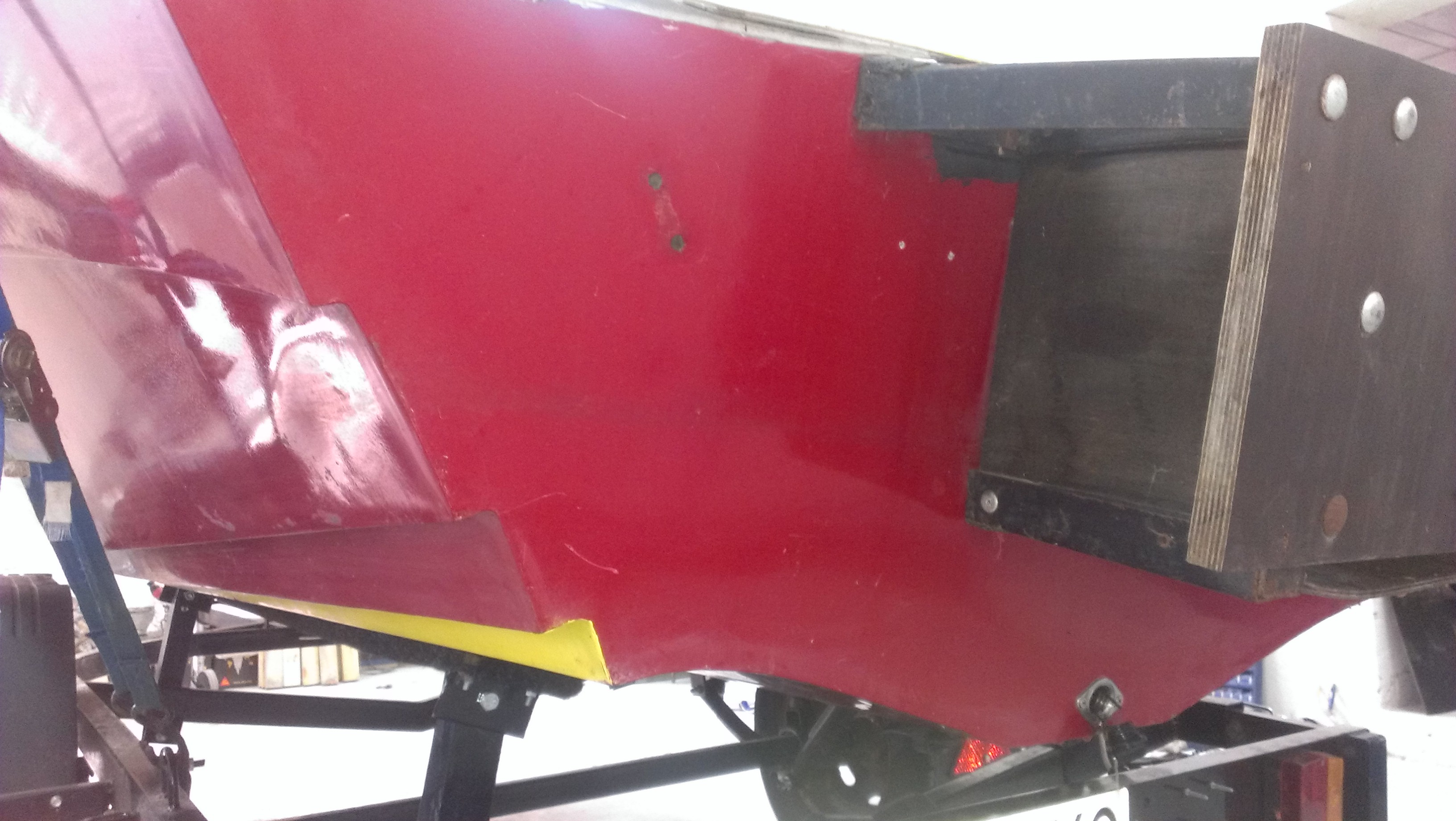

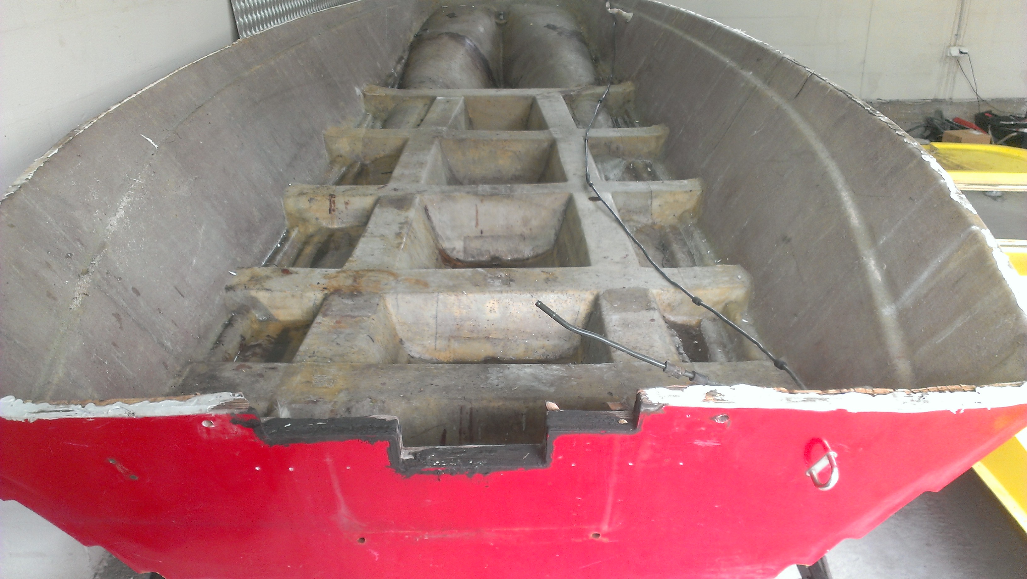

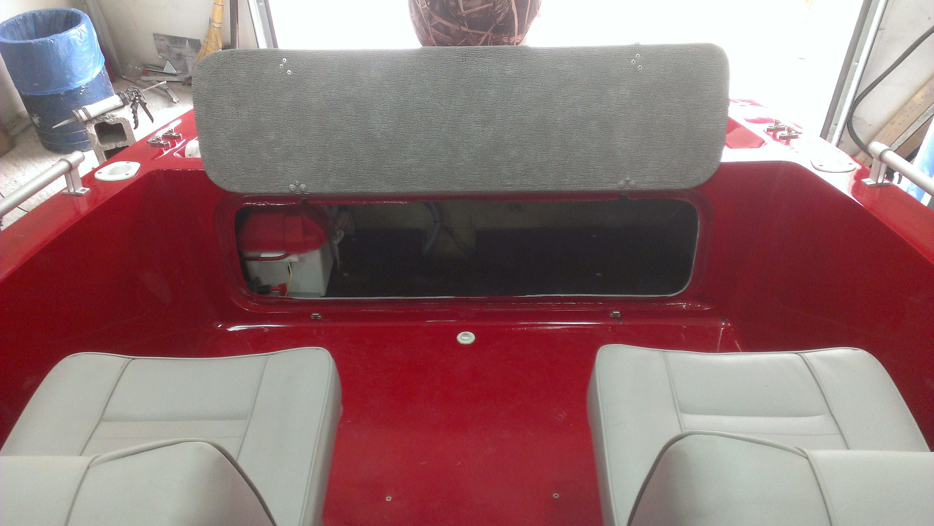

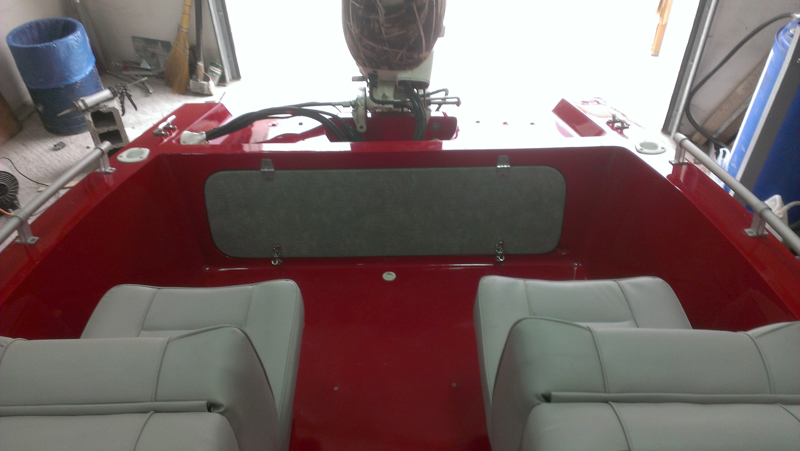

Типово Транец на южанке 2
Зацените как я переделал транец на южанке... Под рецесом установлен алюминиевый бак на 50 с хвостиком литров. Лодка была до меня выкрашена в камыш, пришлось попадать в цвет и закрасить транец... вроде отлично получилось

Типово Re: Транец на южанке 2
Вышло аккуратненько :) Да и в цвет вроде...
Я подкрашивал только транец и рецес, так как все это переделал... камыш на бортах родной, там если приглядеться то даже видна разница в мою пользу
Допис від Verado 350 Переглянути допис
Внешне аккуратненько )
А моторчик примеряли?
Рулевой шток как в таком пространстве? не цепляет? а в откидке?
И откуда троса и провода аккуратно выводить будете?
Мотор уже стоит, троса тоже... все в идеале!! Иначе быть не может)) для заметки: минимальный вырез в транце должен быть 848 мм. Так книжка пишет

Старий 16.08.2013, 12:38   #8 (permalink)
Аватар для Niyazovitsh
Дописи: 5.183
Сказал(а) спасибо: 3.992
Вот и чудненько)
По фото масштабировать сложно.
А угол наклона транца не маловат??? Просто с интереса.А То как бы для буржуйских и родного нехватает.Или клин будет.
фотки немного ранние, а так лодка уже на воде и показывает все свои достоинства)) Клин конечно же поставил, так как при изготовлении транца привязывался к родному листу... Желающие сделать свою лодку толково, обращайтесь, цены не кусаются))) И конечно же для вас, дорогие форумчане...
