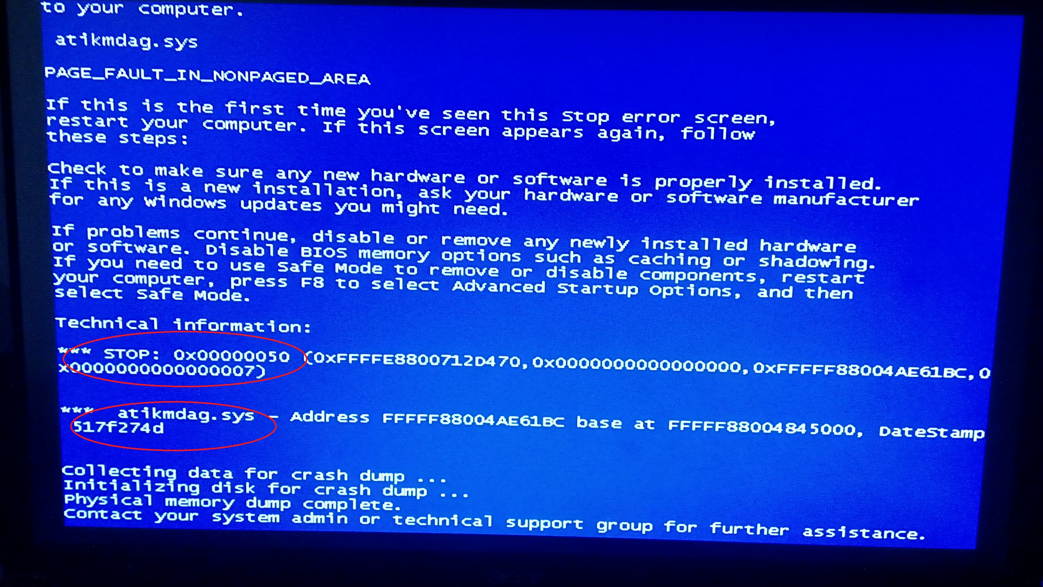

Подскажите что это может быть. После пары боев в танки комп вылетает на синий экран. Моды не пользую, кэш чистил, клиент загружал с нуля. При других видах работы на компе этого не происходит. Появляться синий экран начал после последнего обновления танчиков и так совпало, что после переустановки винды с 32 на 64 бит.

Походу ругается на дрова ати.
Сбросьте настройки биоса по умолчанию. Проверьте сначала память мемтестом. А потом видеокарту фурмарком.
Я думаю что дровами с оф сайта все обойдется, хотя могла и видеокарта накрыться.
Вот два параметра по которых нужно гуглить ошибки.

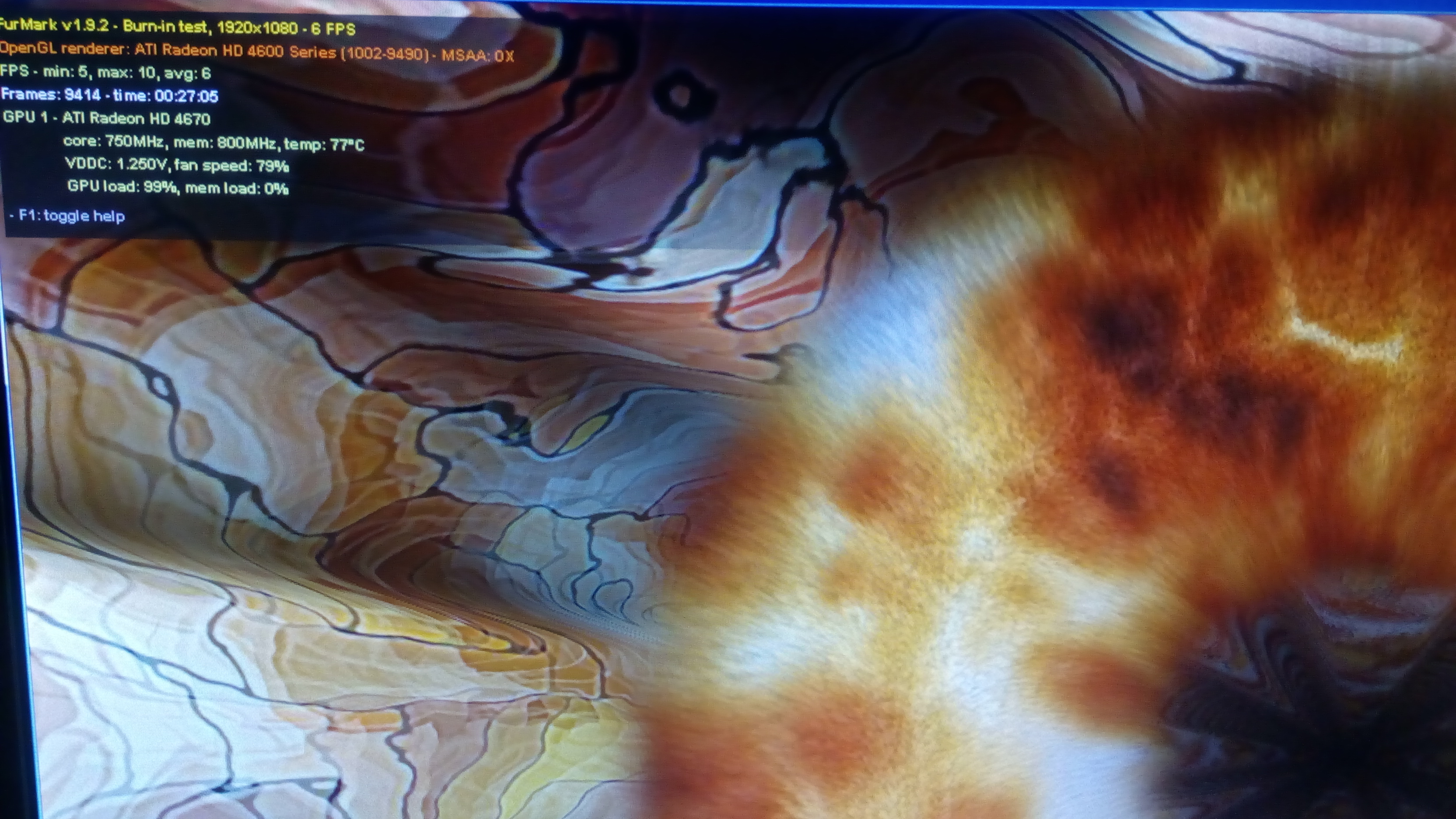

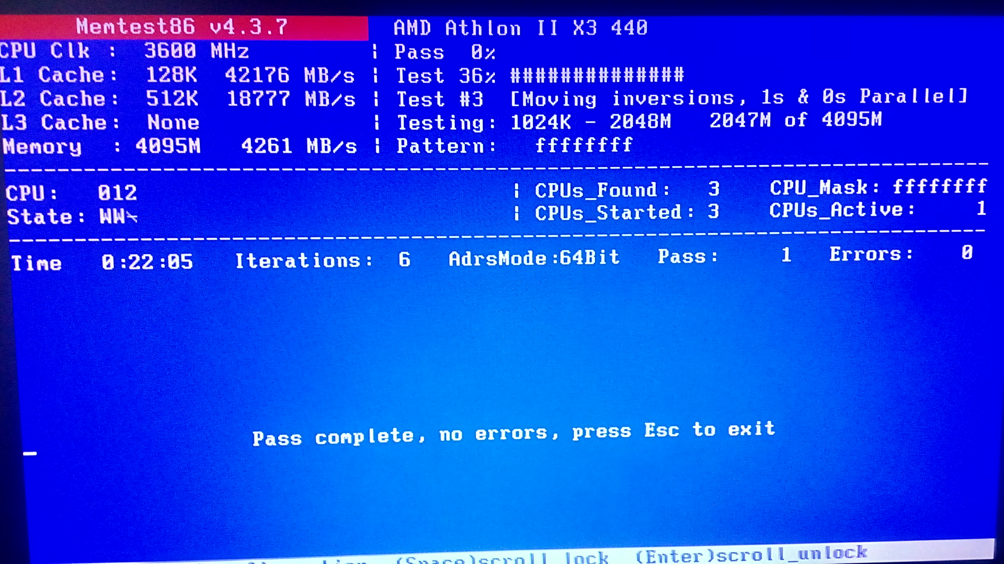

видео атi ?
Да, HD4670, дрова свежие. Но при тестировании более 25 мин температура не поднялась выше 77 грд.
Тестирование памяти тоже косяков не выявило...

Главное что на тесте видео артефактов не было.

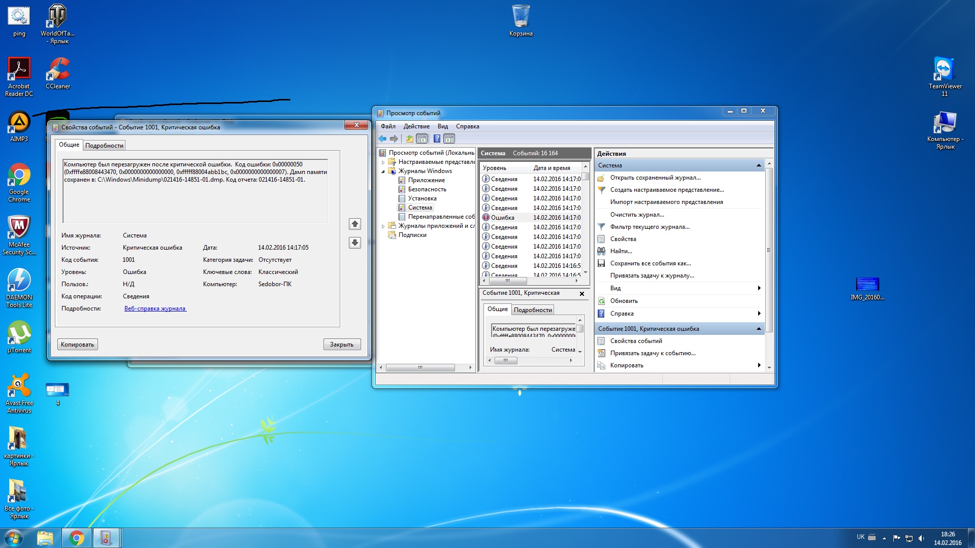

А что в журнале событий есть криминального в момент вылетов в синий экран
Поподробнее можна?
Не ждите чуда, чудите сами!

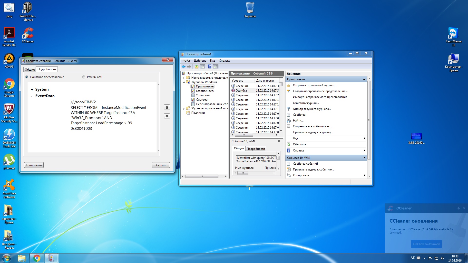

Старий 14.02.2016, 18:06   #17 (permalink)
Карапь: нырок, язь
Дописи: 1.770
Сказал(а) спасибо: 447

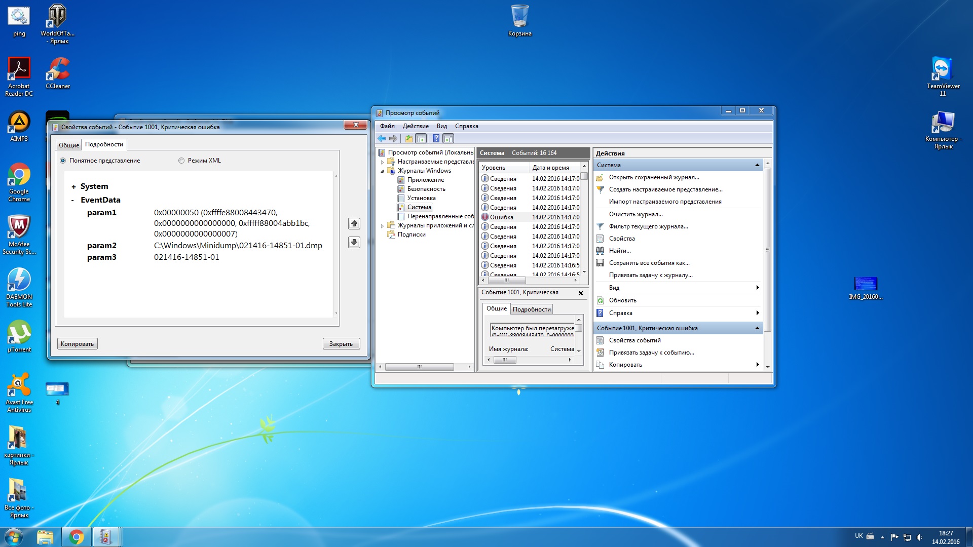

Типово Re: подскажите по компу.
Пуск-Панель управления-Администрирование-Просмотр событий-Журнал windows
и там глянуть вкладки "Приложения" и "Система"
Все что есть события за пару минут до вылета с красным и желтым значком
выкладывайте сюда
Я так понимаю 7 стоит?
Инсталяха винды не "сборка" случайно?
На крайняк можно по-быстрому поставить либо параллельно систему либо на другой жесткий.
Можно еще при желании винт проверить на бед блоки, но врядли.

Сказал(а) спасибо: 3.911
Допис від kotysh123 Переглянути допис
Как попасть туда я знаю, я не знал куда смотреть. Стоит 7-ка, естественно ломаная, по моему Zverя. Есть лицензионка, но Домашняя
