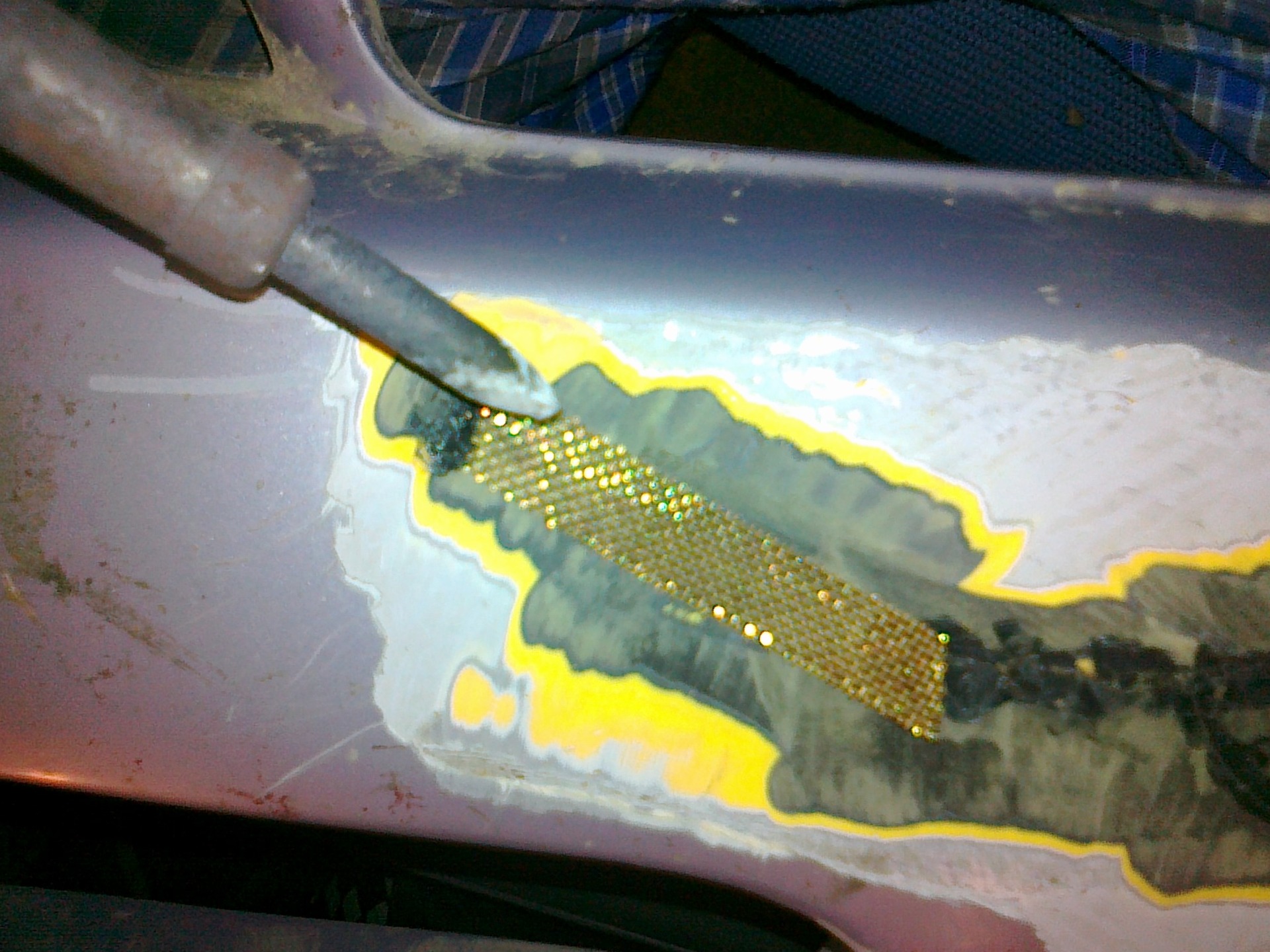

Как вариант.
Армировал бы дырку, вплавив паяльником куски пружины подходящего диаметра, а потом бы залил всё эпоксидкой с наполнителем.
Плюс стеклоткань или что-то в этом роде.
А ещё лучше сначала вплавить латку из металлической сетки.
Примерно так:
Назва:  5860948s-960.jpg
Переглядів: 1201
Розмір:  521,3 КБ
