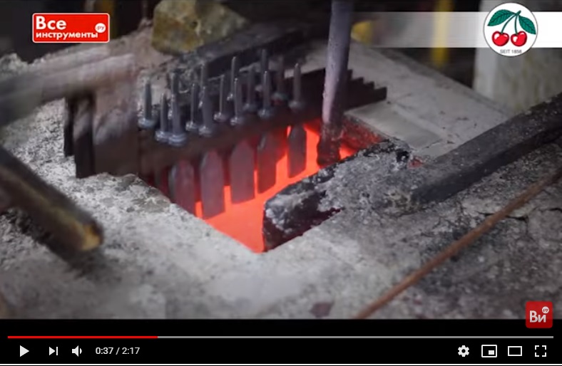

Я и не спорю. Фабрика "KIRSCHEN"
Закалка, нет и половины длины.
Неэкономически да и незачем закаливать всю длину.
