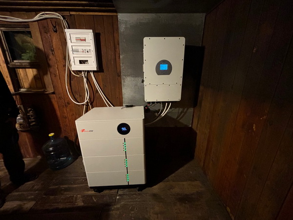

для аккума з БМС пофіг на скрут ампеража, а на скрут вольтажа теж пофіг?
Нет.
Ещё подключение "на скорую руку" при недавних летних отключениях, комбинированный преобразователь 12 КВт 3 фазы и аккумуляторы 20 КВт.
Почти во всех случаях выбор Deye НИ чем НЕ оправданная СУЩЕСТВЕННАЯ переплата!
Особенно с учётом что в Deye есть ОПАСНЫЕ по электро/пожаро безопасности ОШЫБКИ проэктирования!
Очередное ДОКАЗАТЕЛЬСТВО что при ограниченных деньгах автомобильный свинец единственно доступный вариант, к тому жэ дающий за те же деньги самую большую ёмкость.
ВСЕ эконом варианты резервного электроснабжэния в основном предназначенные для холодильника, топливного котла, телевизора, освещения на свинцэ, включая автомобильный, фотографии некоторых есть в теме, с зимы 2022-2023 отработали и недавние летние отключения.
То есть в крайнем случае если потребуется добавление ёмкости, в самом крайнем случае замена то для тех у кого ограничены деньги это по сути получится просто как покупка аккумулятора большэй ёмкости в рассрочку.

ОШЫБКИ
Немного оффтоп, но ошибка в слове "ошИбки" просто убило.
ПС. Перечитал пост 2 раза и ничего не понял.
Это о чём было? Что ошибки проектирования могут закончится пожаром, а фирма Deye сильно дорогая и есть что-то дешевле и не хуже? :)
Свинец конечно дешевле и подойдёт, если совсем с деньгами туго, но его ресурс при глубоких разрядах да и вообще общая снятая со свинца ёмкость как бы далеки от лития.
Про вес я вообще молчу.

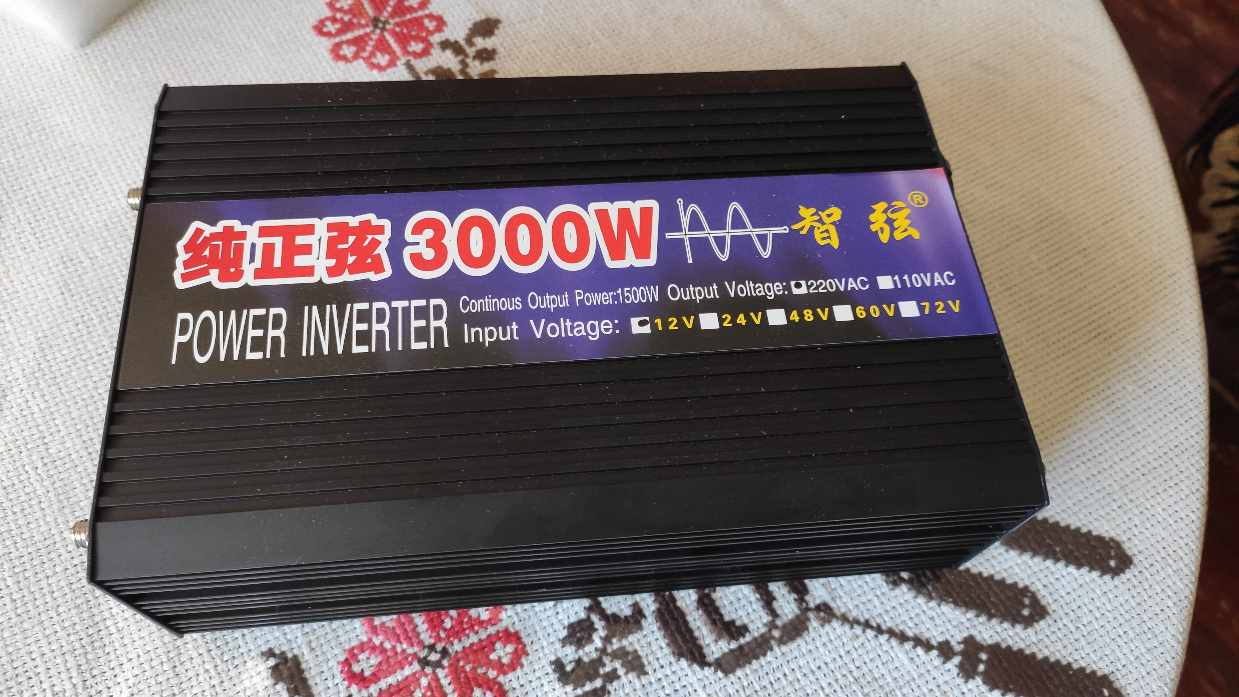

Вчера и ко мне приехал инвертор 3кВт.
Ехал ровно 1 месяц.
Затестил немного.
Большой, синусоида правильная, вентиляторы с маленькой загрузкой не включаются, а с большой ускоряются по мере увеличения мощности.
Провода в комплекте медные, толстые. На вид квадратов 15.
Припаял разъём на 120А вместо крокодилов.
Принтер лазерный и не инверторный холодильник 240Вт работают от него.
Правда инвертор пикает один раз при включении компрессора холодильника и два раза при включении принтера. Ноут 190Вт вообще без вопросов.
Конечно два вентилятора на нагрузке около 250Вт уже шумят ощутимо.
С большой нагрузкой не проверял, т.к. разъём до 120А и бмс не совсем понятная.
Мне было главное, чтобы пусковые токи холодильника и принтера инвертор выдерживал.
ПС. На фото видно синий мой первый инвертор, который типа 1600Вт, но реально ватт 800 наверное.
Так вот он "тянет" одновременно: два компа суммарно 250Вт, ноут 100Вт, свет во всей квартире, телевизор 100Вт, несколько зарядок телефонов. Всего около 500Вт +-.
В таком режиме хватает на 2-3 часа аккума лифер 90Ач.
Один комп 100Вт + свет + зарядки телефонов - на 6,5 часов аккума хватало и потом свет включили - больше не проверял по длительности.
3кВт инвертор заказывал чисто, чтобы и холодильник работал от аккума.
На таких інверторах треба потужність ділити на 2, в твоєму новому 1.5кВт.
