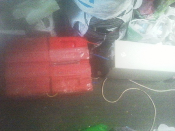

Fix, просто думки по темі теми:
А чи потрібен той гибридний інвертор у квартирі?

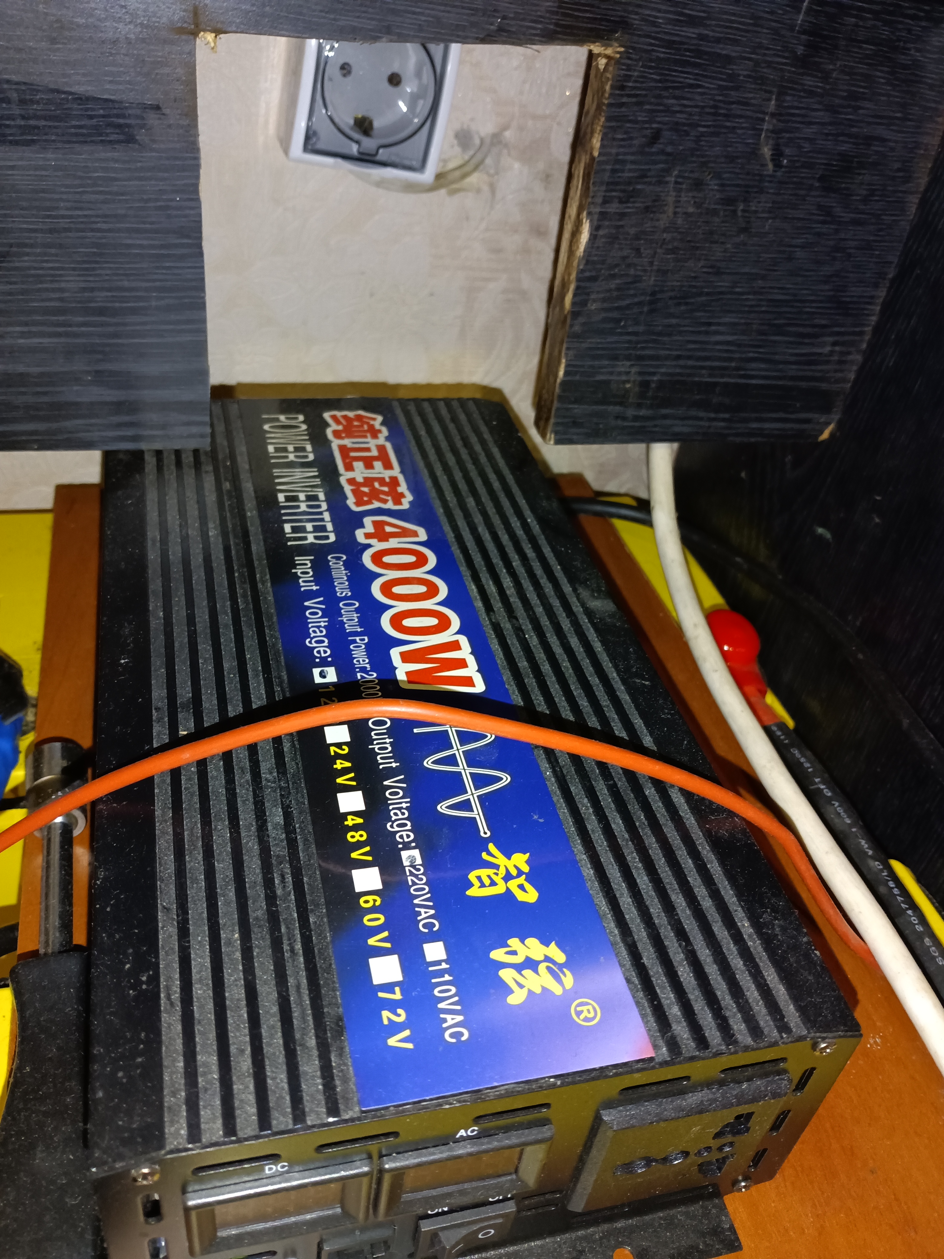

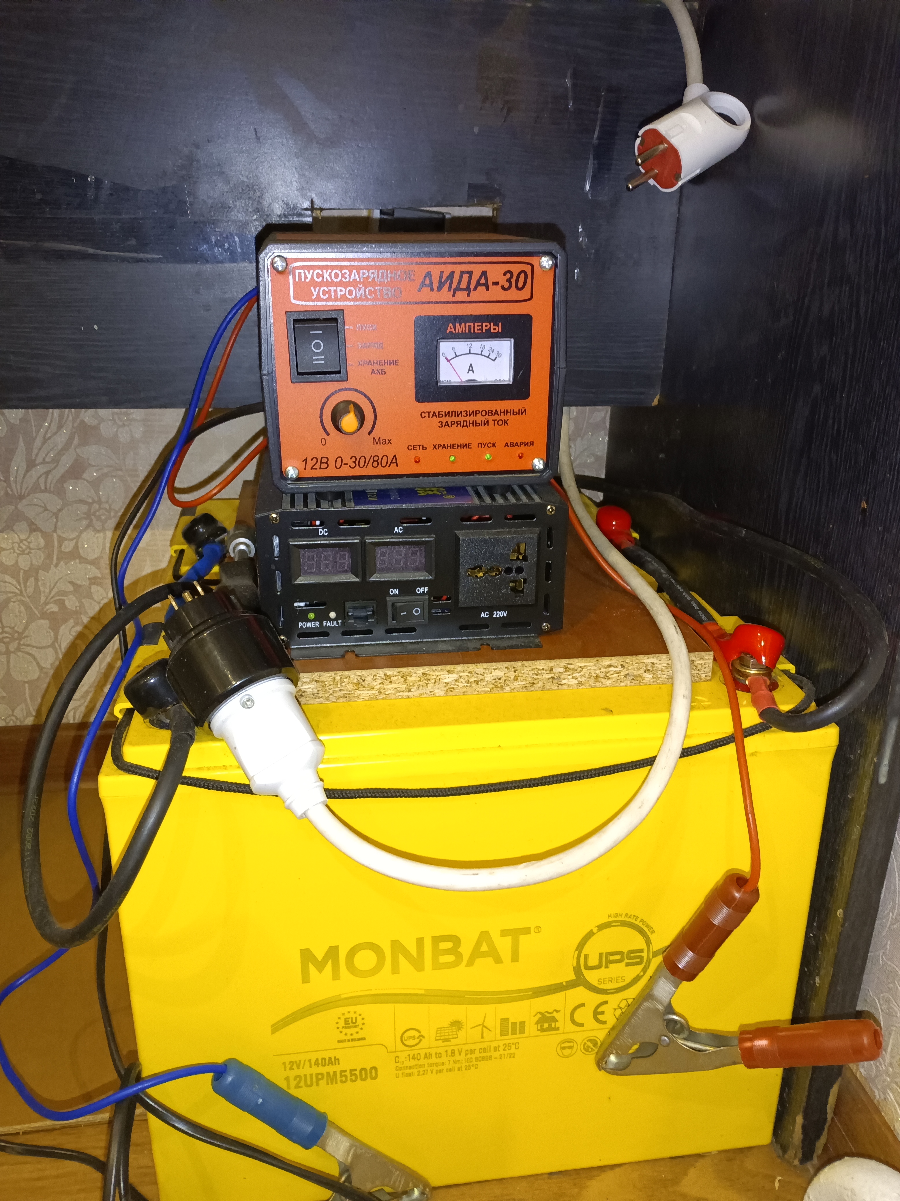

Я робив собі аварійку восени 22-го на гарних акумах 2*140А (Шел допоміг) та поганому інверторі:
холодильник, світло та комп(потужний, ігровий, електрику тягне добряче) тягнуло,
але на єлчайнику інвертор здавався... десь до 6 годин, бувало, квартира жила на акумах (не економлячі).
Потім, неквапно заказали на Алі непоганий потужний інвертор з чистою синусоїдою,
десь за 150 доларів, після перевірки докупив (стокові грілися) товсті мідні дроти та тепер,
якщо що, потужності вистачає додатково і змолоти каву, і елчайник включить, і мультиварку,
навіть пралка працює (звісно не все разом).
Максимум коштів тягнуть акуми(але я тоді ще плекав надії, що буду добудовувати хату,
та й СЕС робити, тому брав добрі, не жалкуючи коштів).
Більш-менш тямучий інженер-електронщік легко зробить зручну схему комутації,
щоб кожен раз не вмикати/перемикати (я поки не просив нашого, бо не на часі).
Посилання (про всяк випадок, за продавця не ручаюся) де брав інвертор, зараз там трошкі інші,
але ціна не захмарна: https://www.aliexpress.com/item/1005...d=Jhh1IAh6Zulf
А на заощаджені на гібридному інверторі кошти можна купити гарний інверторний генератор,
щоб якщо зовсім срака, то заряджати акуми вдень, а спати в тиші.
На жаль, на акумуляторах заощадити не вийде ...
Моя аварійна система на фото(аккуми важать по 50кг)

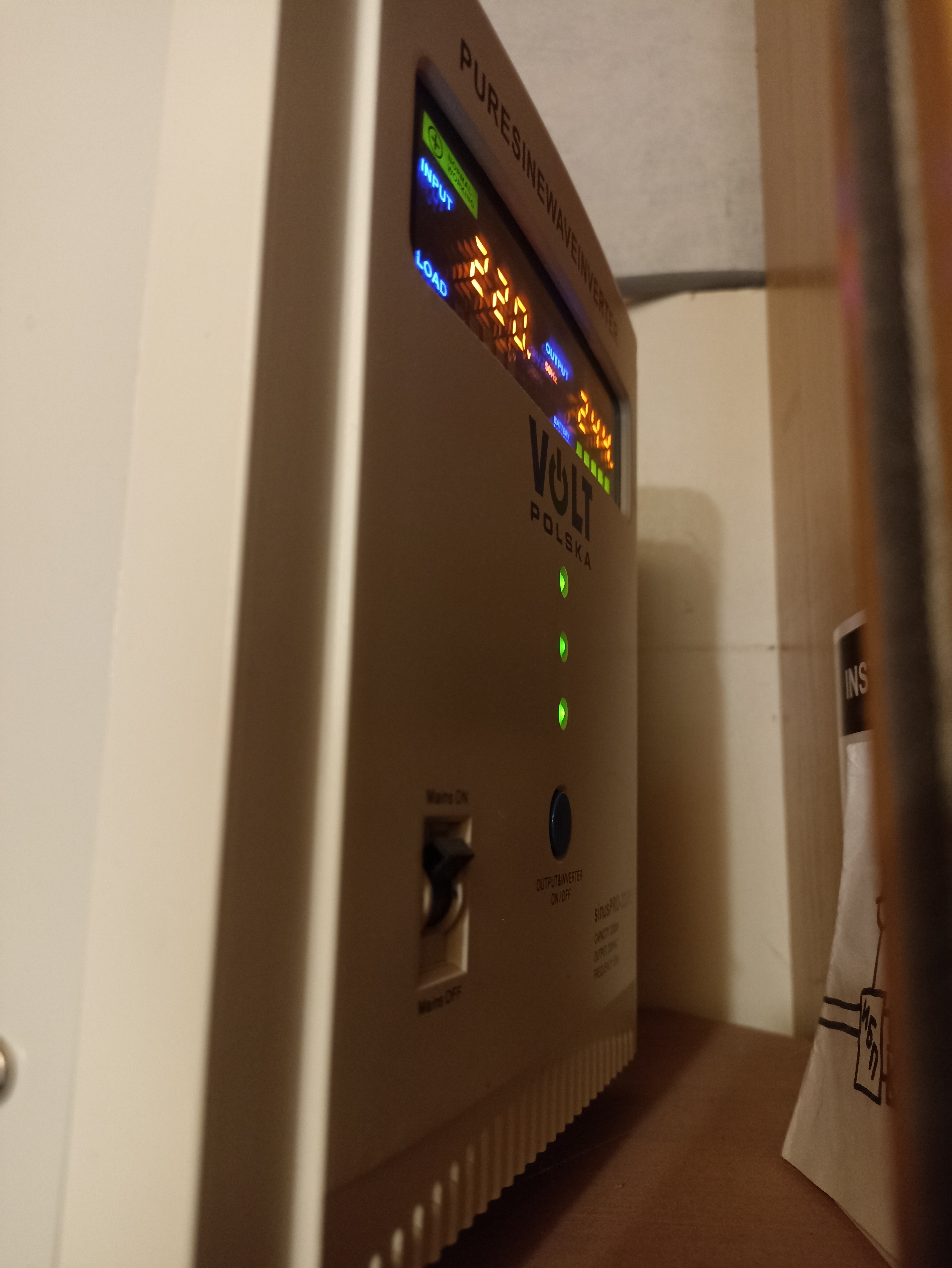

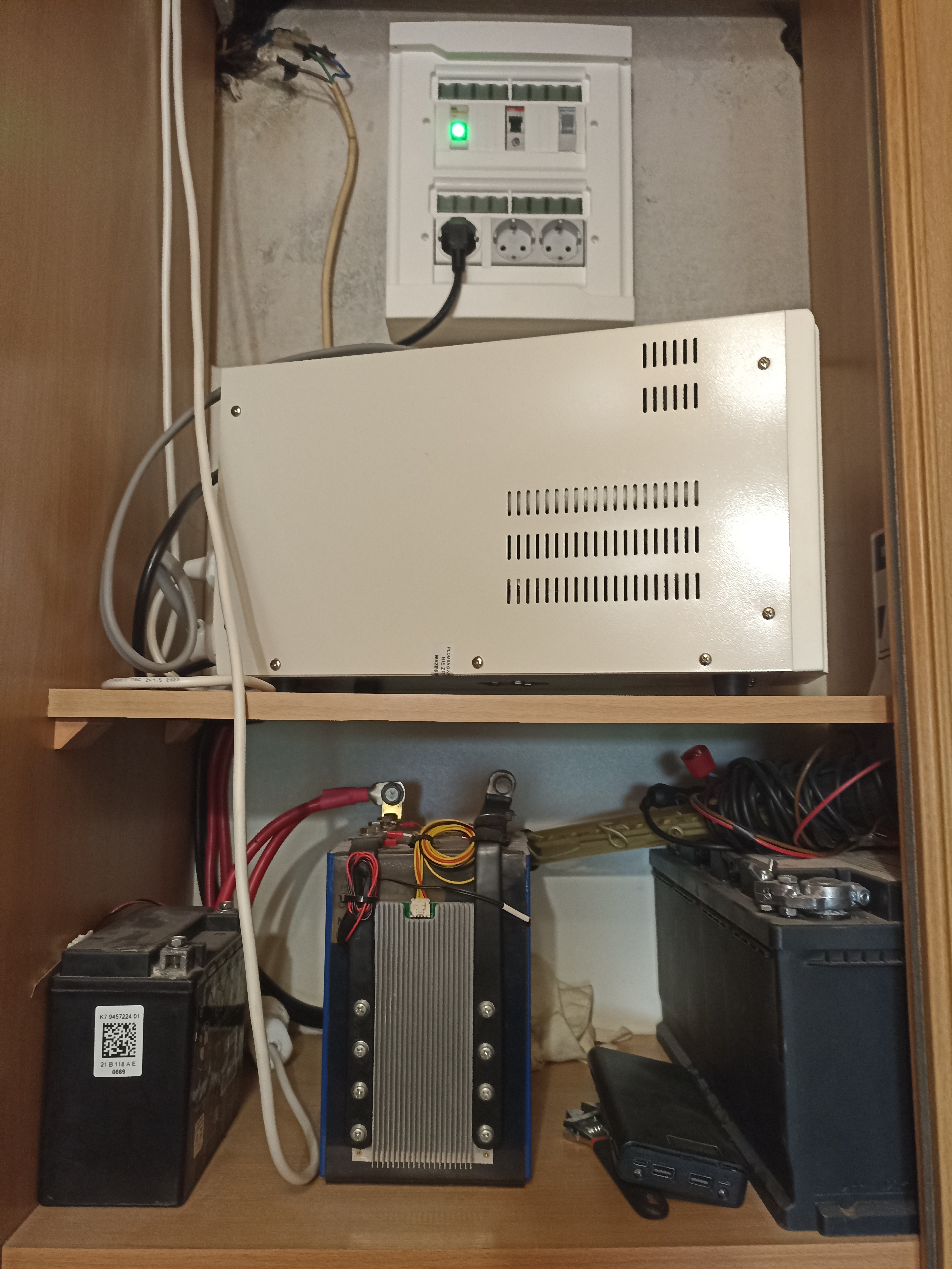

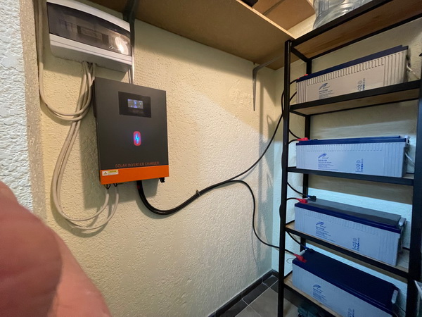

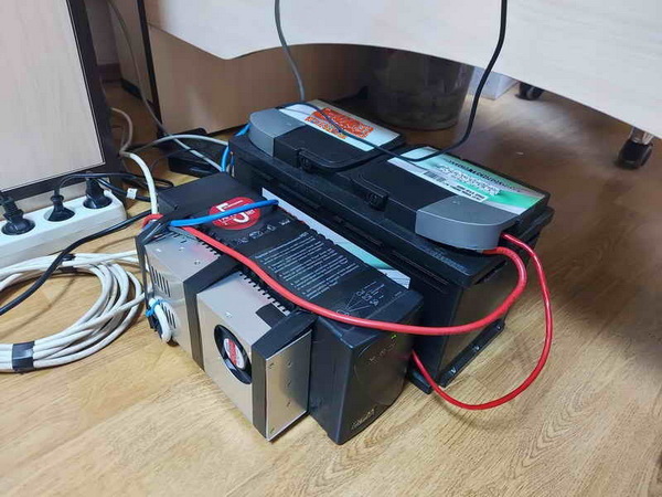

ГЛАВНОЕ и в ПЕРВУЮ очередь уделить внимание БЕЗопасности!
НЕпонимание нюансов LiFePo4 аккумуляторов является причиной сгорания большей части всех сгоревших комбинированных преобразователей которые были с LiFePo4 аккумуляторами.
НЕпонимание нюансов LiFePo4 аккумуляторов может ещё из-за АВАРИИ LiFePo4 аккумуляторной батареи заводской сборки привести к ВЗРЫВУ, на фотографиях подобный случай, дом НЕ восстановить.
Думаю щось для квартири зробити на всяк випадок. Зараз є два простих акума 100 з катера, інвектор з хреновою синусоїдою (ноут і світло норм, телевізор гуде), другий акум живить інтернет і теж трохи світла.

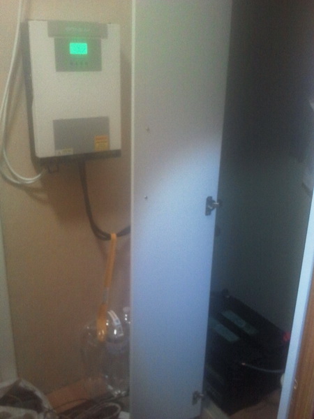

Комбинированных преобразователей много, старые и новые модэли, среди которых одинаковые аппаратно но с разными названиями и стоимостью, в Киеве можно найти в среднем за 10 000 гривен. LiFePo4 аккумуляторы в среднем можно найти за 20 000 гривен. Провода и остальное в зависимости от расстояний, конфигурацыи в среднем можно найти за 5-15 000 гривен. Монтаж в зависимости от расстояний, конфигурацыи в среднем можно найти за 3-10 000 гривен.
В крайнем случае имеющиеся свинцовые автомобильные аккумуляторы с жыдким электролитом можно использовать с комбинированным преобразователем, про критичные испарения пишут НЕ понимающие в зарядке свинцовых аккумуляторов.
Делал без перебойное электроснабжэние заказчикам с ограниченными деньгами на новых свинцовых автомобильных аккумуляторах с жыдким электролитом и ИБП с синусом со вторичного рынка "на скорую руку" зимой 2022-2023, на фотографии пример без перебойного электроснабжэния на сутки для холодильника и турбированного газового котла, периодически используется до сих пор, ВСЁ оборудование 30 000 гривен.

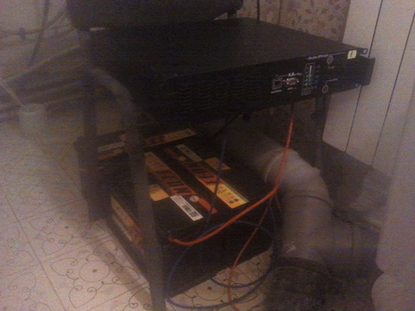

Ещё пример без перебойного электроснабжэния на сутки для холодильника и телевизора, ВСЁ оборудование 20 000 гривен.
К предыдущим двум вариантам можно подключить солнечную электрическую панэль или несколько БЕЗ контроллера. Можно добавить автоматику чтоб когда солнца достаточно для текущего потребления то ИБП отключался от сети, недоподмес частично компенсирующий собственное потребление, как минимум оборудование частично окупится.
В самом крайнем случае для холодильника к одному из аккумуляторов купить преобразователь с синусом, зарядку и автоматику переключения, всё оборудование в среднем 5 000 гривен, если холодильник стандартный двухкамерный с одним компрессором и не открывать в среднем при комнатной температуре хватает на сутки, на фотографии примерный вид с компьютерным ИБП с ступенчатой имитацыей синуса.

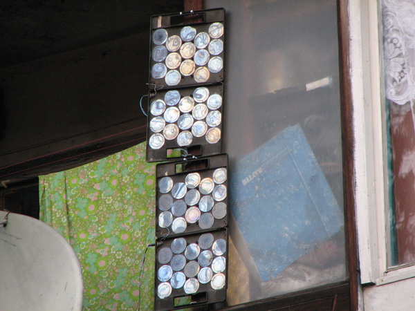

На балконі залишився кронштейн від спутн. тарілки, може на нього сонячну панель примантулити?
При сопутствующих условиях и зимой будет полезна, в плохую погоду как минимум для поддержки остатка заряда мобильного телефона, портативной радиостанцыи. У меня ещё при СССР была поставлена и работала наверно больше 10 лет, фотография Декабрь 2008, подключенная к щелочной аккумуляторной батарее 12 Вольт "Батарея Солнечная Кремниевая БСК-3" "Сделано в СССР", стоила 18 рублей.

Допис від Наблюдатель Переглянути допис
на фотографии примерный вид с компьютерным ИБП с ступенчатой имитацией синуса.
это как же надо не любить свой холодильник,что бы подключать через кастрированную ступенчатую синусоиду, двигатель компрессора???и я уже промолчу про кривую разряда кислотника и лития при монотонной нагрузке!наверно свинец рождённый для стартерных токов в авто уже стал лучше держать монотонную нагрузку без резких всплесков лучше лития...я наверно что то упустил в технологии свинцовых акб,простите...
ну и да спаибо за красочную рекламку с расценками

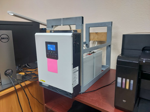

Спасибо всем кто участвовал в сборке, покупке, доставке.
Фрегат форева!!!
Поставил в ноябре 2022-го года. Работает постоянно включенный на розетки и освещение в двухкомнатной квартире.
Батарейка железофосфат 100Ач, ИБП Volt Polska SINUS PRO 2200 E 12V .
На старом двухкомпрессорном холодильнике(сейчас инвертерный), свет, зарядки гаджетов, немного телевизор, хватало на +/- 24часа. На запасе AGM 100Ач, хватает +/-15часов. Эта сборка прошла все блекауты, самый длинный трое суток, тогда возил заряжать аккум на работу(три часа зарядом 30А).
Инвертерный кондиционер тянет и не кашляет, когда включаю его, он работает через ИБП. Сейчас инверторный холодильник, ИБП вообще не отображает на индикаторе что он работает.
Рекомендую данные устройства. Единственный минус, шумят кулера, с момента покупки хочу их поменять.
Ну дык инверторный запуск!, то там без пусковых пиков)))поэтому и потребление меньше меньшего)))
всё правильно))рэспект!что тут скажешь!))))

По теме: на частный дом поставил в подвале гибридный инвертор 3 квт 24в и сборку из 4*100 гелевых 12в акб для солнечных станций. Панели не ставил. По замерам получилась автономность 5-5.5 квт\ч, чем больше нагрзука - тем она меньше и наоборот, емкость гелевых аккумов "плавает" в привязке к нагрузке от 80 до 120 а\ч. Вся система переключается "вводом резерва" между от инвертора и от линии.
Гибридного солнечного инвертора 3 квт (6 в пике) хватает на работу 2 холодильников, 4 циркуляционных насосов отопления, света по всему дому, скважинного насоса, компа\телевизора\зарядок + 1 большой потребитель. Тоесть его хватает на работу электрочайника, электроплиты, духовки, микроволновки, кофеварки, пылесоса и тп. Но конечно греть, когда нет света лучше, газом, например туристической плиткой.
Так как отучить жену и тещу пользоваться электроплитой, духовкой и стралкой во время работы инвертора не вышло (они не замечают, что пропал свет и продолжают продолжать), отключил все тяжелые потребители от общей линии дома и сделал им отдельную линию, которая питается только от "городской сети" либо генератора.
В режиме "ни в чем себе не отказывать" сборки из 4*100 а\ч геля хватает на 8-10 часов, потом надо заводить генератор. Генераторов 2 - большой на 6 квт с расходом 2-3 л\ч и мелкий инверторный на 800 вт с реальным расходом 2л на 8 часов. Покупал до войны, потому что со светом "тут так було завжди", большому гене уже 14 лет. Раньше пользовался только им, но на постоянной основе гонять большой дорого по расходу и не оправданно, потому что в среднем дом постоянно потребляет около 350-400 вт. Так что пришел к тому, что мелкий инверторный гена заряжает батареи, когда они садятся, на сдачу питает циркуляционные насосы. Так же его 800 вт хватает на запуск одного холодильника\скважинного насоса и потом работу потребителей без стартового тока в фоновом режиме. Большой генератор запускаю редко, например если надо нагреть воду в бойлере+постирать+семья использует духовку и все это одновременно, а света нет и не предвидится)
Лифепо4 и литий рассматривал, брал на тесты и отказался, потому что по емкости они ничем не отличаются от хороших солнечных гелевых, зато сильно отличаются по цене. Мы замеряли ваттметрами, таймерами, смарт-розетками которые рисуют графики и тп - в мелкой нагрузке гелий 100а\ч работал даже дольше лифепо4 "с алика" примерно на 10% и стоил при этом в 3 раза дешевле. Их единственный плюс - быстрая зарядка большим током, если есть где его взять.
Итог такой - для дома вполне хватит 3 квт гибридного инвертора для всего. Как стартовый набор хватит двух гелевых 12*100а\ч, а дальше смореть по деньгами, времени тебуемой автономности и возможности их заряжать. Все тесты проводились зимой, летом все чуть лучше. Кислотники брать нельзя, агм брать смысла мало - они больше под стартовые токи для авто, а не под длительную нагрузку. Тестировали условно научно кислотник, агм 100 а\ч, гель 100 а\ч, лифепо4 100 а\ч - при постоянной нагрузке 100 вт кислотник выдал реальных 340 вт\ч, агм выдал 650 вт\ч, лифепо4 - 960 вт\ч, гель 1120 вт\ч. Выводы какой брать делайте сами.
