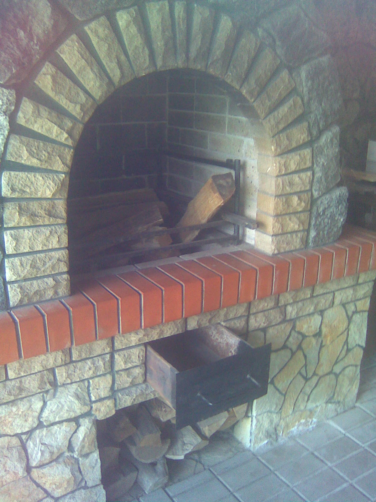

Может такой:

Была у меня такая печка. Собирается из бетонных панелей.
Крайне неудобна. Что топить, что готовить в ней, что потом убирать её. Протопили буквально пару раз и перешли на назад на обычный мангал, только сварили новый, а эта для красоты только осталась...

соглашусь с Лариком, гавно полное, ближе к стене мясо сгорает , а с переди холодное. Долго мучился ,потом плюнул заказал через Русика метал,там мне его и порезали и сварил мангал, бомба жарить одно удовольствие. Так что если хочешь барбикю то в средину всунь мангал и будет тебе два в одном и кросота и удобно готовить.

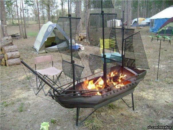

Тут важно определиться, что именно нужно? Если легко и быстро, то можно и резаные куски металла сварить. Для более длительного и не сложного - баллон в самый раз... да мало ли. Ну уж если хочется для души, и что б все удивлялись, и что б глаз радовало, и практичность не исчезла... нужно поискать. Как вариант для человека, болеющего водной тематикой (тем более будущему клубню "Фрегата" ) можно рассмотреть вот такой вариант

Гена где взять фото (оригинал) этого мангала? ? ?
P.S.Писец!!! Найду фото сделаю по любому!!! Цена вопроса не имеет вопроса. . .

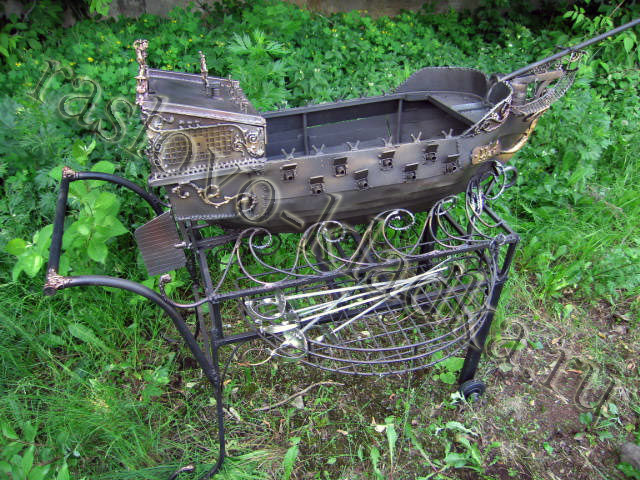

Андрюха, а такой ?

Показал фотки кузнецу, рядом с нами работает. Говорит что сделает нефиг делать, первое фото около 1.5кило второе 2кило бакинских, но после Нового Года.

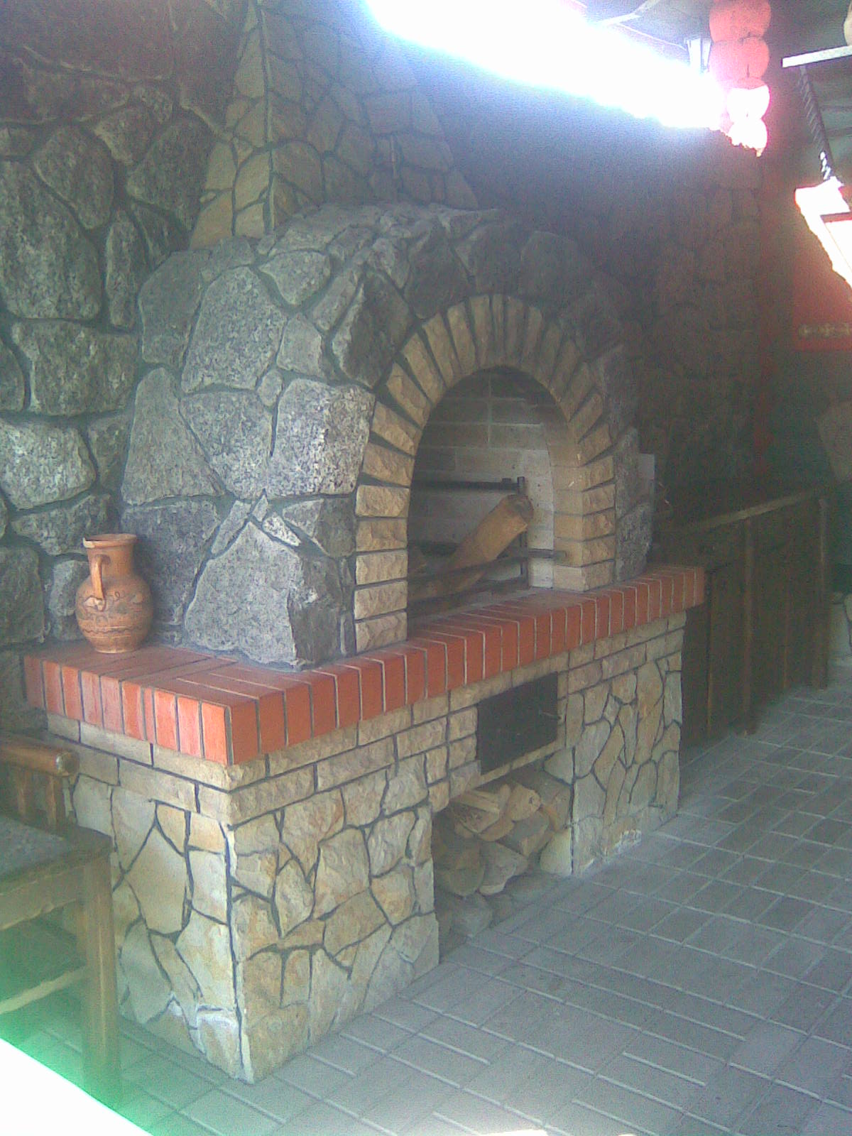

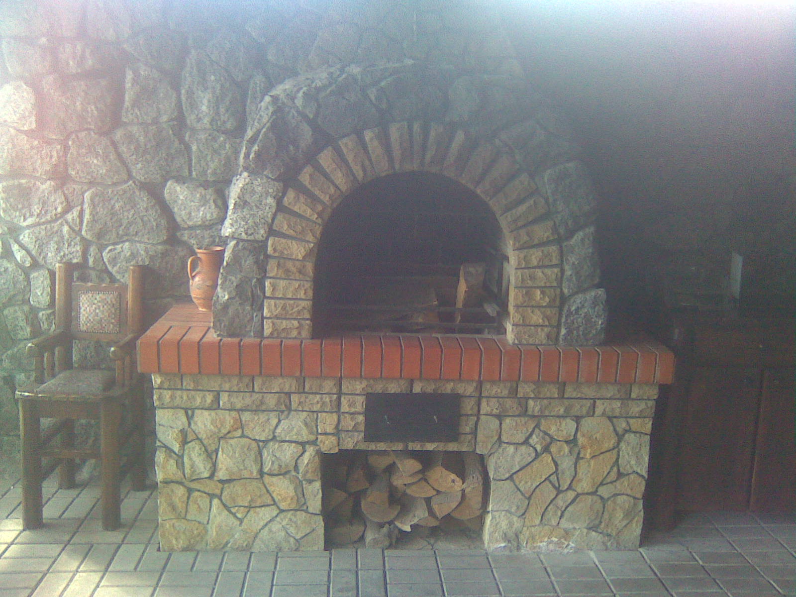

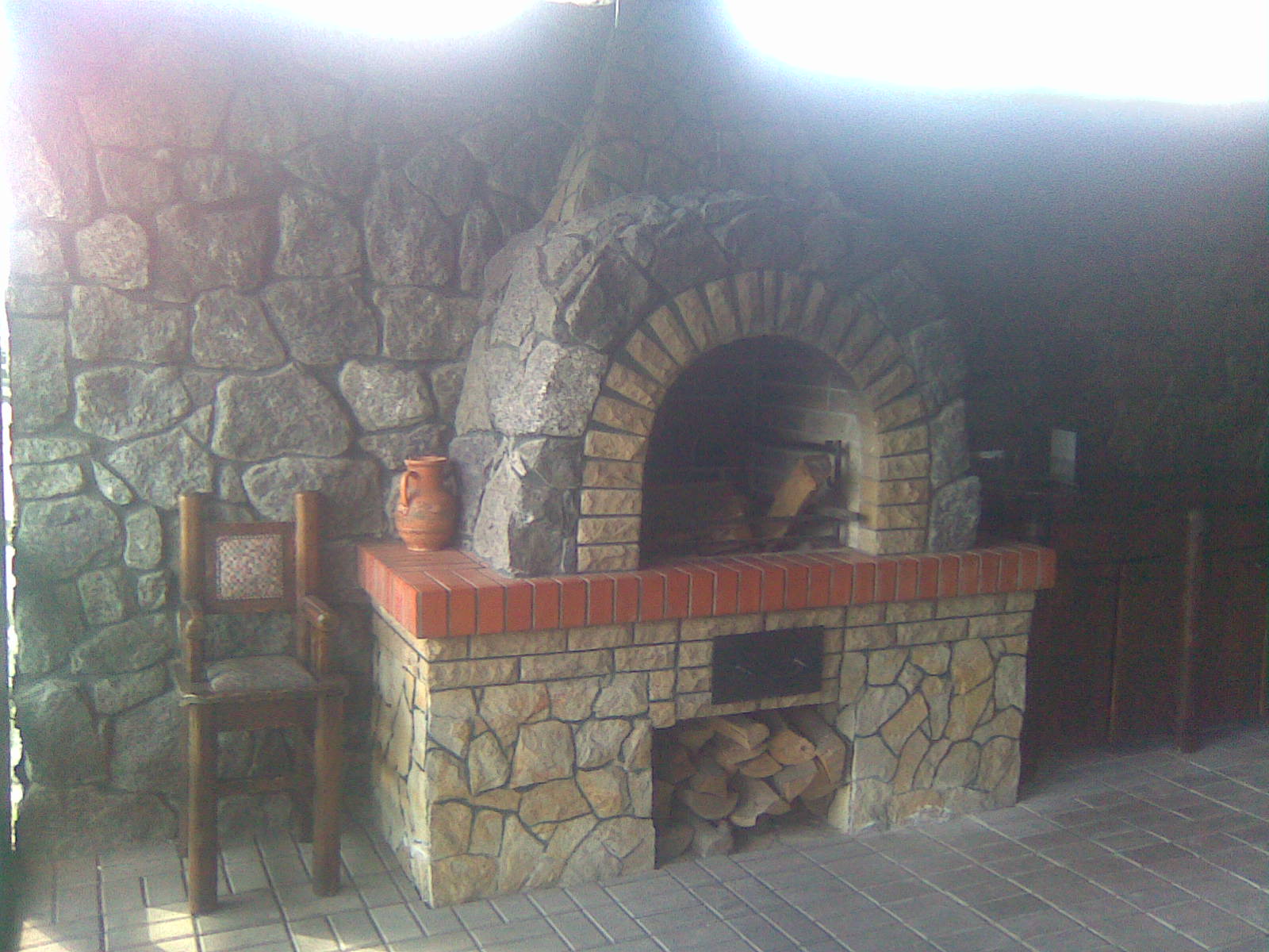

Вот такой получился, не все доделал,что хотел, но оно на качество шашлыка не влияет.
