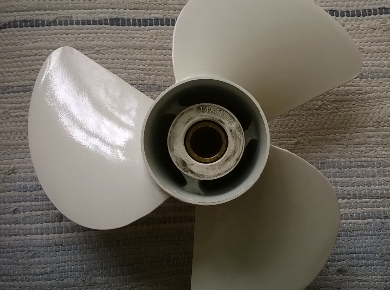

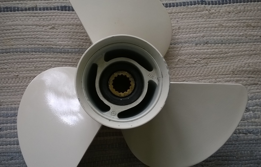

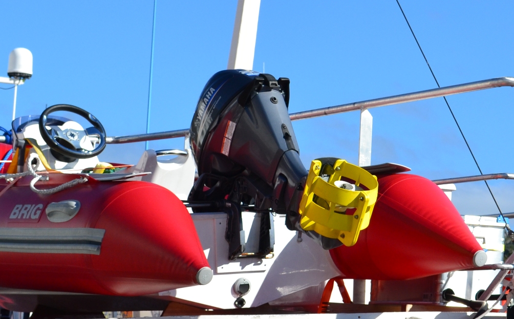

Типово Re: Все о винтах.
Че-то раньше в тему не смотрел.
Есть винт 14х11-К, если надо.
А вообще, я бы для таких условий хорошую защиту поставил.
