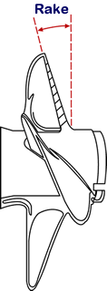

угол атаки - это наклон лопасти относительно вертикального вала
Повторюсь, угол атаки и шаг винта - разные вещи.

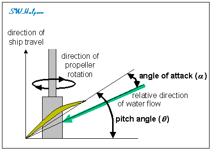

Тільки дотумкав, може Ви про цей кут?
Назва:  rake.gif
Переглядів: 561
Розмір:  5,7 КБ
Старий 15.12.2017, 17:24   #16 (permalink)
Типово Re: Разное видео
Именно о нём.

Именно о нём.
Ну нарешті я зрозумів вашу наполегливість! )
Це нахил лопасті. Не кут атаки.
Кут атаки (attack angle) дещо інше. Він жорстко пов'язаний з кроком (pitch) гвинта. Саме тому я кажу, що це одне й те ж саме. Хоча в суворо фізичному сенсі це різні речі.
Є ще третій чинник в цій компанії - швидкість потоку. На різних радіусах вона різна, тому змінюють крок, щоб тримати кут атаки більш-менш однаковим по всій лопасті, ну і так далі...
