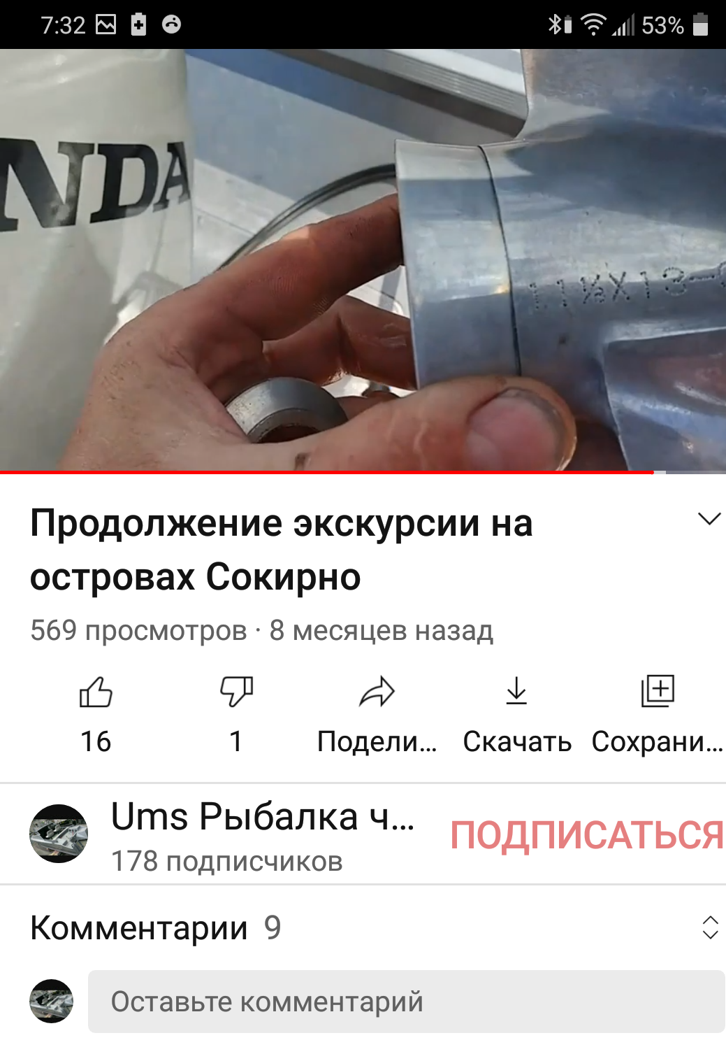

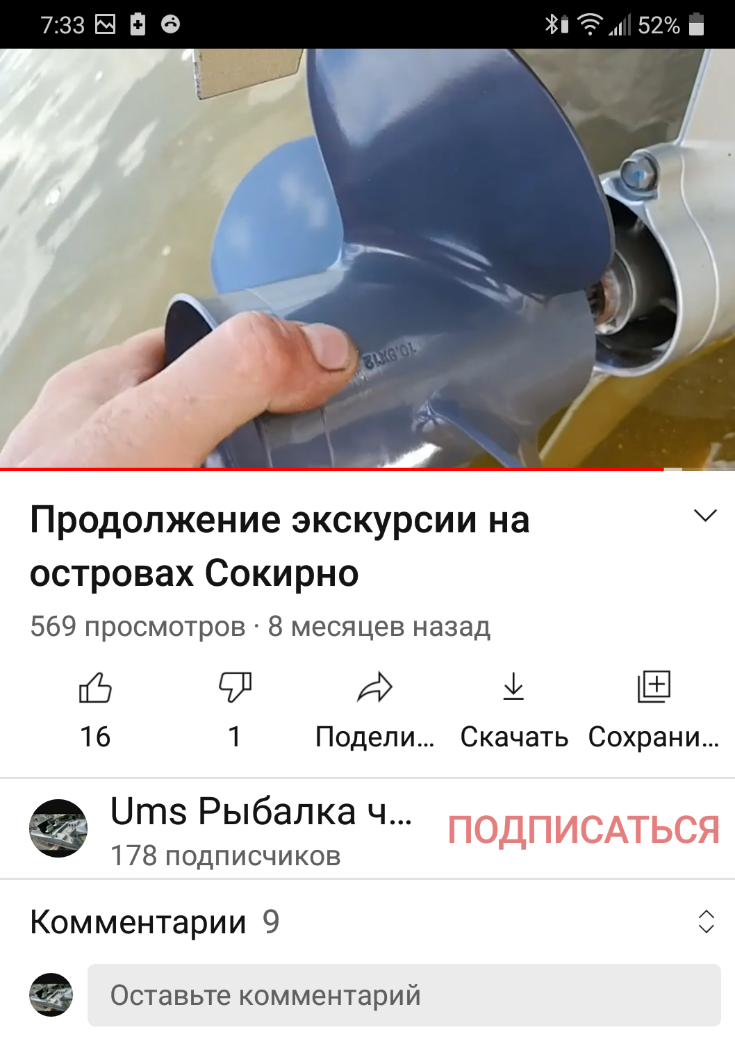

Прошу прощения за поздний ответ .только увидел свою тему и вспомнил что не ответил.пришел ко мне винт из USA.10/1.8/12 4лопасти .вместо 11/1.8/13.3лопасти.хотелка была чтоб не падал с глиса на вышесредних оборотах.13 винт меньше 5000 начинал падать.четырех лопастной счас ходит 4000-4300 в зависимости от нагрузки и не падает с глиса.скорость на максималке упала но я на максимуме не хожу.в основном груженый.в прошлом сезоне загрузка 2 взрослых и 7 детей.плюс вещи вода в канистрах дрова посуда и тд.выход на глис затяжной но выйдя на глис 4500 ишли стабильно не сваливаясь.есть видео подтверждение.дорожить на этом винте лучше скорость меньше на хх.вытягивал чужую лодку с мели то тянет как конь.если в лодке двое и лодка пустая то винт хочется поменять но лень все победила хотя 13 винт всегда с собой.если нужно перейти на большие растояния на незагруженной лодке то 4 лопасти не годятся.хочу попробывать 14 3 лопасти.если есть вопросы то попробую на них ответить
Назва:  Screenshot_2021-04-19-07-32-21~2.png
Переглядів: 212
Розмір:  685,0 КБ
ID:	167295   Щоб збільшити малюнок, клацніть по ньому
Назва:  Screenshot_2021-04-19-07-33-47~2.png
Переглядів: 196
Розмір:  651,1 КБ
