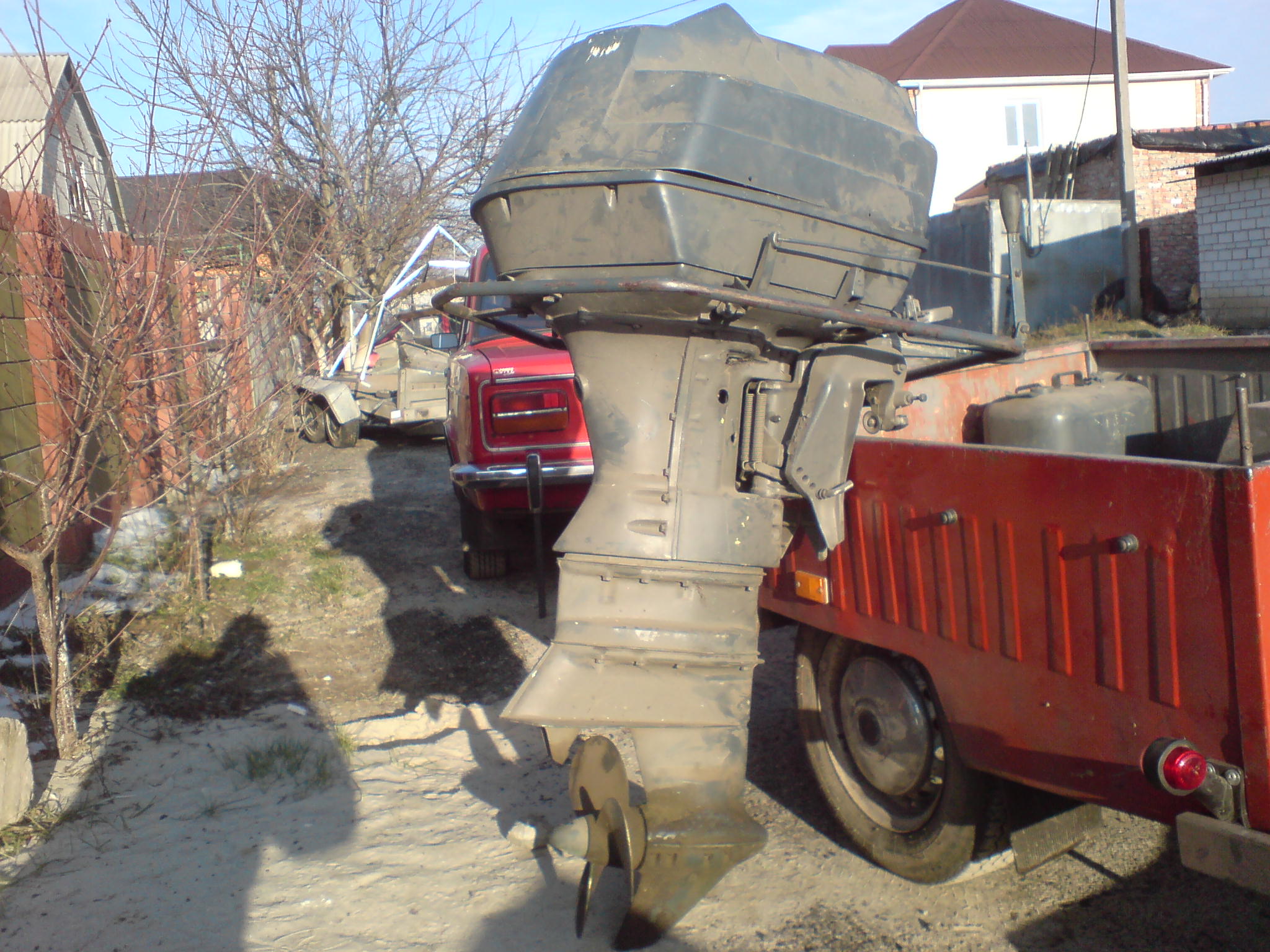

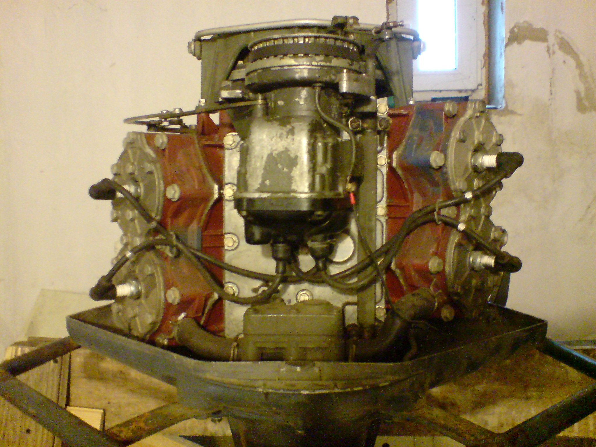

Доброе время суток! Хочу рассказать о своей проблеме (вернее двух).

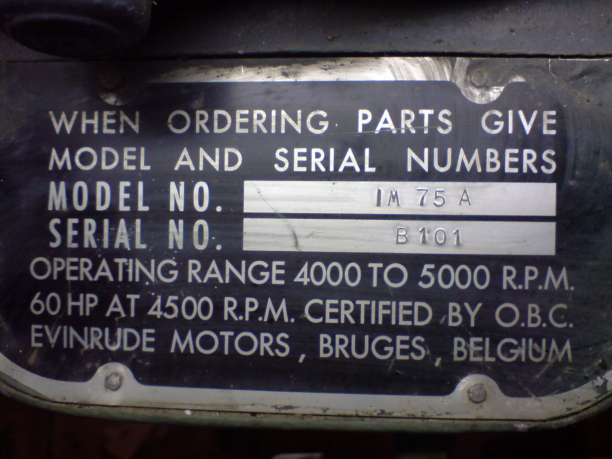

1.В начале этого года купил двигатель EVINRUDE 60 V4 2T. На шильдике мотора указано:MODEL NO. IM 75 A, SERIAL NO. B 101. Мотор снят по конверсии с корабля NATO в Италии. Ничего и нигде не могу найти по данному мотору. Сделал короче ногу(под Прогресс4).При разборке ноги выяснилось, что мотор эото за свою жизнь проработал ну минут 15, наверно(приводной вал в консерванте). Может кто что знает про этот мотор? (см.фото)

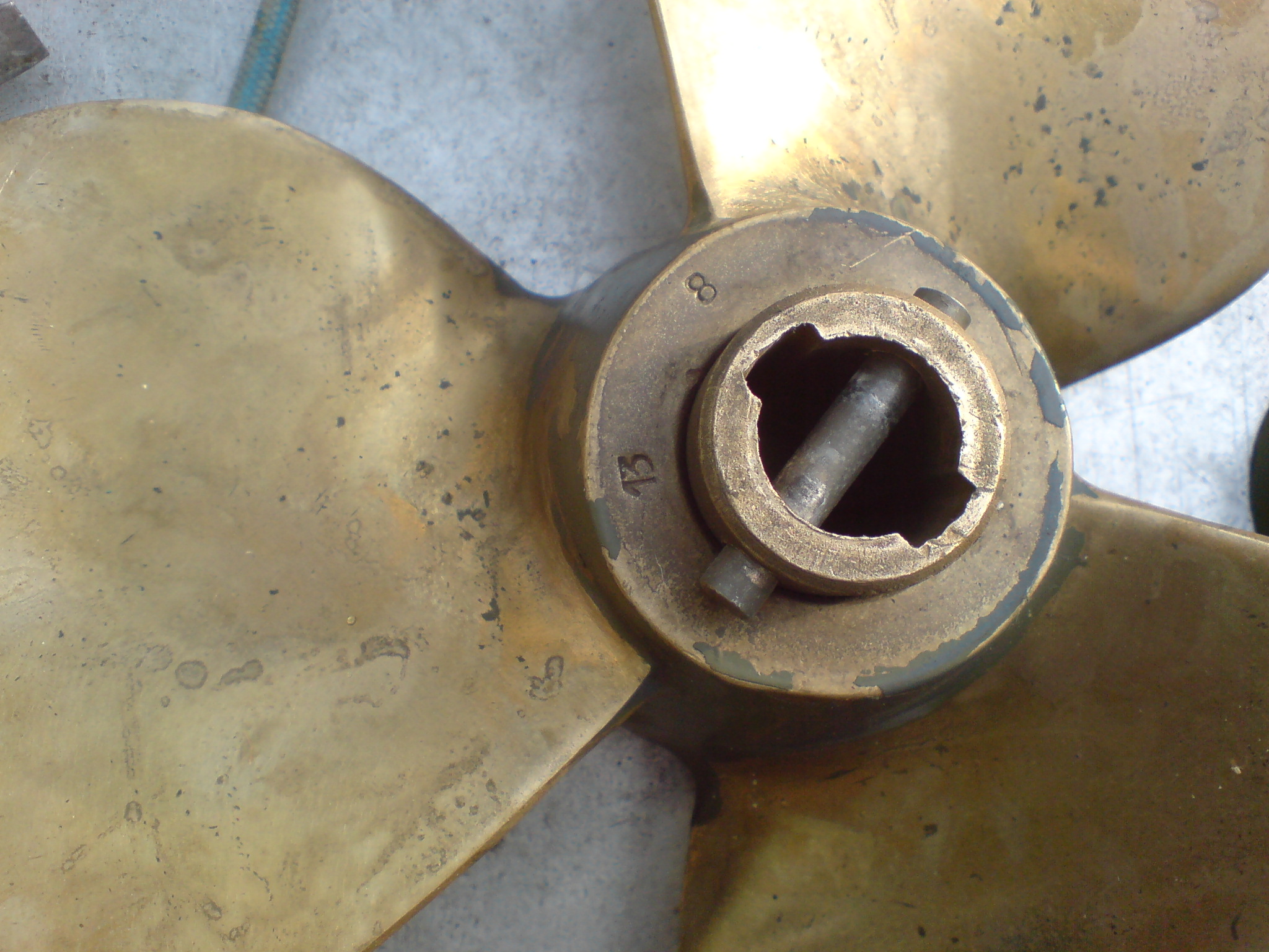

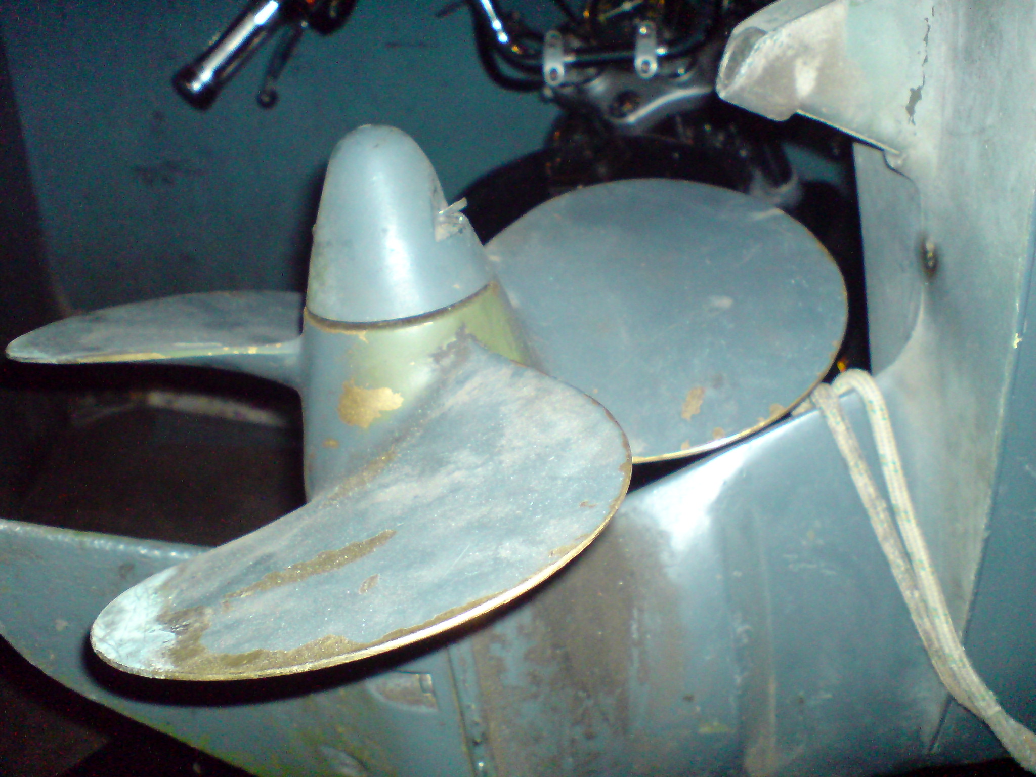

2. На моторе стоял винт 13" 8" - но это явно грузовик, т.к. плавдачу воводит на глисер. Я ставил винт от Mercury50, но он в диаметре малый.
При резкой подаче газа он "буксует"(кавитация). Как подобрать правильно винт? (Я с 1977 года только Вихрями пользовался)

Я не силён в компьютере но ваш двигатель выпускался в 1975-1985г
может эта ссылка поможетhttp://www.sealtechcorp.com/2010Catalog/Sect4-JEV.pdf
