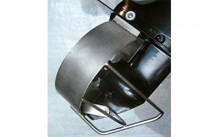

задумался над этой приблудой (защитой винта)
Как мыслите, актуальна она для водоёмов Украины?
Не так давно мой сотоварищ, на рыболовных соревах при
погрузке на лафет об топляк поломал одну лопасть
и погнул - порвал две остальные
Да и сам часто залажу на меляки и при переходах и в поисках рыбёхи
Прошу прощения у Админов, если подобное оговаривалось.
Нарыл немного инфы у наших соседей Словян:
"Кольцевая защита винта, вещь полезная не только для предохранения от ударов об камни и топляки. Само по себе это кольцо повышает упор винта, правда до определённой скорости, т.е для водоизмещающего режима это эффективно ( например при перевозке большого кол-ва груза в этом режиме) Не случайно на буксирах- толкачах гребные винты помещены в такие вот кольцевые насадки к тому же служащие ещё и рулями. Скоростные же показатели с этим прибамбасом , если поставить на подвесник , уменьшатся .(С)
"на скорость конечно влияет, как и на расход бензина, но перспектива возвращения на берег на веслах выглядит гораздо мрачнее." (C)
В одной из серий этого фильма (кстати очень советую к просмотру) такая приблуда в действии на совковом моторчике, НО там это скорее необходимость.
Набрёл на эти кольца читая про творение самоделкина, но это скорее совершенно отдельная тема для обсуждения.

На Днепре бесполезная вещь. Устанешь траву снимать. Там, где галька и камни, защищать винт может и получится, но в зарослях и муле эффект будет противоположный.

кольцо вокруг винта больше для водоизмещающихсудов.Для увеличения упора винта.ДЛя глисирующих, лишнее.ИМХО.

Мне хочется походить далеко по "Северскому Донцу", но там частенько попадаются коряги - боюсь за винт. В прошлом году уже ломал...
Хочу сделать съемную защиту. То есть для большой воды - снимать, а для "опасных" рек - ставить.
Кто то пользовал? Есть какие то опасности использования?

Знакомый, пробоваваший такую "фирменную" приблуду, сказал: Как будто водяной парашут за собой тянешь. Гидродинамика никчерту... Плыть просто невозможно. Да еще и есть мысли, что топляк просто загнет при ударе прут вовнутрь ,чем может больше навредить.

С такой приблудой винт в кавитации будет все время
