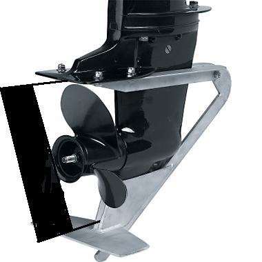

Вот приблизительно так

а что это даст?? оно будет тебе держать мотор по потоку от винта, тобиш тоже самое что есть счас....... а рыскаеш ты корпусом, тебе корпус держать надо.....
ИМХО: никакая насадка на мотор тебе курсовую неулучит

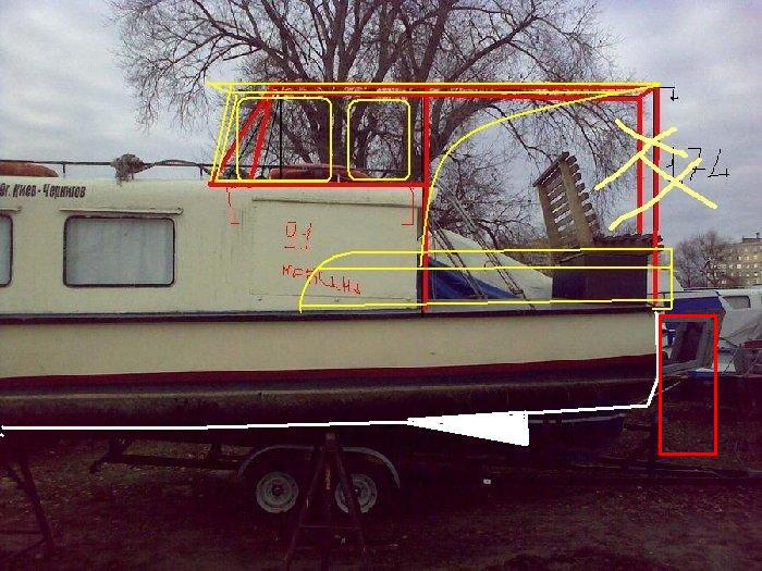

тебе киля не хватает..... смысл от руля только если он за винтом и будет поворачиваться в потоке ...... эта конструкция имела б смысл если б еще перо поворачивалась, но курсовая при этом останется такой же......... а так это равносильно что здавать задом на тягаче с прицепом и вешать спереди тягача ковш чтоб прицеп поровнее шел
Если есть возможность попробуй на транец по бокам зделать две пластины как на рисунке.... они легко делаются без подъема.. посмотришь на эффект....

2, Леха! Такой прекрасный и наглядный материал демонстрируешь Три киля - Это самое оно! А сам игноррируешь указанные тобой же знания. Один плавничёк не решит описанных проблем. Жаль будет твоего труда. Без обид.

2: Slava BMW испытания покажут, думаю на моеи корпусе мой киль проблему решит...... а для Димы плавники на транце это единственый возможный вариант без подема лодки на данный момент......

Но с этой проблем сталкивались еще старые лодочникик, которые мне в отцы и деды годились. Практически без никаких книг, а чисто интуитивно они добивались эфекта - управляемости еще на том - доГЭСовском Днепре именно таким способом, как ты показал на ссылке .А течение тогда было поболее и волны гоняли не кросовки, а совковые кораблики не меньше и требование по судовождению построже.
Разница состояла лишь в том, что не все ставили 3-киля, (в зависимости от водоизмещения). Но центральный был у большинства - разный по высоте и длине, но БЫЛ.!

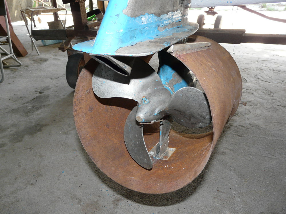

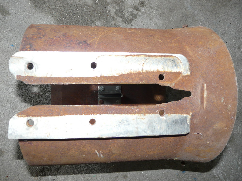

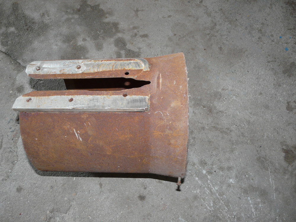

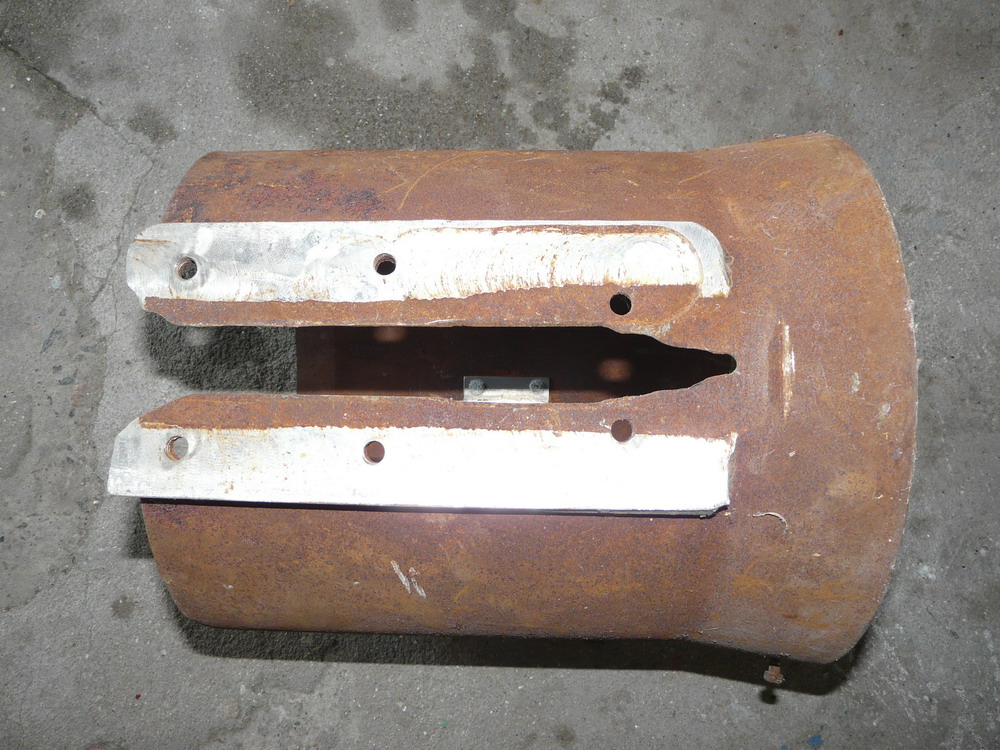

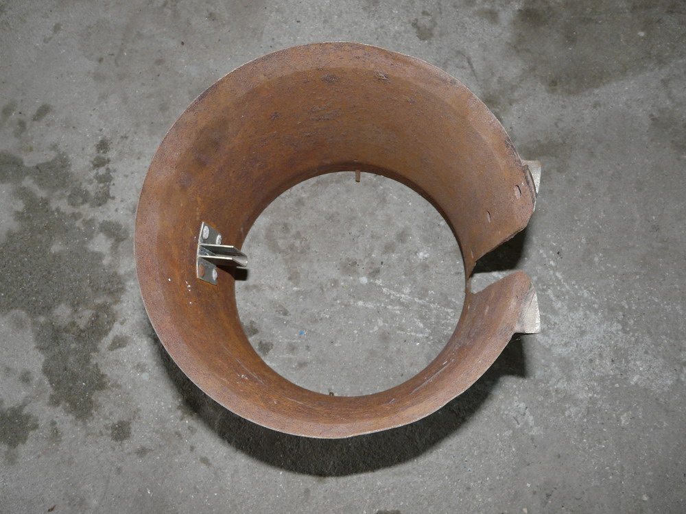

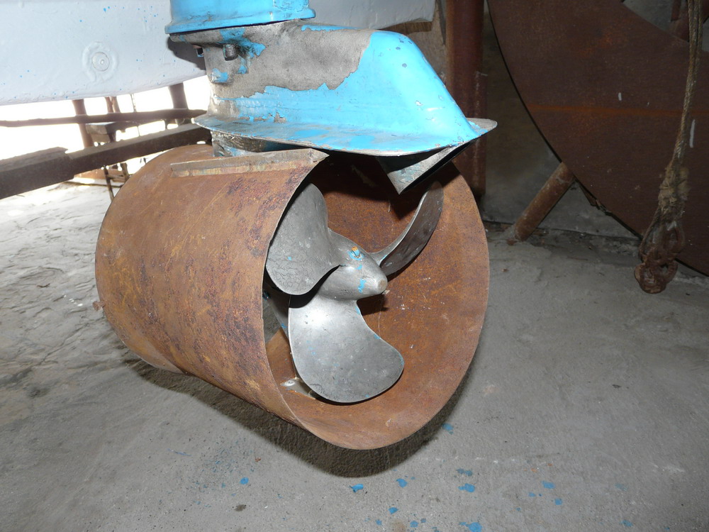

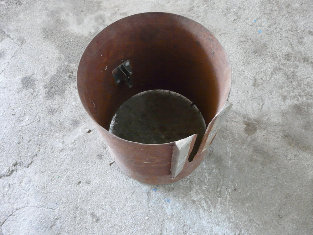

Вот такая насадка. Не знаю, нужна ли она мне? Кто и что скажет? Будет машина зверь?

Будет машина зверь?
Не будет...
Если найдешь человека с большой длинной лодкой (в чем по нынешним временам я сильно сомневаюсь) и Вихрем - можно продать за дорого... вот у него - будет.

Допис від Толяныч Переглянути допис
Любая насадка имитирующая водомет снижает КПД.
