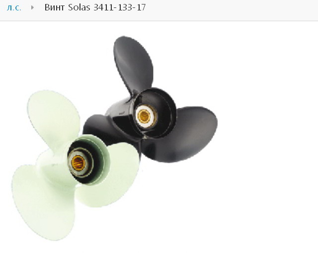

Добрый день всем. Вопрос следующего характера: катер Flint XXl мотор Yamaha F80, винт 13" 1/4 - 19. Мотор больше 4000 об по тахометру не раскручивается. Насколько я понимаю, то винт тяжеловат. Посоветуйте плиз, на какой шаг поменять винт???
У Вас 19 явно завышен,шаг 17 самое оно.

Спасибо, я в принципе так и мыслю, но есть одно но, при уменшении шага будет снижена скорость. А что если пойти по пути уменьшения шага и увеличения диаметра. Ну например: 13,5/17 или 13,75/15
Сейчас у Вас ш19 обороты 4000,при уменьшении шага двигатель выйдет на свои 5000-6 тысячь,соответственно и скорость за щет добавленых оборотов не потеряется.Что Вы выигрываете ,-работу двигателя в его штатных оборотах.Сейчас у Вас недокрут ,тоесть двигатель работает с перегрузом.
