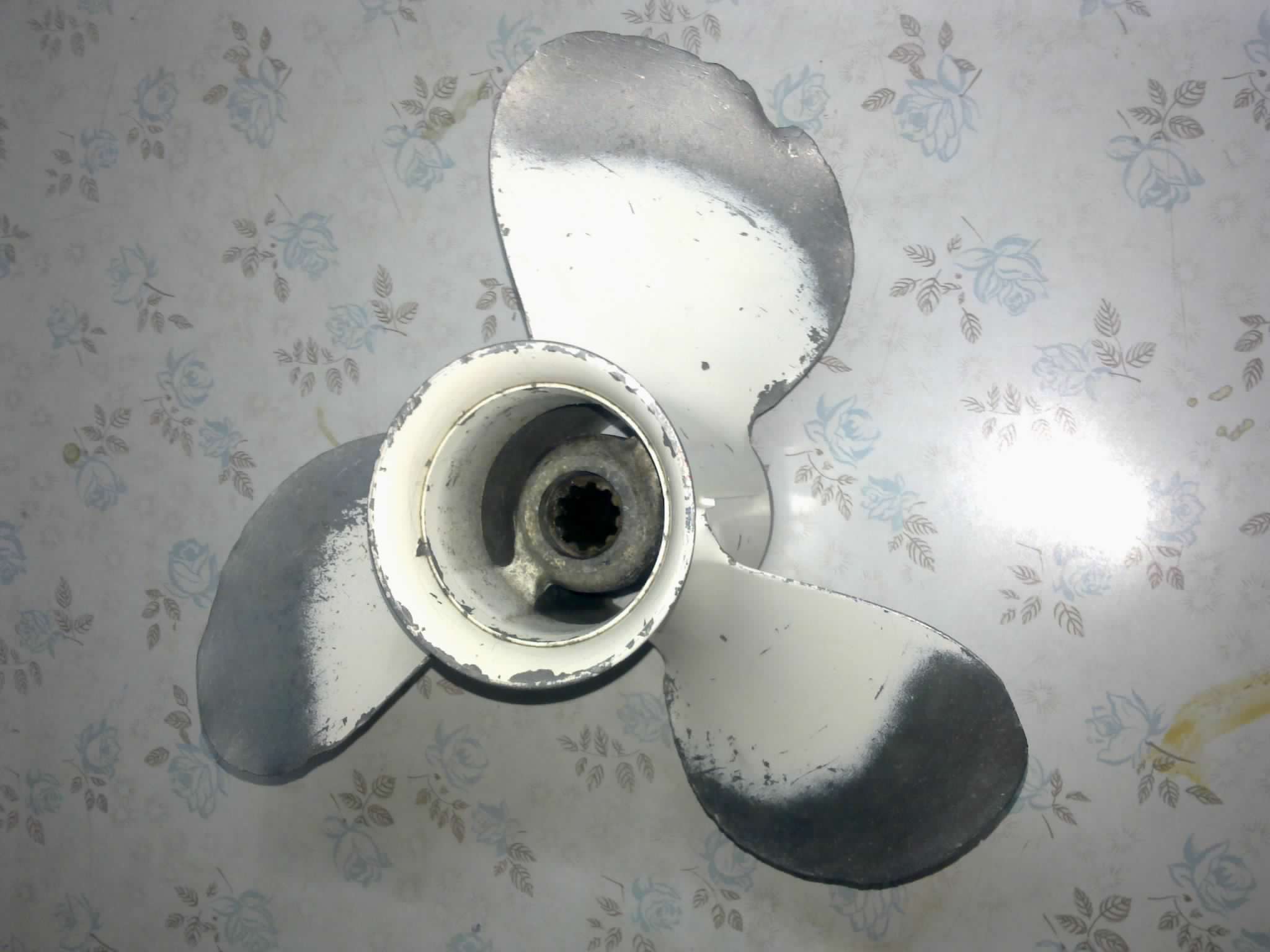

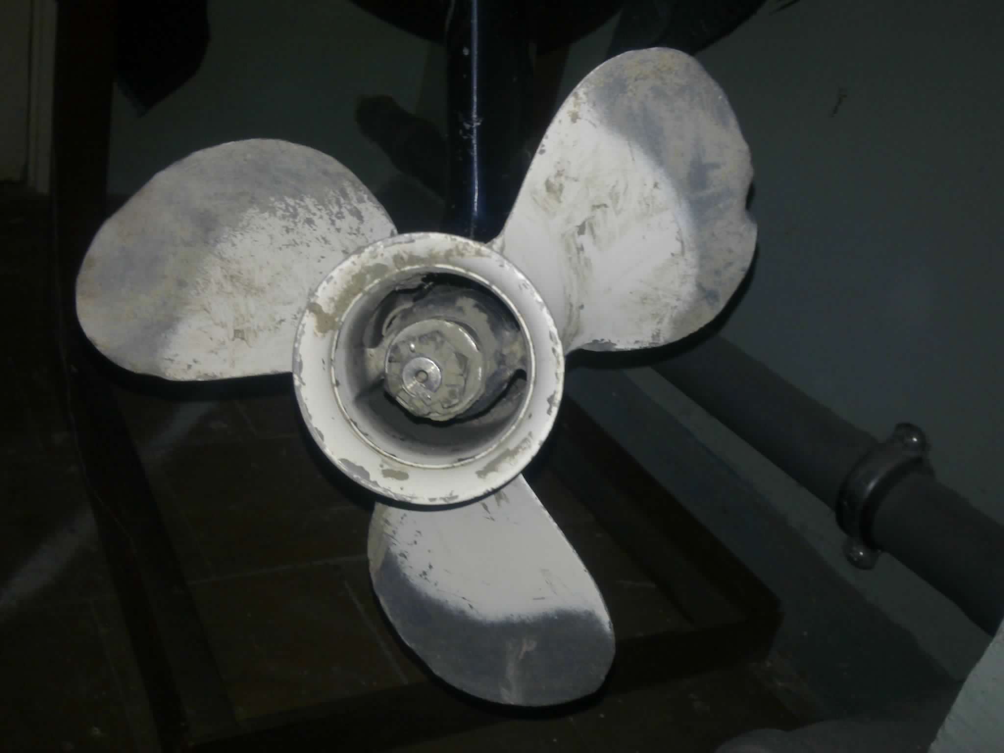

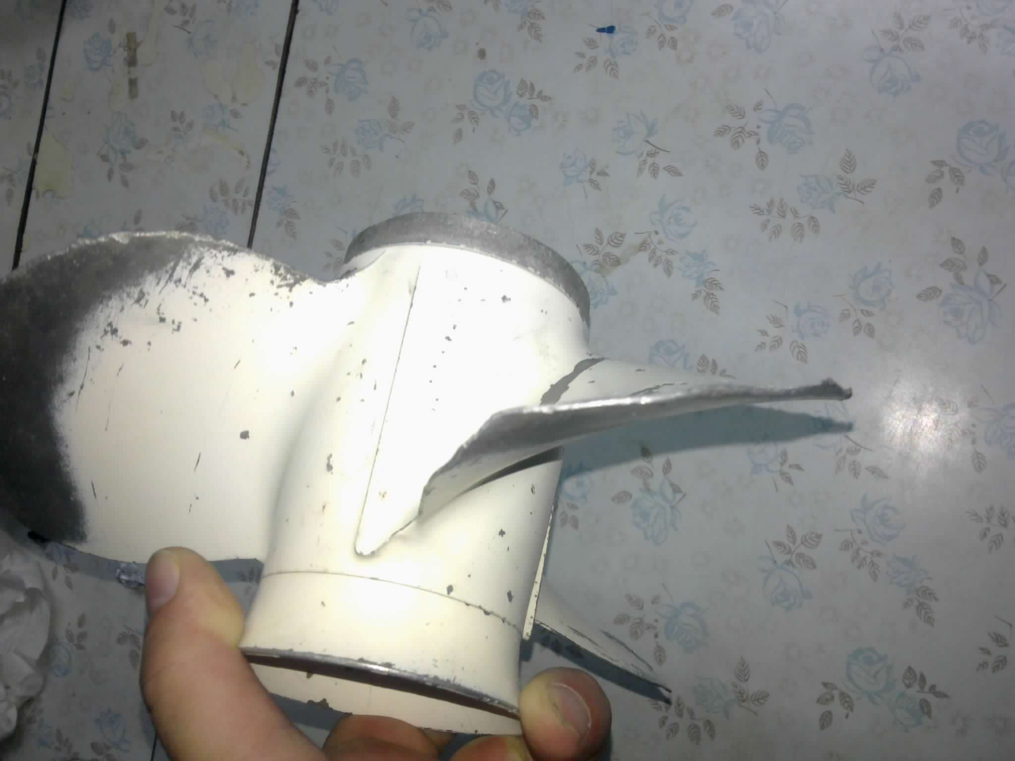

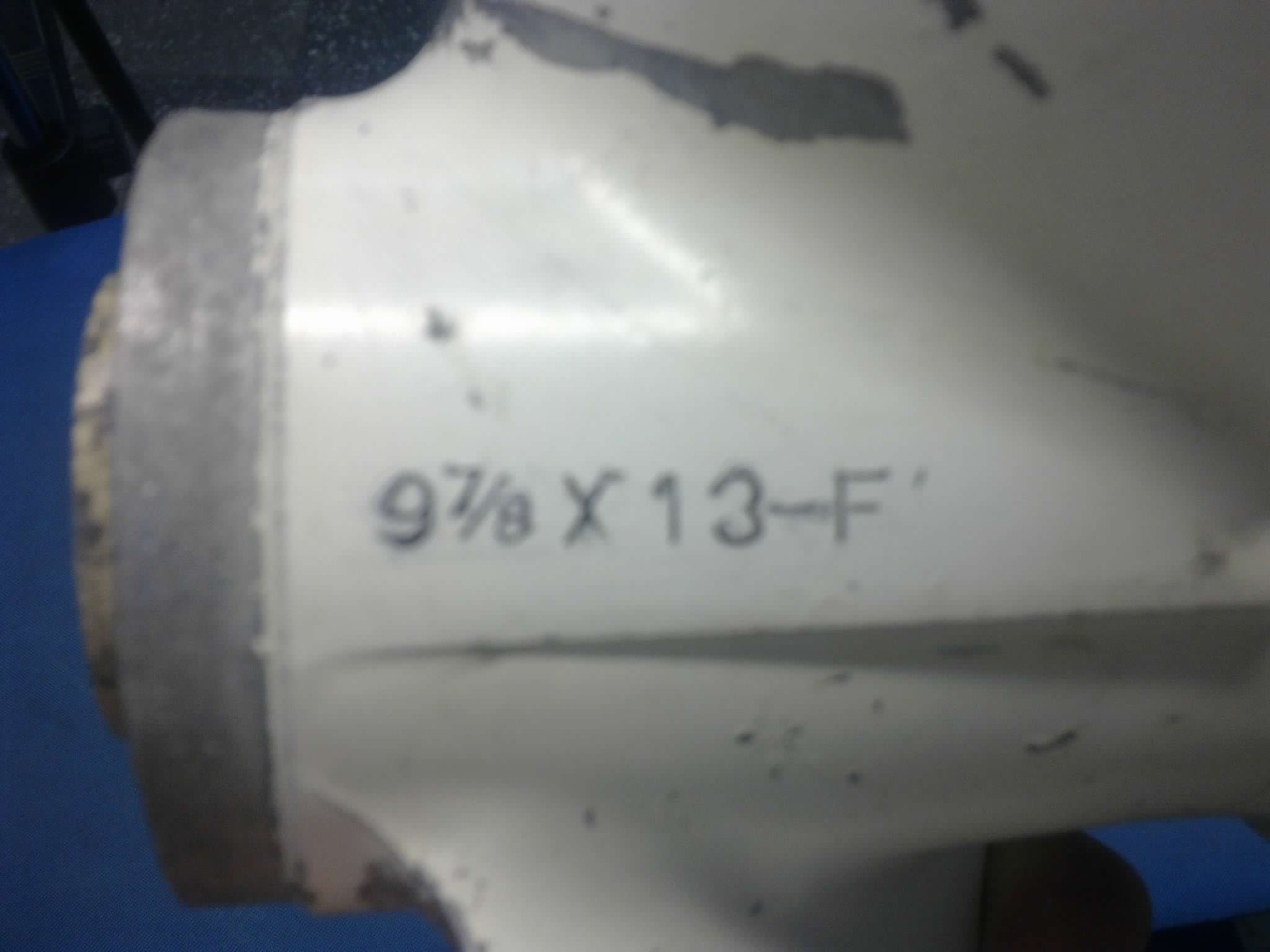

Добрый всем вечер.Есть два вопрса .Первый,можно ли восстановить такой винт?И второй вопрос,винт 9 7\8 Х13-F стоит на YAMAHA 25J. Он какой скоростной или тяговый. Лодка Прогресс2,загрузка 2-4чел.Подскажите пожалуйста.

Тахометр есть? Какие обороты раскручивает?
У меня почти такая же Ямаха, только JEO, все зависит от лодки, т.е. ее обводов. У меня, на Днепре" сейчас стоит 9 7/8 Х 11 1/4 - походу, в самый раз, крутит порядка 5500 оборотов. Но Днепр килевая лодка и сопротивление имеет, походу меньше...
Для прогресса наверное, 13" будет в аккурат, ходовой, а вот мой для Прог2 был бы уже как грузовой. Имхо.
Я себе для груза подыскиваю с меньшим шагом, думаю 10" подошла бы....%)
по восстановлению, думаю, не проблема.
видел, что и не такие восстанавливали....

Набираете в поиске реставрация винта.Вам высветиться минимум три темы . Есть у нас Ларик,и В55.У Ларика вродь как есть спецы, ну В55 сам занимается вроде как .К ним и обращайтесь.

Реанимировали и похуже. Так что если нормальный специалист, с тем что на фото проблем не будет. Как то отдавал винт, примерно в таком состоянии, Так после ремонта и не было видно что его делали.

Запросто!
Если не найдёте ремонт у себя в Одессе, и не договоритесь с кем то из наших, то помогу ( в личку)!
Примерная цена вопроса- от 200 до 300 грн.( была вроде такая, по памяти) с балансировкой!

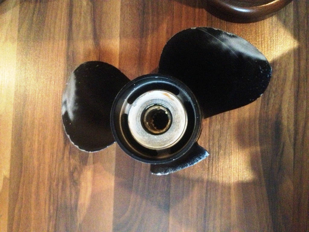

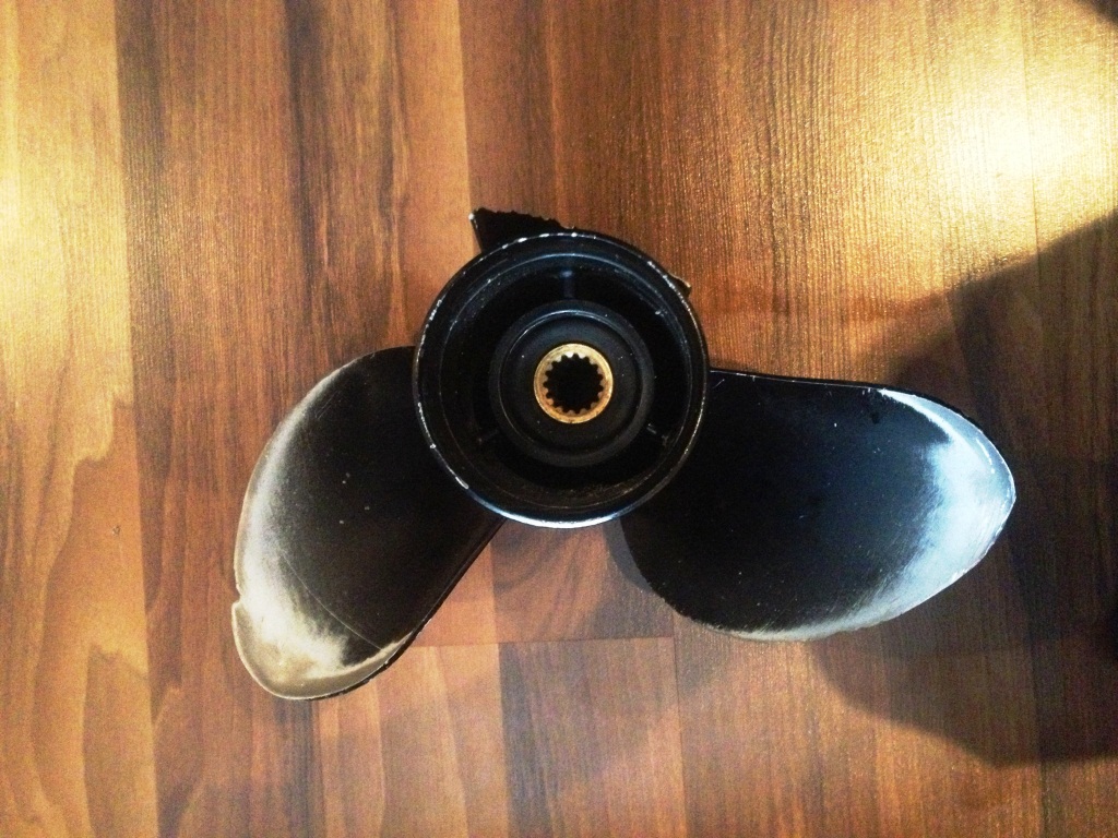

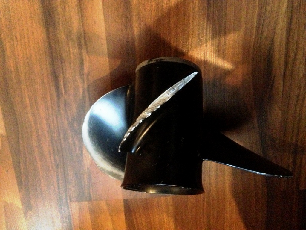

подскажите что можно сделать с этим мики маусом.

Типово Re: Помогите советом по винту.
Либо на стенку для красоты, либо в ремонт, где ему подберут лопасть от какого-то другого винта (донора).

Допис від matrix Переглянути допис
Ого!Бывает.
Сергей сделает
