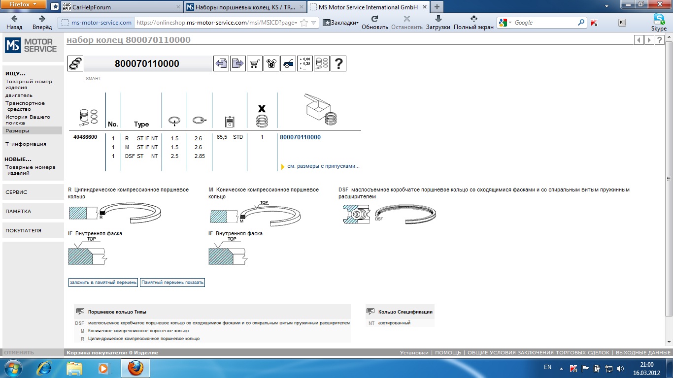

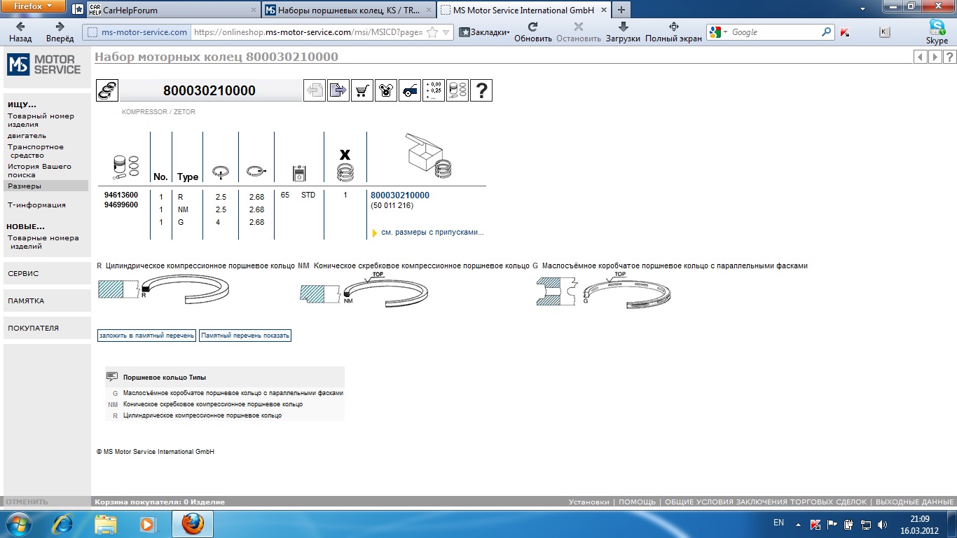

Нарыл самые подходящие размеры, это
1. Smart , правда придется протачивать поршня под два кольца в канавку, это получается на один Л-12 надо четыре полных моторных комплекта колец, (в смарте три цилиндра).
2. Какая то экзотика KOMPRESSOR-ZETOR
Думаю по поводу установки полноценных маслосъемных колец.

Старий 17.03.2012, 10:07   #37 (permalink)
Типово Re: Ремонт двигателя Л-12/4
Андрюха, смотрю ужепрогресс на лицо. Прога правильная появилась. Но вот кольца от Смарта..... Завозит ли их сюда кто то и стоимость.
