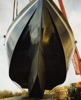

Вот какая концепция мне понравилась:
В небольшой "плавник", достаточно узкий для малого сопротивления движению в воде, переносится основная часть водоизмещения судна.
Остальная широкая часть корпуса практически скользит по воде, как это происходит у глиссирующих мотолодок. Отстойчивость корпуса обеспечивается динамическими силами на плоском днище, "нейтрализация" массы - за счет водоизмещения узкого "плавника". В итоге получается достаточно быстроходный катер с высокой экономичностью при движении в переходном режиме))

А какую скорость развивает такое судно?
Из минусов. К мелководному берегу не подойти, что в наших краях не редкость, имхо.

У «Ласточки» киль не большой, мешать не должен, а вот на фото DIGа, киль не маленький, на реке будет проблематично.

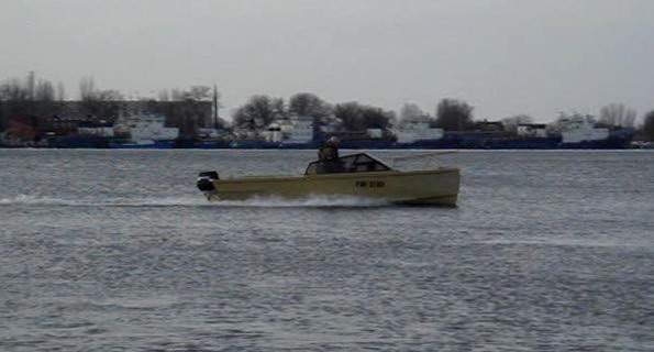

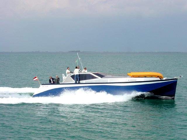

По поводу скорости - она может быть достаточно высокой, но корабль не будет выходить из переходного режима - плавник будет мешать лодке "выскочить" из воды на глиссер. Поэтому я думаю, что для "Ласточки" 50 лс - мощность излишняя, на 30 лс она была бы ненамного меньше. И тем не менее - обратите внимание на маленькое волнообразование на фотке ниже - плоское "скользящее" днище сглаживает волну от водоизмещающего центрального плавника.

На моем первом фото - морская яхта, гораздо более тяжелая, быстрая и энергозатратная, чем "Ласточка". По Днепру такие точно ходить не будут ;)

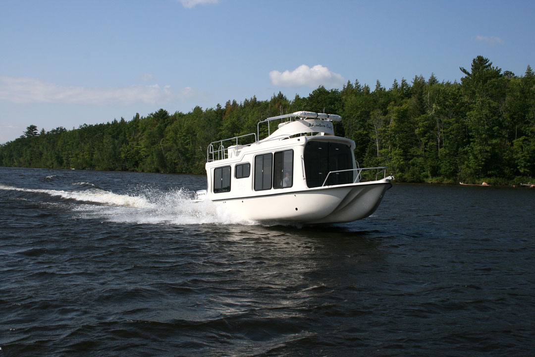

Братья длинномеры,а как вам такой кораплик?,он тут AdventureCraft.com

Братья длинномеры,а как вам такой кораплик?,он тут\wwwAdventureCraft.com\
Симпотично...но у него парусность должна быть сумашедшая.

Дим привет,парусность естественно,но ваще если честно мне кажется это уже больше к глисируещему корпусу,там и двиг.135л.с.и обводы тримарана,я к чему,просто дюже понравился по простоте и функциональности,осадка,остойчивость....\ИМХОдуже не пинайте\

Да, это чисто глиссирующий кораблик. И непропорционально большая каюта, к тому же без аэродинамической формы - что на глиссере будет весьма сказываться. По концепции - это скорее плавдача, "хаусбот" - а не катер.

сори конечно но это гроб ане карабель....

ну а чем не гроб... ни каких пропорций не по длине не по ширене не по высоте.... гроб гробом..... единственое что ему дает хоть какойто вид это белый корпус с черными окнами.... ну в нутри наверняка удобно но формы
или может он просто не в моем вкусе
