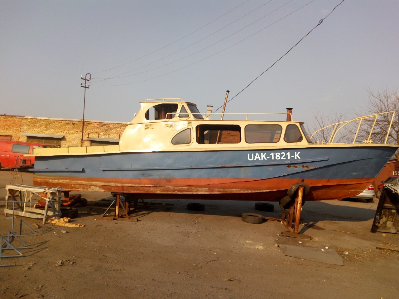

каким образом реализован выход человека на палубу в носовой части катера?
На фото видно что нет носового выхода на палубу.

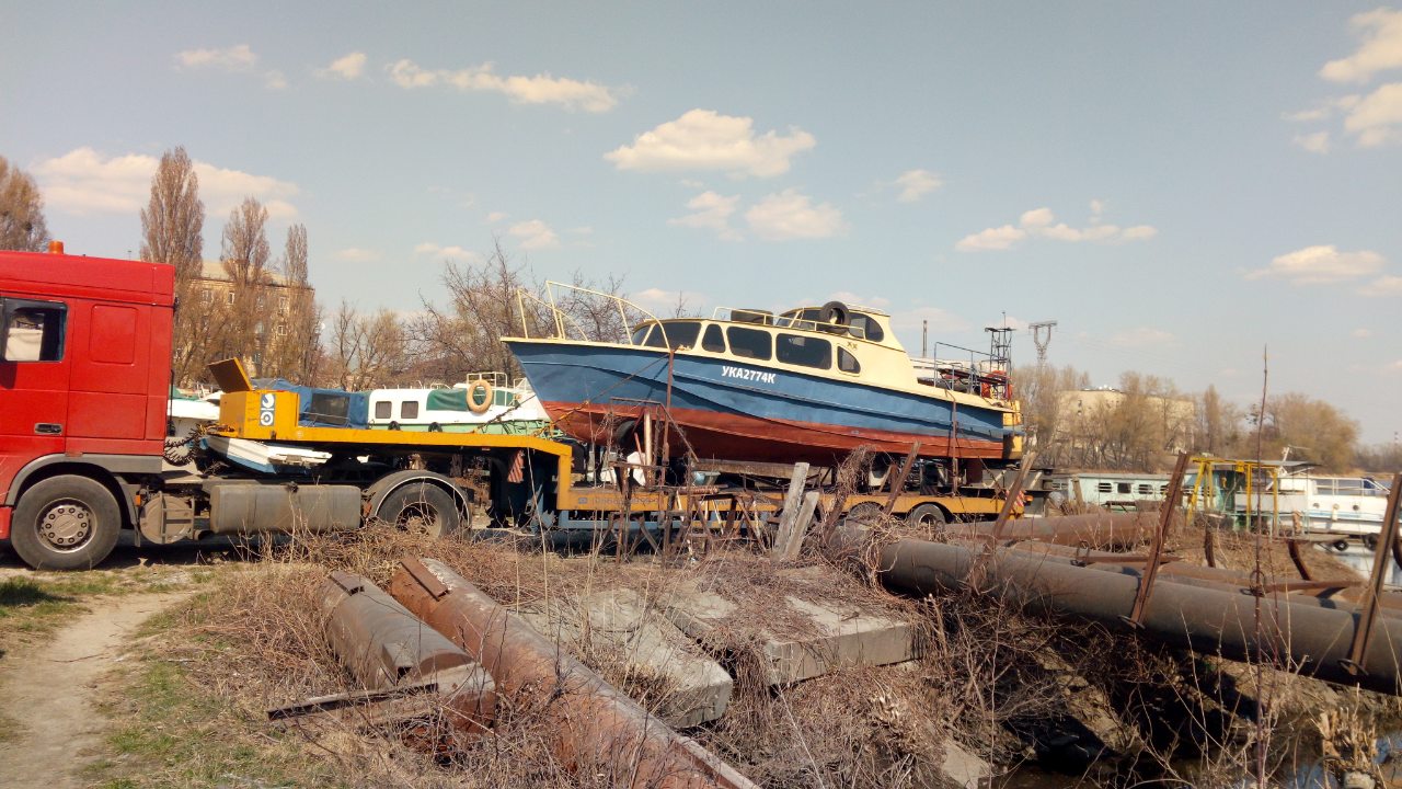

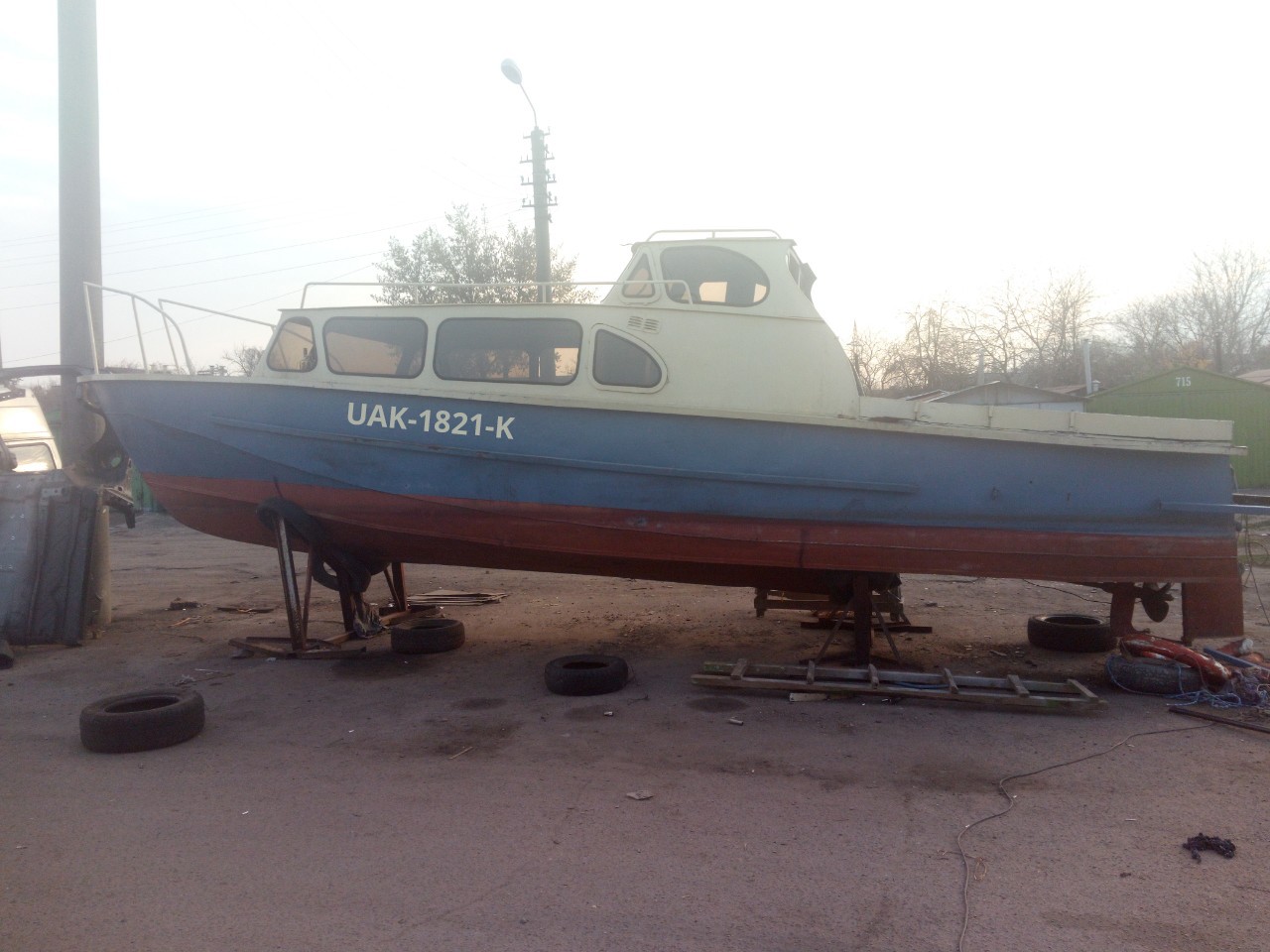

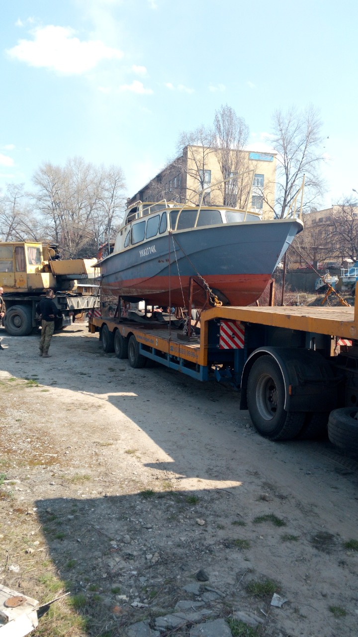

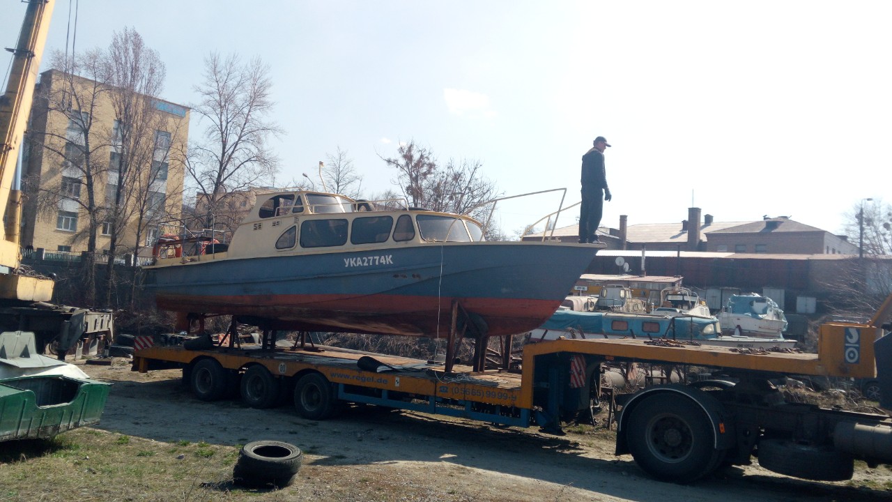

при перевозке, крановщик догнал в корму. поломал козлы, вырвало отбойник и погнул фальшборт. но корпус цел. уже на месте абгрейда
https://www.youtube.com/watch?v=_S2VT6awycA
очень напился вчера, крановщик живой. если шо
Назва:  viber image 2019-04-04 , 14.00.22.jpg
нужен выход и он же будет для проветривания каюты эффективнее раздвижных окон
А кто против ? Я только за.Но я бы начинал с облегчения входа в рулевую рубку и это даст лучшую вентиляцию рубки.

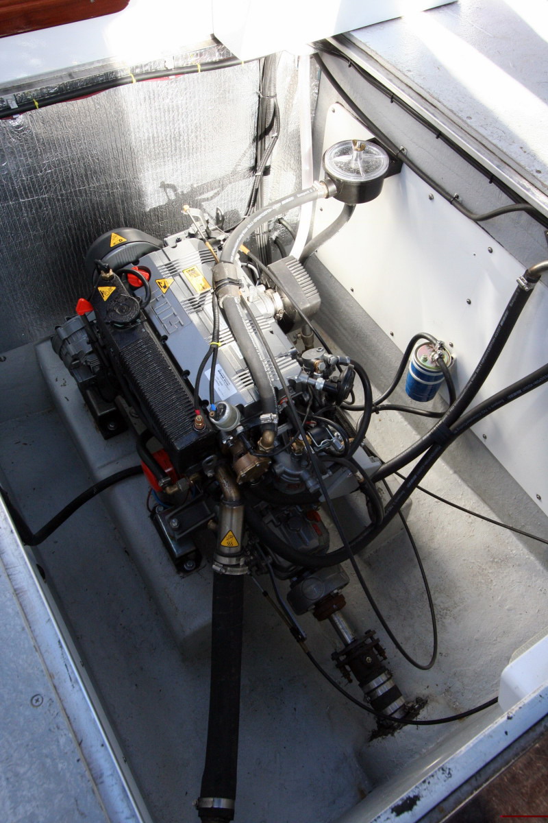

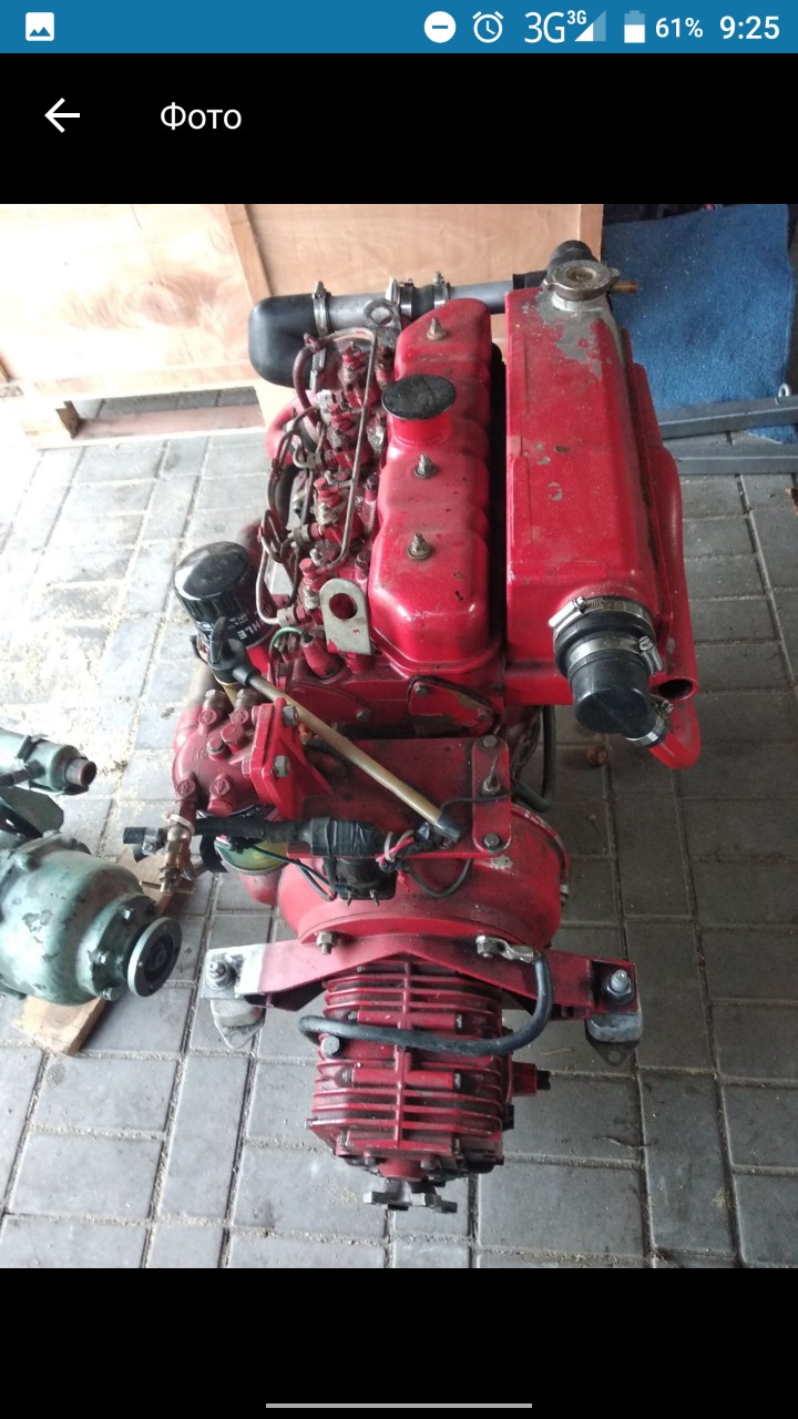

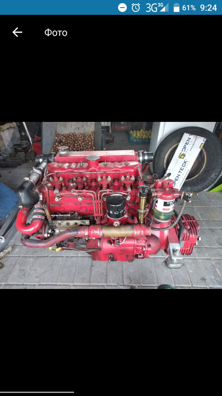

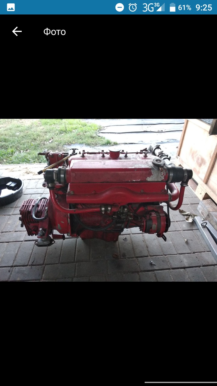

сегодня буду вытягивать Д240 (если кому интересно полностью живой - откапеталеный на обкатке продам все в зборе с редуктором и холодильниками)
и ставить судовой 67 сильный Peugoet Indenor 2.3D с реверс редуктором и холодильником в зборе 250 кг Высота 70 ширина 60 длинна 110см (фото 1,2,3)
от сюда вопрос, вот такая шахта (короб, ниша, отсек) как на крайнем фото, не будет сильно "теплой" для мотора?

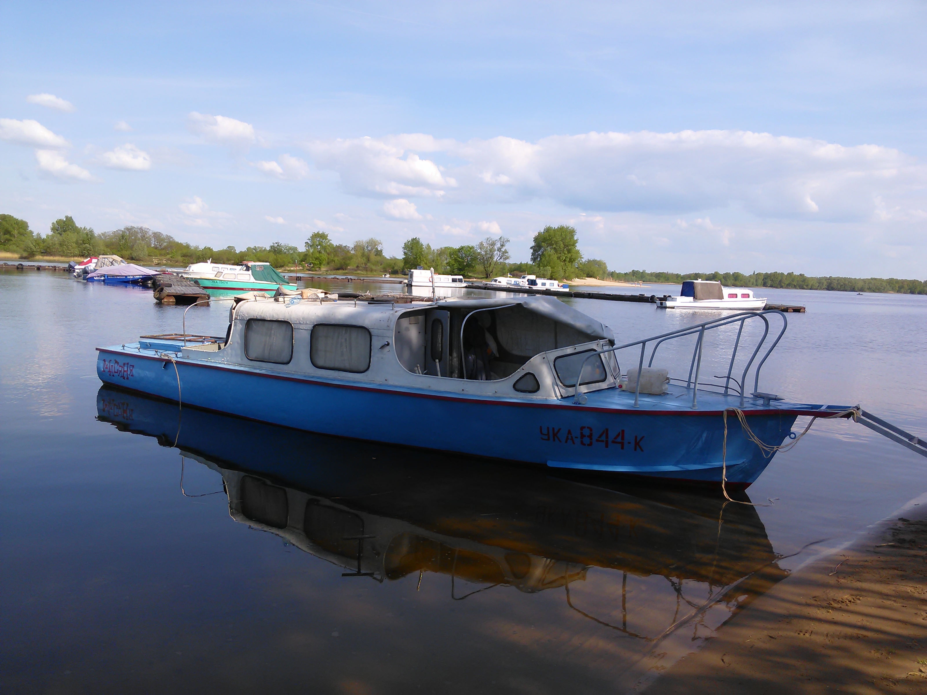

Пока у меня так:

Допис від Вал Переглянути допис
Маринистый двигатель не боится закрытого пространства .Все тепло уйдет с водичкой из теплообменника при условии что все исправно. Подвод воздуха с улицы и естественная вентиляция моторного отсека.

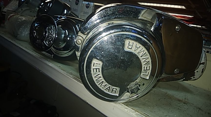

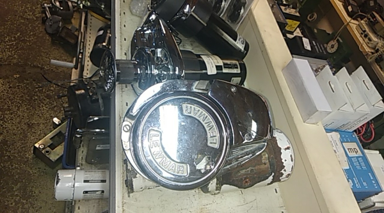

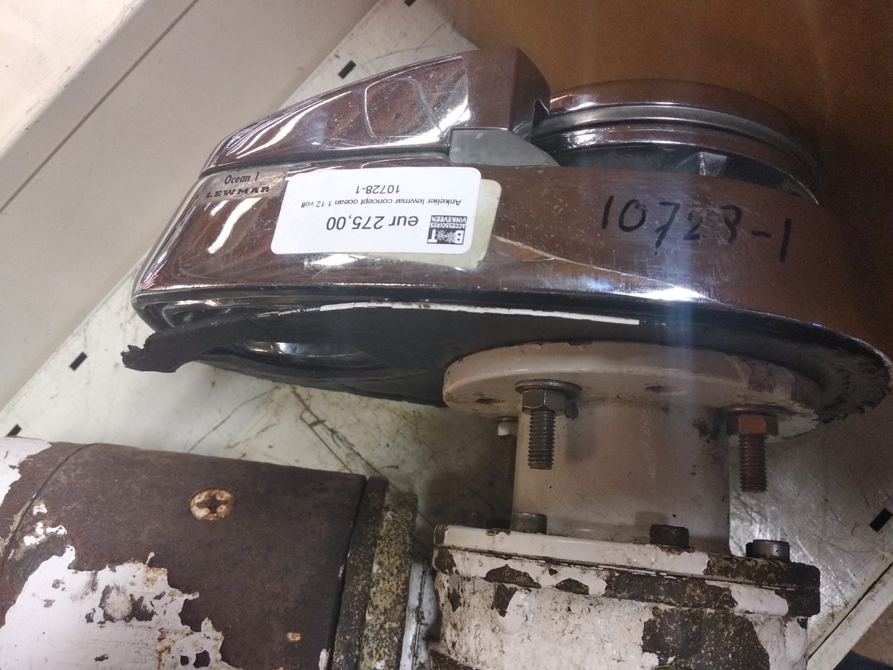

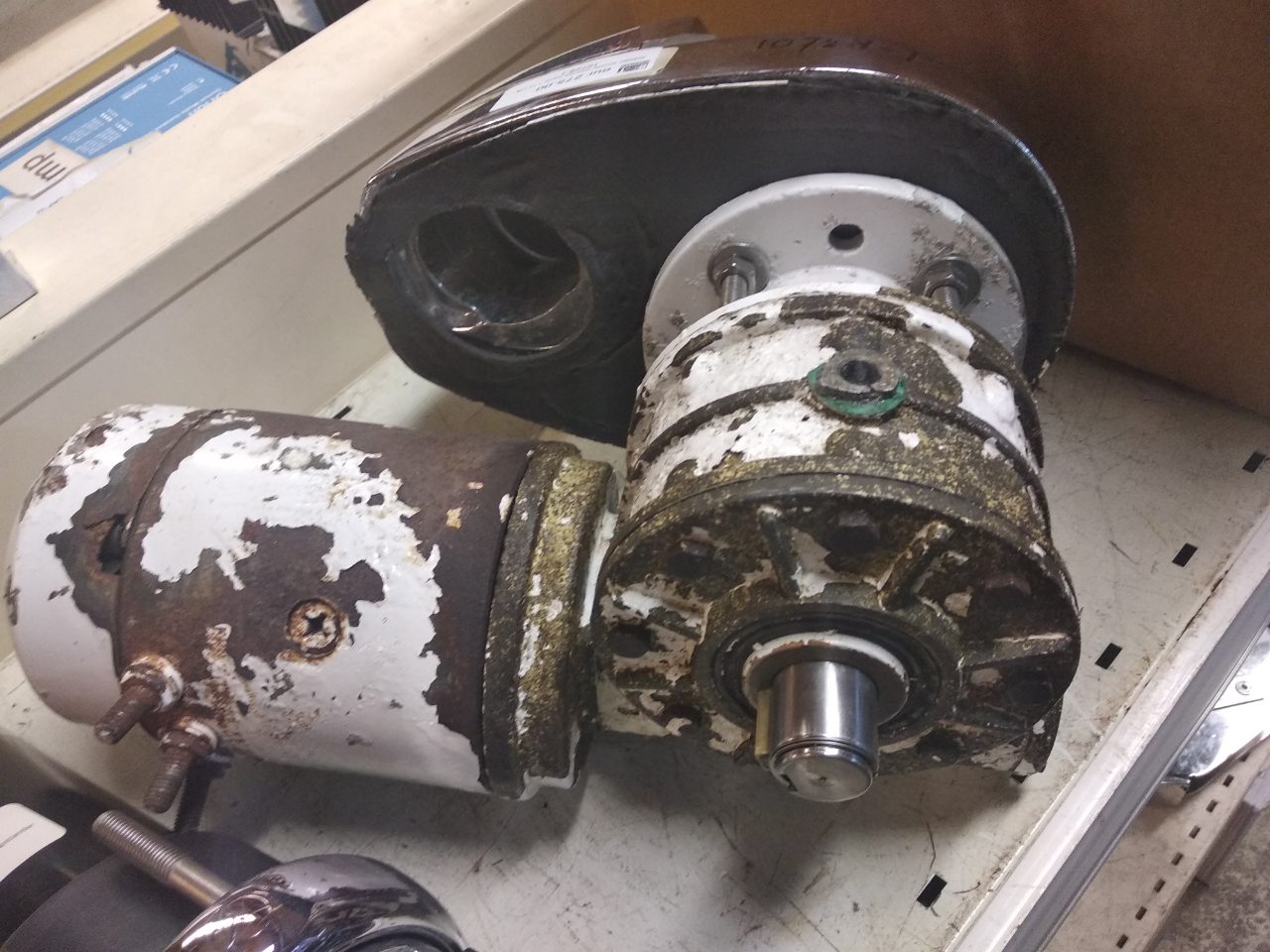

Помогите, если кто знает определить тактико технические характеристики якорной лебедки???
главный вопрос работает ли она с цепью?
так. але від встановленої зірки залежить калібр ланцюга, щб добре працювало.
взагалі, зазвичай там використовують комбінацію ланцюг+синтетичний трос.
повний опис тут, судячи з фото, модель ocean1
https://www.moreman.spb.ru/upload_fi...1-2-3_2zqx.pdf
