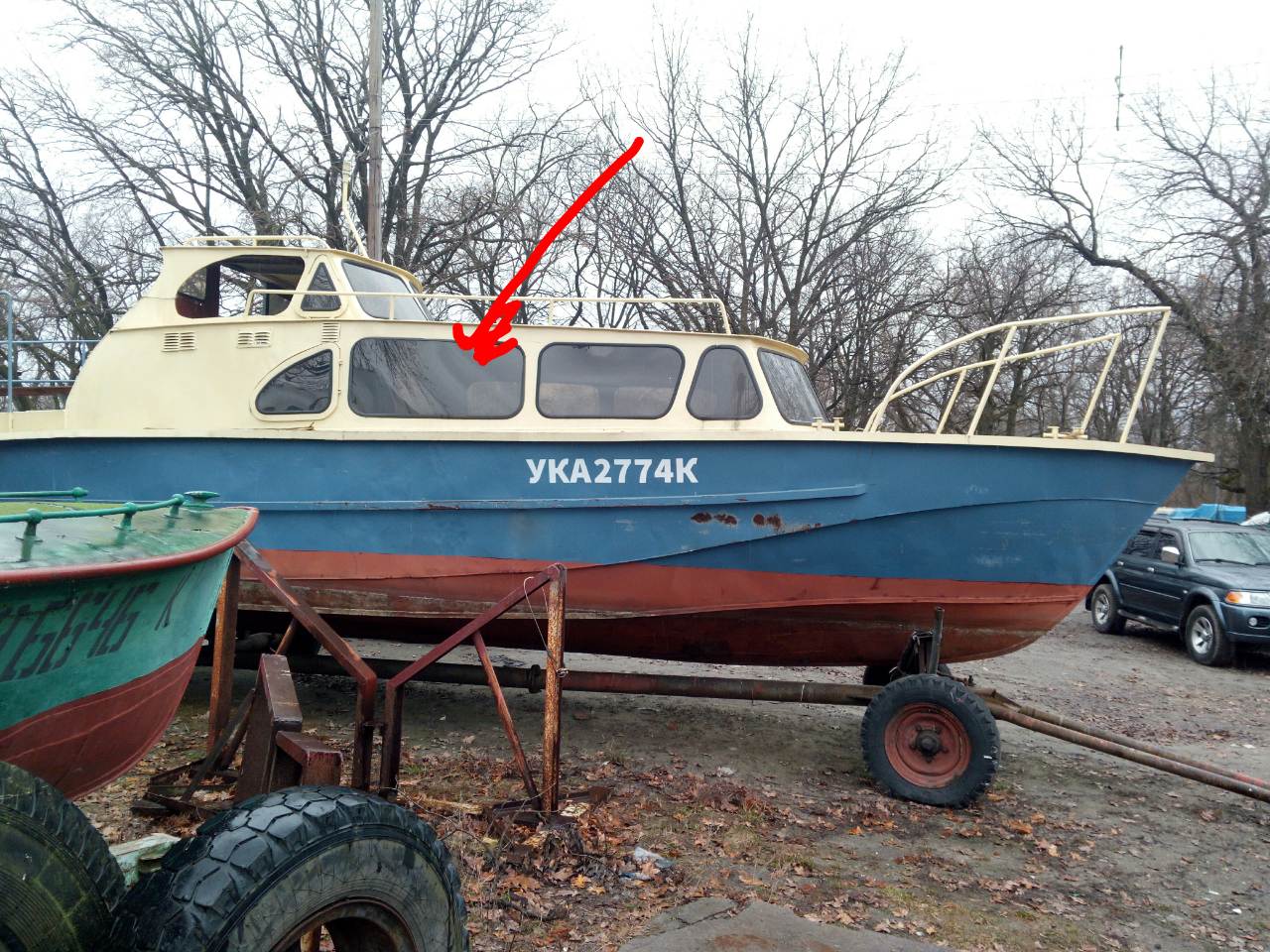

кто то в курсе где делают раздвижные окна на заказ?

Вадим давай фото и укажи где ты хочеш установить раздвижные окна .

с обоих сторон

Делал подобные вещи, но давно. Могу покопаться в фотоархиве.
Геморойно подгонять под существующий проем.
Проще найти с автобуса/бусика и подогнать к проему. Или сделать просто открывающуюся снизу в верх.
Опыт есть. Если чё - звони.

Не рекомендую раздвижные окна по причине их геморности(засорение направляющих)Рассматривал бы приоткрывающиеся,как в мини бусах,или люк в крышу.На" крайняк" сплит систему

яб не спешил с раздвижным окном, оно там лишнее...
на ходу в каюте сидеть некто не будет, в дождь всеравно закрывать надо....
ночью все закрывается поплотней от комаров...
да и толку от окна в конце каюты сразу перед дверью, чем ближе к носу тем лучше проветривание будет.... в идеале люк спереди.

люк, однозначно!

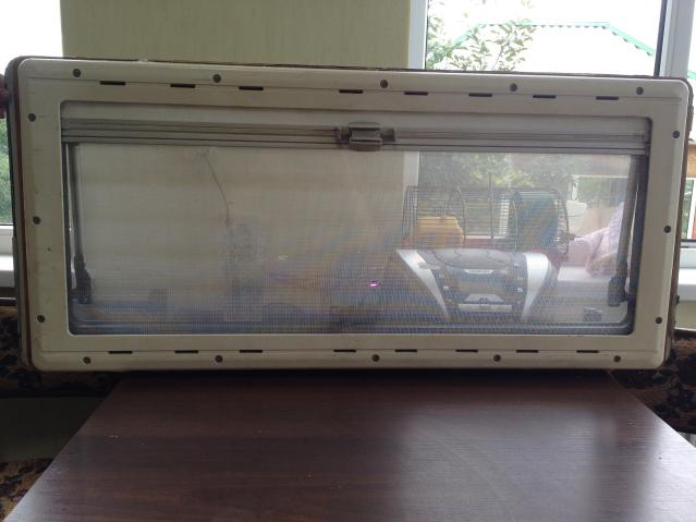

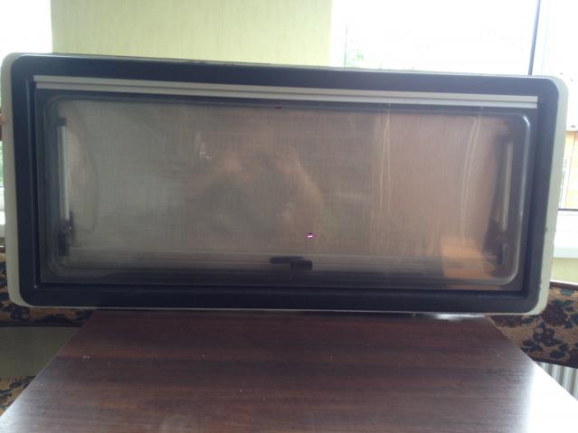

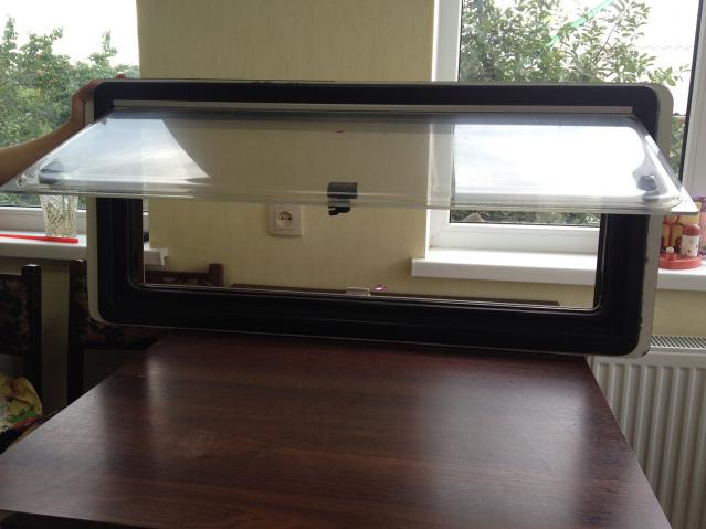

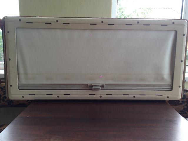

А кемперные подъемные окна не рассматриваете?
В эксплуатации удобная и компактная конструкция - само окно с регулируемыми подпорками при открытии, закрывается достаточно герметично, с внутренней стороны оконного проема уже есть и антимоскитная сетка в направляющих и шторка.

Тоже считаю что не нужны там они(по крайней мере в этом сезоне) Первым делом надо рулевую рубку обустраивать.

а какие размеры? и шо по чем? можно в личку

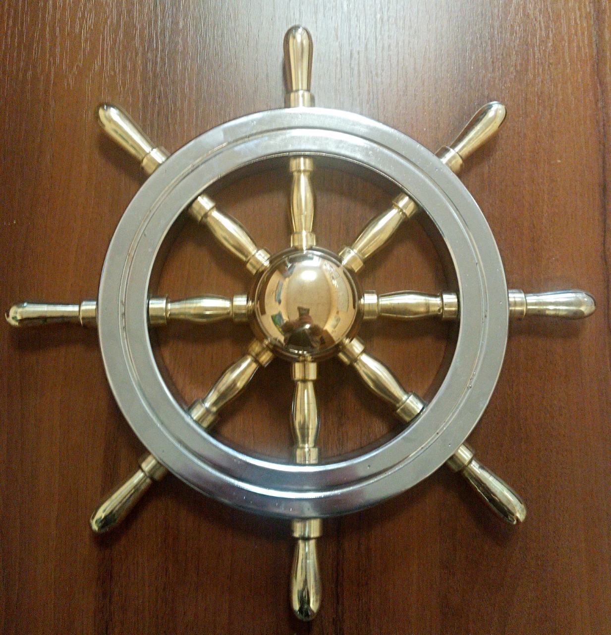

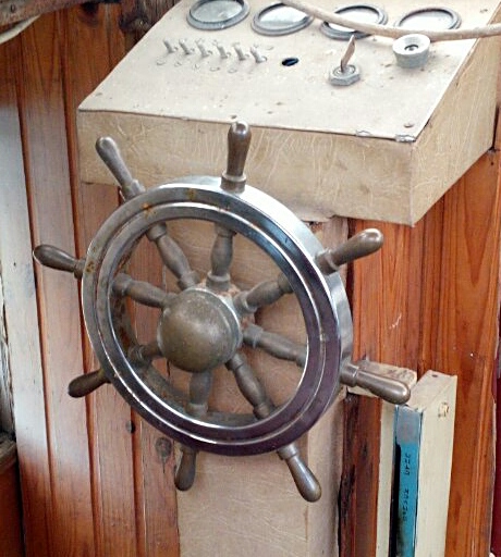

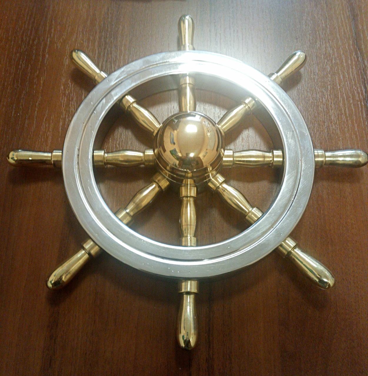

Заказал новый штурвал, штатный маленький и тяжеленный,
старая шинель, пастагоя (кто служил тот в теме))))
и ничего менять не хочется

Я не продаю. Кемпер был во владении, поэтому и пришла мысль про его окна.
Можно поспрашивать на форуме караванеров, ну или у людей, которые занимаются б/у запчастями из Польши и Германии. Думаю долларов 50-100 окно будет стоить. Во всяком случае за то, которое на фото в моем посте человек как раз 100$ и просил.
Размеры разные бывают. Если задаться целью, то подобрать можно.

Там металла по стоимости на 1/4 ремонта лодки. Реликвия.
А кольцо нержа или люмуний ?

нержа
