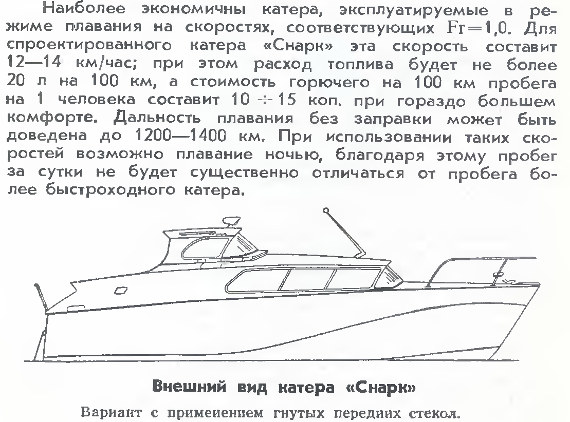

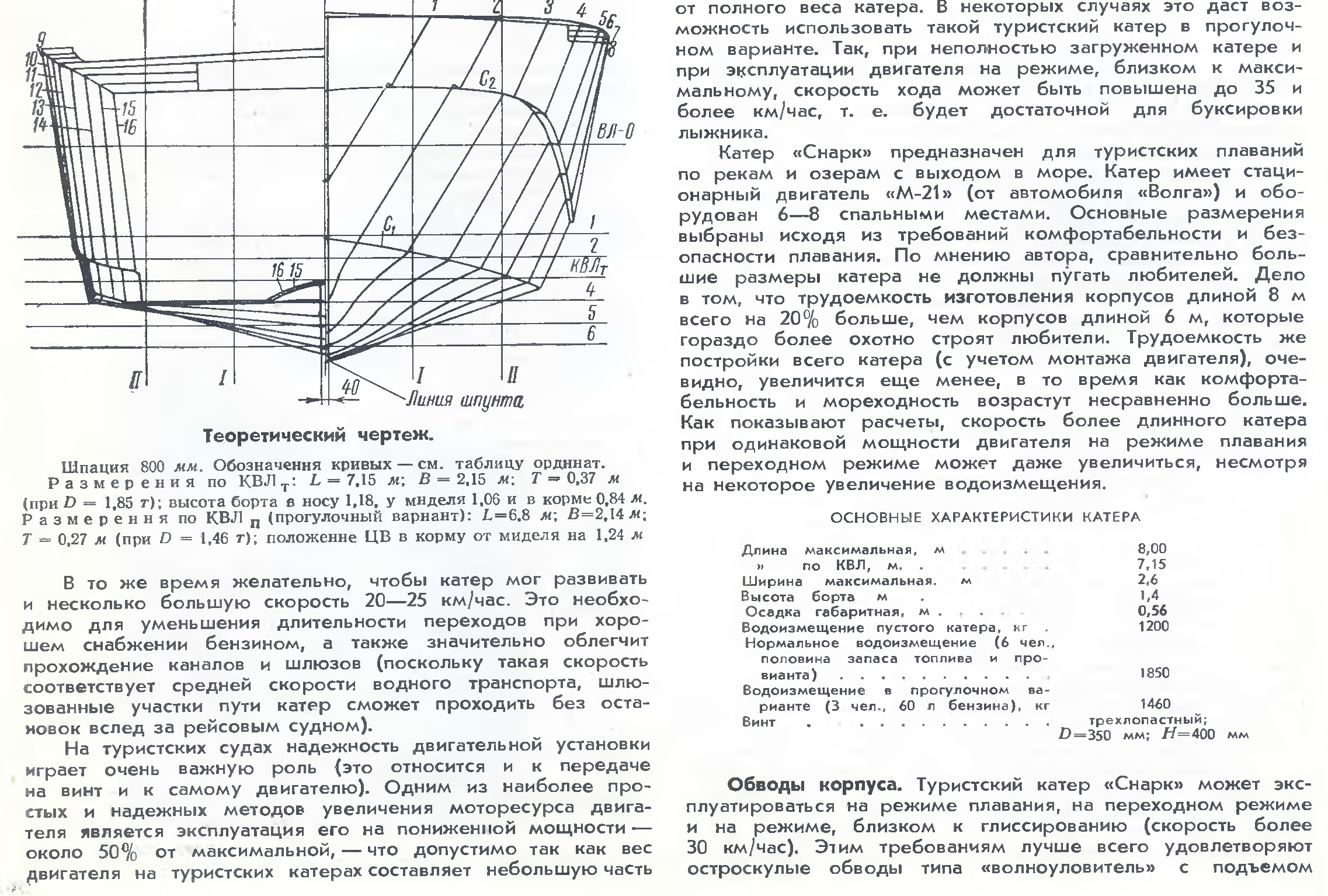

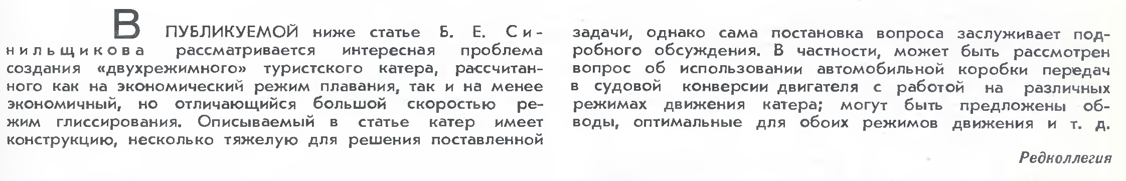

По поводу идей, заложенных в конструкцию, и двигателя - пару выдержек из статьи Синильщикова

только все дело в том,что этот катер не Снарк,описанный Синельщиковым. Похож,но не он. И форма днища отличается

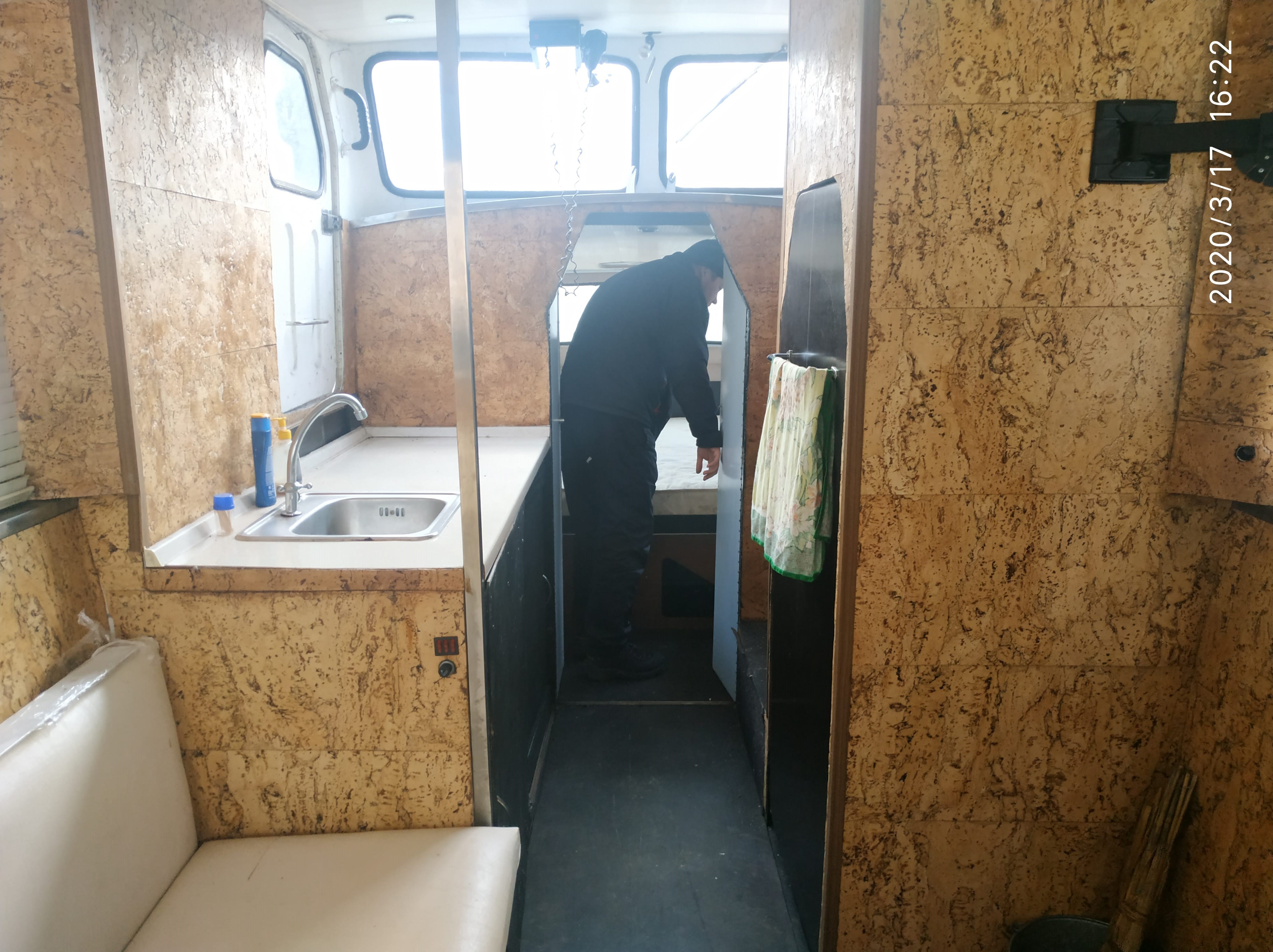

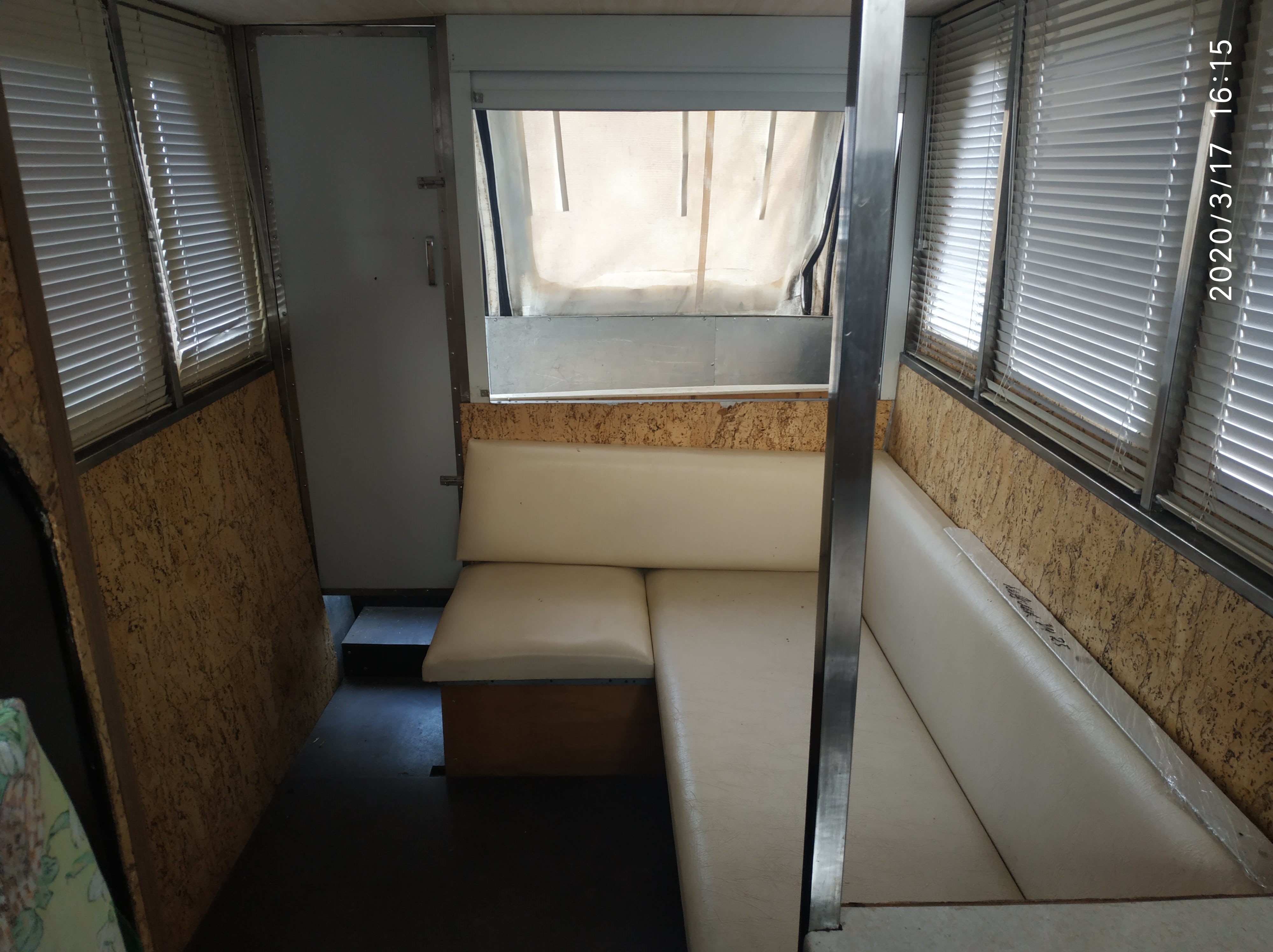

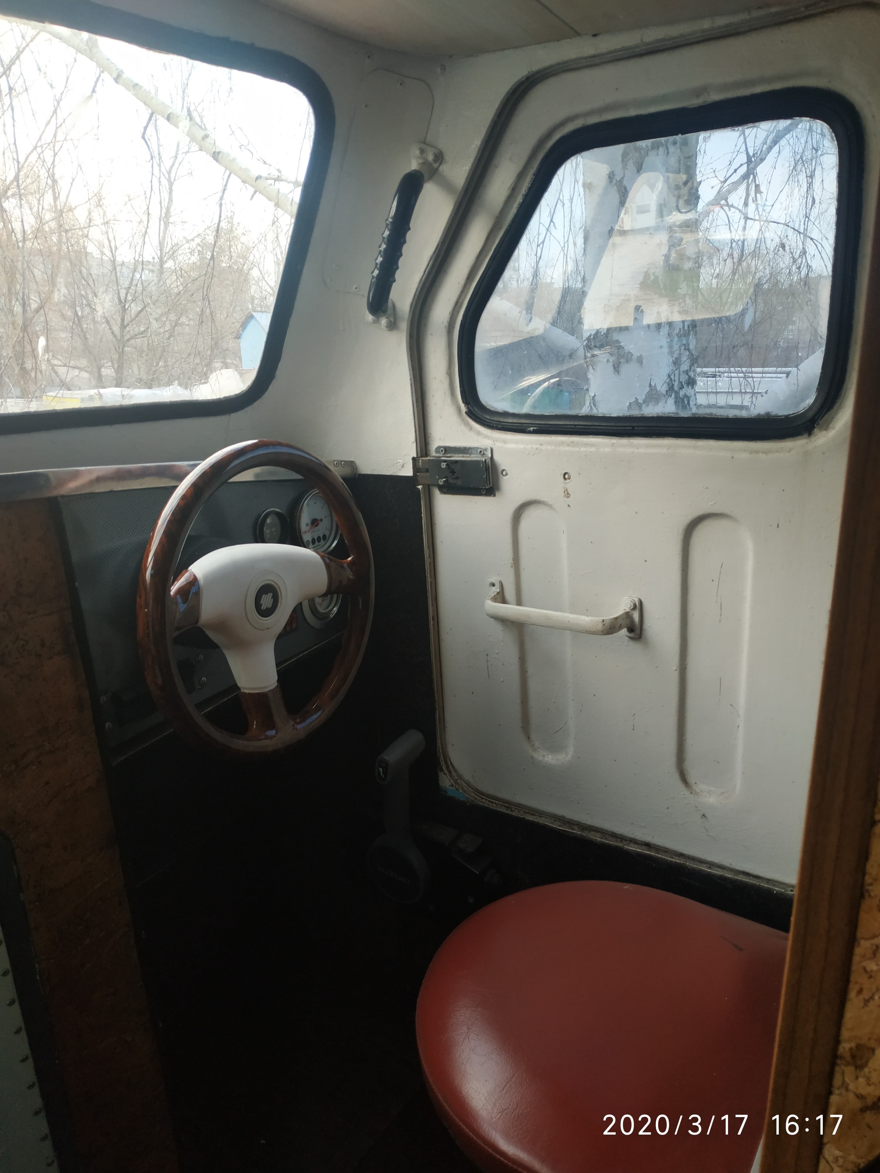

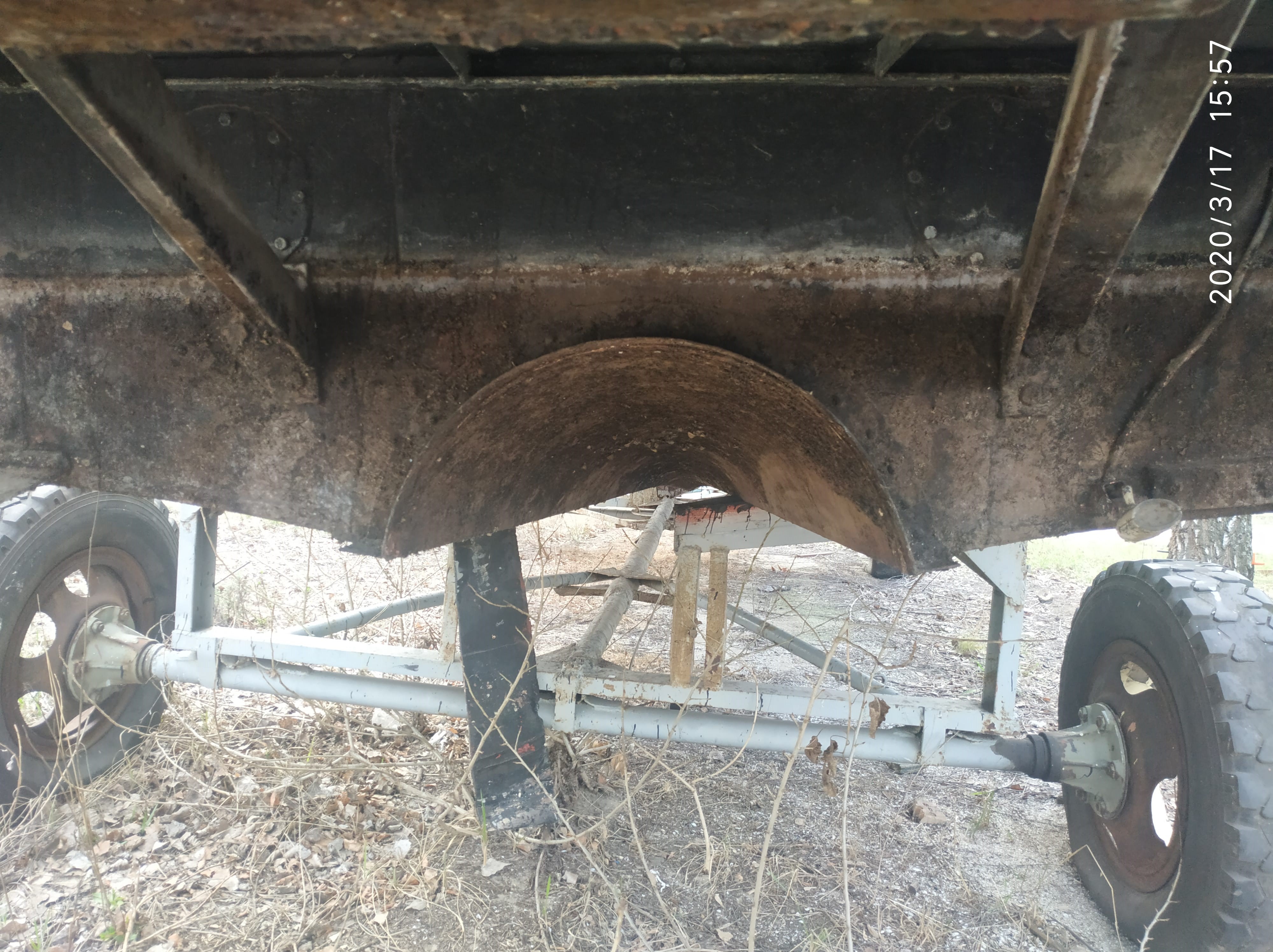

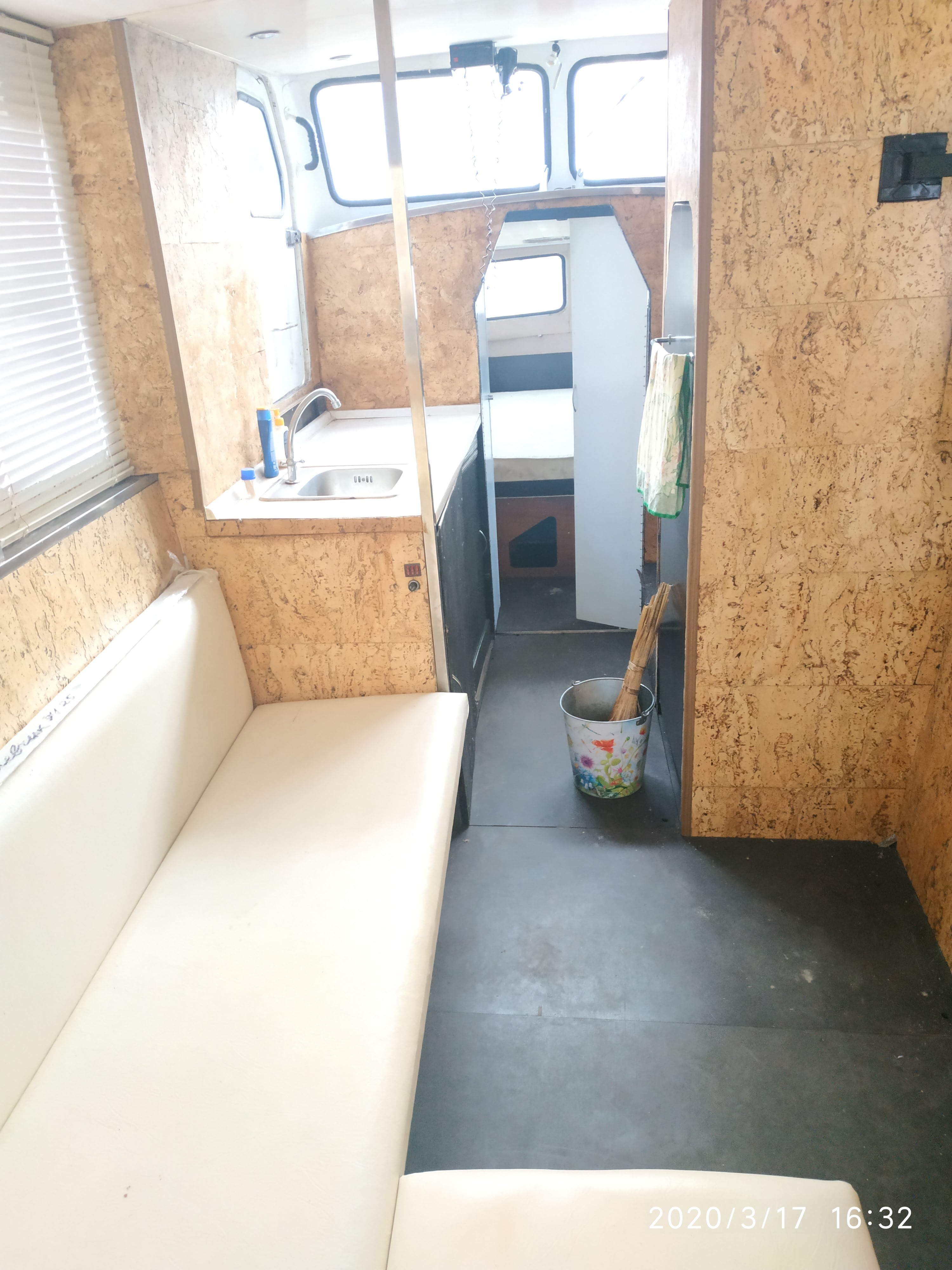

Повторюсь: давно подумывал о длинномере, хочу попробовать и понять, моё или нет!? Выйду несколько раз на этом без переделок, и если понравится, то тогда выставлю на продажу свой старый, если не понравится, то продам длинномер и доделаю свой!
Вроде под этой 40 кой, будет идти под 20 км/ч, посмотрим!
Вот фотки переделанного днища и внутрянки.
Сейчас стоит винт 11 5/8 Х11-G, как думаете, норм?

Fix, та бомбэзно всё!тем более что "давно подумывал",значит понравится...это же дом на воде!!!!и внутри приличненько!
подчухать днище,подкрасить и на воду!вода она и косяки покажет и необходимые переделки! и винт что гадать?всё устанавливается опытным путём!!!!винт и в июле можно поменять не напряжно,если этот не айс!
я бы сейчас занялся сбором улиток а всё остальное уже по ходу в процессе эксплуатации!!!!

почухать и покрасить корпус по низу...привести в порядок мотор с приводами и рулежку...и вперед на воду
судя по внутрянке там уже хорошо руки приложили...
