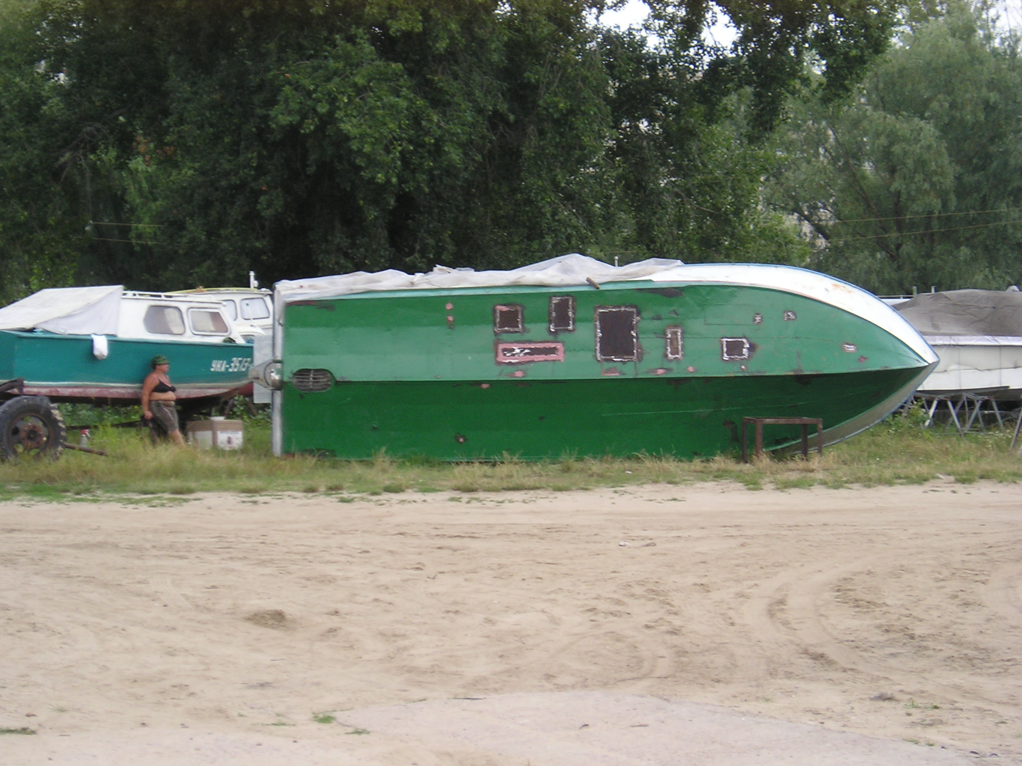

Не подумайте,что я хвастаюсь , или еще что-то. Раз про Зелинского вспомнили,то вот фото его корабля. 2005-й

И,думается,если у Фикса такой же корпус-близнец ниже ватерлинии,то тяжело ему глиссировать...

Такой же, разница только в том что у Зеленого был водомет, а у Фикса была валовая и от нее тонель остался, который по хорошему зашивать бы надо.

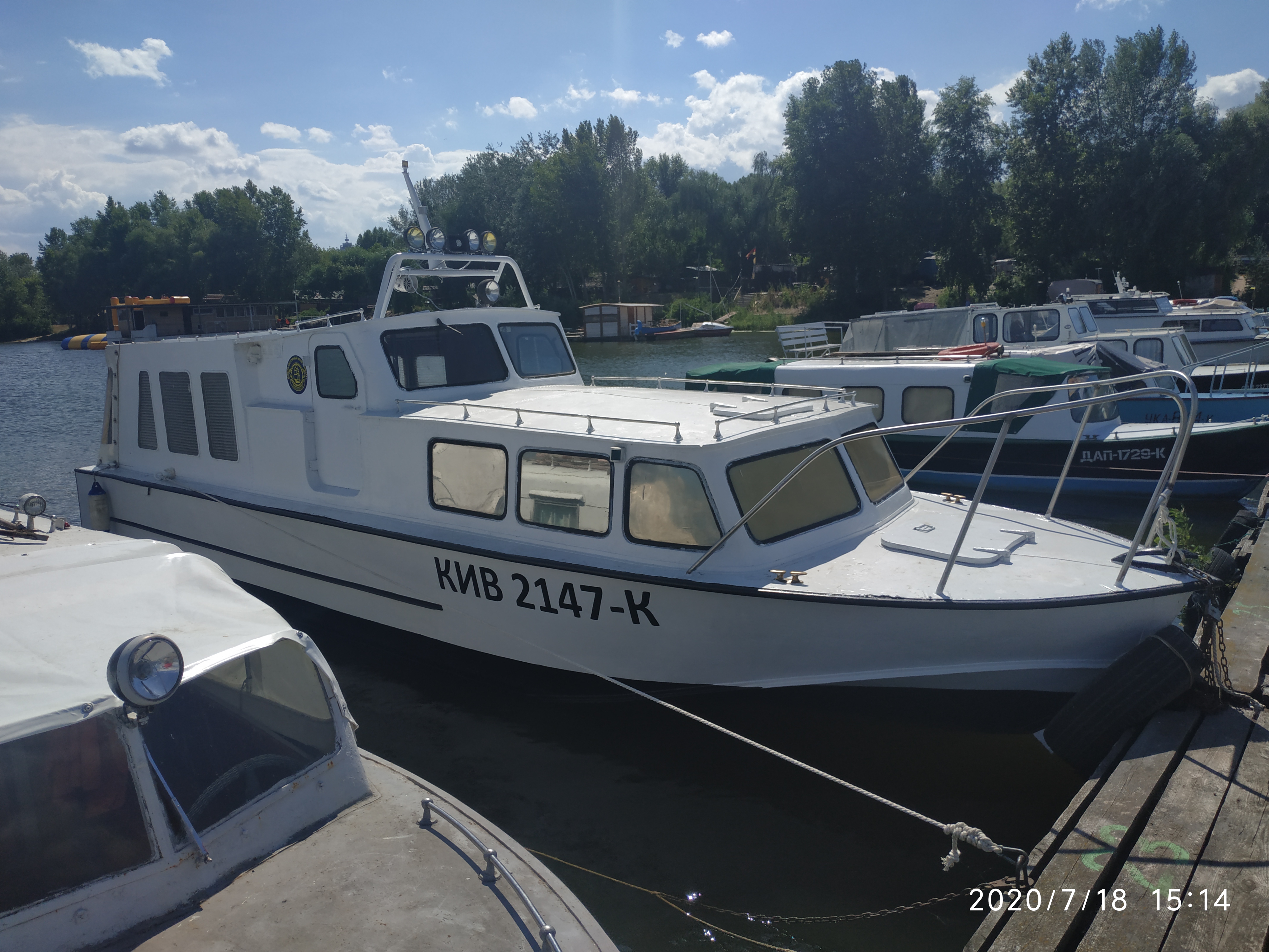

Итак, в пршлую субботу состоялся первый выход на воду!
Походили около трёх часов по заливу, далеко не ходили. Что сказать? Пока, ничего не понял! Вроде всё гуд: неспешное перемещение по воде без напряга- понравилось! Управляемость в норме, понравилось, что катер разворачивается почти на месте! Даже, уже место капитана норм, не требует срочного расширения.
Сейчас на очереди установка помпы и столик в кокпит. Потом займусь подключением таха и электрикой, сейчас горят только кормовой и левый габарит и лампа над капитанским местом.
Сейчас стоит винт 11 5/8Х11-G. На 2/3 газа скорость 10км, на весь газ идёт очень громкий перекрут (Макс сидел на корме и слушал) и скорость 13 км. Будем играться винтами.
Пока всё.

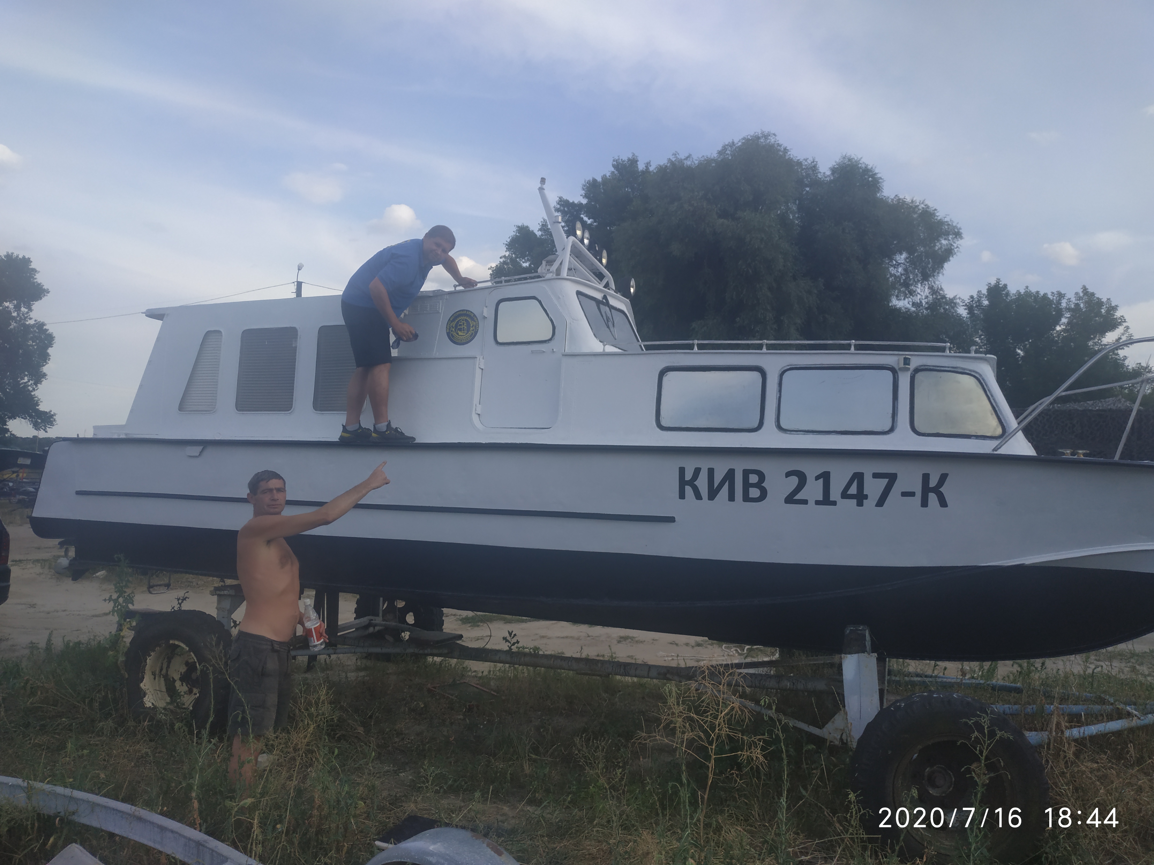

Ещё пару фоток.
