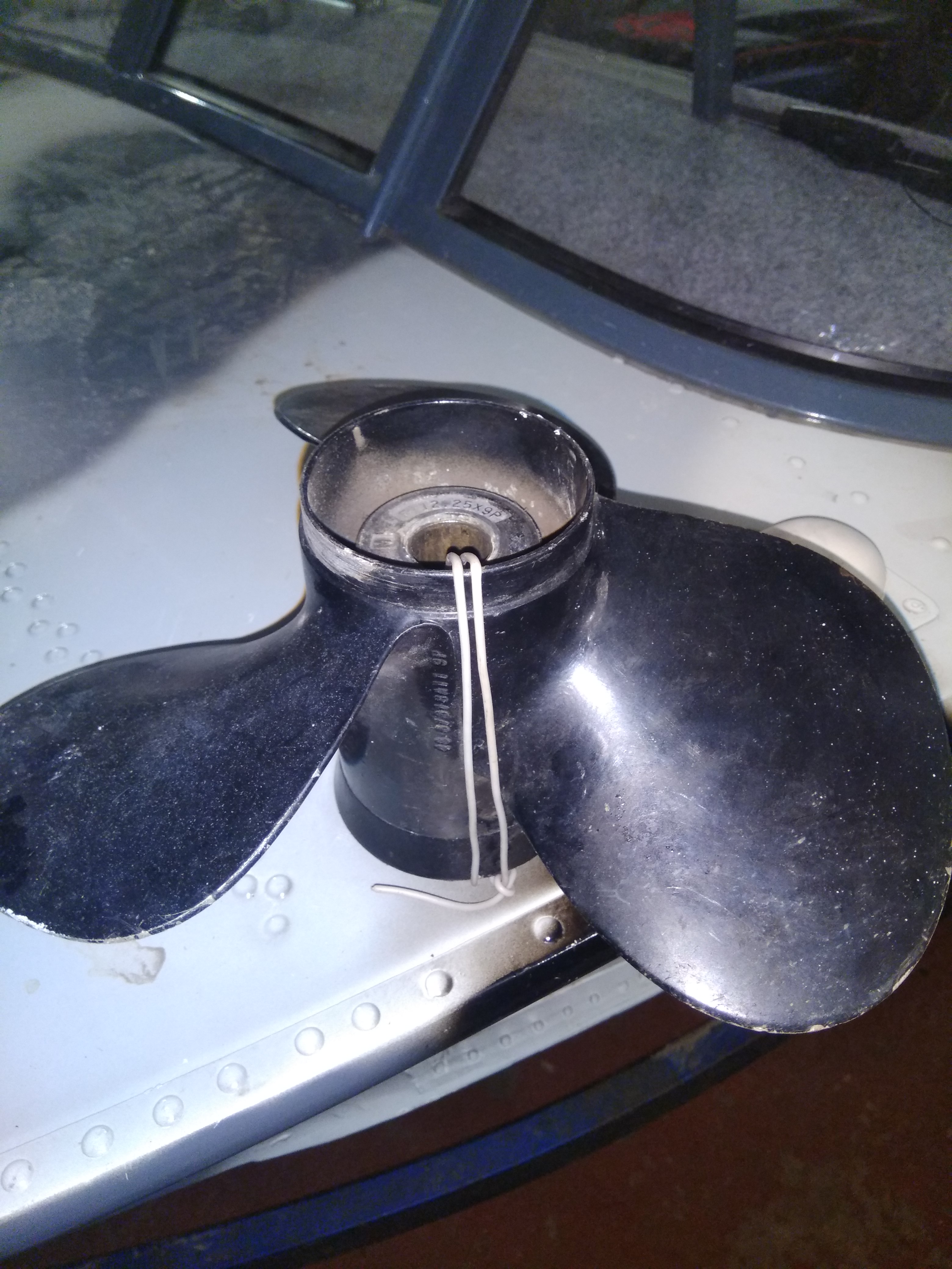

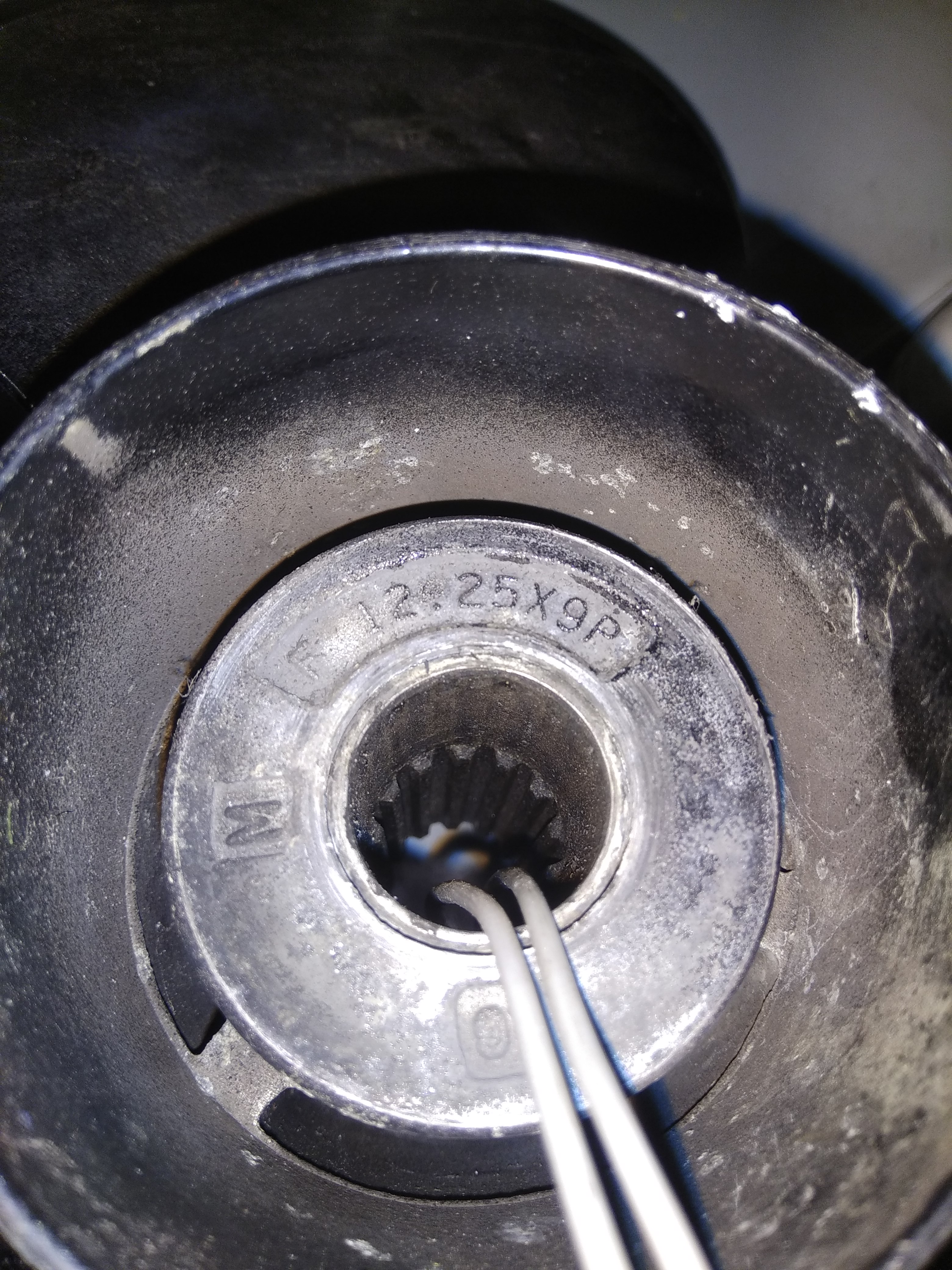

Саня, могу предложить на пробу грузовой мерковский (как охарактеризовал его наш товарищ, который уже не с нами, мой тезка - "для понтонов")
Может, он тебе как раз и станет?....диаметр больше, шаг меньше...

Авиатор, с удовольствием возьму на пробу!
Осталось, как-то его забрать у тебя. Может, передай кем-то на рыбалке!?

Испытал винт (который Авиатор дал, F 12.25x9P), понравился! Дал прибавку в скорости +2 км. Оставил его основным. Сейчас скорость 12 км/ч, и на максимуме 15км/ч.
Теперь надо заняться подключением тахометра.
