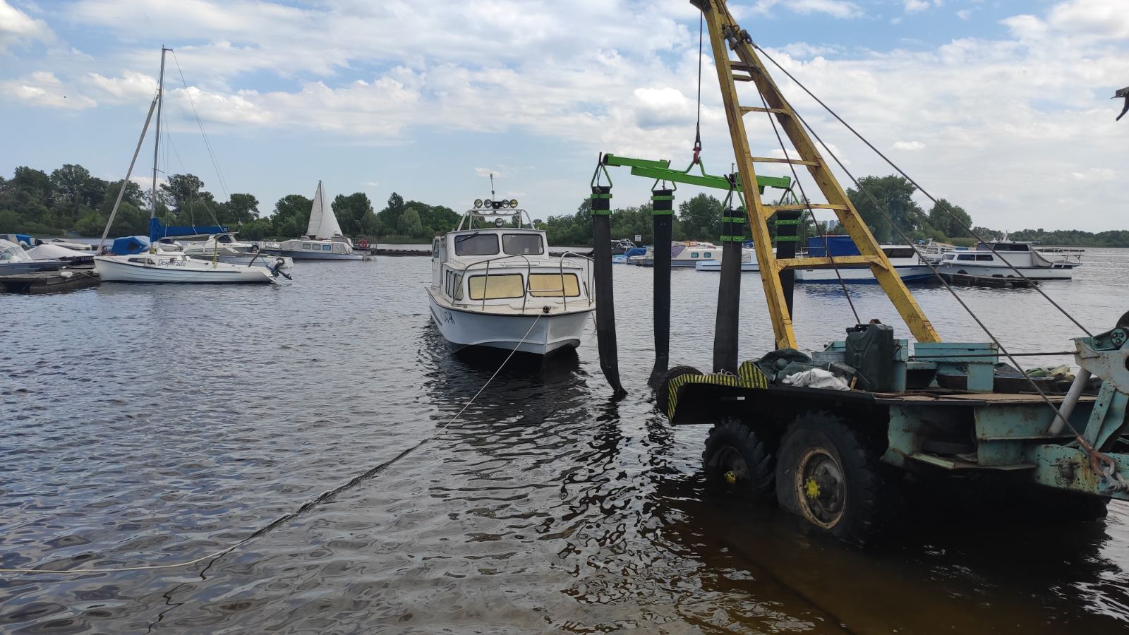

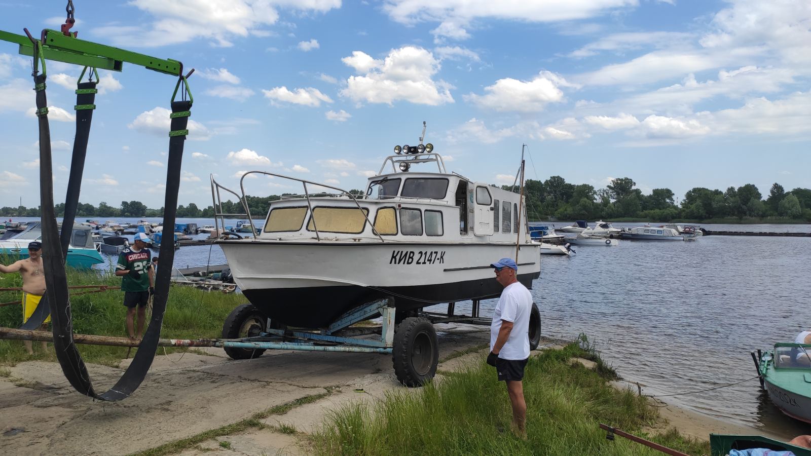

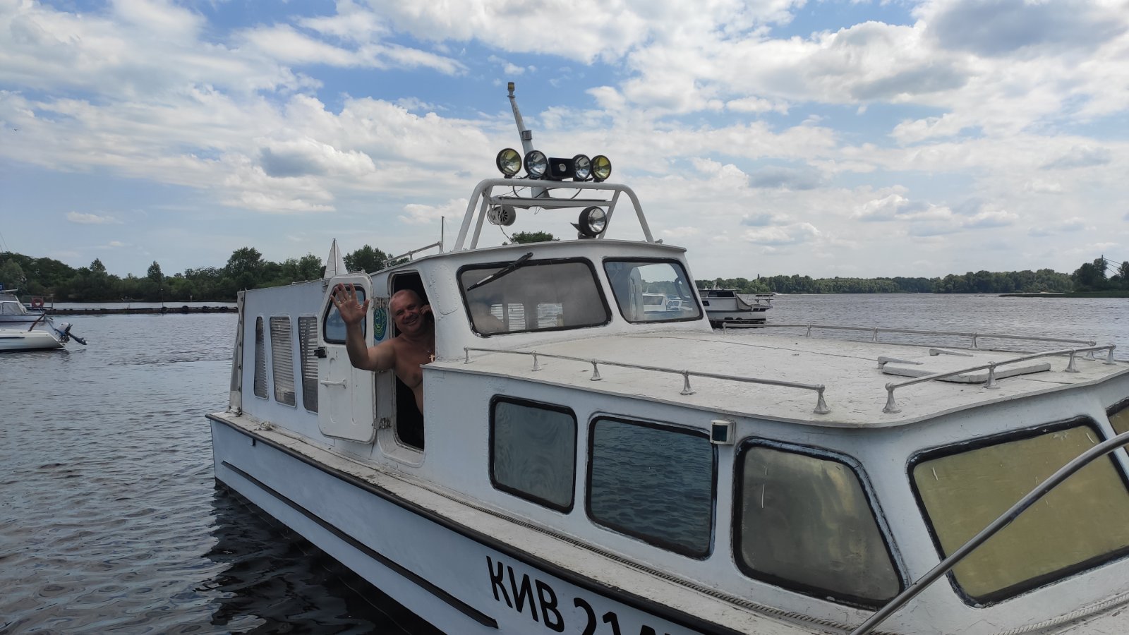

Фух, и я уже на воде!

Поздравляюсемь футов
зачот, севен-фітс!
а где бьі мінє такую тєлєгу взять під свій чих-пих? хто Вам робив, де замовляли?
Брав корабля вже на цьому лафеті!

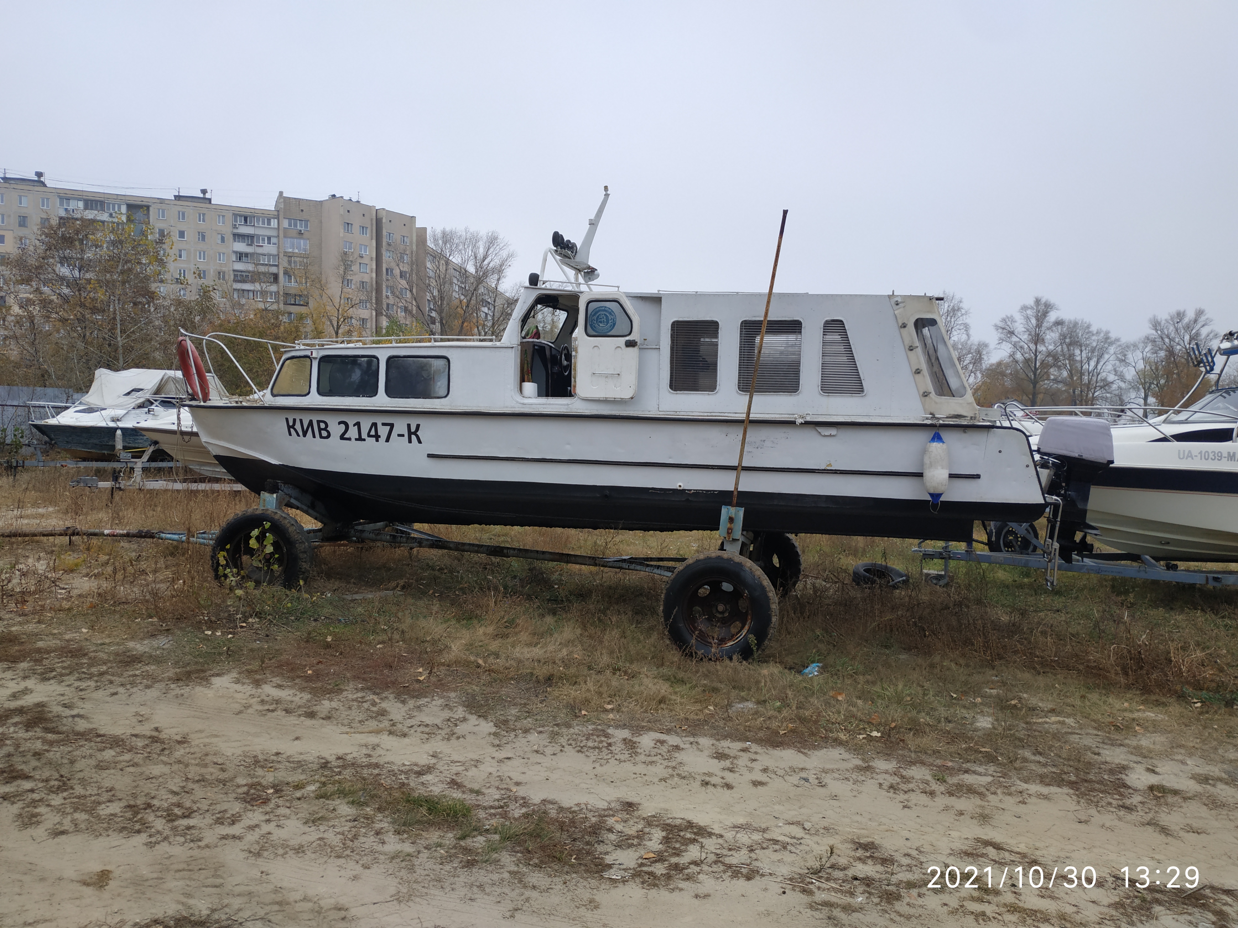

Всё, сезон 2021 подошёл к закрытию!
В этом сезоне нормально походил, даже в походе по Десне отметился!
Всё больше и больше нравится мне отдых на длинномере. Никуда не спешишь, много друзей, красота! Если сначала были сомнения в длинномере, то сейчас только положительные эмоции!
С мотором тоже решил повременить, этим доволен на 100%! Расходом, поведением, всем устраивает! А добавить 5-7 км скорости с заменой мотора, при нашем виде отдыха, считаю, пока, нецелесообразно!
Всем, кто был на катере, очень понравилось наше вислово! Всем благодарочка!
