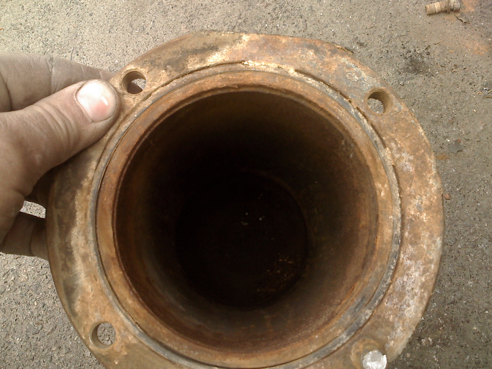

Серёга вот достался такой вот девайс. Возможно подойдёт для изготовления масло-водо холодильника.
Выствил в
той теме как бы больше относится к охлаждению.
Выствил в
Фильтр-отстойник какой-то, похоже. А что у него внутри, не смотрел?

Разобрать не успел.Так как был конец рабочего дня в Пятницу. Но по ходу отстойник.Но думаю если прожечь медную трубку,по принципу ,,самогонного,, гуська то в принципе может получиться довольно компактный водо-маслянный холодильник. Вообщем если есть интерес.То маякуй.

Интерес есть, и не только, как к охлаждайке. Надо поглядеть на него вживую.

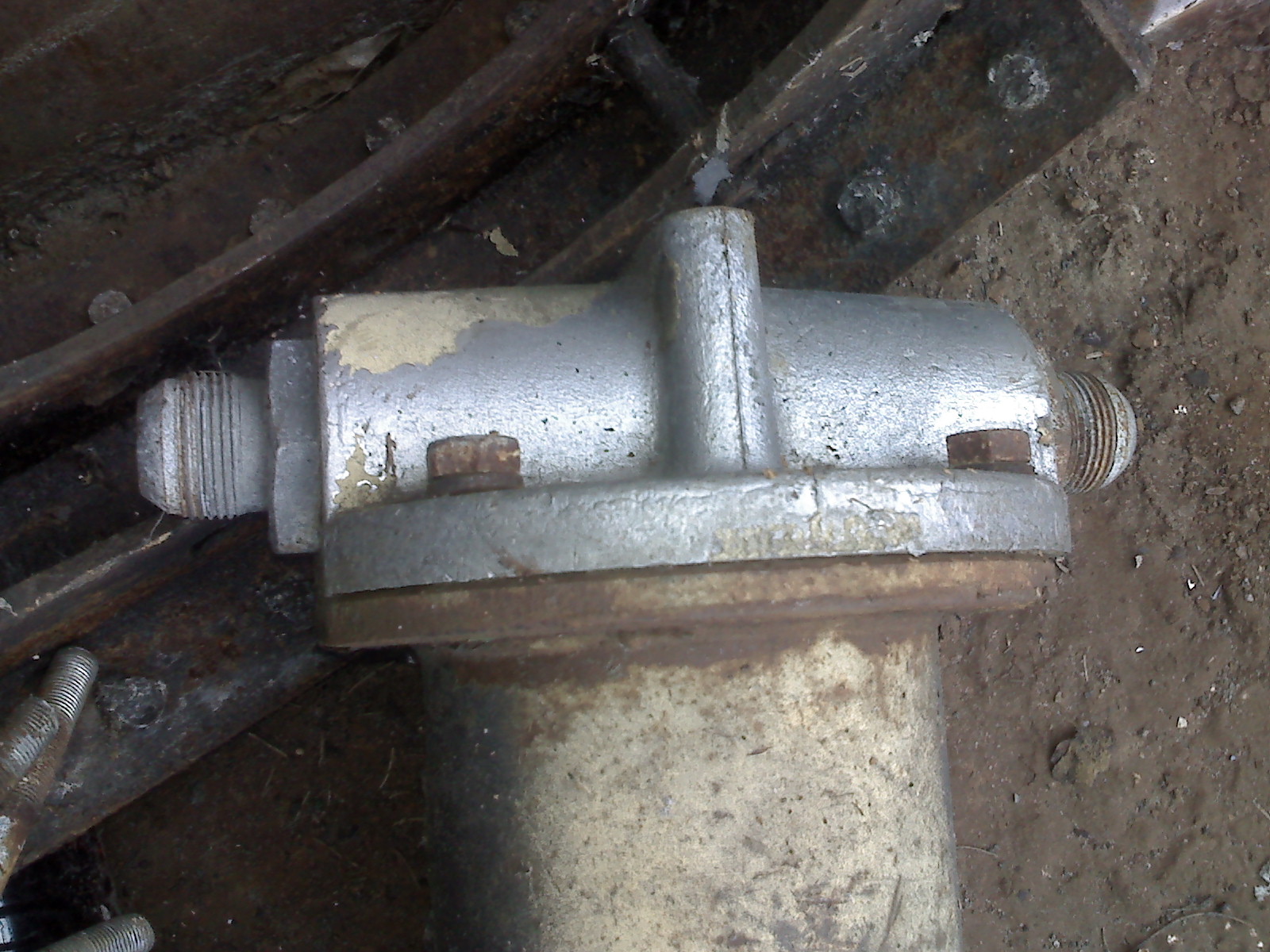

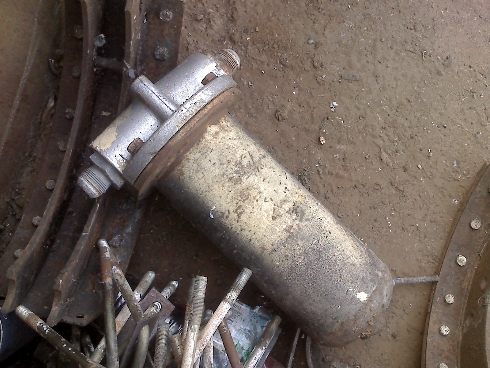

Серёга вот немного времени было.Добрался до как оказалось
фильтр-отстойник.Вот что внутри.Будет интерес смогу думаю завезти на 4-й.Хочется всё таки взглянуть на ,,Браво,,

Вещь нужная! Обязательно погляжу, как вернусь в Киев.

Когда собиратся будеш маякни по тел.Стенки стакана вродь толстые, в вверх люминь.Под уплотнительное кольцо.
