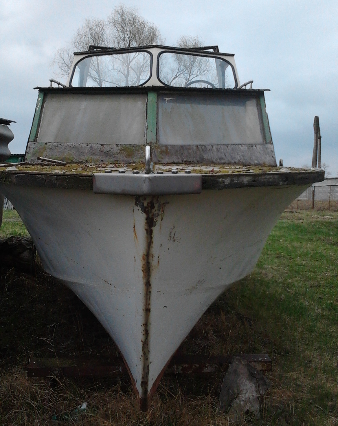

Собственно вот и вопрос. Рассматриваю прогулочный вариант судна, в процессе остановился на сием чуде. С виду красивое, вместительное на 70% разрушенное... но нравится.
Помогите определичть что это за катер чтоб понять его характеристики (скорость, расход, управляемость, устойчивость, глиссирующий или водоизмещающий, правильная-ли колонка под энтот мотор и.т.д.) и определится - стоит ли оно....
Длинна приблизительно 6,5м, Ширина где-то 2м.
Материалл- сталь
Двигатель Газ -53
Колонка.

Похож на Стриж переделанный

На Стриж как раз обводами и не похож. Тут больше Чибис просматривается.

Самоделка, нос по мотивам стрижа, корма по мотивам чибиса... (и тот и другой в оригинале дюраль), глиссирующий, имхо если восстанавливать то выкинуть двиг и колонку, поставить 100-150 подвесняк, высвободить кучу обитаемости...
если восстанавливать (все родное) своими руками то можно вложиться до 5куе... если ставить подвесняк и чужими руками то от 15ти...
родной двиг шумен, прожорлив, ненадежен, тяжел (см ватерлинию) скорость с ним будет до 40кмч... ну и от поломки до поломки...
можно махнуть на 4х литровый меркрузер с альфой... будет поприятней... однако полтора метра МО в корме -

Что не Стриж это к гадалке не ходи да и на Чибис не тянет у обоих корпус из АМГ да и обводы вроде чуток другие. Сори пока меня отвлекли уже и ответили.

катер - ржавый.... соответственно дюралью там и не пахнет.
соответственно и вес его не извесен.
через третье колено сказали что надцать лет назад он даже на глиссер не вышел...(думаю из-за не правильного винта и настройки мотора.) бурлил под собой км-20-25 в час.
Интересно с этой колонкой чего-то можно будет добится? допустим какой-то дизелек сил на 100-120.
Востаннє редагував Евгенич: 17.04.2012 о 16:00.

через третье колено сказали что надцать лет назад он даже на глиссер не вышел... бурлил под собой км-20-25 в час.
Не вышел потому что винт был неподходящий... с правильным винтом должен был выйти... ну еще раскрутить газ53 надо уметь... так что эта история не показатель...
дизель можно но т.к. крутить его для глисса прийдется на пределе (3.5к) то смысл??? ресурса не больше, болезни кривой конвертации приведут к капиталке... подвесняк обойдется дешевле, будет тише, легче соотв глиссер гарантирован... к тому же было бы наивно верить, что колонка нульц и не нуждается в ремонте...
З.Ы. учитывая как он стоит надо посмотреть засверлены ли в нижней точке по килю дырки для слива воды... если нет то вдоль килевой накладки может быть уже решето...

имхо за те деньги что сюда надо ввалить можно взять готовый амур или москву с подвесняком и радоваться... ирония в том, что несмотря на размер катера обитаемость его сопоставима с моськой и амуром... по остальным параметрам сравнение тоже не в его пользу т.к. он железный то против моськи и амура он всегда будет
1. жрать лишнее топливо
2. требовать ежесезонного гемора по борьбе с коррозией (шкурим травим красим)
жор топлива кроме веса обусловлен его узким килеватым носом... и килеватость почти до последних 1.5 м в корме... волну резать на скорости это изрядно поможет но и энерговооруженности против амура и моськи требует двойной.
Эта колонка скорей всего от амура мотор сич рассчитана она на 60 л.с. думаю вы ее очень лихо укатайте 100-120 дизелем. Проще и дешевле взять подвесник потому что импортный аналог такой колонки будет стоить как подвесник легкое б/у.

В любом раскладе, это бензожор, как не крути и не ставь любые агрегаты.
Наверное для вейка, с натяжкой на 3.0 меркрузер с альфой будет неплохо .
Волна за ним красивая должна быть)))
а если подумать вариант с редуктором? обороты меньше, вращения больше.?
Именно с этим корпусом и думать нечего... Даром не нужно...
Дизель, сцепление, редуктор = вес который не позволит выскочить на глисс
этот корпус для стационара - на грани...
Его проблемма - в том что слишком тяжелый и узкий для такой килеватости и длинны... при ширине хотя бы 2.6м его подымал бы и волговский движ... а так надо хотя бы 150лс и полегче...
З.Ы. повышающие редуктора на рядных дизелях не живут...

............................Соглашусь, лодочка интересная, но уж очень финансово-ёмкая, во всех отношения. Что восстановление, что обслуживание, что эксплуатация. Прогресс не стоит на месте и это диктует новые условия в эксплуатации плав-средств.

Если корпус не гнилой(что вряд ли)можно ободрать,перекрасить...И поставить не очень мощный тот же дизель.Свои 12-16 км/час она будет идти.Волну гнать на малом ходу как Прогресс не будет,потому что нос весьма острый
Было бы желание. Но надо еще подумать о том,как и куда его перевозить,на какой водоем

Карапь выставили на улицу, за не уплату и хозяин его увез в неизвестном направлении. Так, что уже не актуально.
