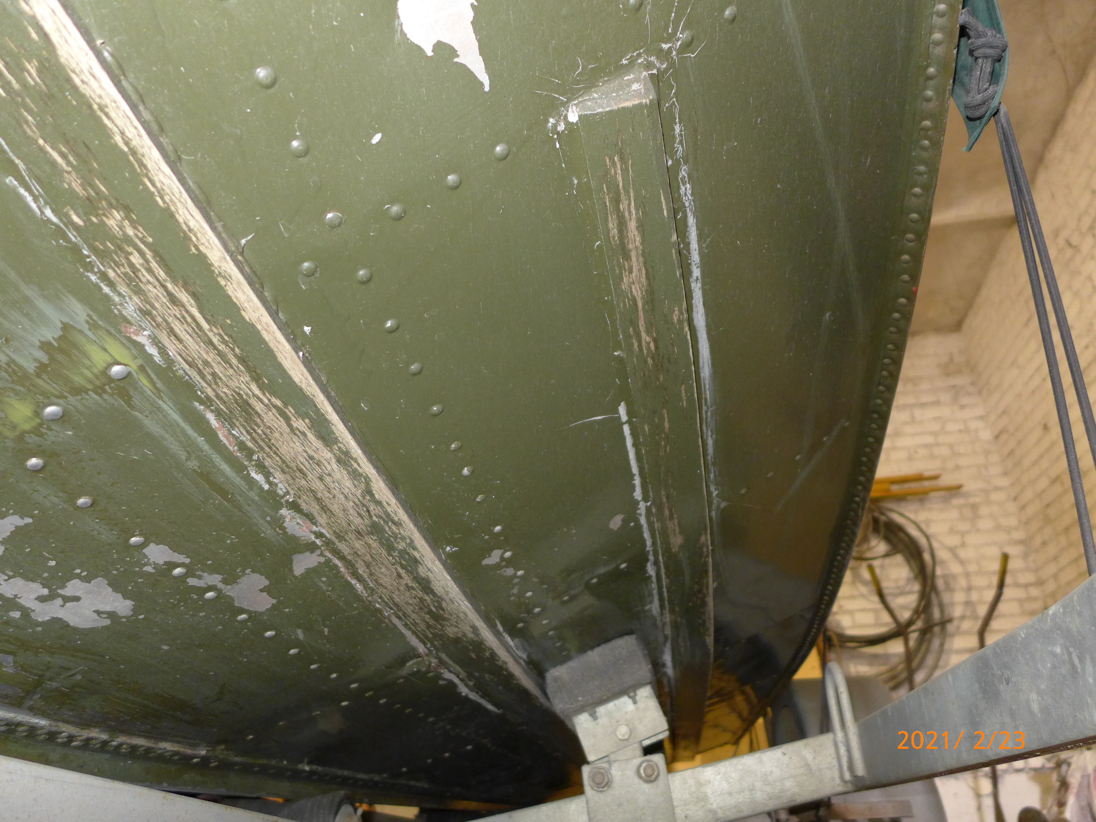

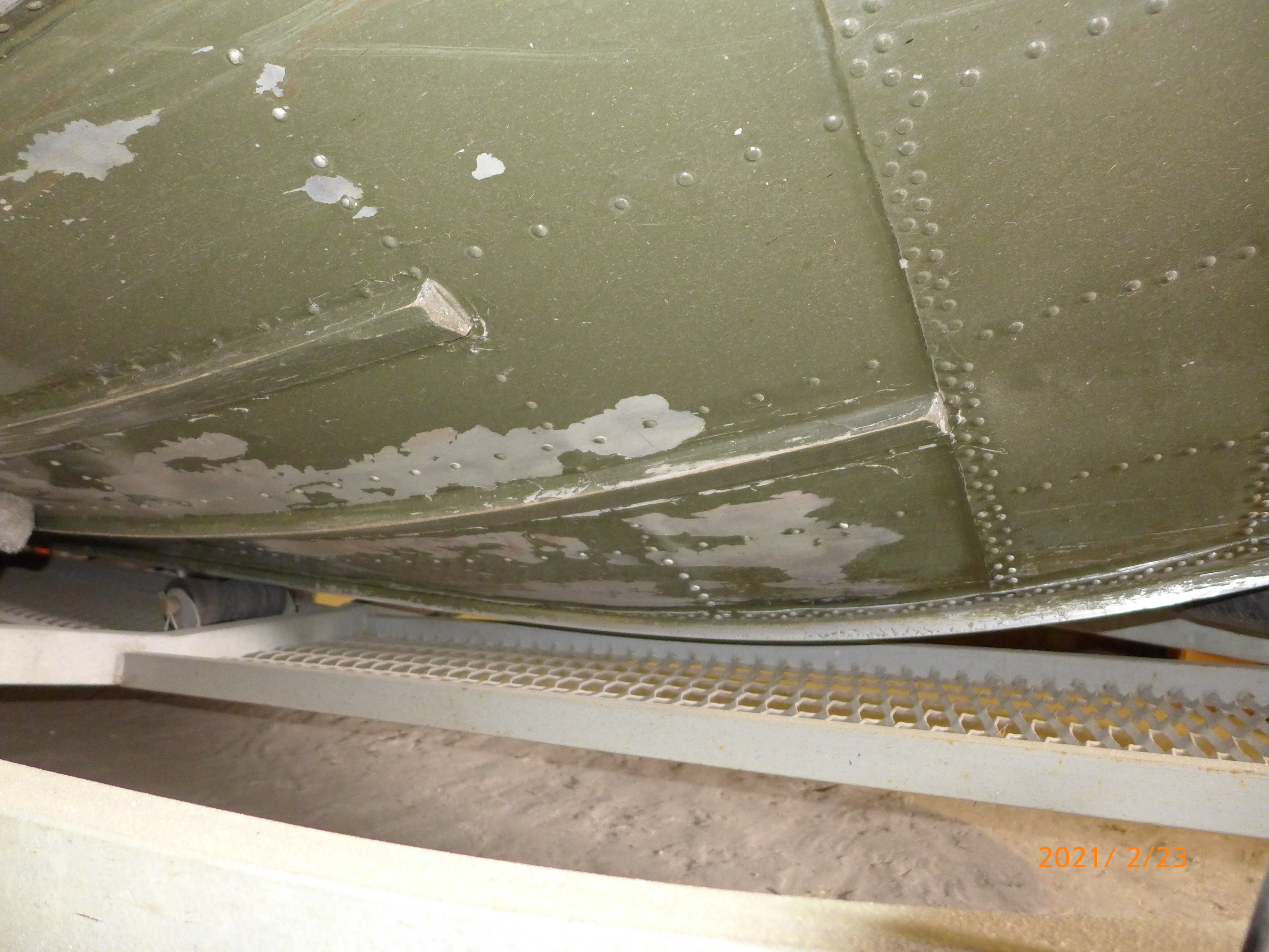

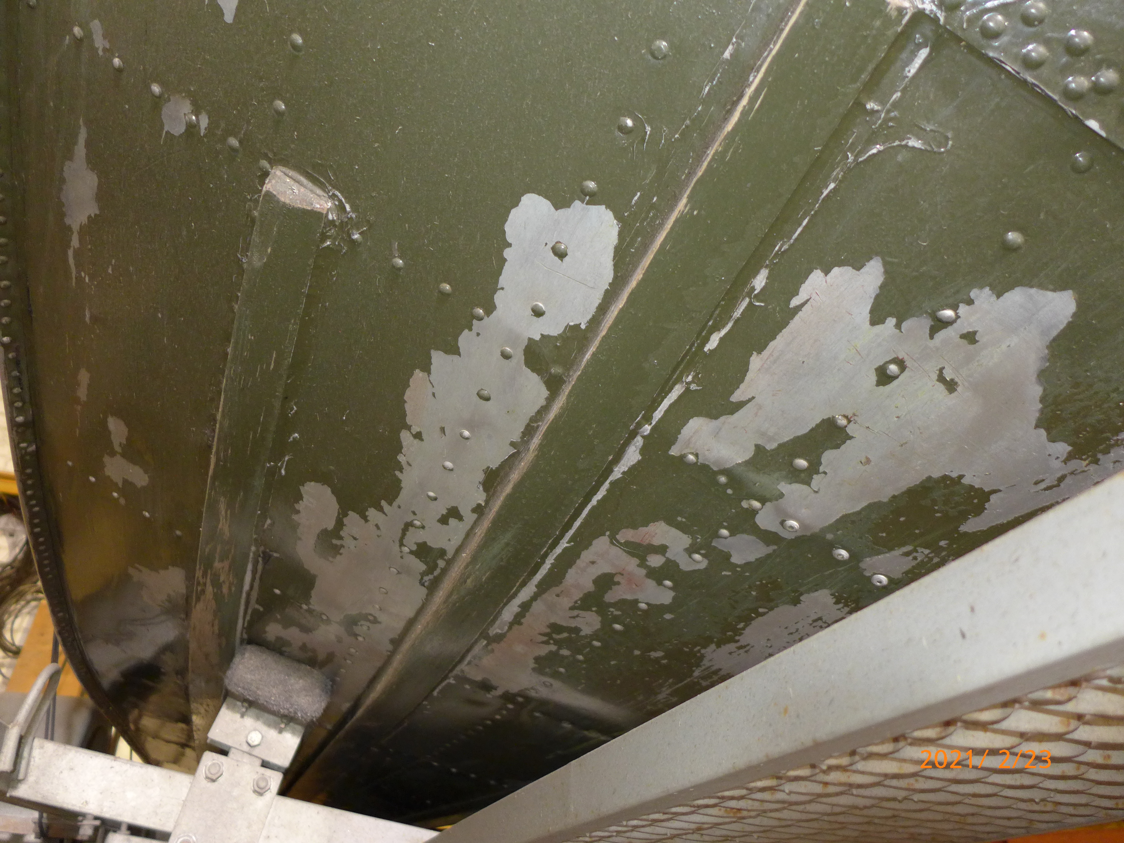

Сегодня увидел реданы из дуба, которые приклеил в 2016 году. Хозяин лодки говорит, что в навигацию раз в неделю на воде. Мотор 40 сил.

Типово Re: Реданы на Днепр.
Интересно как лодка хранится в сезон , на воде стоит?
Дерево решение интересное , главное как и чем приклеить , а деформировать его можно как угодно , дерево очень пластично когда размякнет.
На лафете.

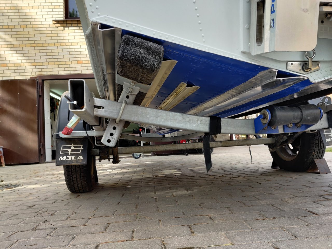

Модернизировал днище зачуток
https://forum.motorka.org/attachments/203460/
https://forum.motorka.org/attachments/203039/
https://forum.motorka.org/attachments/200867/

Вроде всё круто , но минус один , центральные реданы сделаны понятно для какой цели , но их не надо было делать до конца корпуса , будет завоздушивание на поворотах.
А так всё по феншую!
Реданы делались в два этапа. Первый год без них показал, что нужно выталкивать нос. На нем лебедка с якорем и пост смещен к носу. Корпус достался порезанный и я решил оставить большой кокпит и сделал консоль.
Через год сделал пару реданов. Схему брал отсюда. Сезон показал, что нужно выталкивать тяжёлую корму. Сделал лыжу, заодно решил отсечь воду от скулы ещё парой реданов. Их конечно можно было расположить иначе, но место для ложементов тоже нужно.
Теперь нужно поставить полноценную гидравлику (у меня просто гидроподъем) и можно побаловаться с ЧПВ.
Пока так.

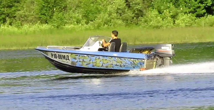

"Ока-4" с правильным углом на фото Бориса? судя по Яме и сдвинутой консоли )
Старий 20.10.2021, 12:04   #36 (permalink)
Псевдо: Борис
Звідки Ви: Домодедово
Карапь: Днепр
Дописи: 9
Сказал(а) спасибо: 1
Поблагодарили 10 раз(а) в 4 сообщениях
Это очень нестандартная Ока. Днище подобно моему с очень серьезными доработками, до безобразия облегченная с измененной развесовкой и заточена под скорость. А она на ней далеко за 70, даже за 80 было. Но это не мои секреты.
BorisMan зараз поза форумом   Відповісти з цитуванням
Старий 20.10.2021, 12:25   #37 (permalink)
Аватар для Niyazovitsh
Дописи: 5.183
Сказал(а) спасибо: 3.992
Та да, "Ока-4" Бориса, индивидуальность даже на плохой фотке видно.
Знатное овцеложество с этой Окой происходило )
Секретов в ней особо никаких, кроме тех, что в книжках и на форумах пишут, и много времени и экспериментов.
Ну и результат ессно в +
Но про 70 и 80 даже не слышал)
в 14-м году было 65 , по памяти, тогда Яма была уже форсирована до хз скольки, вот видео этих годов
Давно не следил, мож и за 70 ушел )
Но ходит Борина лодка правильно и красиво
Есть к чему стремиться)
