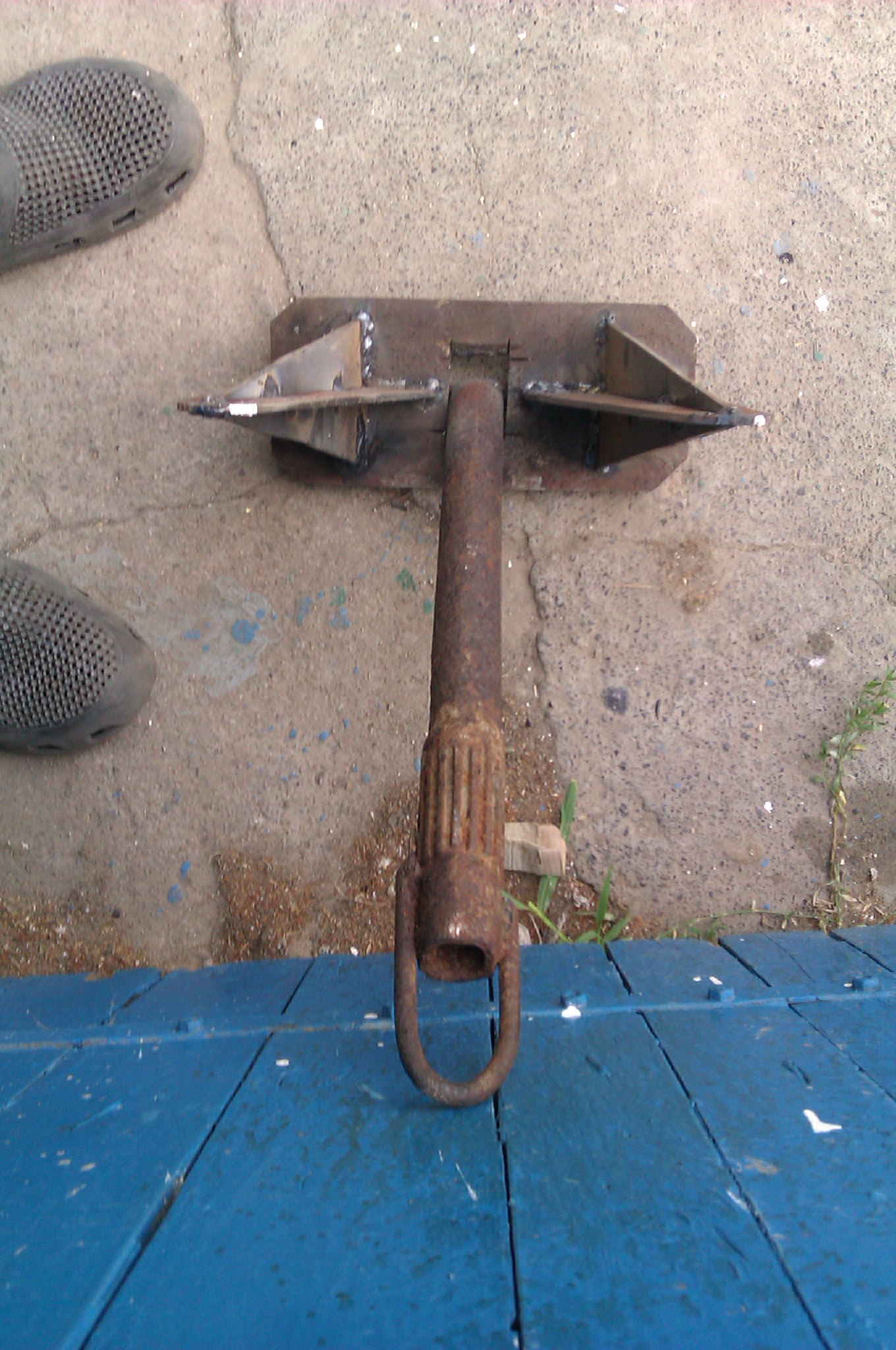

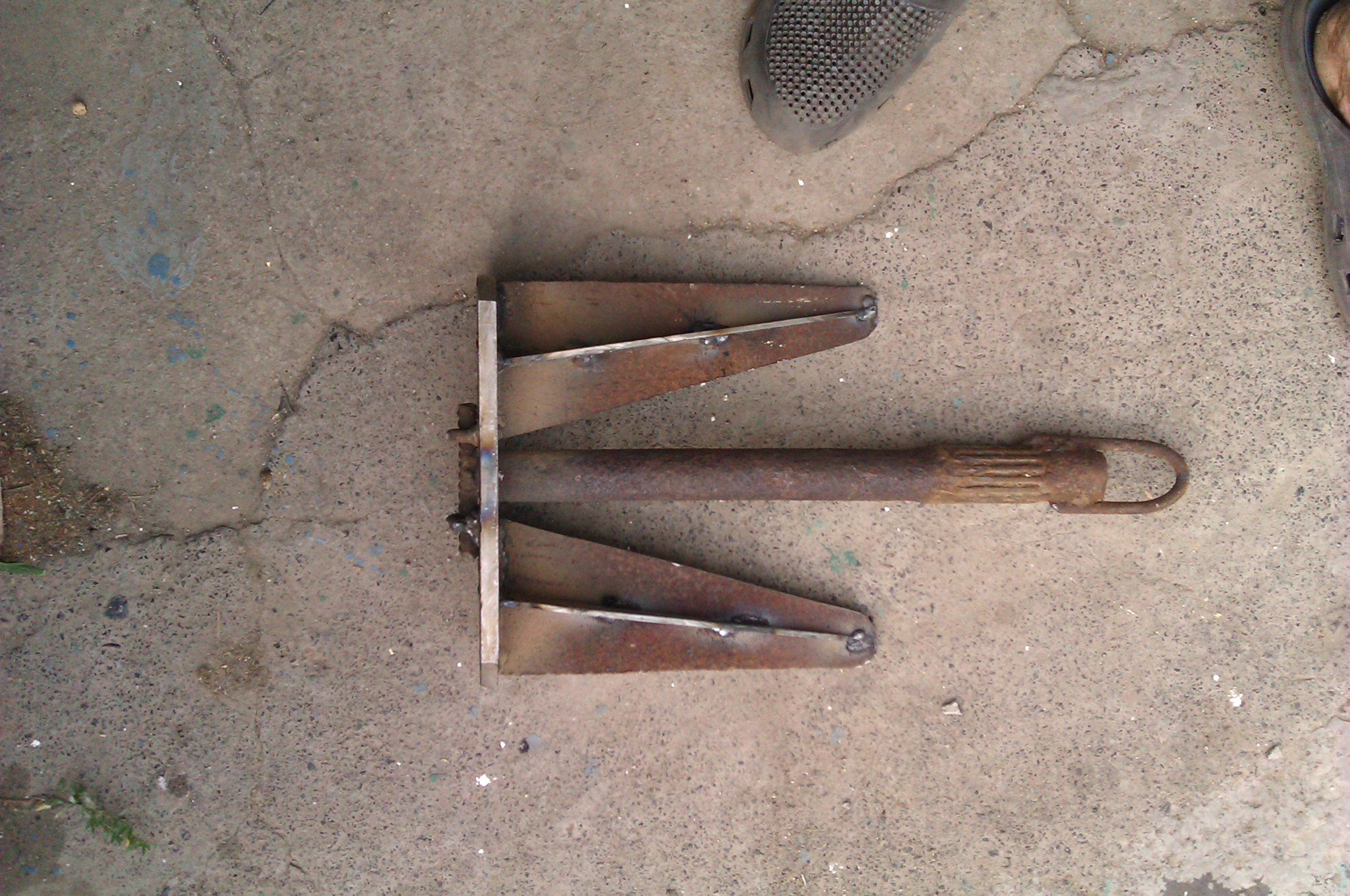

всем доброго времени суток! а я вот такой якорь себе на Днепр сварганил получился на вскидку кил 10 а может и чуток больше. если тянуть его через ролик то не так уже и тяжело держит отлично!!!

сначала мы жили плохо, потом нас ограбили

А я после поездки в Горышни плавни с якорем в 2,5 кг - психанул!
И сварил это:
а красить его будешь? я свой красить не собираюсь, потому и не зачищал до чистого метала :)

Типово Re: Ставим Днепр на якорь
Допис від Андрей:) Переглянути допис
Да! Уже покрашен!
У меня молотковая эмаль оставалась - покрасил ей!
а мой об дно немного почистился уже)))) правда иногда на лапах ил остается но это лечится полосканием))))
