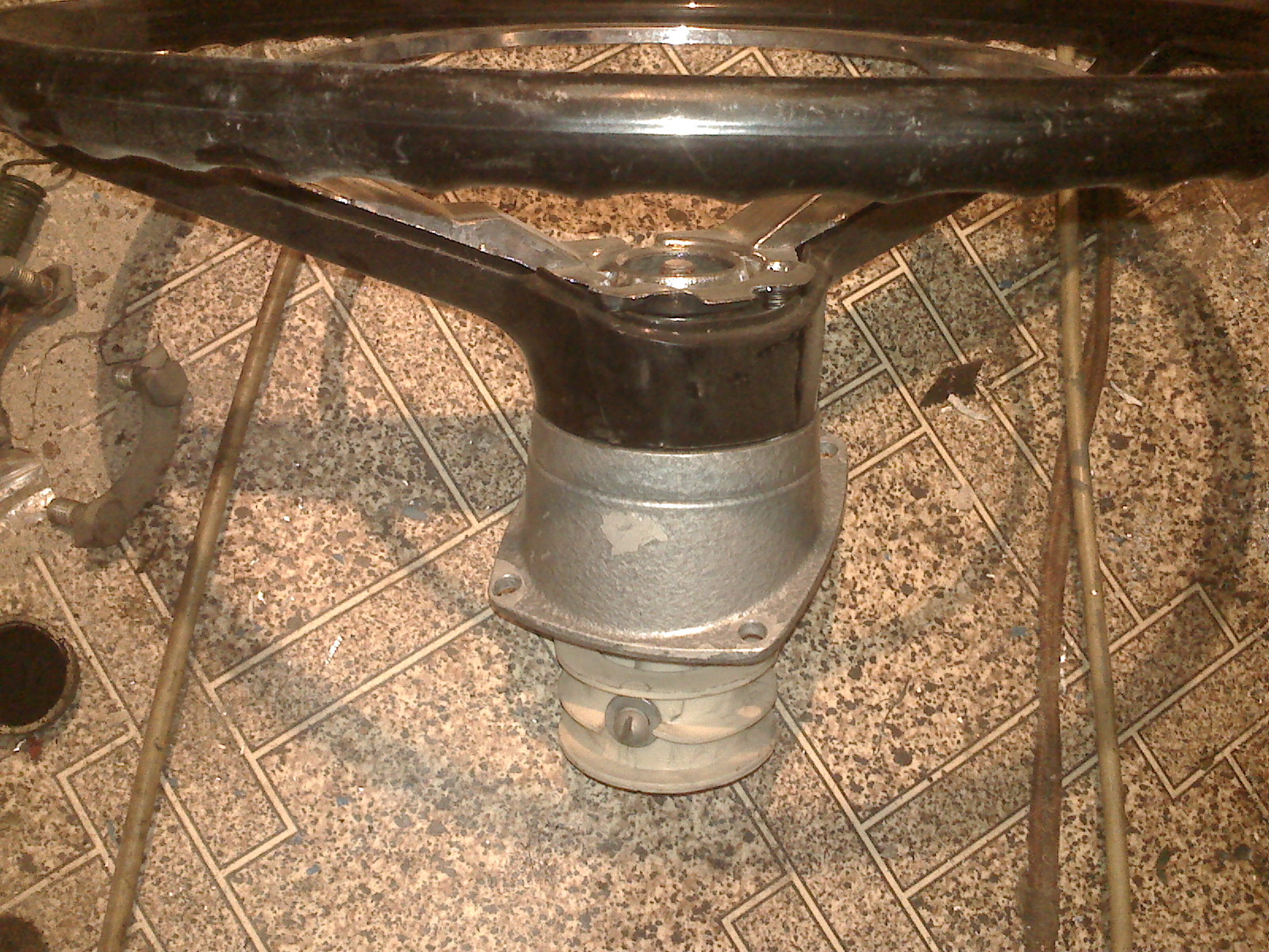

Вот нашёл.С Москвичёвским рулём. Незнаю хватит ли ширины днепровской панели под этот руль.Там широковато.А Днепр по памяти там неширокое.К этому рулевому трос померять сколько надо ,и проверить ролики на корпусе.Плюс кулиса для управления мотором.И всё .Комплект.
Должно стать как родное.
Я такое себе поставил, только наклонный стакан убрал. Вроде ниче

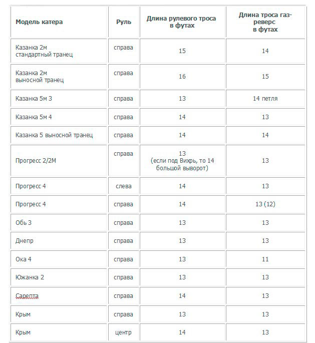

Что б не создавать новую тему, подниму вопрос в этой. Я так особо не разобрался, какой длины нужен трос рулевого управления от редуктора до мотора. Все таки 13 футов или 14 футов? Хотелось бы на нашем форуме найти подсказку.
Прикреплю таблицу которую нашел на каком то сайте при продаже редукторов и тросов.
И еще интересен один нюанс, так как я совсем зеленый в этом деле, гайка крепления на всех тросах одинаковая и подходит под любой мотор?

Для Днепра 13
