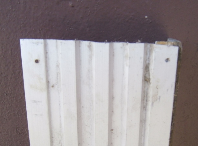

Руслан 35, есть профиль по типу вагонки,хочу из него сделать реданы, одно смущает,что поверхность не гладкая,но в него отлично стает уголок , и крепление уже продумал, что посоветуете? Двигатель использую
Нептун 23
Нептун 23
ИМХО. Этот профиль неподходит, рабочая полка редана должна быть гладкой. Отсекаемый поток воды будет тормозится в полостях профиля и несоздаст нужной подьемной силы.
