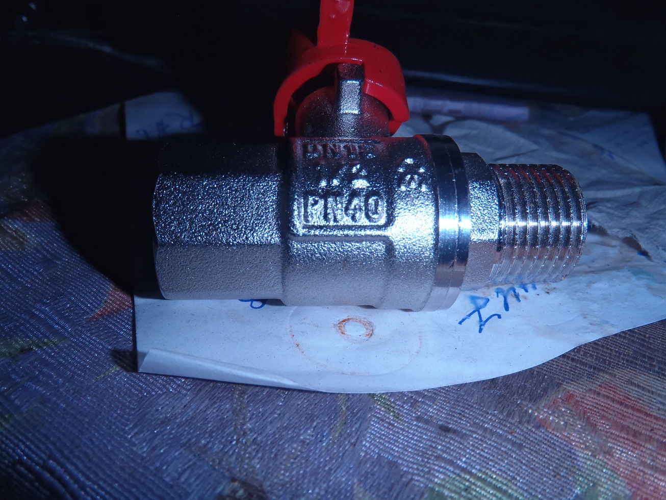

Нужна консультация форума. У меня стоит гбо и длина пластикового трубопровода 4.5 метра. балон бытовой с врезкой .Так вот при замене балона теряется газ (бывало на закрытом кране балона хватает выйти на глиссер и чуток пройтись) и вот подумываю может установить еще краник чтоб при смене балона не терялся газ. Поверхностно почитал что есть шаровые краны на 30 атмосфер .Кто нибудь сталкивался с таким вопросом ?

Вы не правильно поняли мне не нужен эл.клапан. Мне нужен механический кран который перекроет выход газа из пластикового трубопровода при отсоединении баллона.

Зачем мне лишние провода . Если баллон механически открывается то и кран должен быть механическим.
Старий 14.10.2016, 23:36   #88 (permalink)
Типово Re: Перевести на газ лодочный мотор?
Тю, обычный газовый шаровый кран http://sta.ua/krany-sharovie-muftovie-flantsevie/sharovie-krany-dlya-gaza.html

Я читал что краны есть на 30 атмосфер (PN30) Но думал что может кто по другому решал вопрос.
По моему лишних два провода провода не перевесят удобство пользования. Крути краны,думай в какую сторону ... ну это вобщем ИМХО
Старий 15.10.2016, 01:11   #91 (permalink)
Аватар для sofyart
Псевдо: Артур
Карапь: BRP Spark
Дописи: 3.032
Сказал(а) спасибо: 2.143
да без проблем-любой мало мальский кран
пол дюйма 40кг.
