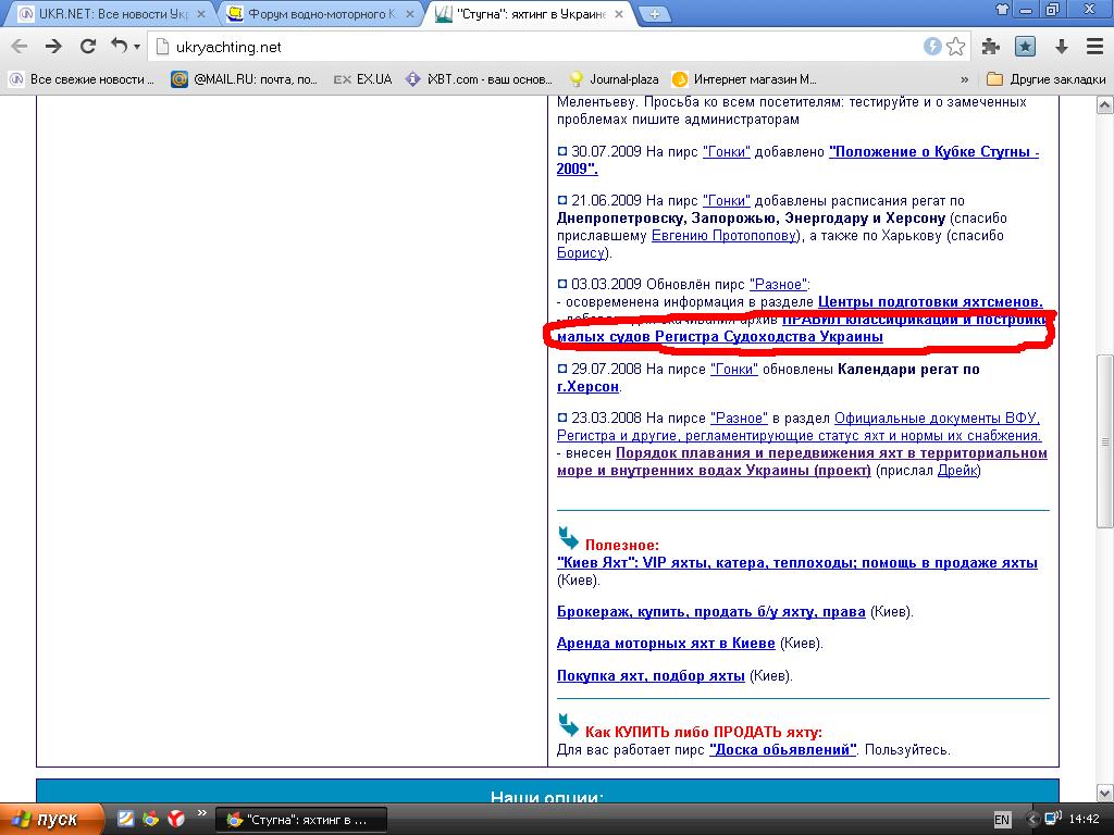

Доброго времени суток, а как скачать этот файл?
blacksamand зараз поза форумом   Відповісти з цитуванням
Старий 08.08.2013, 14:46   #14 (permalink)
Аватар для shahter
Звідки Ви: Гостомель
Дописи: 2.807
Сказал(а) спасибо: 1.261
Типово Re: ПРАВИЛА классификации и постройки малых судов
Допис від blacksamand Переглянути допис
Проходите по ссылке и жмете на обведенное красным во вложении, сохраняете себе на комп, разархивируете и да будет вам счастье.
