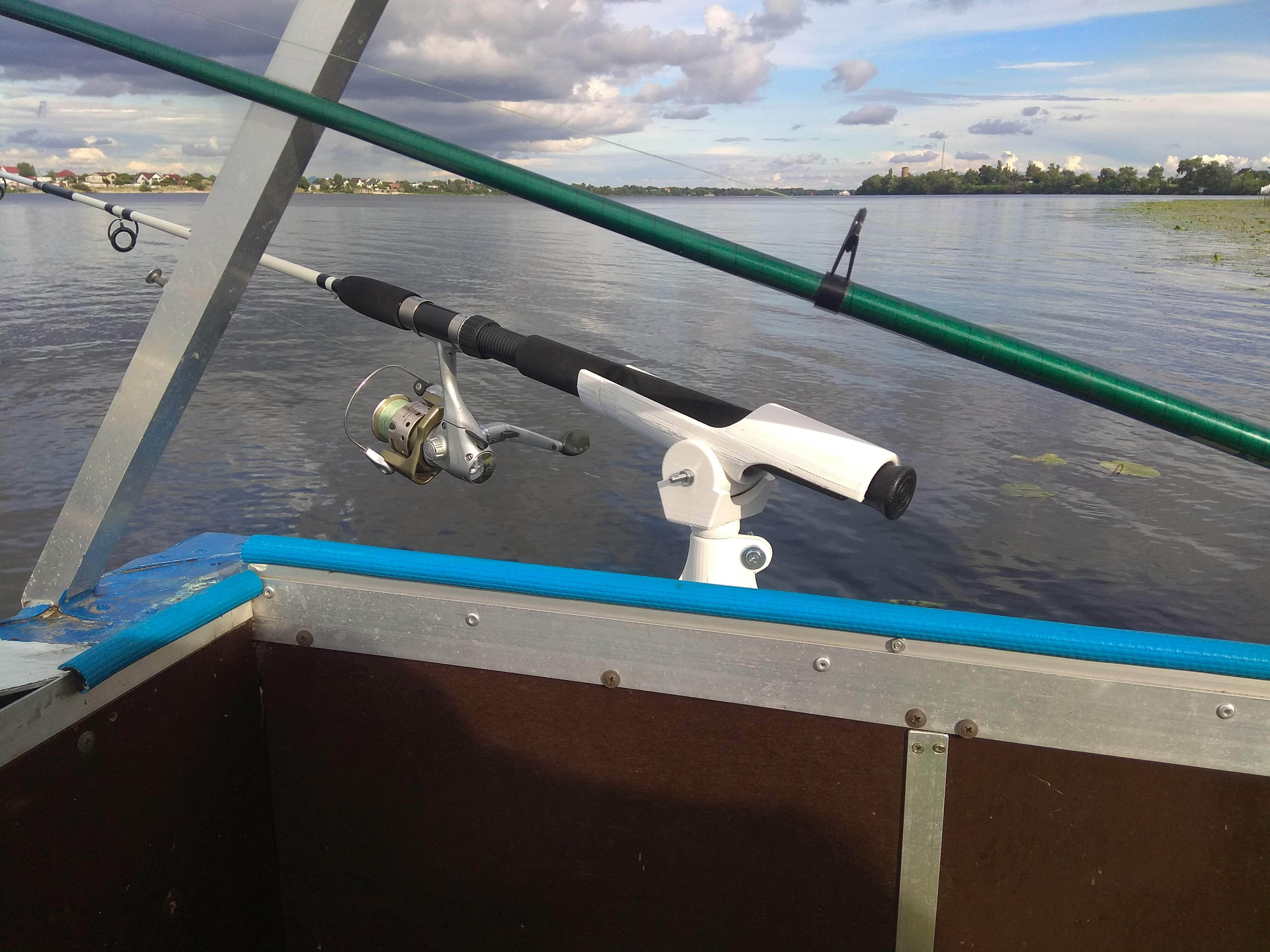

Да знаю есть такие, из такого должна работать.
Сразу подумал про стеклотекстолит для печатных плат.
Вот держатель для спиннинга напечатанный.
Назва:  IMG_20190710_180954.jpg
Переглядів: 365
Розмір:  982,6 КБ

Допис від sasha_kazan Переглянути допис
Какой его ценник получился?
Старий 25.12.2019, 19:50   #20 (permalink)
Псевдо: sasha
Звідки Ви: kiev
Карапь: kazanka + водоизмещающий
Дописи: 89
Поблагодарили 107 раз(а) в 45 сообщениях
Типово Re: 3D печать
250грн.
