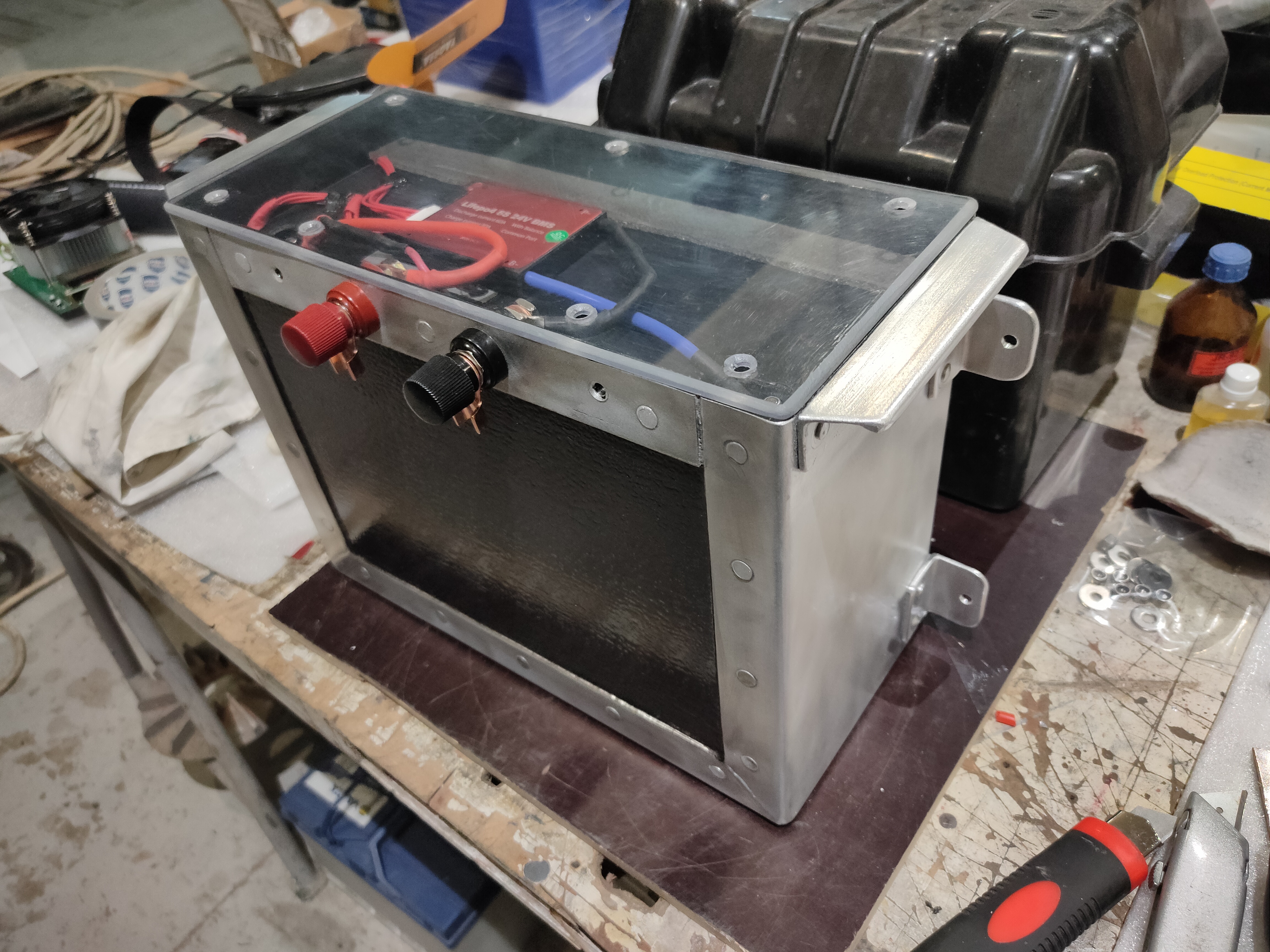

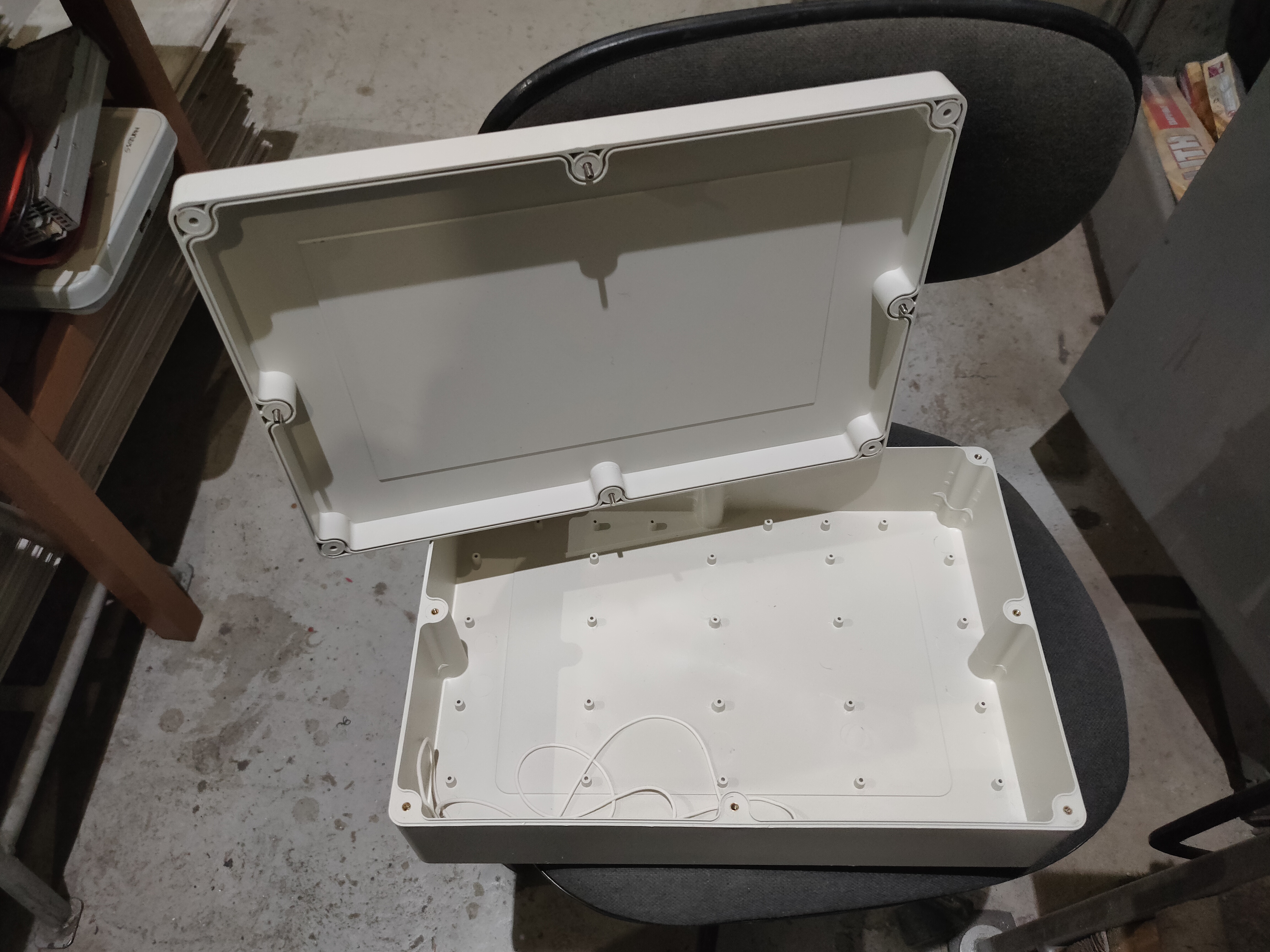

главное корпус подобрать...
Главная заморочка в этом деле.
Элементов существует овердохера можно слепить батарейку хоть круглую хоть крестиком хоть ноликом.
Жарились с этим корпусом хенд мейд неделю 24в 90ah в размер носового рундука.
Назва:  IMG20201114203624.jpg
Переглядів: 261
Розмір:  3,63 МБ
ID:	165608   Щоб збільшити малюнок, клацніть по ньому
Назва:  IMG20201114203408.jpg
Переглядів: 246
Розмір:  4,58 МБ
ID:	165609   Щоб збільшити малюнок, клацніть по ньому
Назва:  IMG20201114202031.jpg
Переглядів: 232
Розмір:  4,54 МБ
ID:	165610   Щоб збільшити малюнок, клацніть по ньому
Назва:  IMG20201114202024.jpg
Переглядів: 255
Розмір:  4,53 МБ
34-й богатырь...
Востаннє редагував Shel: 07.12.2020 о 15:15.

ага...8 штук...но без болтов с перемычками...коробка с подпружиненными ячейками распаянными под нужный вольтаж...банки лиитокала синенькие...реальная емкость в среднем 6500мАч...разрядный ток заявленный китайцами 30А, но судя по тестам реально держат 20А ...но лять их как стартерные в батарее реально пользуют и уже не первый год...
задача была максимально малый вес и малогабарит, но при этом чтоб до 15А нагрузки в течении скажем 7-10 минут легко выдерживали
сподвигло попробовать несколько видосов типа этих
https://www.youtube.com/watch?v=YdP2k3zo2Tw
https://www.youtube.com/watch?v=Pg8v9vJvSI0
https://www.youtube.com/watch?v=zIzwgUZ1YvE
в варианте 4п2с ...12В...емкость порядка 11.5Ач...в тоху 9.8 на котором хожу чаще всего... установлена два года назад генератор с РелеРегулятором от Жени Рыболова...качает до 6А на максимальных при стабильных 14.4 В...далее блочек дсдс и аккумы...плата бмс отдельно, под нее разьем распаян прямо на коробку в которую вставляются банки(выравнять банки дома через бмс...блок питания для зарядки дома от ноутбука на 18В 3А)...пару тройку небольших переходов между лагерем и точками и аккум полностью заряжен от мотора...заряжаются реально быстро
хватает и на свет в лагере и для зарядки гаджетов и для накачки лодки и питания эха...полная мобильность при минимальном весе и размерогабаритах
цена мероприятия чуть больше штуки гривен за весь наборчик сделай сам...ну и руки приложил...
второй вариант хочу собрать на пакетах лифепо из повербанка НомиС200...они на распродаже стоили порядка 200-299 грн...в нем две банки по 10Ач...зарядный ток до 5А, разрядный до 20А...и емкость реально 10Ач...и курва дешевле чем с Алика заказать)) китайцы сделали дешевый шедевр за смешные деньги но с хорошими аккумами с реальной емкостью...мне такой повербанк в позатом году подарили...отпаялась одна банка пришлось вскрывать...реально обнаружил достойные аккумы в дешевом повербанке...
